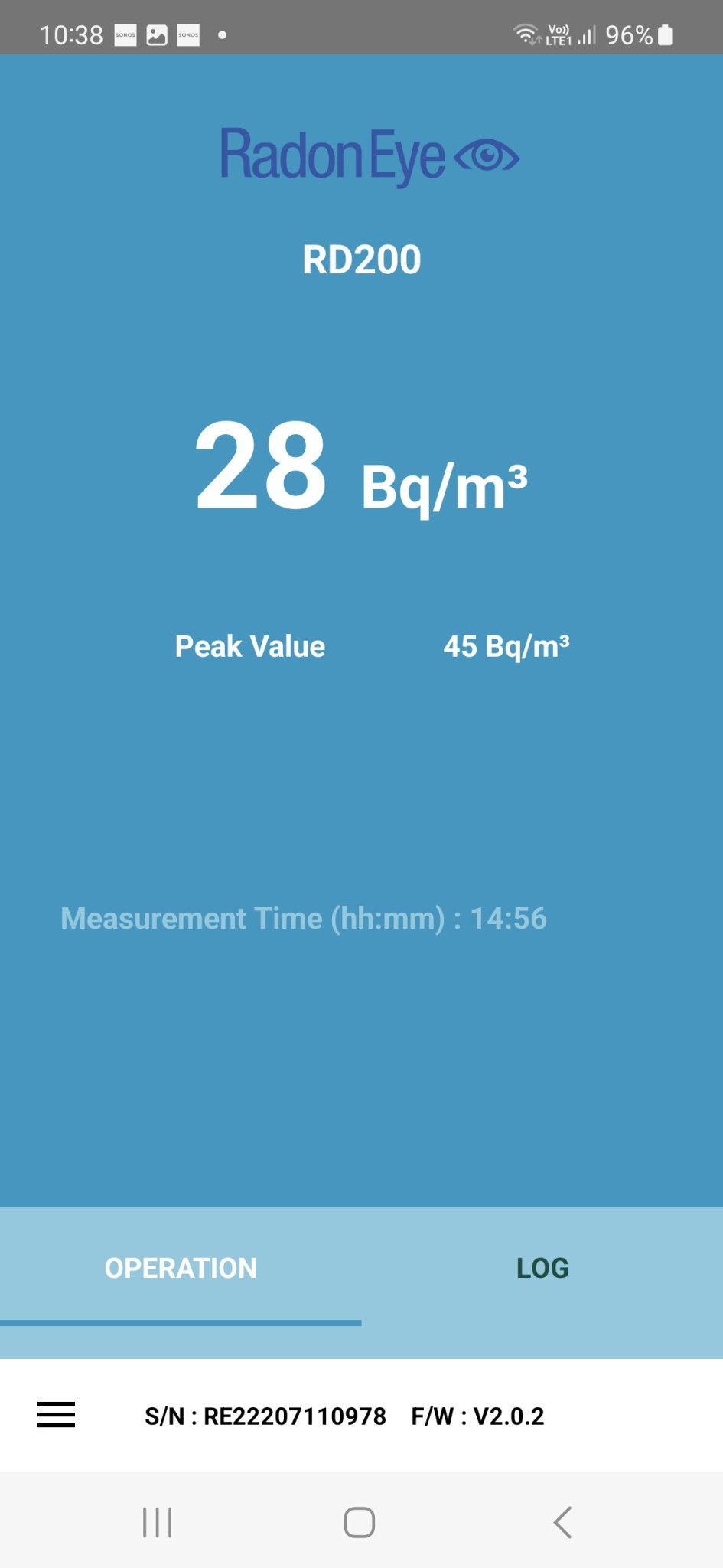

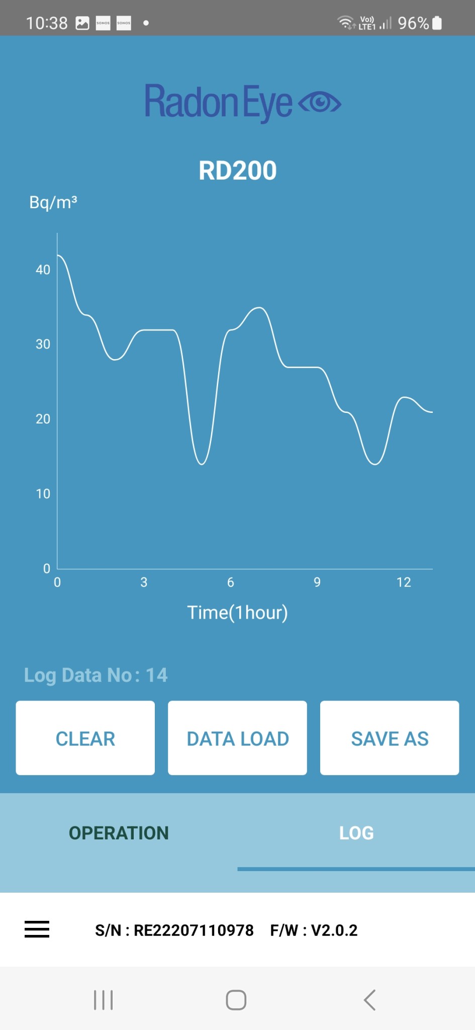

Har nu fått hem en RadonEye, första dygnet i ett av sovrummen gav en fin kurva på strax under 15 Bq/m3, den stack iväg upp på 40 några timmar runt 9 på kvällen men sen ner igen. Det är såklart för kort period för att dra några slutsatser men det kan innebära att det finns ett mycket stort intervall här med tanke på att puckarna mätte upp 120 och 240.
Tanken nu är att flytta ner RadonEye i det rum där vi fick högst värden och se om vi kan på något vis återskapa det som pucken visade. Det är möjligt att vi tvingas sänka fläkten till steg 1 igen för att nå dit.
Har nu mätt på lite olika ställen under kortare perioder mest för att se om det finns något som sticker ut. Jag vet att det är långtidsmätning som gäller men tänker att om det är rejält förhöjt någonstans så kanske jag kan fånga det på detta viset. För att underlätta "felsökningen" köpte jag 1 Radon Eye till.
Jag har ett par rum som har brunnar och tänkte att här kunde kanske värdena vara förhöjda men inga konstigheter där(än). Däremot har jag en verktygsbod(kanske 3x4 m)(källare), utan ventilation och 2 tätade dörrar, här mäter sensor 1 upp ett rejält förhöjt värde och det fortsätter att sticka efter 10 timmar. Just nu ligger det på hela 650 Bq/m3 och kurvan är rejält brant.
Sensor 2 placerades utanför dörren och där fick jag runt 60-80 så dörren tätar bra. Efter några timmar flyttade jag sensor 2 till rummet precis ovanför(entréplan) där vi vistas mycket, här ser värdena ut att hålla sig under 40 så även taket/golvet verkar täta bra.

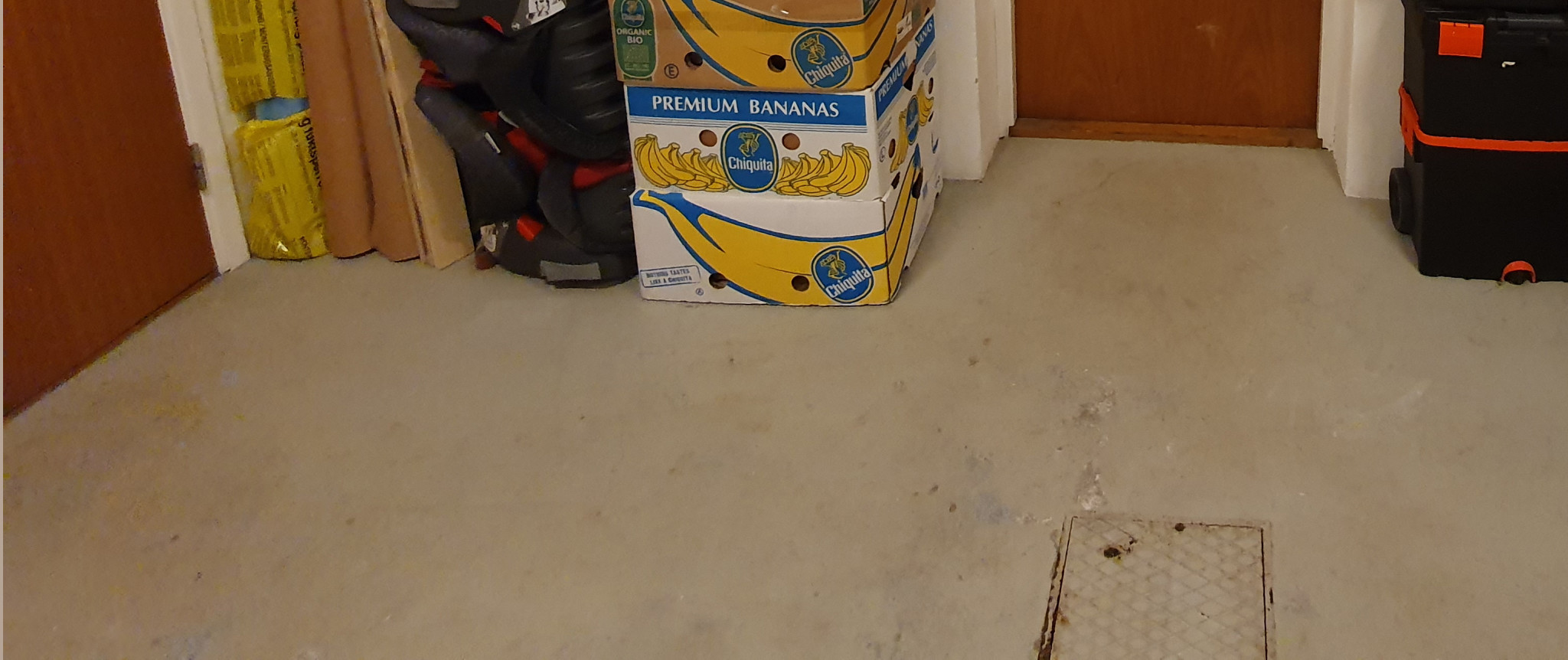

Jag gissar på att radonet kommer från rensbrunnen, d.v.s att metall locket inte tätar tillräckligt bra. Eftersom rummet är "förseglat" utan ventilation så bygger radonvärdet på sig, jag hoppas bara att det inte blir horribla värden!
Jag skulle vilja testa täta brunnen på något enkelt temporärt vis för att se om det detta verkligen är källan, förslag på hur man kan göra? Räcker det att tejpa dit byggplast med silvertejp eller åldersbeständig tejp?

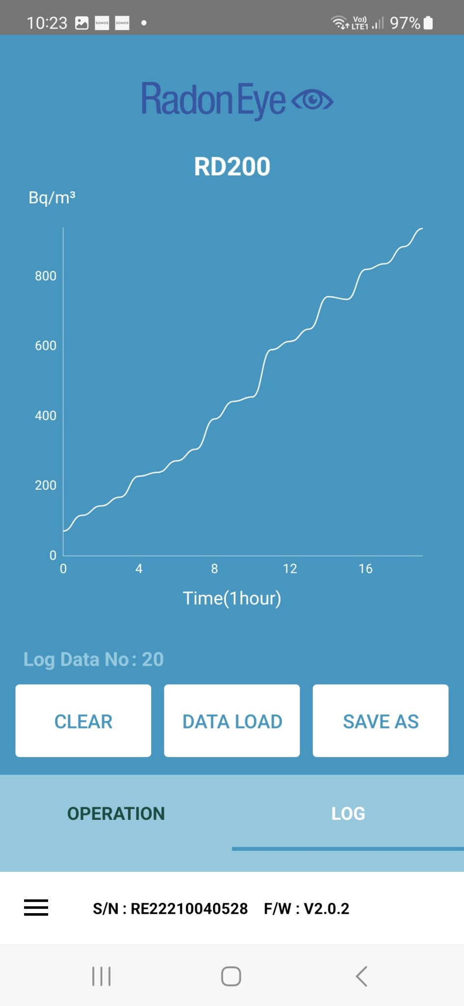

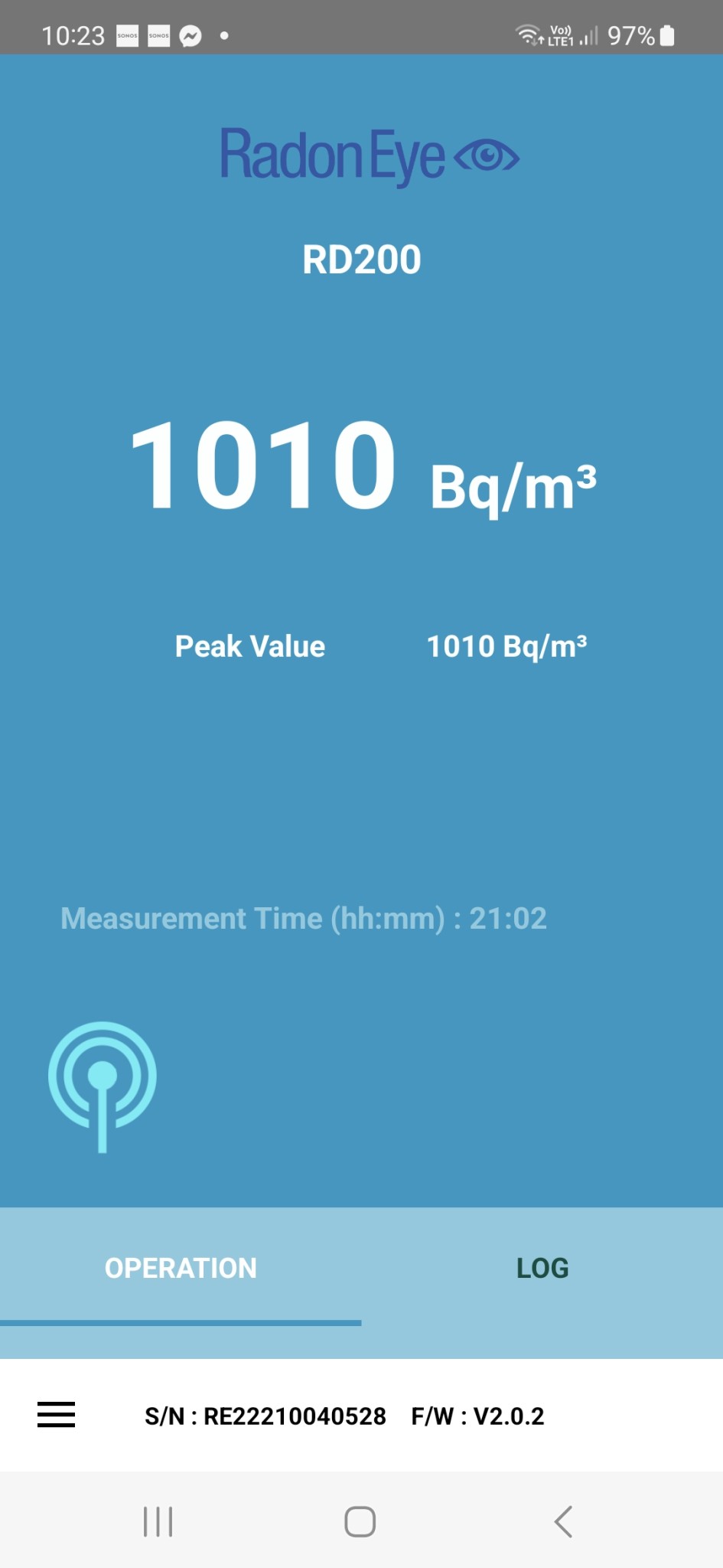

Det ska absolut åtgärdas, frågan är ju bara hur. Vad jag kunnat läsa mig till så är steg 1 att täta, steg 2 är att se över ventilation.
Rummet vi pratar om är förrådet längst upp till höger på vänstra ritningen här :
Tanken var att lägga upp detaljerade foto på brunnen men först vill jag ta reda på hur höga värden det faktiskt kan bli här inne. Med tanke på att grafen började på ca 70 som resten av källaren och gått kraftigt upp sen mätningen började så gissar jag på att radonet ventileras snabbt ut när man öppnar dörren. Såhär ser mätningen ut från rummet just nu :
Rummen precis ovanför ser ut såhär :
Notera att vi gjorde en långtidsmätning i rummet precis utanför, där fick vi endast 120 +- 20 Bq/m3. Så även om man öppnat rummet och radonet smitit ut då och då verkar det inte ha påverkat värdet avsevärt.
Jag hittade faktiskt en äldre bild på brunnslocket, värt att visa men säger inte så mycket egentligen :
Lyfter man på locket så är det ett hål här på kanske 40 cm djup med betong, grus och såklart avloppsröret. Att täta själva locket borde inte vara svårt om vi pratar om lufttätt, men så andas betong antar jag så en del radon kan säkert ta sig upp ändå.

1. Det är oroväckande att radonhalten går så pass kraftigt uppåt, kanske når man flera 1000 Bq/m3, hur mycket krävs det för att vara skadligt även under kortare tid, säg 1 timme?
2. Hur tätar man vanligen avloppsrens? Handlar det om att bara täta locket eller lägger man någon typ av tätningsmassa i hålet över grus och betong(runt röret)?

Moderna avlopp läggs under plattan och vid genomföringar används manschetter mot ett radonmembran om markradon finns.

Förövrigt är nu kurvan bruten, den har gått ner till 800-900 bq/m3 vilket fortfarande är mycket men man kan hoppas att vi slipper se flera 1000 bq framöver även om det fortfarande är en risk. Se om den stabiliserar sig lite bättre under morgondagen så jag kan prova öppna fönstret lite för att se hur mycket en ventil skulle påverka.
