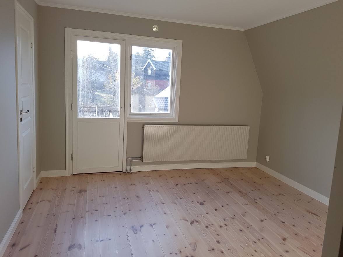

Här en bild. Ser lite konstigt ut med placeringen men har inte orkat byta ut det. Syns iof inte så mycket nu då det sitter en fönsterbräda över hela samt att det är gardiner från tak till golv och sängen som skymmer.
Tomrenoverat rum med trägolv, vit radiator under fönster, dolda installationer, gråa väggar.
Man kanske skulle fundera på att flytta sängen så att den står framför fönstret, om jag måste ha en lång radiator. Då döljer ju sängen radiatorn. Ser helt okej ut hos dig tycker jag!

Att täcka en radiator innebär att man i praktiken sänker avgiven effekt till rummet. En radiator avger värme via konvektions- och strålningsvärme. Vissa radiatorer ger så mycket som 50% av sin effekt via strålning, om man då täcker radiatorn behöver man alltså en 100% större radiator.
En sektionsradiator avger högst 30% strålningsvärme skulle jag gissa.
Men ställer man en säng framför radiatorn påverkas ju även konvektionseffekten.
Jag har inte sängen mot radiatorn utan mot snedväggen men den syns ju inte så mycket då vi har en hög kontinentalsäng.
