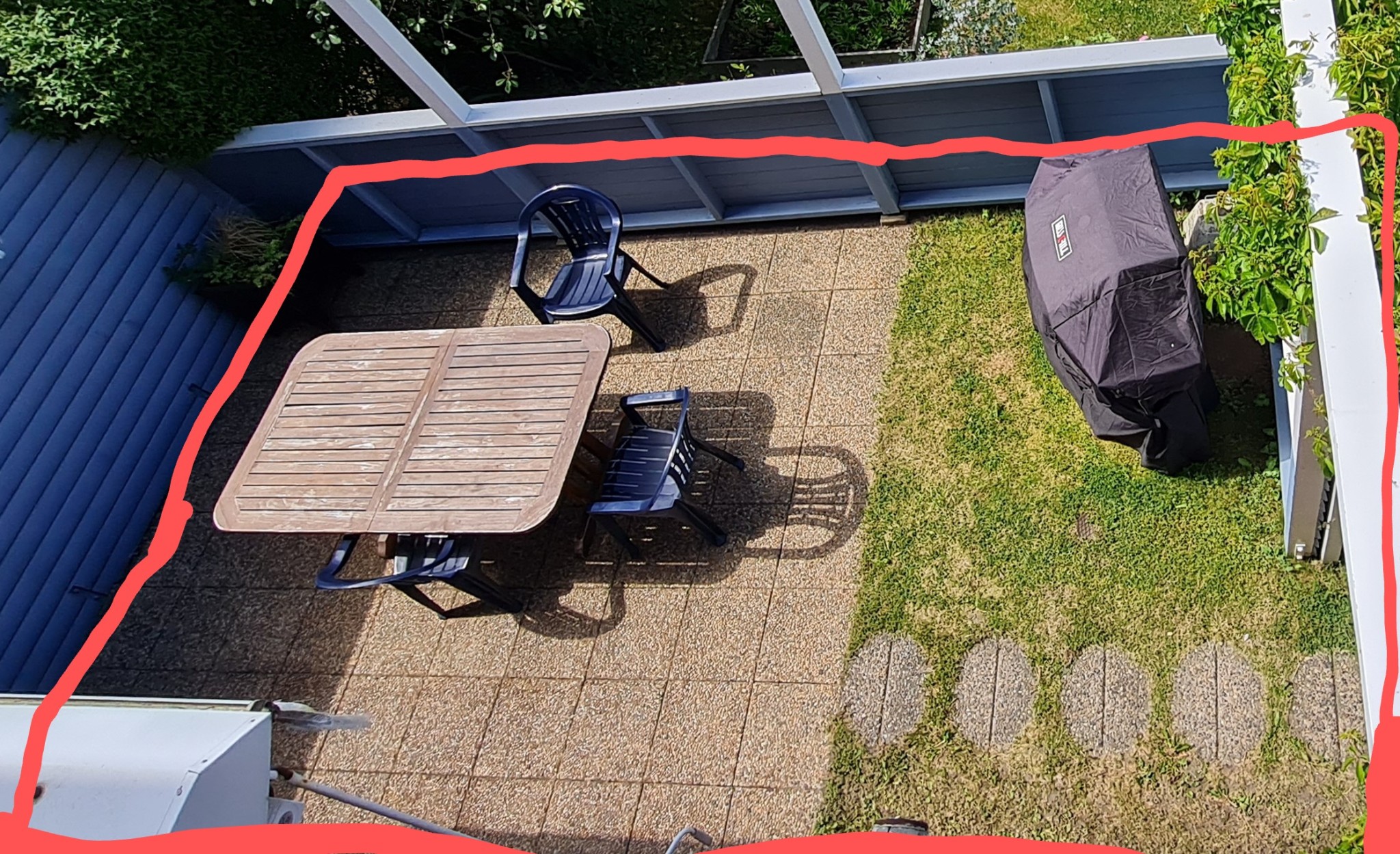

Jag vill bygga en trädäck som är 6.5m långt (från staket på vänster sidan, till staket på höger sidan) och 4m bred (från huset, tills 60cm efter staket sim står på toppen av bilden -ska ta bort staketet).
Trädäcken ska vara på 45x45 regler som ska ligga direkt på dem plattor som redan finns (gummiunderlägg i mellan).
Mitt problem är på höger sidan och topen, där finns ingen plattor.
Jag tänkte gräva ner lite (5-7cm) och tilllägga sand eller makadam, plus samma plattor som finns på vänster sidan så att det blir stabilt till reglerna. Men jag har precis läst att det kommer inte att funkar med makadam pga vatten/is.... skulle det skulle bara med lite sand under plattorna?
Jag bor i skåne.
Vad tycker ni?
Tack för hjälpen! Säga till om nåt är oklart (svenska är inte mitt modersmål, jag hoppas ni förstår mig)
