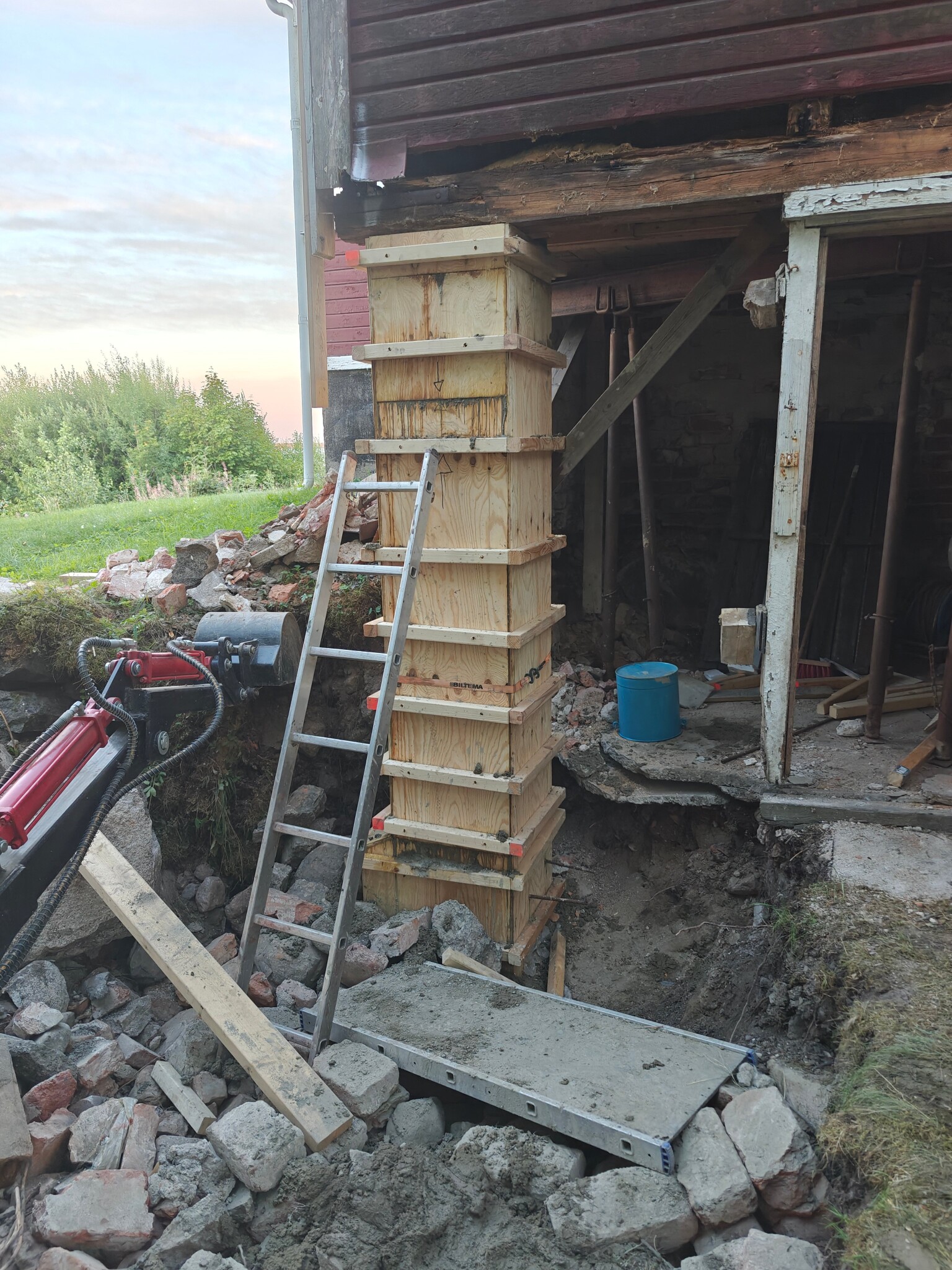

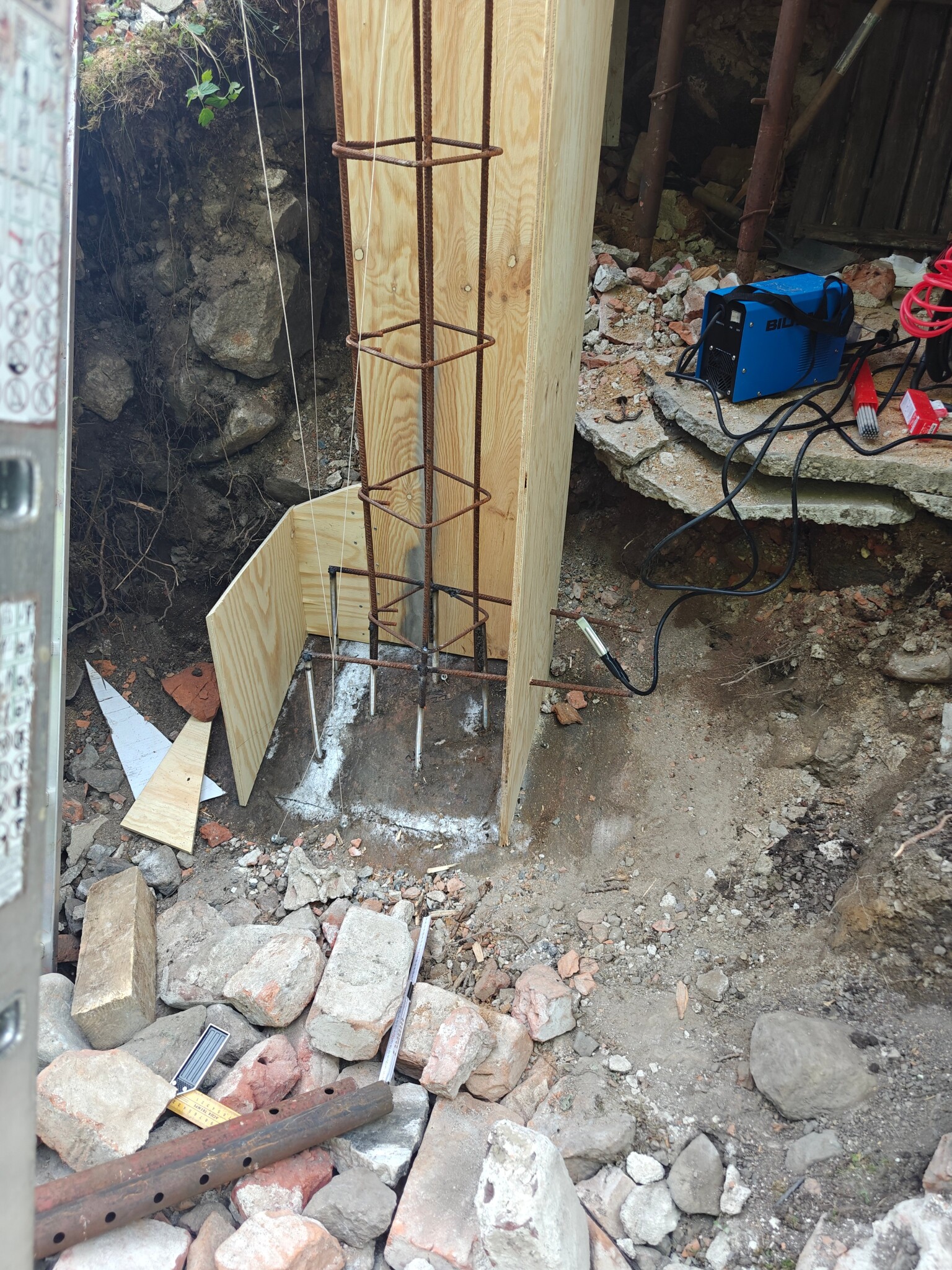

Tack för det. Har äntligen gjutit en ny hörnpelare. Lite overkill 45x45, borrade 6 rostfria 16 mm gängtappar ner i berget, 1,2 ton betong. Tror klarar 300-500 ton nu, samt motverka ev pågående glidning.
Nybyggd betonghörnpelare med kraftiga armeringsjärn och trästöd, omgiven av jord, stenar och byggmaterial.
Nybyggd hörnpelare av träform för betong, steg och grävmaskin synliga, rustikt arbete vid gammal byggnadsgrund i lantlig miljö.
