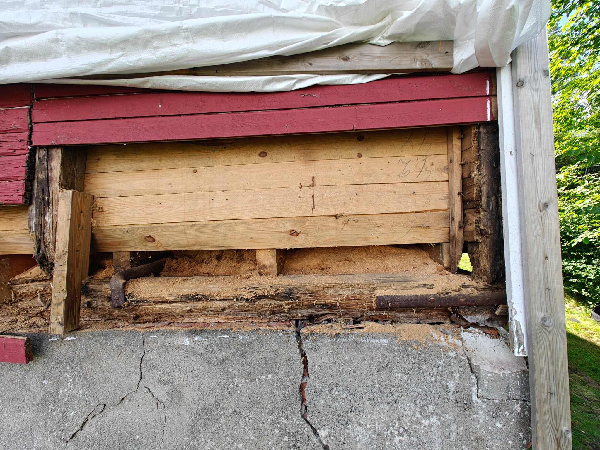

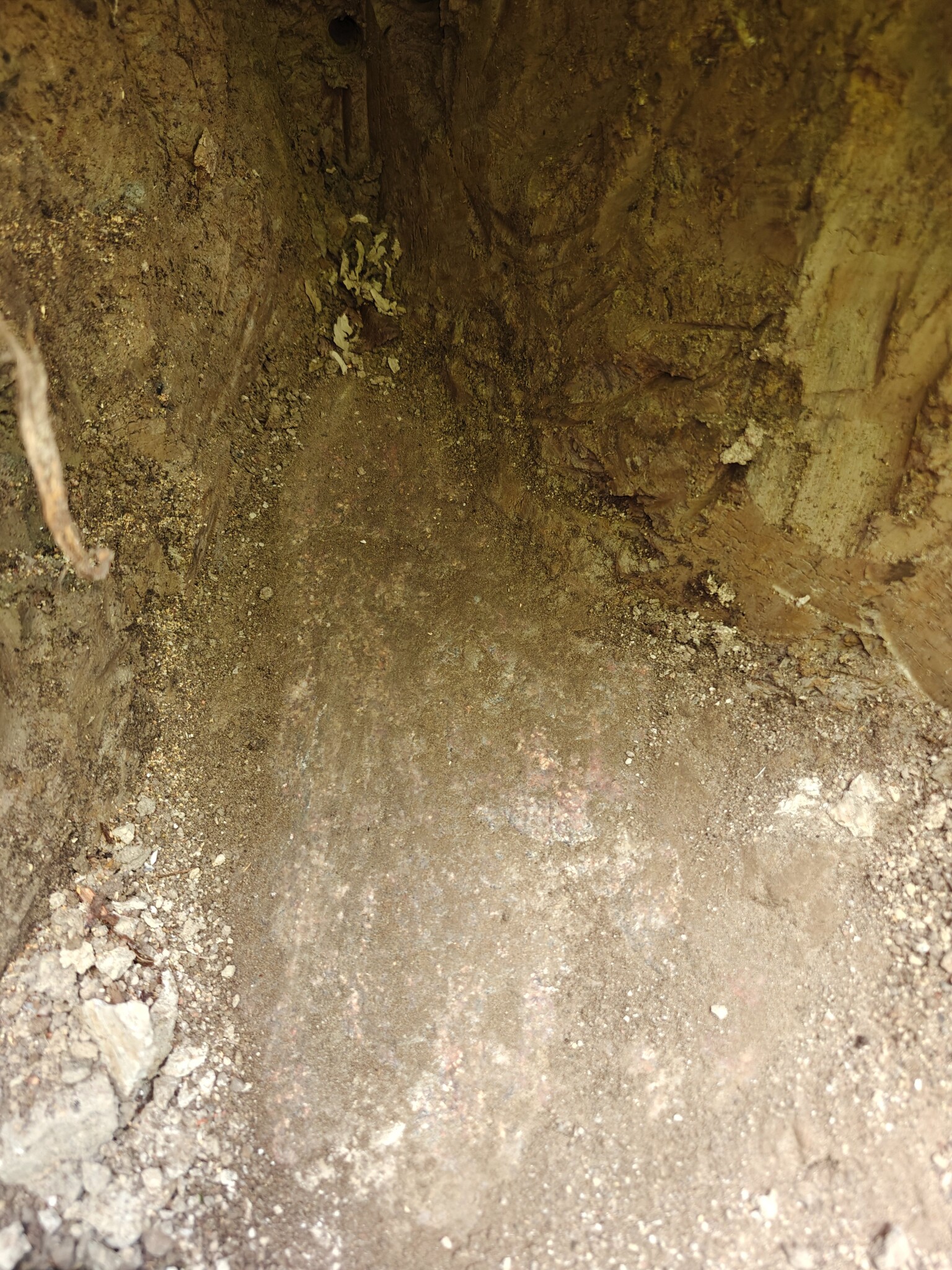

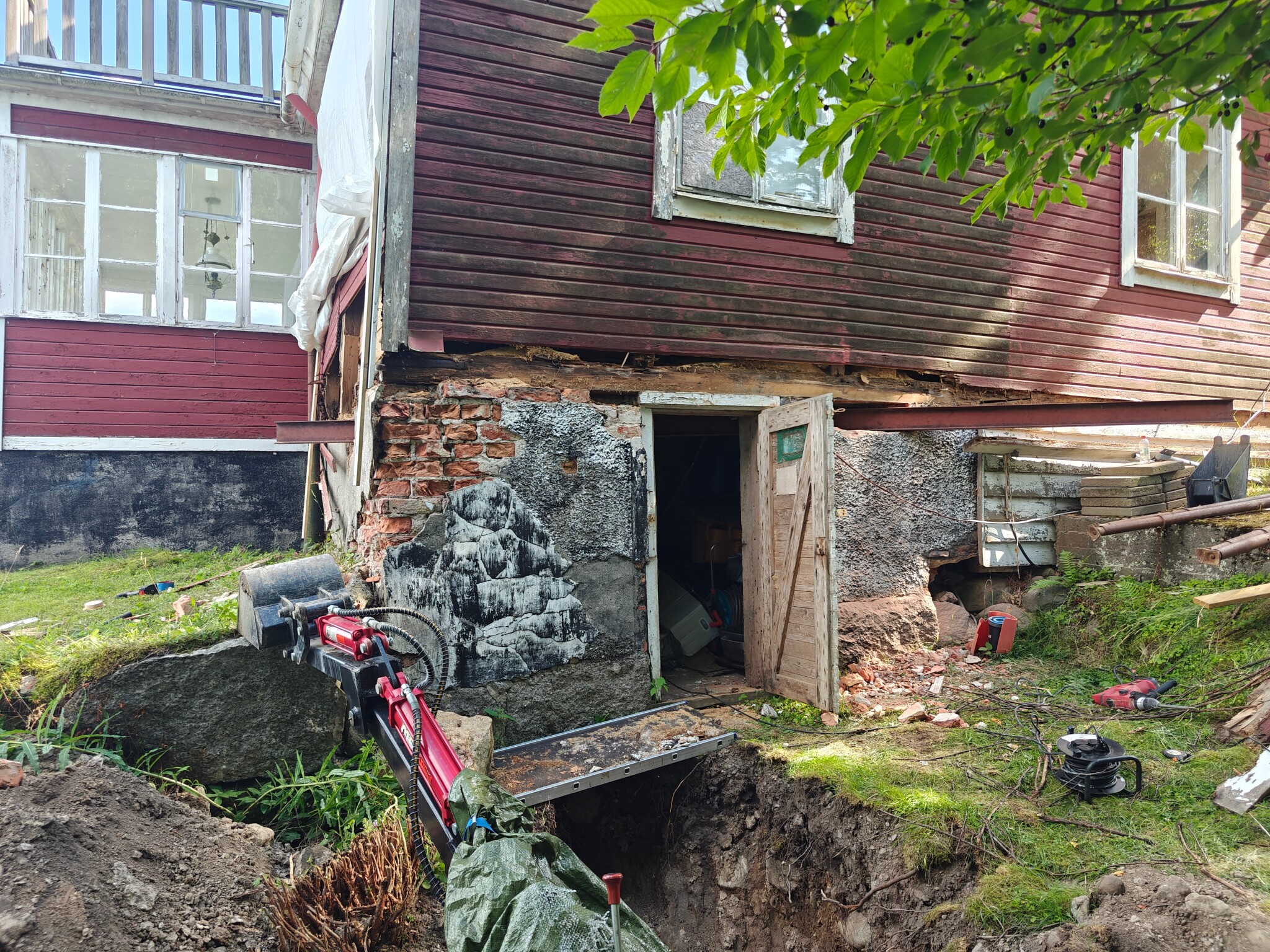

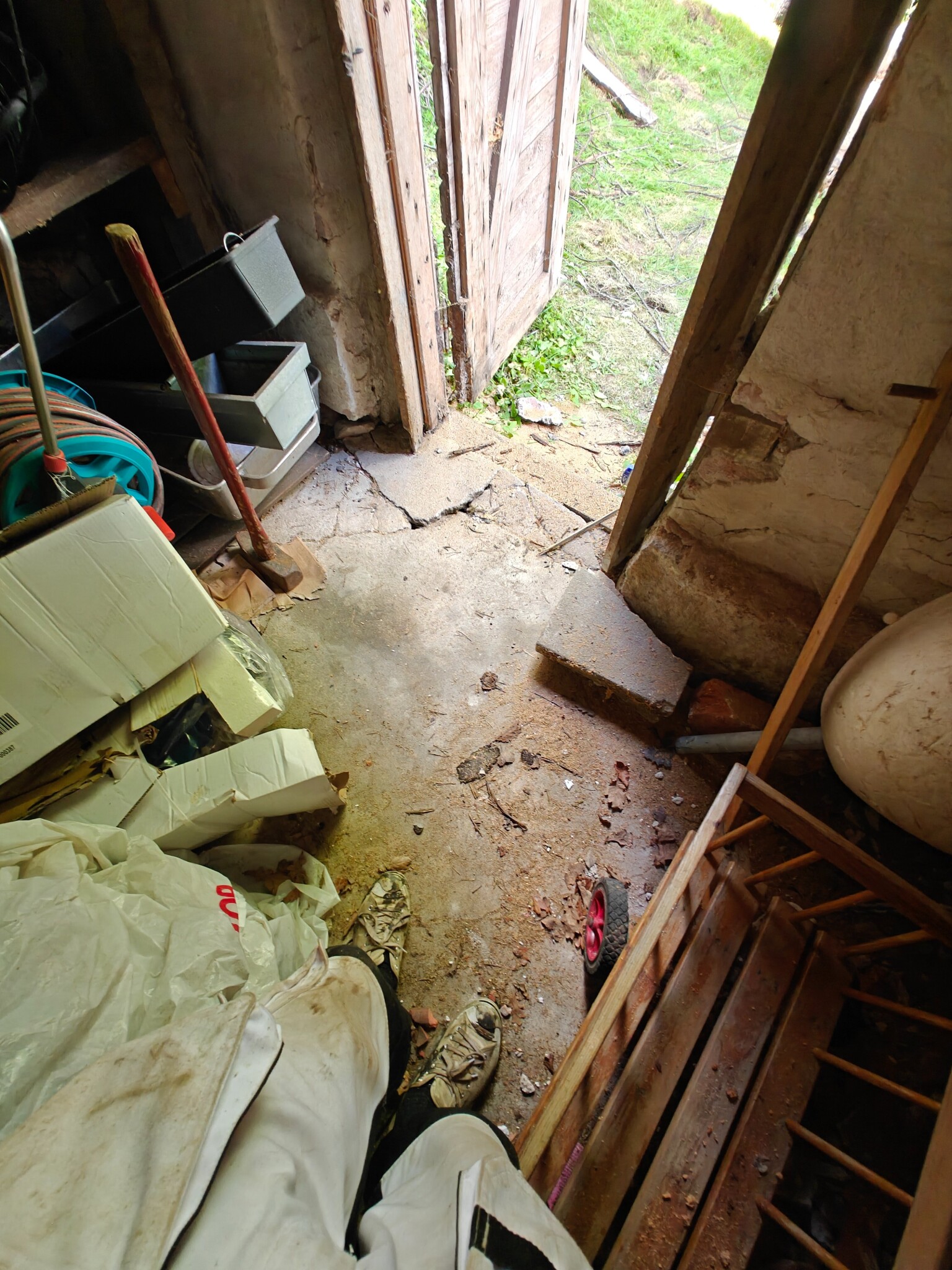

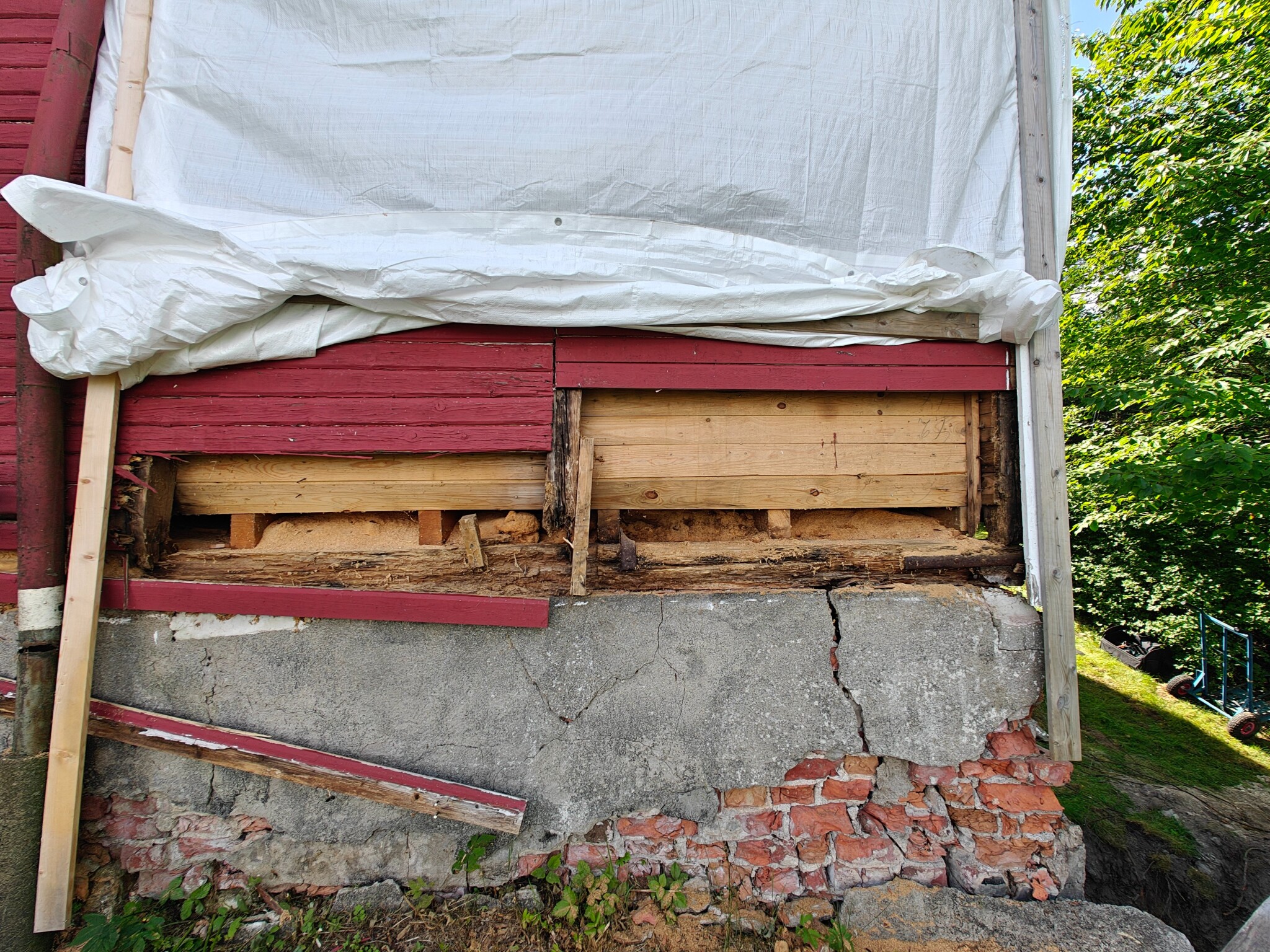

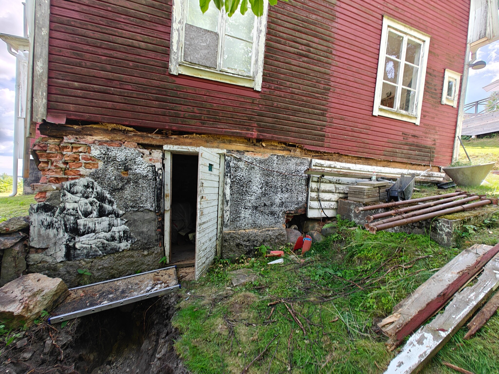

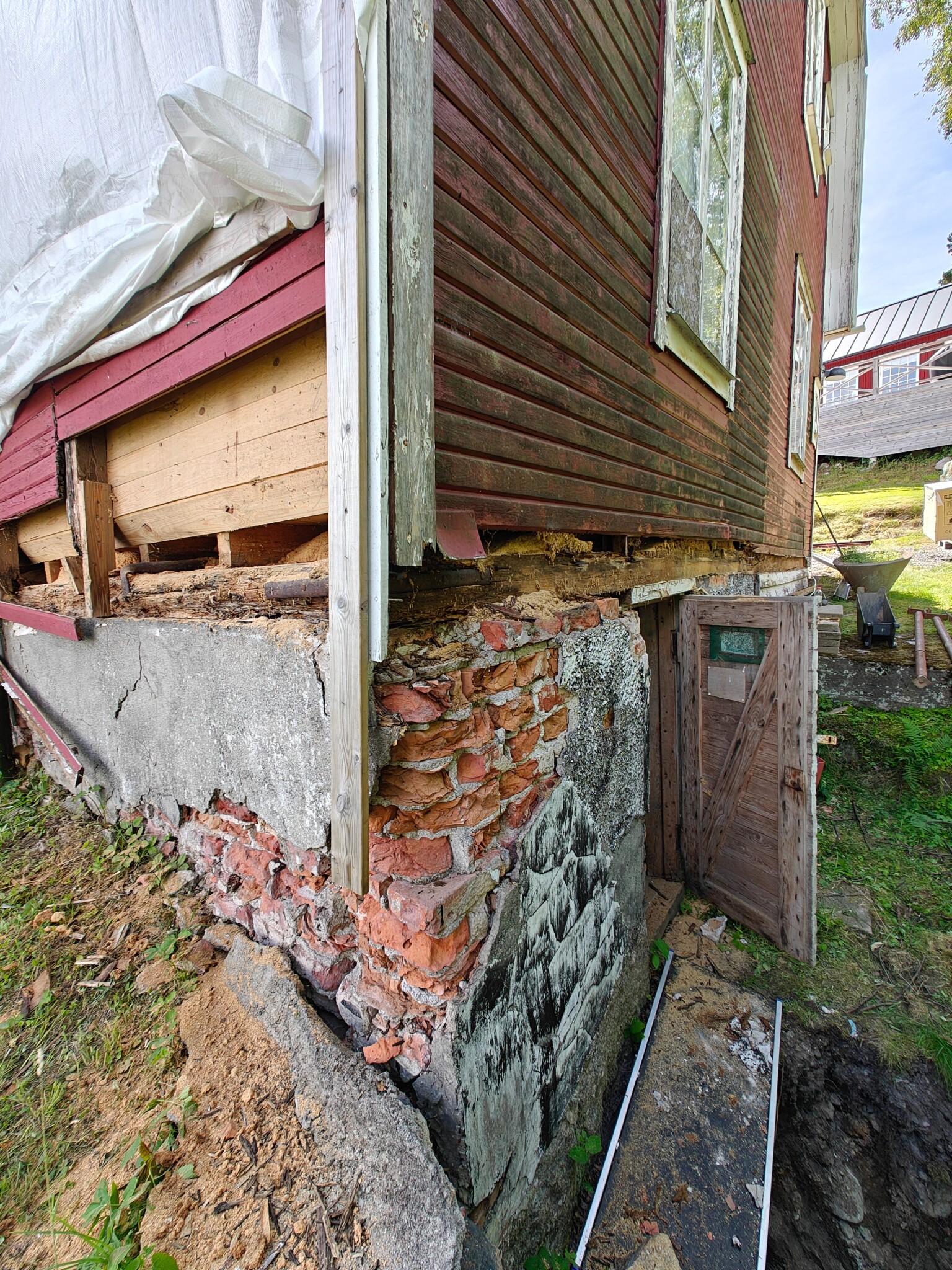

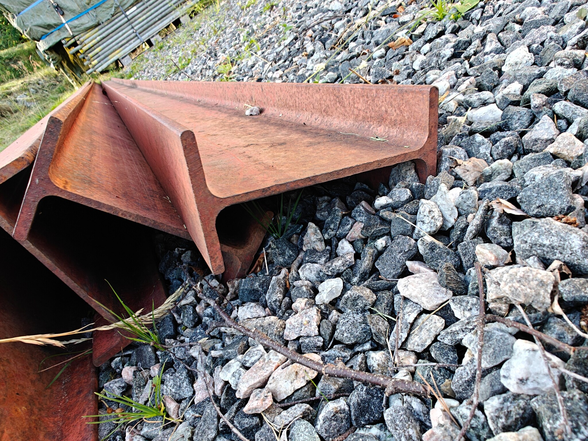

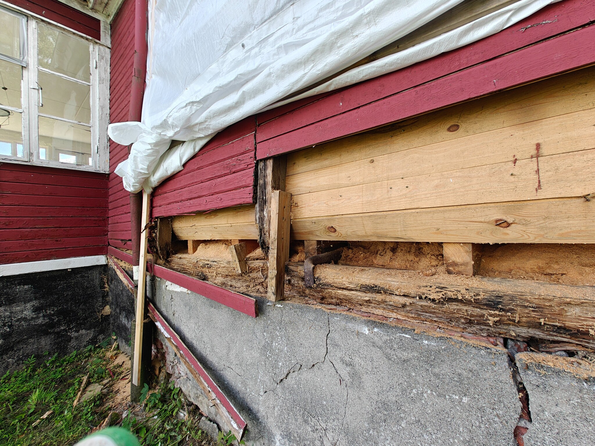

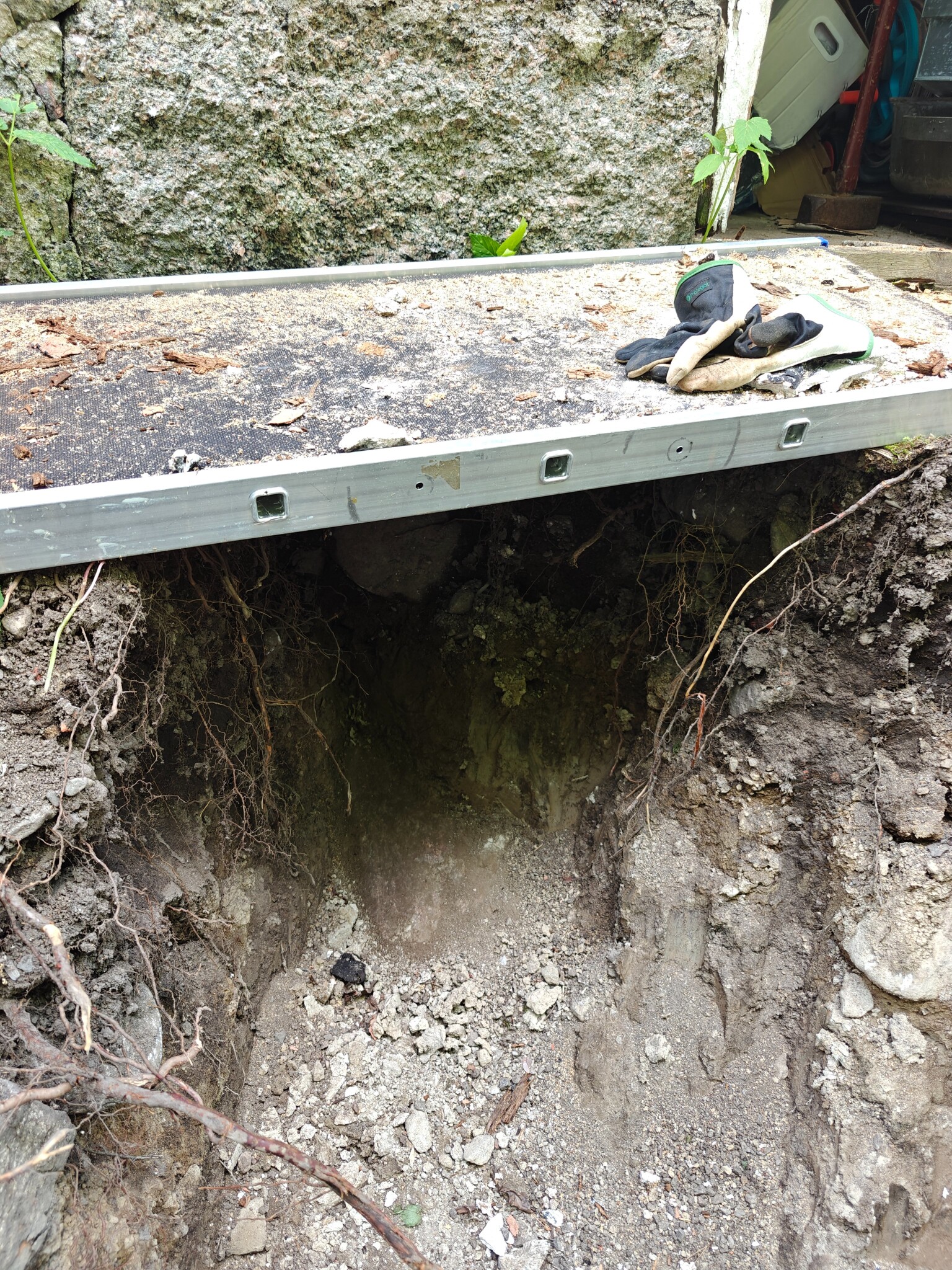

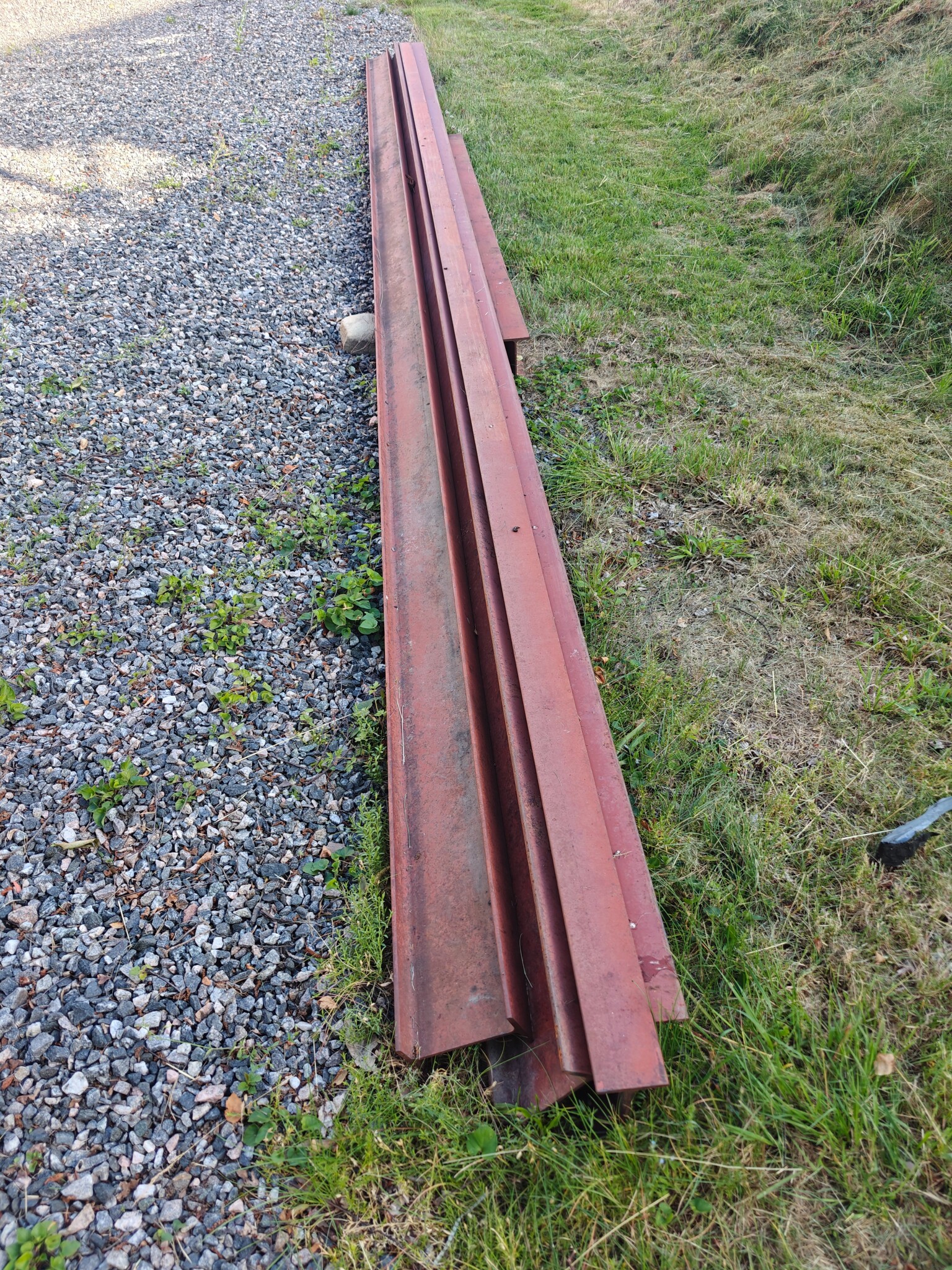

Nu är jag på gång här, har bytt hela taket, så nu håller det tätt för första gången på 50? År. Har grävt vid hörnet och hittat berggrund (yes) cirka 50 cm lägre än stenblocken huset står på, berggrund lutar kraftigt in mot huset, så i källaren ser berget på golvet. Ska gjuta hörnpelare i berget, har 2 st 10t domkrafter, 6 m hjärnbalkar 5 mm stål T-balk, samt 4 byggstämpar som klarar cirka 2 ton. Syllen är dålig och måste bytas, ena sidan har läkten ingen förankring i syllen som bara har 20% friskt trä, andra sidan ovanför dörren står relativt frisk läkt på 60% frisk syll.
Tänkte köra in balk till höger om dörren under syll ut genom vägg där syll är skit och läkt svävar.
Hur skulle ni angripa det?

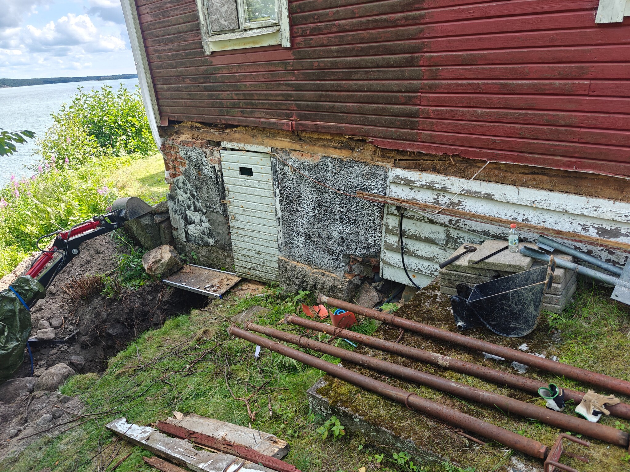

Berggrund på övre bild. Här är balkarna.

Balk under syllen. Lyft inom kort, sedan bort med mur och 2 hörnpelare. 20x20 med 4 st armeringsjärn 12-16 mm. Skall troligen förankra pelare med varandra med armeringsjärn också

Jämför med ett nyare hus (från 50-t och framåt). Skulle ett hus med 45/50 mm syll och reglar fortfarande stå upp? Skulle det finnas 20% friskt virke kvar i syllen, och skulle isf de 20% (ca 10 mm) klara att bära upp huset? (Syllpapp eller inte har ingen nämnvärd betydelse i detta fall då fukten uppenbarligen kommit med vädret.)
Att trävirke, syll i synnerhet, behöver mesta möjliga motstånd mot fukt har man vetat i evinnerliga tider. Därför valde man syll efter virkeskvalitet och resurser. Dvs, man tog den grövsta ekstocken man kunde finna/ha råd med, alt fura, (kärnvirke naturligtvis), eftersom man visste att det bara var en tidsfråga. Ju grövre syll desto längre tid innan den behövde bytas pga fuktskador.
