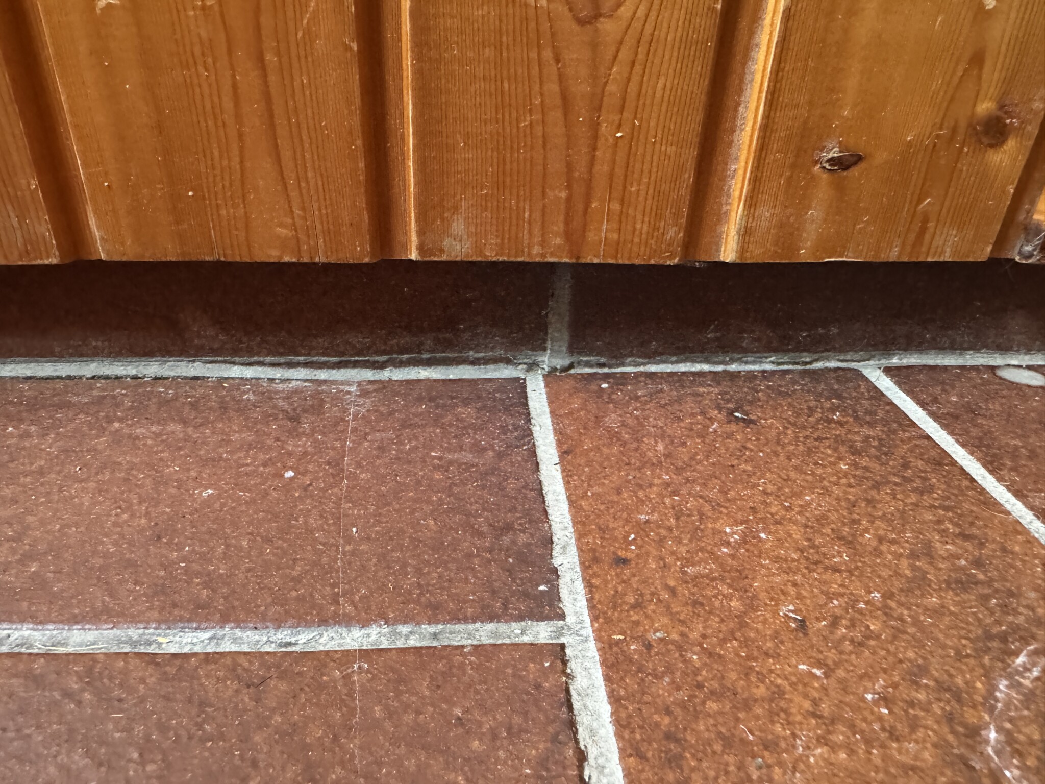

Jag har kommit åt sockeln via väggen från ett annat rum och kan konstatera att tjärpappen är som ny (kletig och inte alls torr). Jag kan dock konstatera att man lagt den och sockeln direkt mot en liggande regel som är fastsatt i bjälklaget (dvs ingen expansionszon).

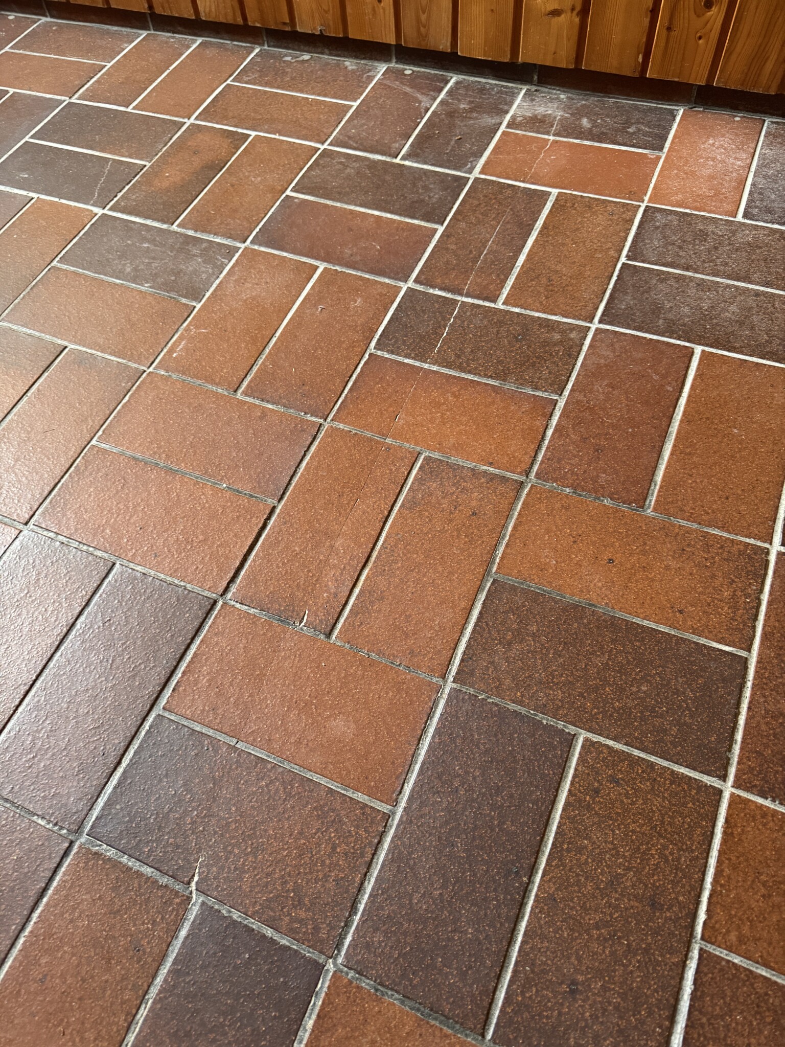

Problem:

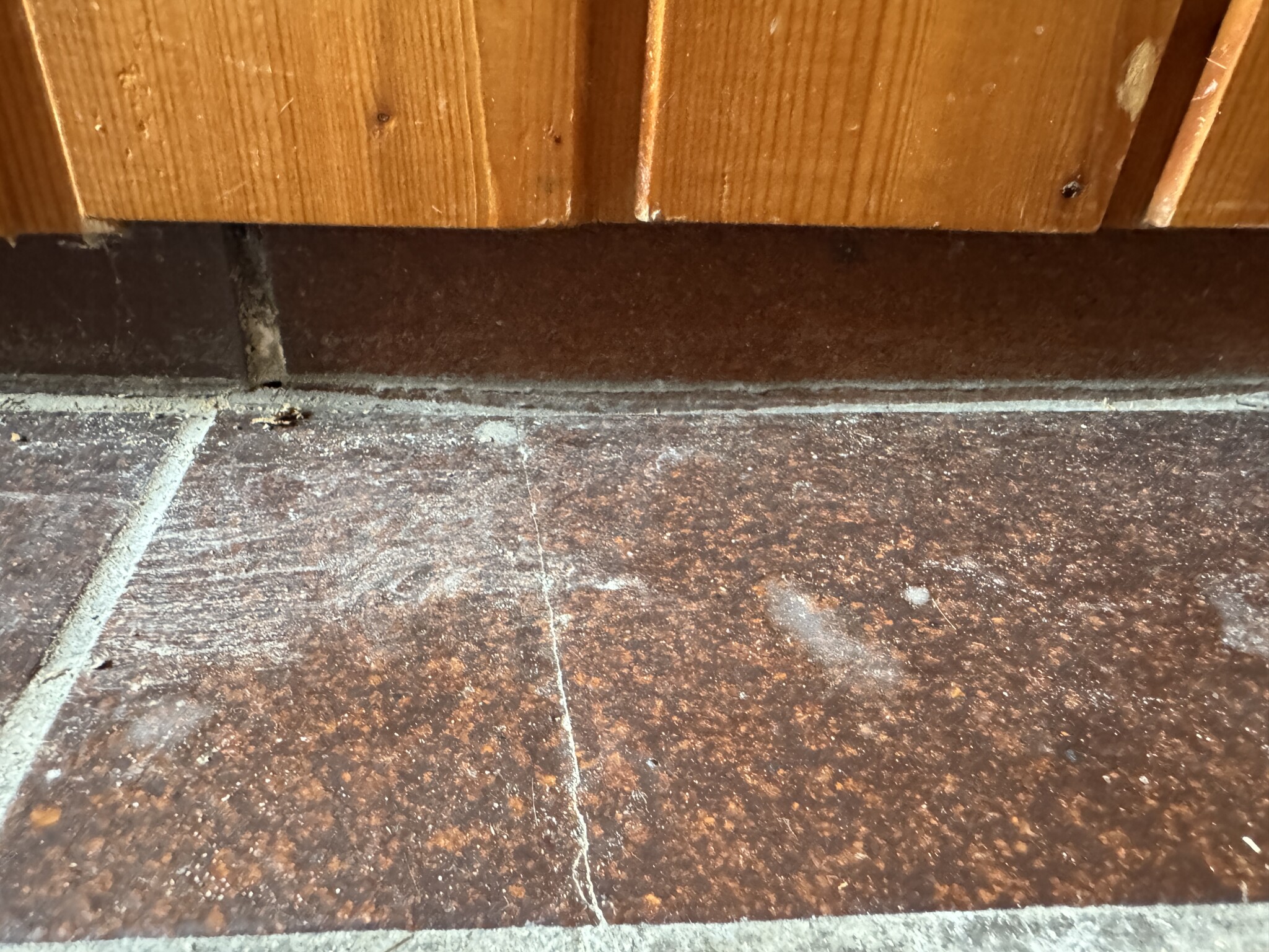

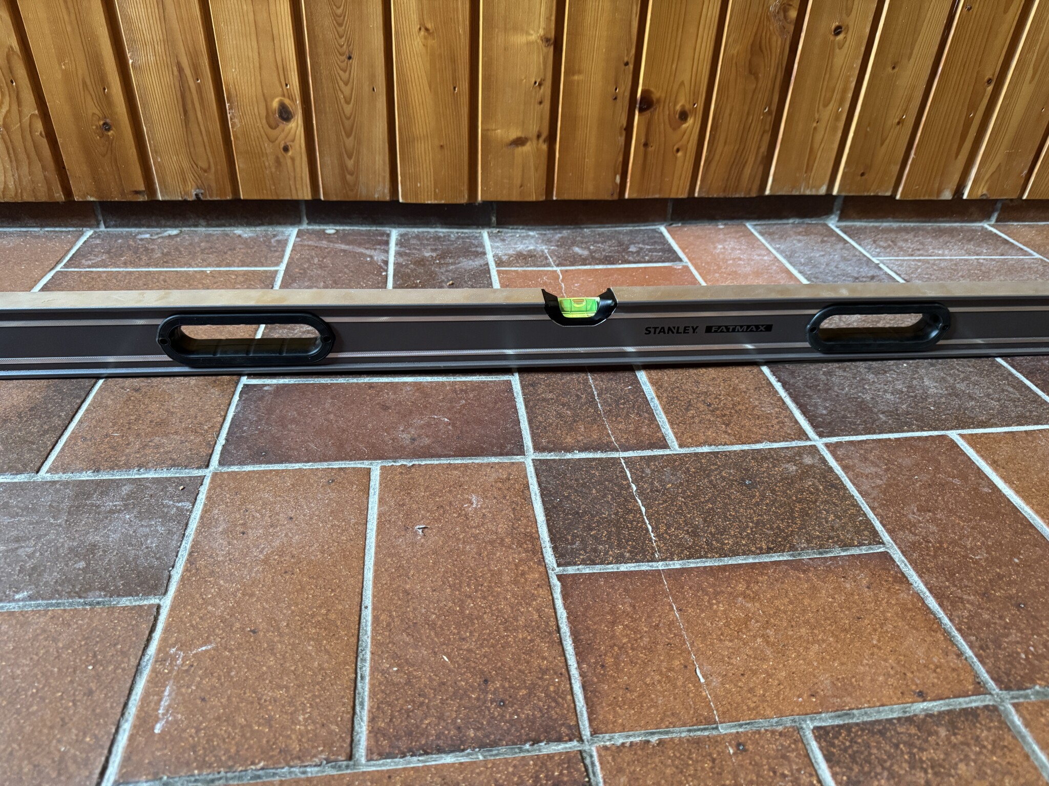

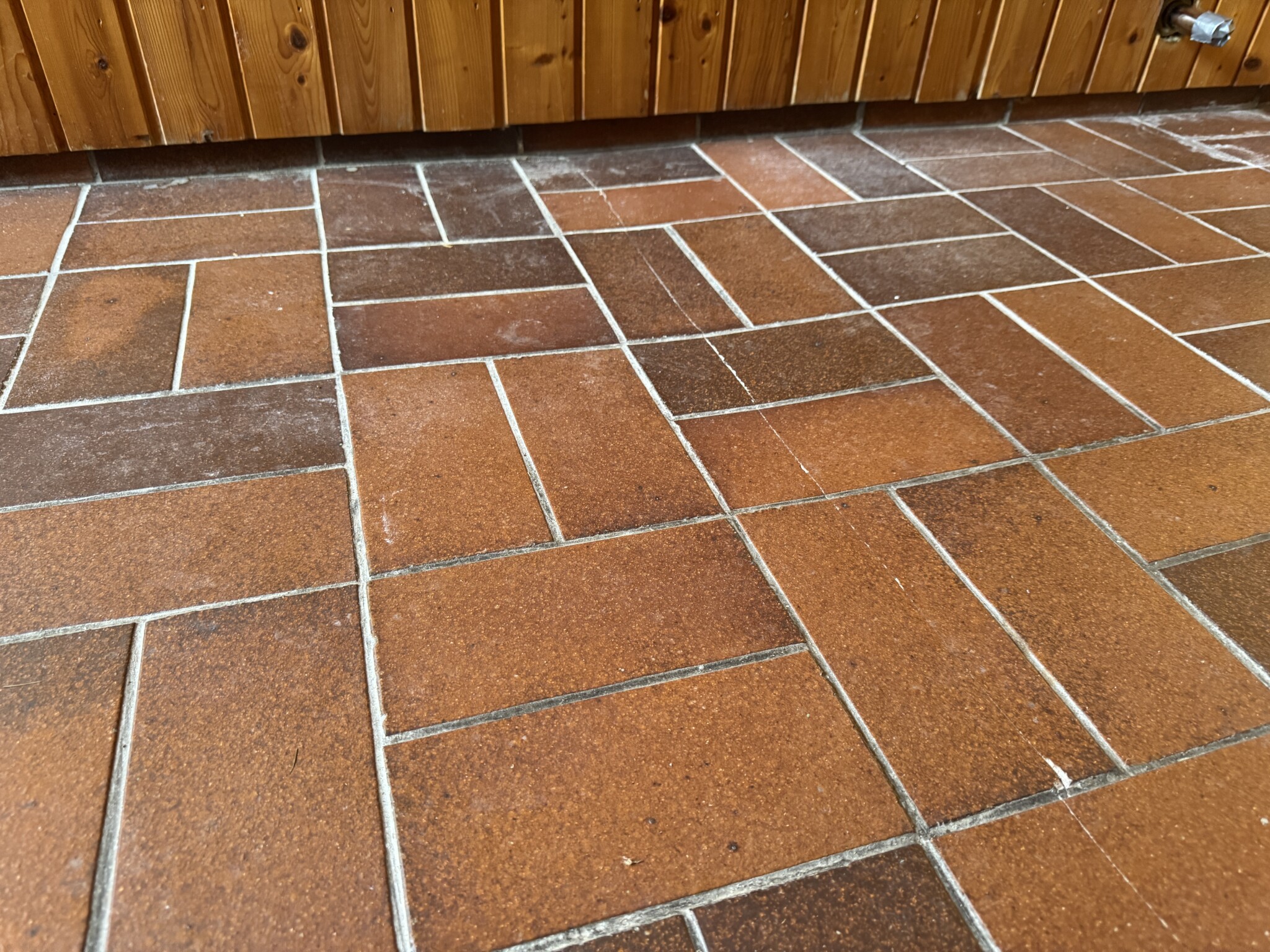

Klinkern går i vågor och har långa, raka stråk av sprickor. Hörnen ligger lågt. Det är bom i flera klinker utan något logiskt samband med vågor/sprickor.
Vågorna är på 1-1,5 m med en höjdskillnad på 1-2 cm. Vid sockeln kan man se att dalarna i vågorna kommit efter fogning (fogen har sjunkit).
Jag har ganska säker info på att sprickorna uppkom väldigt tätt inpå renoveringen.

Förklaringen till vågorna är sannolikt sättningar av ett eller annat slag.
Jag förstår din tanke med denna renovering men du kanske ändå ska beakta ett par saker:
* Hygienvanorna de senaste 50 åren har ändrat sig. Dåtidens tätskikt var inte tänkta att hantera den fuktmängd dagens vanor innebär.
* En punktkontroll av tätskiktet säger inte så mycket om skicket generellt.
* Det är markant ökad risk för skador på tätskiktet vid sättningsskadorna. Risken för följdskador är ju dock så gott som obefintlig eftersom det är mark under.
* Golvvärme med undermålig isoleringstjocklek (som i ditt fall) kan innebära risk för omvänd fuktvandring och problem även i kringliggande byggnadsdelar.
* Är det risk för luktproblematik med golvvärme på tjärpapp?

Tja, man kan ju resonera på lite olika sätt men sannolikt så sker det inte mer sättningar eller rörelser utan att det är något vi inte vet som har hänt.
Det finns ju egentligen bara två vägar; 1. Riva upp och undersöka och åtgärda om det är djupare än under klinker och fix. 2. Hoppas på det bästa, flytspackla och gå vidare med renoveringen.
