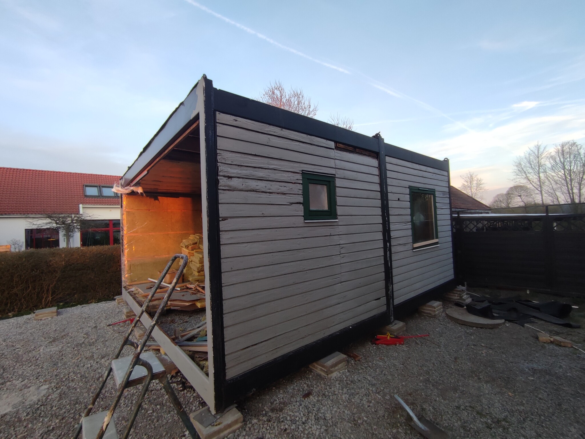

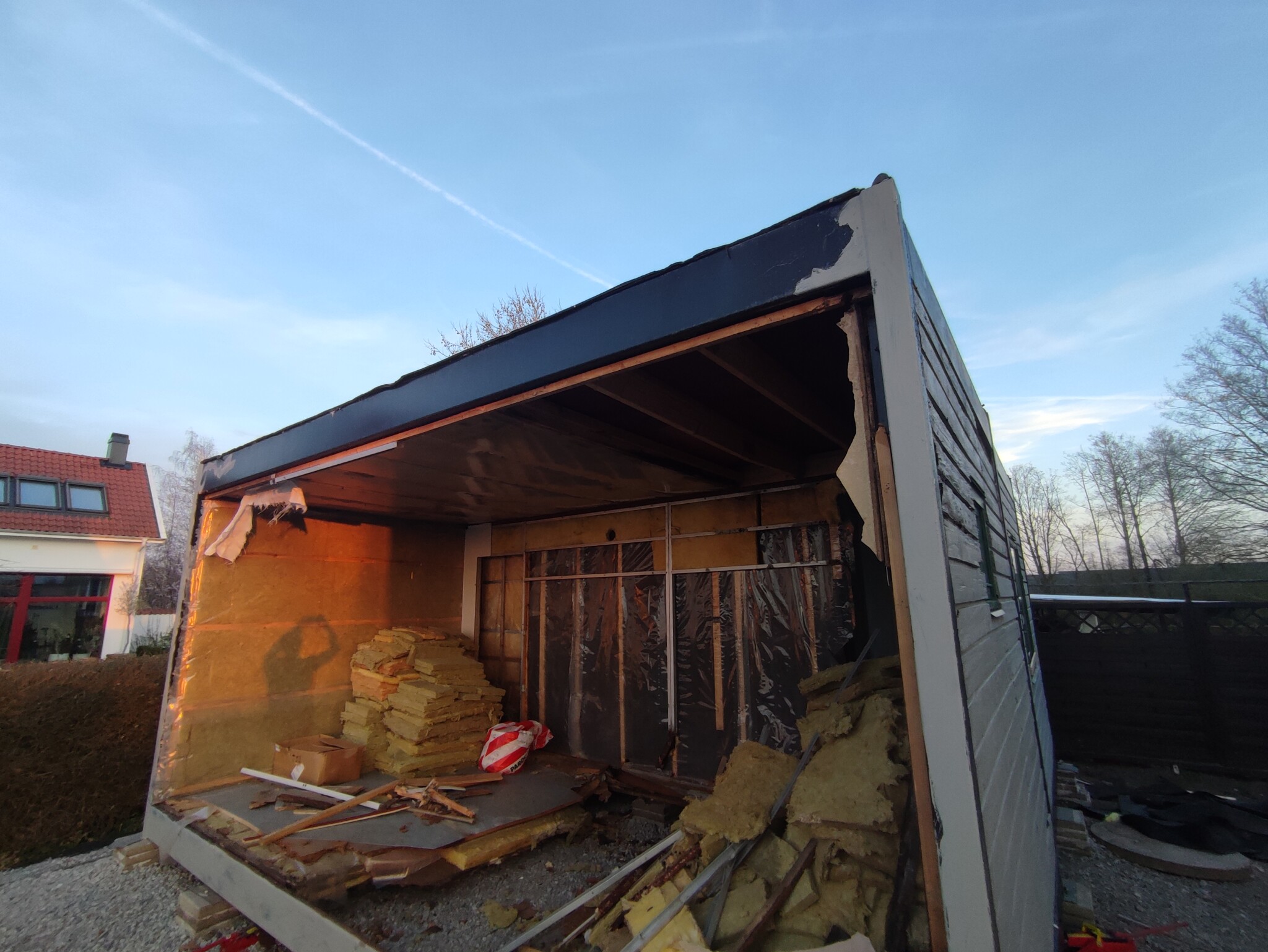

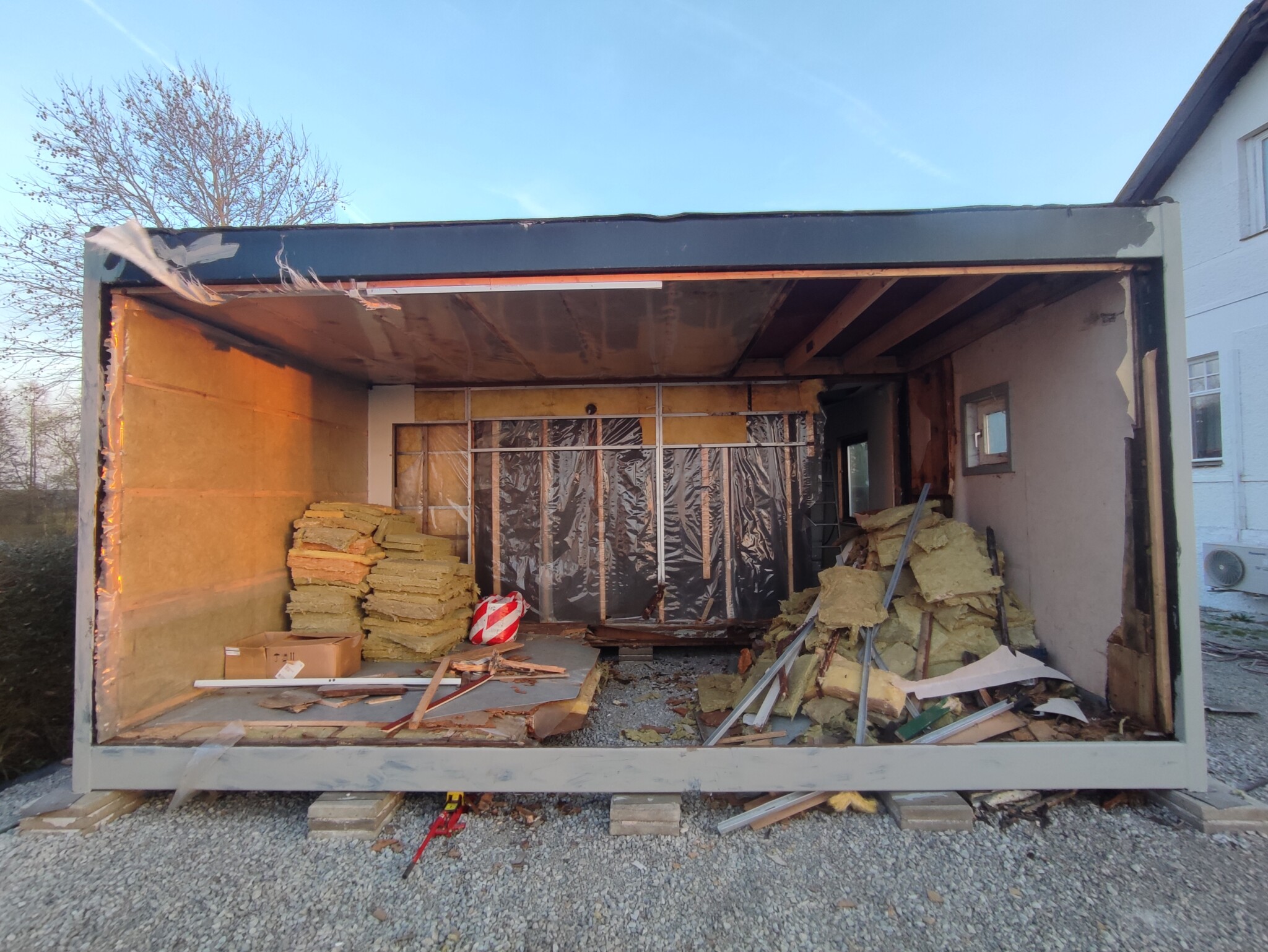

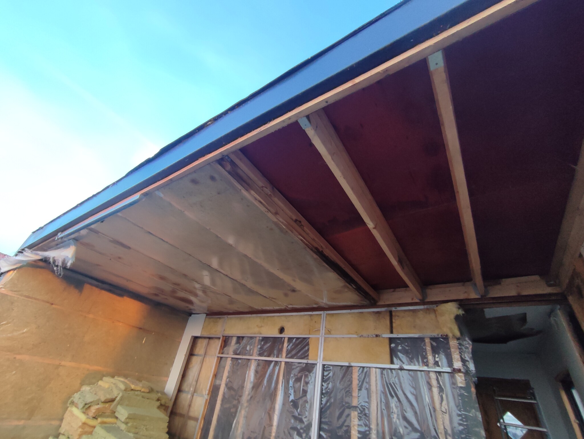

Jag har köpt ett par moduler byggda på en självbärande stålram (har fått hem 2 av 4 moduler), men vill på sikt få dom att smälta in lite mer genom att sätta ett sadeltak ovanpå.
Har funderat lite kring hur detta löses bäst utan att sätta en bärande vägg i mitten av modulerna, och gärna till ett så lågt pris som möjligt. Tankarna går runt vanliga fackverkstakstolar som blir lite dyrare men men är fribärande, det andra alternativet är nockbalk och takåsar som allt vilar på stålkonstruktioner vilket troligen skulle vara enklare att göra på egen hand. Problemet med det senare alternativet osäkerheter kring om stålkonstruktionen klarar en punktlast i mitten istället för utbredd last som nuvarande platta tak ger. Det skulle dock vara acceptabelt med en pelare på mitten som för ner lasten i marken, men klart fördelaktigt utan.
Längsgående stålbalkar är 275 mm höga, skulle gissa att det mest liknar en C-balk i konstruktionen. Varje modul är 3x6 meter, så spännvidden är 6 meter.
Är tacksam för all input och idéer kring detta!
