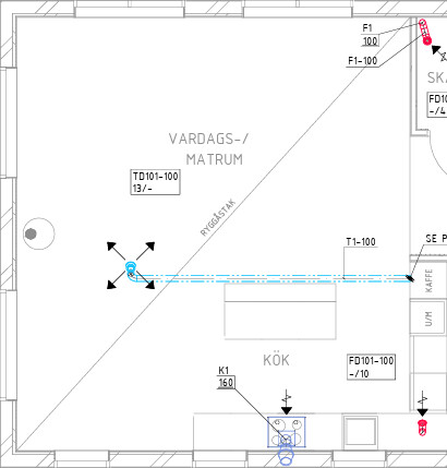

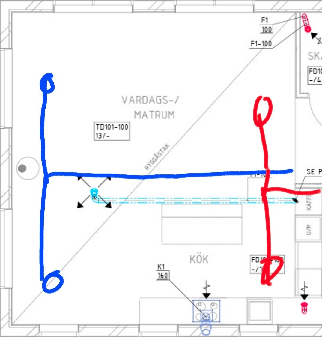

Vi kommer ha ett gemensamt utrymme på 45m2 där kök/vardagsrum är.
I detta rummet är det ryggåstak med 6m upp till nock (se bild)
Frågan är nu om det räcker med en 100mm kanal?
Det är beräknat ett flöde på 13 l/s
Bör jag dimensionera upp denna gren till 125 för att möjligtvis kunna öka på flödet något?
Jag tänkte också flytta denna tilluft till andra sidan rummet för att få bättre flöde genom rummet?

Det är väl en firma som gjort beräkningarna på kanalstorlek? Jag skulle inte laborera för mycket.S SteffeOsten skrev:En till fråga

Jo det är en firma , ingick med husleveransen.J Jojak91 skrev:
Jo så är det väl egentligen är det väl bara lita på att det är tillräckligt dock säger boverket att det bör vara minst 0.35 l/s per m2 och det uppnås inte enligt deras beräkningar

Hmm, du kan inte dra kanalen under golvet då?
Donet kommer sitta i ryggåstaket. 0.35l/s per m2 enligt boverket och 45*0.35 = 15,75 om flödet skall vara korrekt, därav att jag började ifrågasätta om jag egentligen bör dimensionera upp kanalen för att säkra upp , alternativt sätta 2 don.H Håbbe01 skrev:

Man dimensionerar inte efter minikravet för godkännande utan från helt andra parametrar annars blir systemet underdimendionerat.S SteffeOsten skrev:
Sitter tilluften i ett högt ryggåstaket så ventileras inte vistelseområdet alls dvs där man sitter eller ligger utan luftströmmen går direkt till närmsta frånluft don i takhöjd dvs ovanför huvet på de boende
