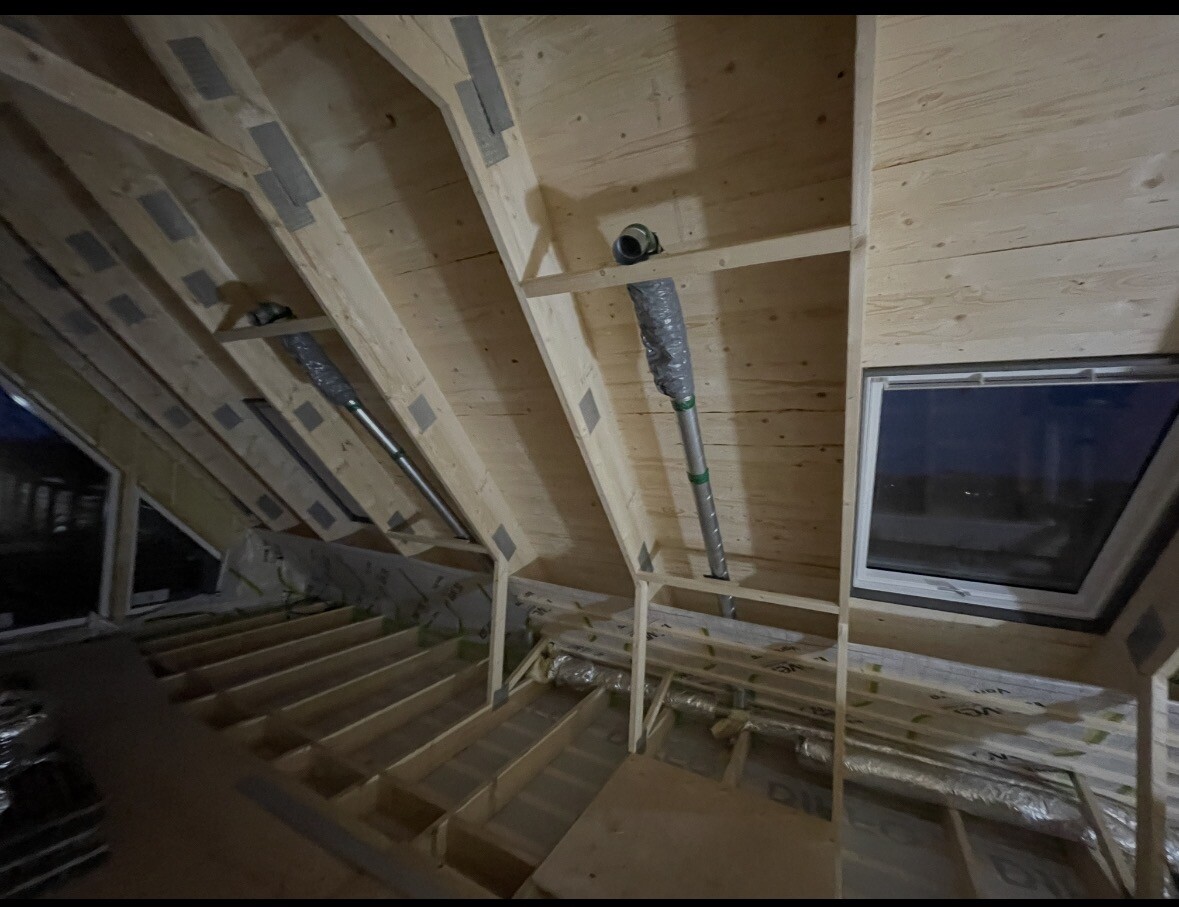

Håller på med ett vår nybyggnation och är nu dags att installera FTX.
Vi har fått projektering med konstruktionsritning dimensionering och material specifikation av husleverantör men vi skall själva installera system
Skulle vilja ha lite råd gällande bästa sätt att fästa rören på deras väg från vinden ner i snedtak med isoleringen och bryter sedan ångspärren för att gå genom bjälklag till nedervåningen.
Har 2 alternativ för tillfället.
1. Följa konstruktionsritning och sätta 2 gles för att ge stöd åt röret sedan fästa det med hålband
2. Frångå ritning för att kunna fästa rören längs takstolarna, det handlar om 20-30cm skillnad i från ritning på sin höjd och kunna fästa rören direkt med hålband
Funderar även på om oavsett lösning om det kan vara en bra ide att lägga någon form av gummi för att förhindra att rören ligger direkt mot träet för att förhindra möjligt missljud?
Någon annan som har en bra idé eller hur de har löst detta?
Tanken är sedan att stammen vilar på takstolarna på vinden.
Tack på förhand!

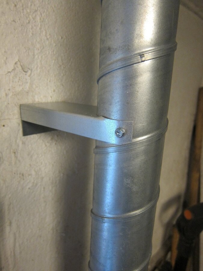

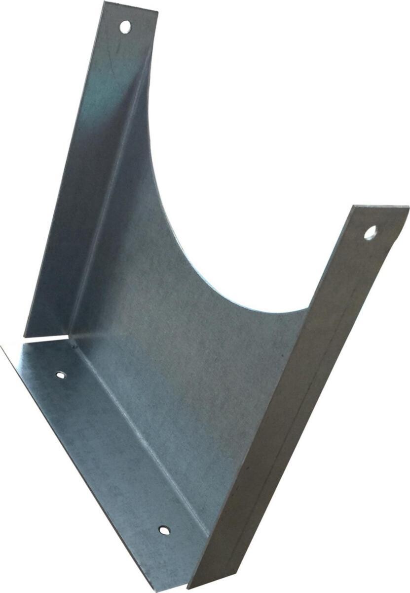

Kanalstöd har jag men tänkte att det blir svårt att använda dessa vid infästning på en vägg med tanke på att de är öppna.S Spiksmeden skrev:
Man får skruva fast röret i fästet då?
Större delen av stammen har möjlighet att ligga i lösullen därav tänkte jag låta den ligga på takstolarna och isolera där det behövs.
Du skruvar fast röret ja. 😊 Eventuellt så klipper du ner stöden lite om det passar dragningen bättre (lägg ett stöd på det andra rygg mot rygg så att säga, och rita av rundningen för enklaste mallning).
Kanalstöd och ventilationsskruv (trots sin korta längd) står pall för mer än vad man tror oavsett riktning på montage.

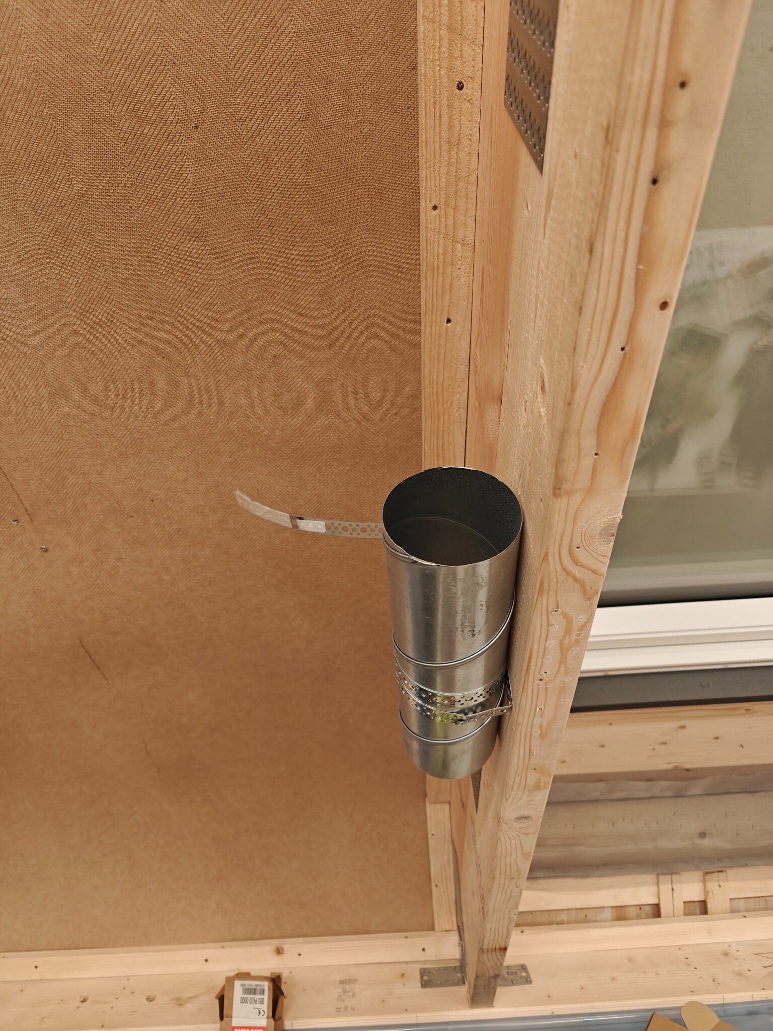

Spika en kort 45x45 eller 45x90 mot underlaget 10cm längre än kanalbredden att skruva hålbandet i. Då får du distans till underlaget för isolering.S SteffeOsten skrev:Hej!

det är viktigt att isolera så bra man bara kan, snåla INTE på det. det kan aldrig bli överisolerat!
Absolut snålas ska det inte göra! tänkte om jag möjligtvis bör placera rören ovanför lösullen och isolera dem i stället då?M MagicFingers skrev:
Alternativt låta de ligga i ullen och lägga extra isolering ovanför endast kanalerna ?

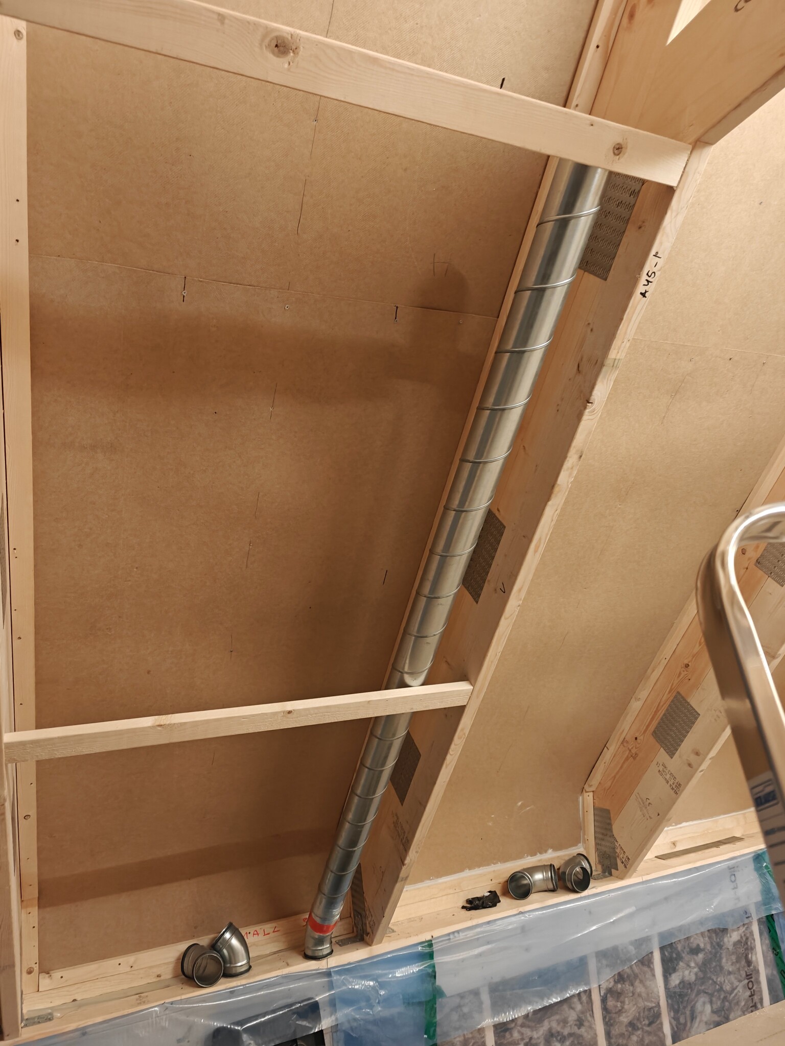

När jag monterade ventrören i vårt nybygge gjorde jag enligt ditt alternativ 1 men byggde på med en distans i form av 2st liggande 28x70mm för att få plats med lösull mellan rör och ångbroms och sedan med självhäftande ljuddämpningsmatta där ventrör och trä kom i kontakt för att minimera risken för vibrationer.
Tack för svar , det lutar åt denna lösningen.J Jojak91 skrev:När jag monterade ventrören i vårt nybygge gjorde jag enligt ditt alternativ 1 men byggde på med en distans i form av 2st liggande 28x70mm för att få plats med lösull mellan rör och ångbroms och sedan med självhäftande ljuddämpningsmatta där ventrör och trä kom i kontakt för att minimera risken för vibrationer.
Hur gjorde du med ljuddämpare?
I min konstruktionsritning så har de endast ljuddämpare på till/frånluft direkt efter aggregat och sedan inga fler , det känns lite ?
Vi hade dels ljuddämpare direkt efter aggregat på både tilluft/frånluft. Samt ljuddämpare på tilluften in i alla rum. Likaså kostade vi på oss ljuddämpare på uteluft och avluft, för att minimera ljudet utomhus från aggregatet, kanske onödigt men kändes bra iaf. Tilluften är supertyst. På frånluftsidan hörs ett surr från aggregatet samt att ljuden från rum där det sitter frånluft hörs tydligt emellan dessa.S SteffeOsten skrev:

Ang din upphängning av ventilationsrör så skulle jag valt att göra gles varianten.
Det för att isoleringen brukar vara krånglig att få till runt röret när det ligger dikt sida om takstol, iaf enligt de isolerare vi brukar anlita.
Sen på vinden så skulle jag lagt rören dikt takstolar så att du får så mycket isolering som möjligt på dem. Min rek 200mm.
Skippa dina slangar vid varje din, kör på en tillufts låda (typ swegon als). Dom fungerar som ljuddämpare och spjäll = svinbra vid injustering och ljudmässigt.
Lägg några bra ljuddämpare på stammen så räcker det.
Hemma hos mig så kör jag både ljuddämpare på stam och en innan ALS lådan. Finns inga tendenser till ljud även vid forcering.
Men då jobbar jag inom ventilation så jag hade grejor för bra kurs😀
