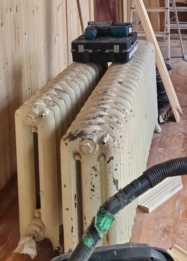

Vi ska dra 22mm kopparrör från bergvärmepump till gamla sektionsradiatorer och undrar vad för hårdhet det ska vara på rören?
Bild på radiatorerna

Hårda.
Där det eventuellt är dolt går det med fördel att använda Prisol.
Jag renoverade också gamla radiatorer som dessa, 15 och 22 mm hårda koppar som jag lödde. Sedan renoverade jag de gamla ventilerna.
Dolda rör kan vara prisol eller pex. I mitt fall blev det prisol för att det var så korta sträckor och då var det billigare att ha något som gick att löda med samma delar.

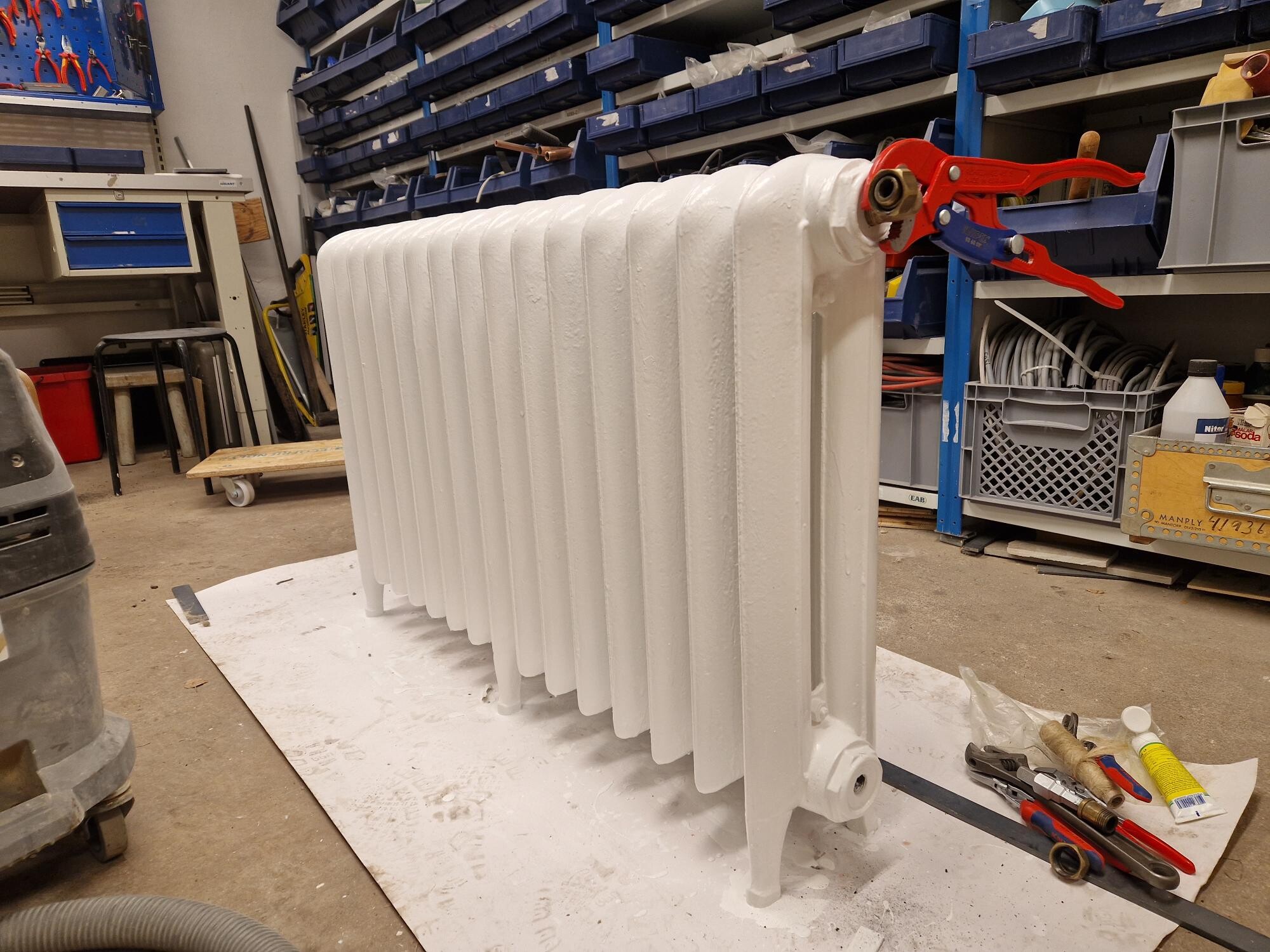

Jag har hos mig slängt ut 70-tals panelradiatorer och ersatt med sektionsradiatorer och beräknat enligt schablon 50 W m2 vid 55/45. Typiskt gick de ned i radiatoreffekt i de nyare radiatorerna för att de utgick från en oljepanna med högtemperatursystem medan originalsystemet var en kokspanna som troligtvis hade dels kraftigt varierande framledningstemperatur, dels ett högt delta eftersom det inte fanns någon cirkulationspump. På det sättet passar de gamla radiatorerna bättre till min nya bergvärmepump än de som sattes in 50-60 år senare.

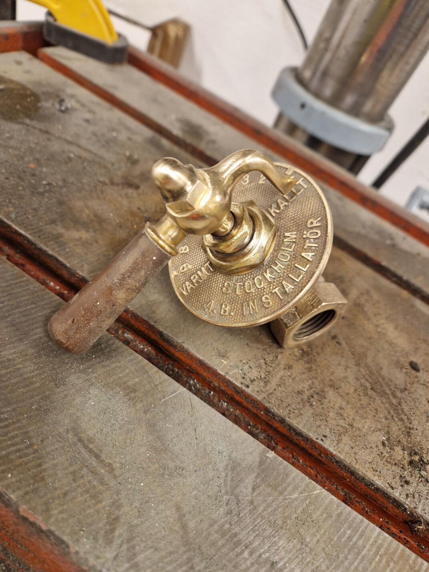

Och så tycker jag j att de är betydligt snyggare, de försöker inte gömma sig utan är en möbel och passar i ett samtida hus. Mässingsventilerna är också vackra, framförallt när de är renoverade, men det är tycke och smak. (den på bilden renoverade jag i mellandagarna)
