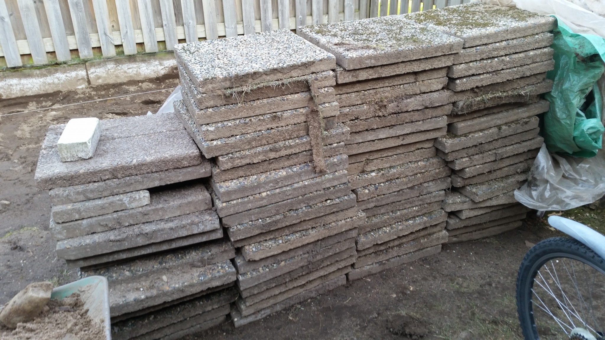

Saken är dessutom den att vi har ett trettiotal betongplattor 60x60cm liggandes, som skulle kunna användas till att stötta upp däcket. Men det är underlaget som jag oroar mig för. Och arbetet att skapa ett bra underlag.

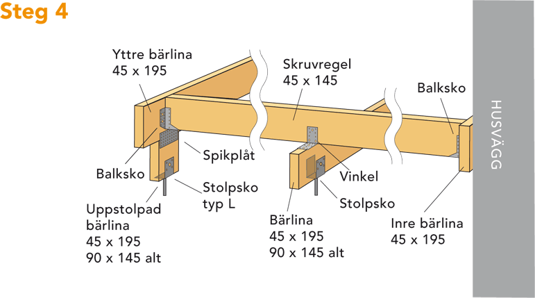

Eftersom däcket kommer bli ca 4.5m djupt jag kommer behöva en mittre bärlina. Denna mittre bärlina kommer ju att hamna "under" den inre och yttre bärlinan (eftersom reglar går mellan inre och yttre). Detta kommer ju göra att jag kommer hamna för högt då jag bara hade 30cm upp till dörren?
som synes i mitten på denna bilden:
195+195+28 plus plintar ....då får jag aldrig upp altandörren...

Hmm. Om jag gör det så blir jag väl tvungen att lägga själva reglarna (som också är 195mm) ovanpå bärlinorna, och når då samma höjd och problemet kvarstår? Tot höjd 195+195+28="ej öppningsbar dörr".mexitegel skrev:
Om jag gör som på bilden ovan så kan jag ju lägga reglarna i samma nivå som bärlinorna mha balkskor. Det går väl i och för sig att dela alla reglarna på mitten och lägga dem i balkskor även mot den mittre bärlinan, men tappar jag då stabilitet? Det blir ju dubbelt så många skarvar på reglarna och dubbelt så många balkskor.
Förresten jag funderar på att ersätta den mittre bärlinan med att palla upp de tvärgående reglarna med utlagda plattor från högen på bilden. Alltså en yttre och en inre bärlina samt uppallning mitt emellan dessa. Borde väl funka? Avståndet mellan yttre och inre bärlina blir 430cm, och plattorna med cc60cm blir mitt emellan där alltså

Jag klurar lite på dimensionering inför morgondagens virkesinhandling.
*Som bärlinor tänkte jag använda 45x195mm, och stötta dessa var 2.5e meter med plintar. Borde bli svajfritt?
Skall jag även använda 45x195mm på de bärlinor som fäst i fasaden, eller kan dessa vara klenare då de ändå bultas fast var 50:e cm?
*Reglarna kommer fästas in i nivå bärlinorna med balkskor med cc 60 cm och spänna 220cm mellan bärlinor. Vilken dimension bör dessa reglar ha? 45x195 också? Eller kan jag gå ner till 45x170?

Bärlinan i väggen är det infästningen som spelar roll. Det räcker med 45*95.
Däremot är en bärlina på 45*195 klent med en spännvidd på 2,5 meter, 2 m är bra.
Däremot kan du gå ner till 145*45 på golvreglarna.
Tack! Ja det verkar ju stämma som du säger nu när jag kikat lite i spännviddstabell.huggan skrev:
Kommentar på att ersätta mittre bärlinan med plattorna på bilden?
