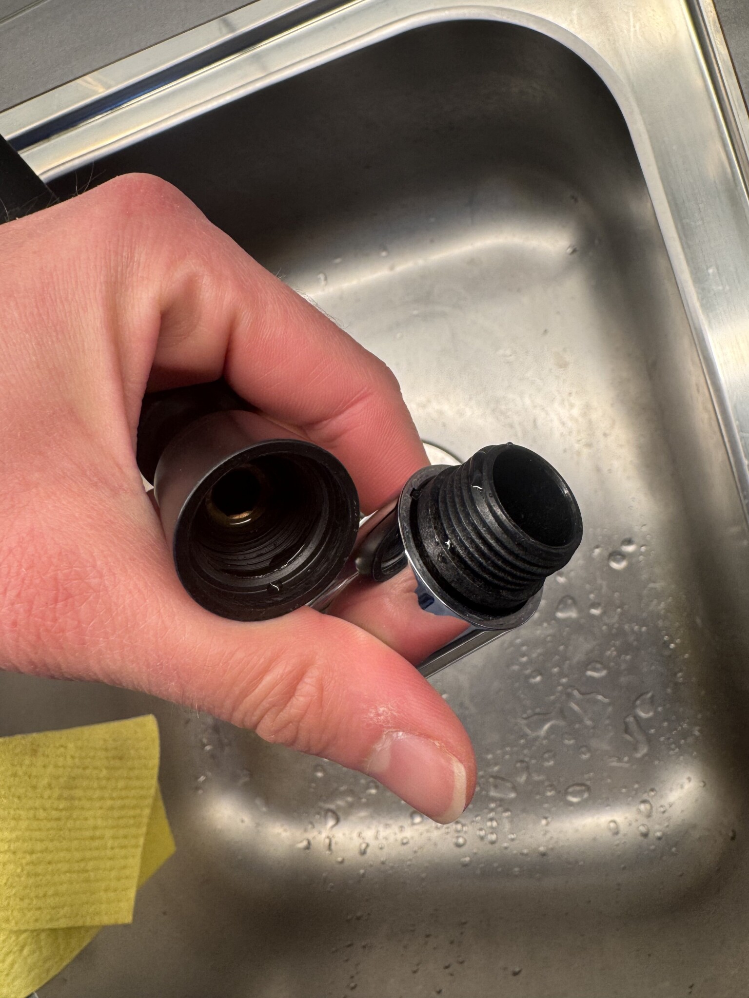

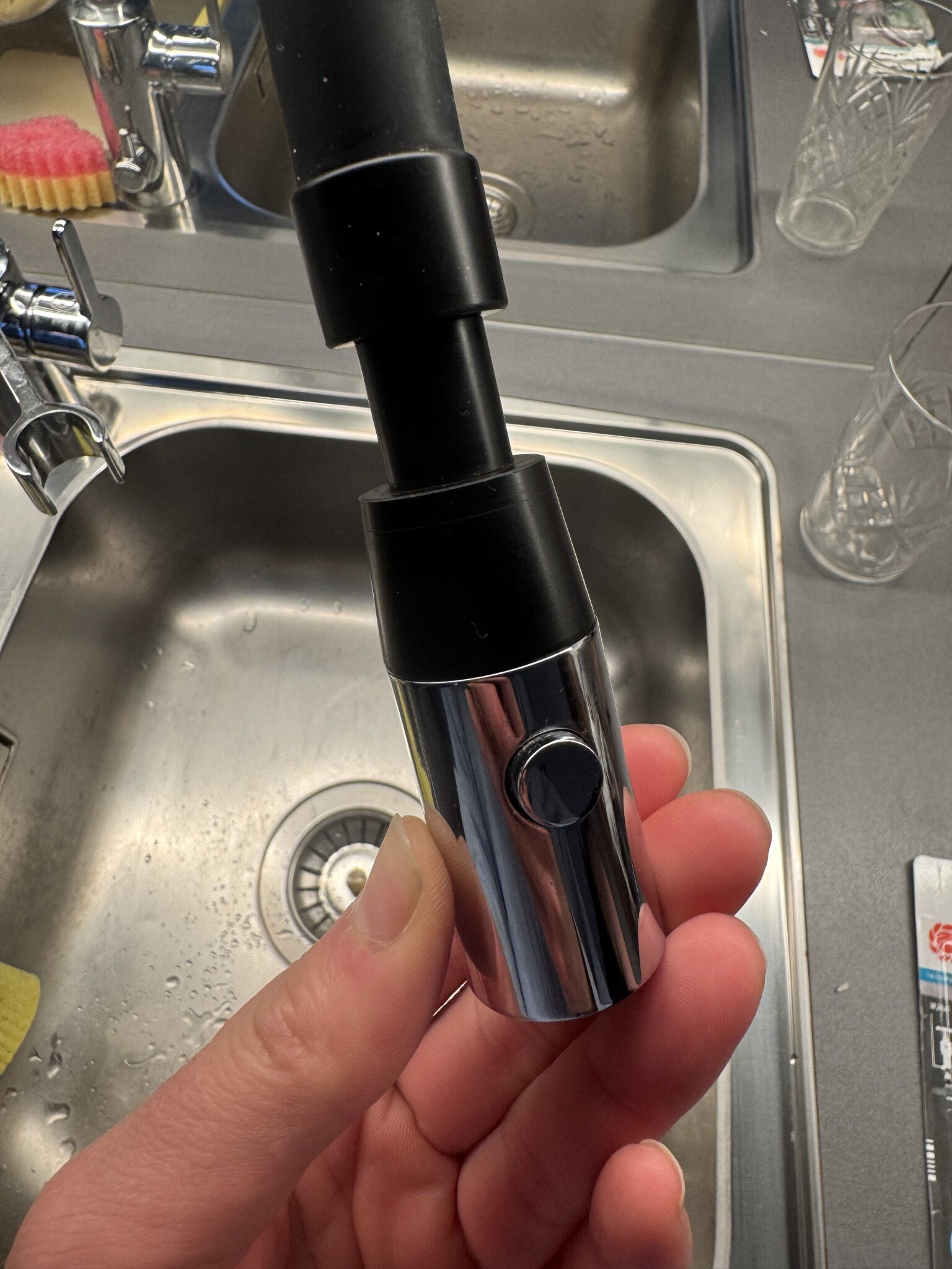

Har denna blandare i köket och vill koppla på en slang för att kunna nå blommor på
uteplatsen. Inga adapters har hittills passat. Jag kan ingenting om sådant här, vad behöver jag?
Enormt tack för förslag och hjälp!

Ser ut som 1/2 tum och då behöver du en sådan nippel och en typ gardena koppling med 1/2 hona. Har funnits gardena med hangönga men vet inte 1/2", bara 3/4 tror jag
Är det någon slags övergångsnippel jag måste skaffa från 1/2 till 3/4 då?
