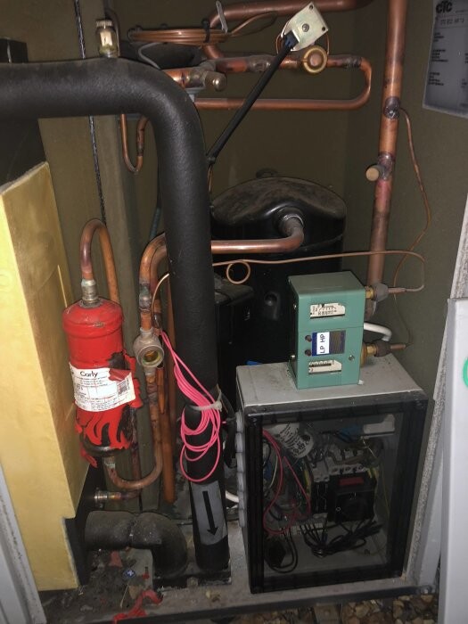

Ni som kan det här. Kan inte ni förklara för oss andra var kompressorn sitter, var kölmediet cirkulerar och hur värmepatronen ser ut?
Kommer och tänka på min gamla forumtråd där jag laddade upp lite bilder.
https://www.byggahus.se/forum/threads/kompressor-fungerar-ej-varfoer.327845/page-2#post-3104336
