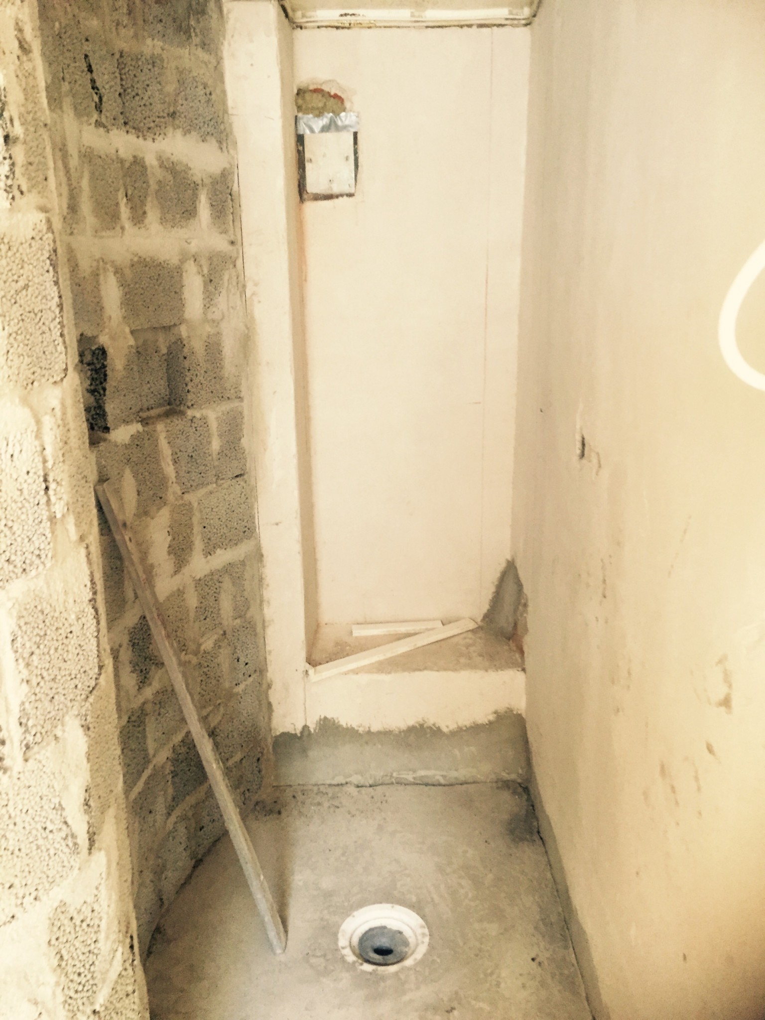

Hej, vi håller på och renoverar badrummet i källaren på vårat 50-talshus och ska i den delen där duschen ska vara välja ytskikt. Jag har bilat ur gamla plattan och lagt makadam o isolerat o gjutit in golvvärme. Alla väggar är ytong-sten. Vi har valt att behålla en liten sittyta som finns intill murstocken där vi nu ska ha duschhörnan... Väggen intill sittytan är sned och när jag försökte "knacka till" det kom jag in i stocken. Så jag har gjutit igen detta (snett igen) och tänker att det snyggaste att ha som ytskikt är pga av detta är puts.. Har ev tänkt ha mosaik i själva sittdelen men ej på övriga väggar.
Vad gäller ? Webers våtputs produkt lämpar sig inte för våtzon 1 och jag har tom funderat i banorna att att slätputsa med fix på tätskiktet.. Finns det några bra produkter som är smidiga att jobba med. ?
Vill som sagt inte ha nämnvärd struktur...

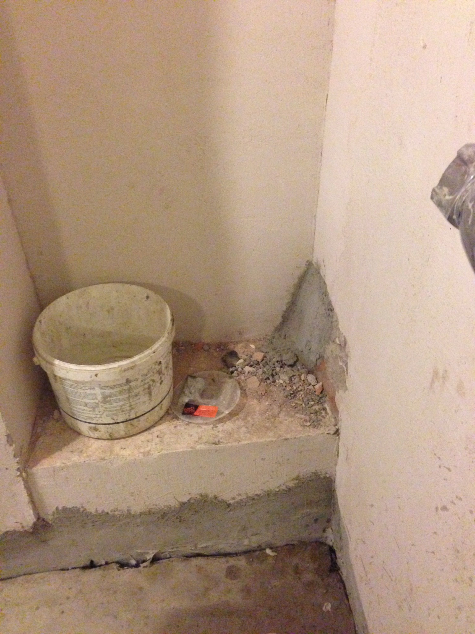

Mm, jag förstår. Men jag drar ändå öronen åt mig lite. Bifogar bild på sittytan. Längst ned till höger syns lappningen. Hur skulle ni "lösa" problemet. ?
Man skulle kunna stockputsa hörnan uppåt i samma radie och köra mosaik. Kan se bra ut om man får till det...
Ok. Har bestämt mig för att stocka ut väggen med en liten radie så att det ser vettigt.utJag tänker mig att jag dubbar i väggen (lättbetong) på några ställen i hörnan och sätter en vertikal armering hela vägen. Borde kunna gå med nåt kladdigt bruk utan att forma tycker jag.
Frågan är vilket bruk som kan tänkas funka bra för denna stockning från 0-10 cm som mest.???..
Ja precis, .. Jag har faktiskt inte bestämt om jag ska köra puts eller mosaik eller ev sten på nät. Men nåt av dessa 3 måste det bli i detta utrymme. Jag har som syns lite byggt en välvd vägg i Lecasten i duschdelen.
Men nu som sagt i första hand ska jag bygga på väggen (radie)i hörnan o letar efter en lämpligt bruk att stocka från 0-10. Nån som vet nåt bruk som funkar till detta.?

Är det mot yttervägg?
Då skulle jag nog köpa sån böjbar Jackon skiva och fästa den med något fix, helst flexfix, och sen lägga rollat tätskikt på den och så mosaik.
Risken om du putsar och det kommer fukt utifrån är ju att putsen rör lite på sig eller skricker, med skivan där motverkar du ju det.
Nej, är bara innerväggar mot duschzonen. Jag e lite inne på att skippa puts i det området. Även om det hade varit snyggt att riktigt få fram de runda formerna maximalt. Den enda vägg jag tror riskerar röra sig så pass att putsen spricker är den jag nyligen murat..skulle jag välja att putsa kan man ju alltid leta rätt på nån våtrumssilikon i rätt färg o lägga lite diskret.. Men vet inte jag Valde att dubba mellan var 3:e skift i Leca i befintlig vägg.
