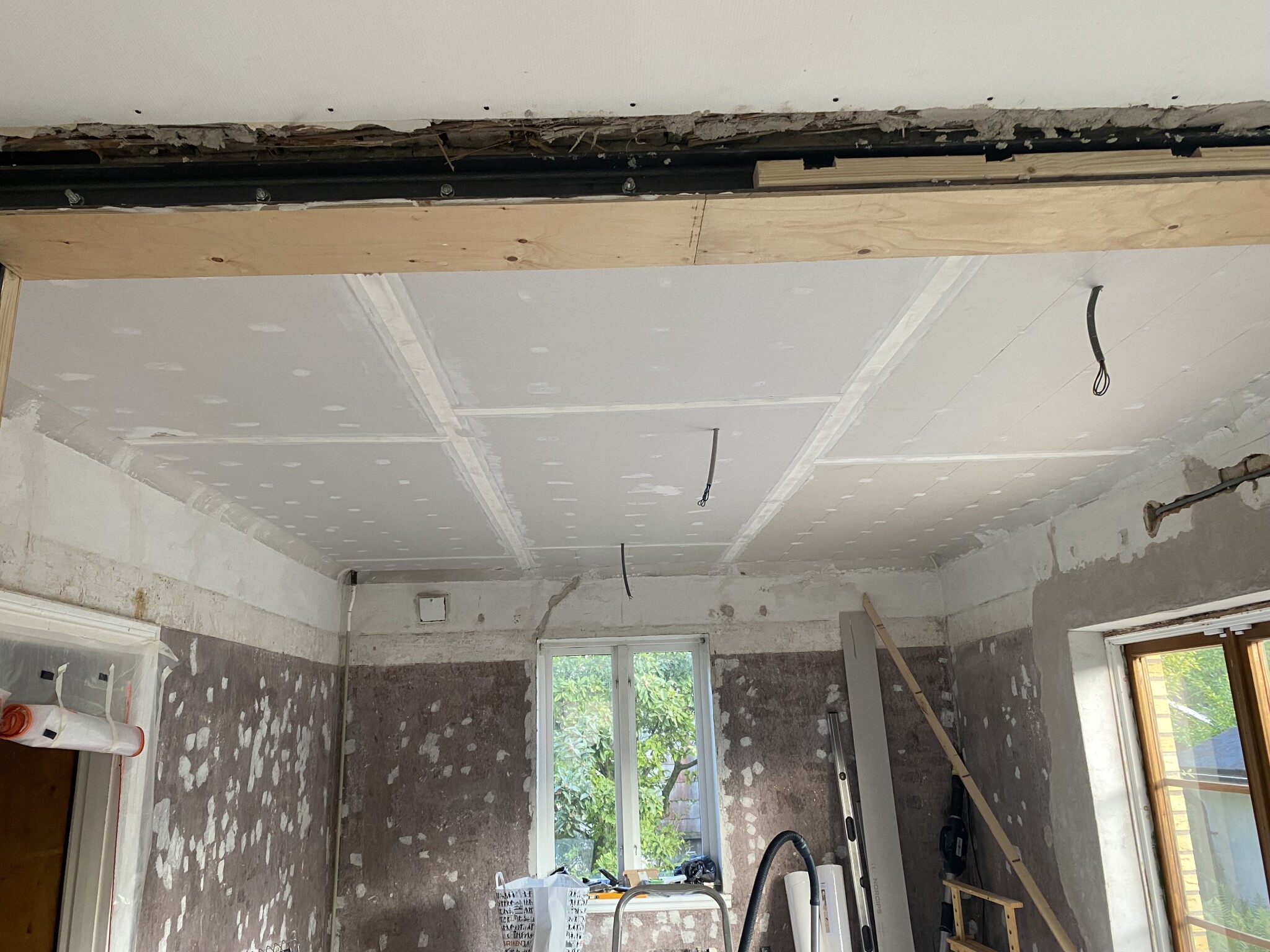

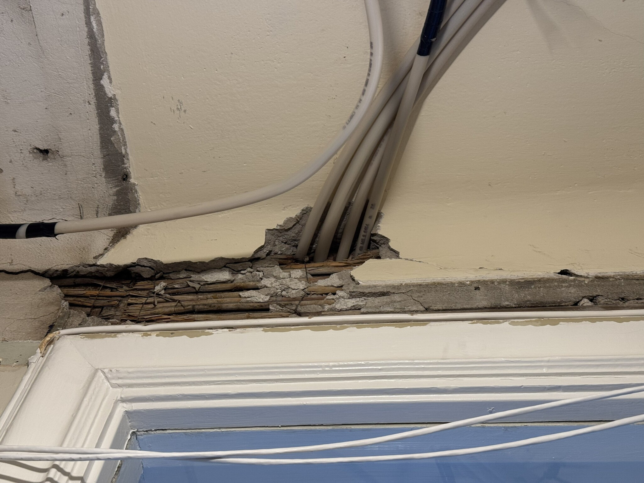

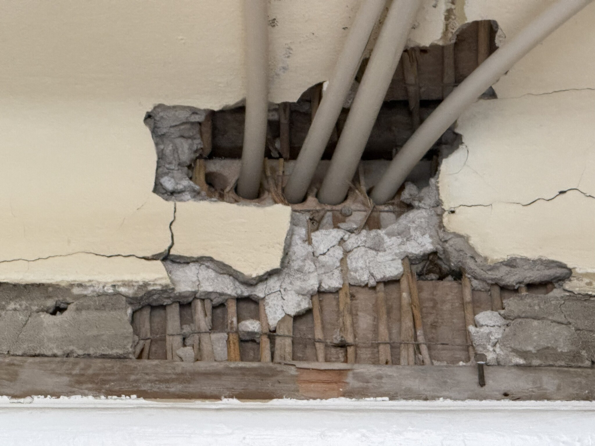

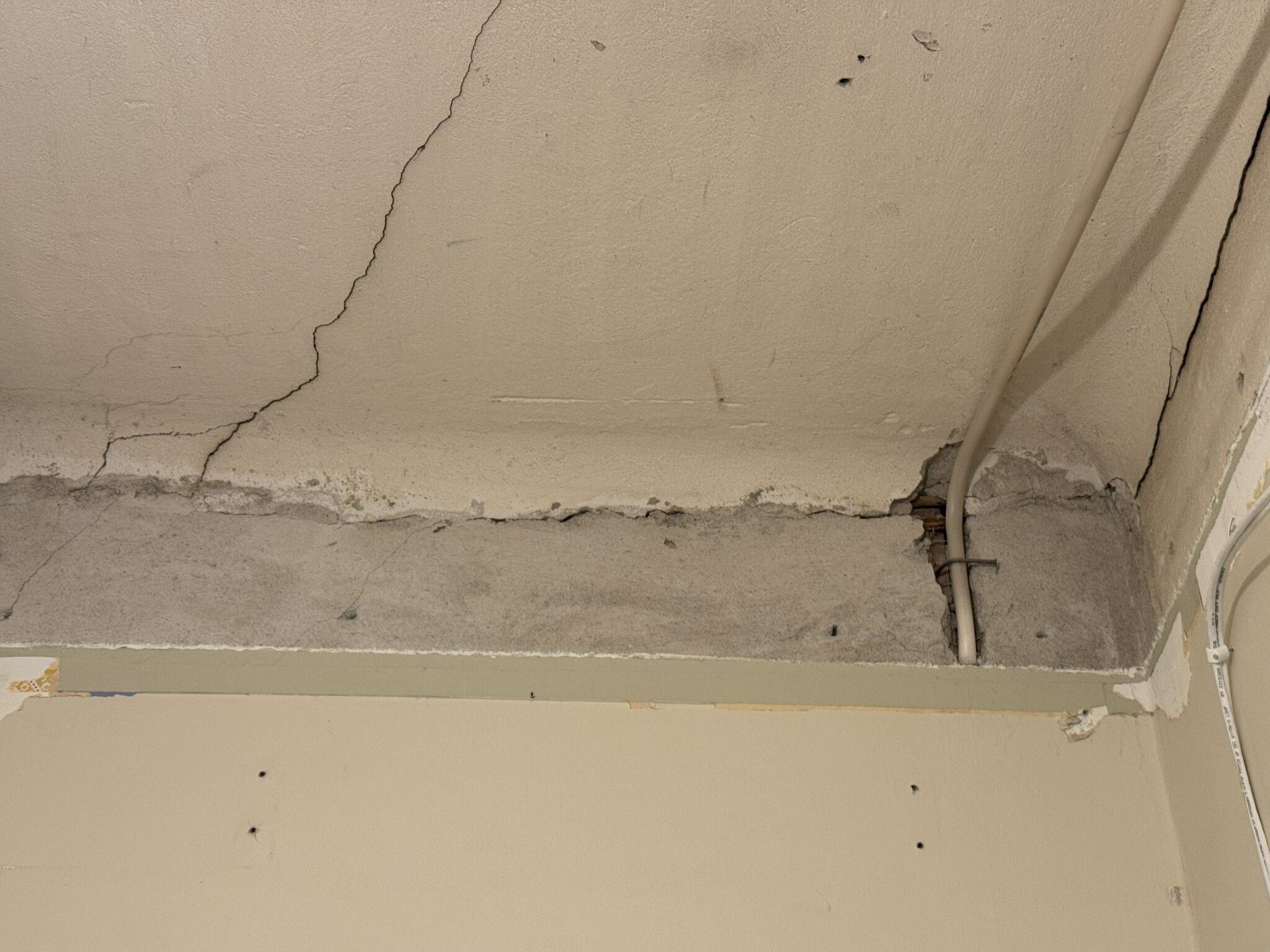

Bor lägenhet där huset byggdes 1916. Någon gång, sannolikt 1980-1990, satte man in nya innertak av gipsskivor 20 cm under det ursprungliga taket. Sannolikt för att underlätta dragning av ny el. Vi vill nu försöka återta takhöjden men hittar förstås massor av stora skador i taket, bifogar någr exempel. Behöver förslag på hur, med vad, detta kan lagas. Efter att ha diskutera med elektriker är tanken att dra elen i nya rör infrästa i taket. Vi förstår att återställa taket sammantaget är ett jättejobb men undrar om det överhuvudtaget är genomförbart. VI har också förstått att det kan bli problem när gamla innertak målas med moderna färger. Kan någon berätta mer?

Vi hade exakt samma situation med att vi tog bort ett sänkt innertak och hittade trasig puts under. Vi satte gipsskivor direkt mot putsen och lagade glipan som blev mellan gipset och hålkärlet med gipsbruk och sedan slipade vi med ett hoprullat liggunderlag med slippapper runt.
Om putsen sitter bra i stort så går det säkert att bredpackla efter du lagat större hål. Eller vad tänker forumet?
Jag har lagat upp 2st tak som var ungefär lika misshandlade. Det är sannolikt kalkputs, det är rätt svårt att blanda och få smetigt så man kan slänga på det, få det att fästa och riva av det med en enda gång man putsar.
Jag fuskade och blandade i lite gipsputs, änsålänge har det hållit. Kör man BARA gipsputs så känns det som att gipset är väldigt annorlunda och jag är tveksam hur bra "skarven" blir.
Att sätta gips är förmodligen "enklare" - jag skulle ÄNDÅ lagat putsen drägligt först, då jag tror putsen agerar väldigt bra som att täta mot drag etc.
Ni måste ju också på nåt sätt lösa all el de dragit. Ett sätt är väl att hacka bort putsen i en ränna bred som rören så du kan lägga in rören i putsen, lägga på puts på rören, sen sätta gips över.
Om huset rör sig mycket så tror jag puts funkar bättre än gips.
I min källare har jag i ett rum med putsat tak satt gips, jag lagade putsen först. Satte sen den tunna glasfiberarberade, för den är "lättare" och framförallt tunnare (jag ville inte förlora så mkt takhöjd då det är precis 2m).
Att "bara" spackla tror jag inte på, spackel funkar nog inte på så tjocka partier. Som jag tolkat det så torkar spackel, medan gips och kalkputs "brinner".
