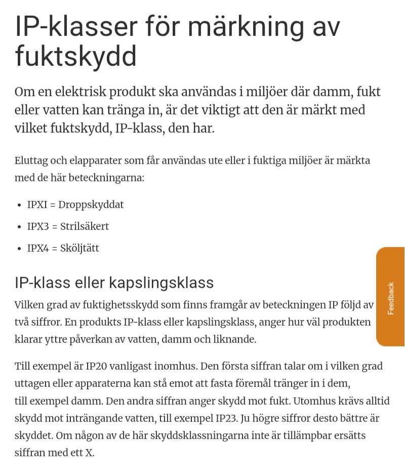

Jag kom fram till att det är dagens regler som gäller och då gäller det vilken IP klassning dom den nya fläkten har.
Kravet vad jag nu hittar är IPX4. Sådan fläkt finns att införskaffa men den du föreslår funkar inte då den har IP44. Sen måste fläkten kopplas via jordfelsbrytare.

Krävs IPX4 duger IP44 utmärkt. Se:H Håbbe01 skrev:
https://www.elsakerhetsverket.se/pr...odukter/ip-klasser-for-markning-av-fuktskydd/
