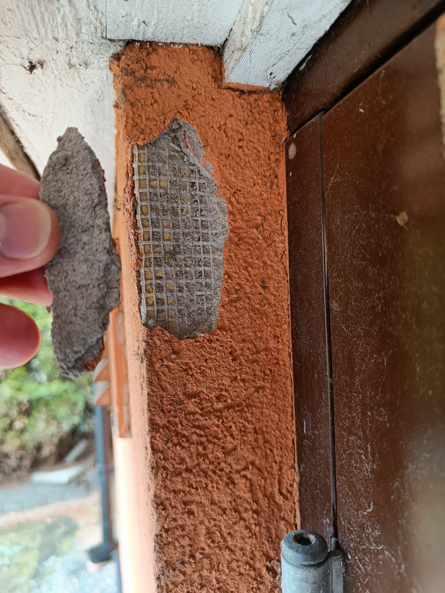

En bit puts har släppt från min fasad och nu undrar jag hur man bäst går tillväga för att fixa detta.
Jag har förstått att man behöver veta vad för puts det är man har, så att man kan laga med samma typ.
Men tyvärr känner jag inte till detta i dagsläget, så frågan är hur jag bäst går tillväga för att ta reda på detta?
(Eller då om det finns metoder som kan funka utan att man känner till typen)
Tack!

Blanda lite putsbruk typ C och smeta dit, vill du få samma yta som det andra så kan du väl picka ytan lite med en gammal målarpensel eller dylikt. Vänta någon vecka. Måla.
