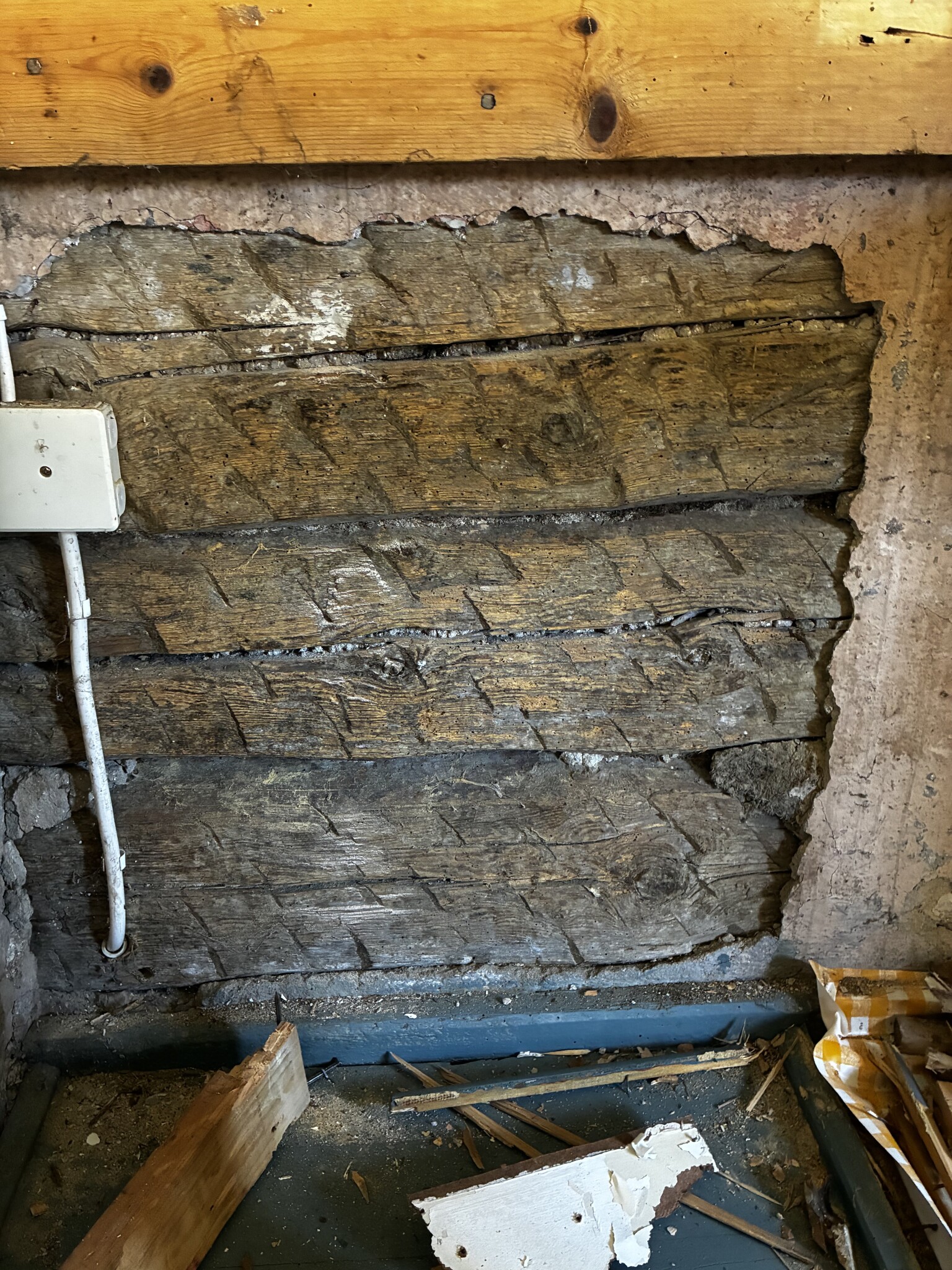

T torelius #1 Medlem · 8 inlägg 8 aug 15:47 torelius Medlem 8 inlägg 8 aug 15:47 #1 går det att putsa direkt på timret? Inloggade ser högupplösta bilder Logga in Skapa konto Gratis och tar endast 30 sekunder #inomhus #puts
F fribygg #2 Medlem · Östergötland · 25 422 inlägg 8 aug 16:24 fribygg Medlem Östergötland 25 422 inlägg 8 aug 16:24 #2 Det ser ut att ha varit putsat eller lerklinat förut så det bör gå att göra igen...
