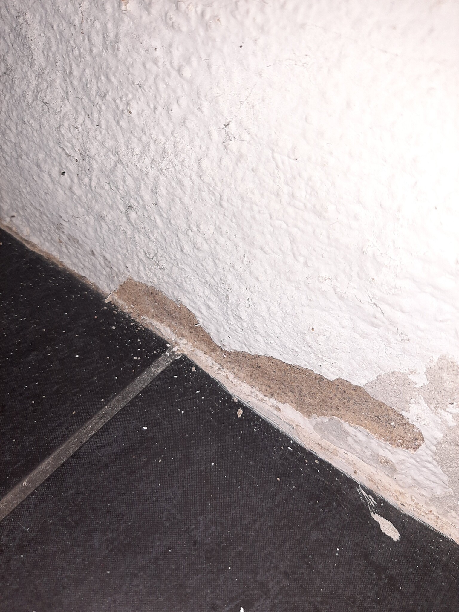

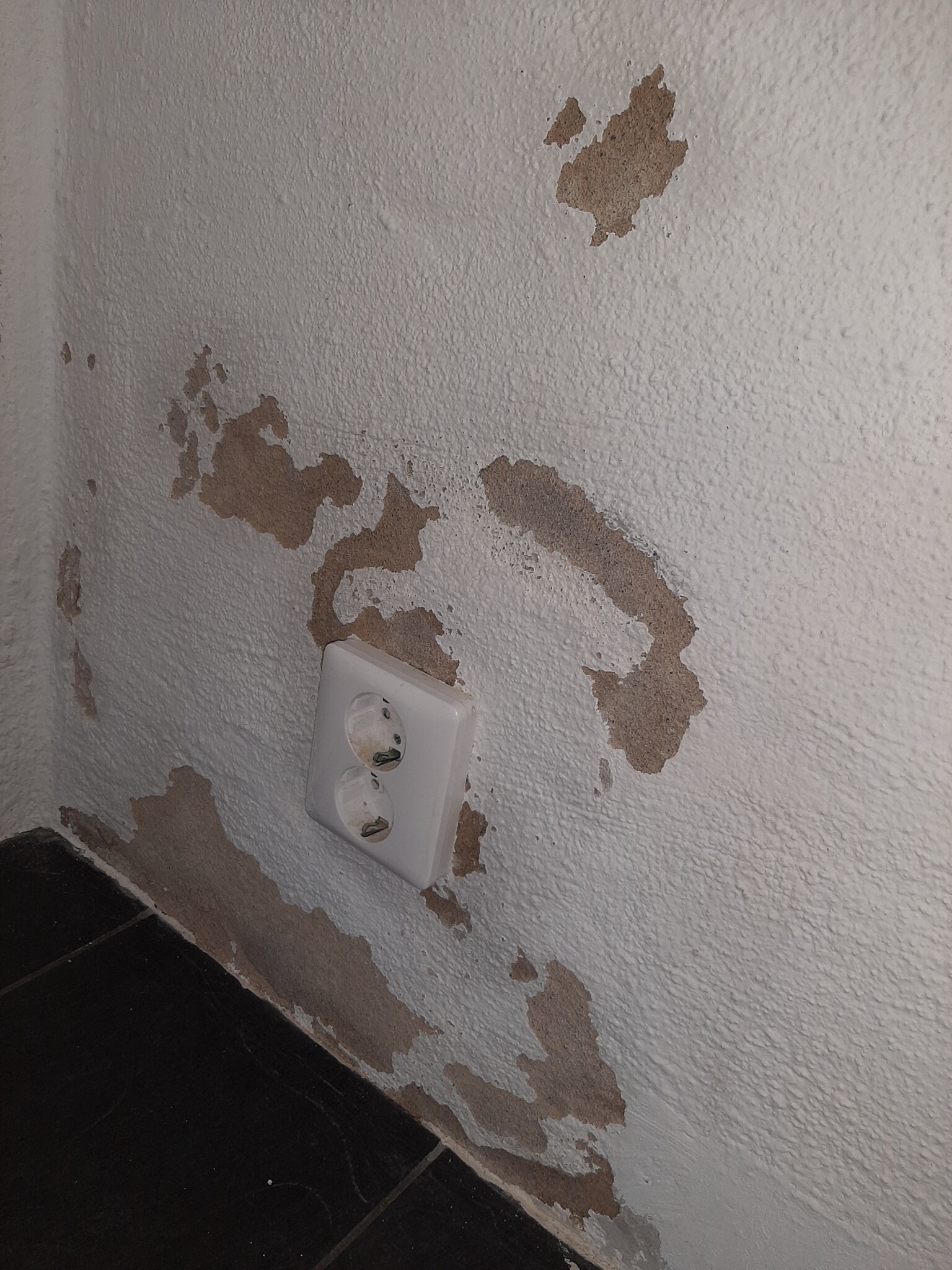

Färgen i min gamla skånelänga släpper på vissa ställen. Den förra ägaren verkar ha målat med plastfärg, Nordsjö Ambiance.
Jag antar att fukt från väggen vill ta sig ur men inte kan det på grund av färgen.
Hur vet man vilket puts som ska användas? Kan det funka att skrapa av allt löst, tvätta och måla på silicatfärg som släpper igenom fukten istället?
Tack på förhand för tips!

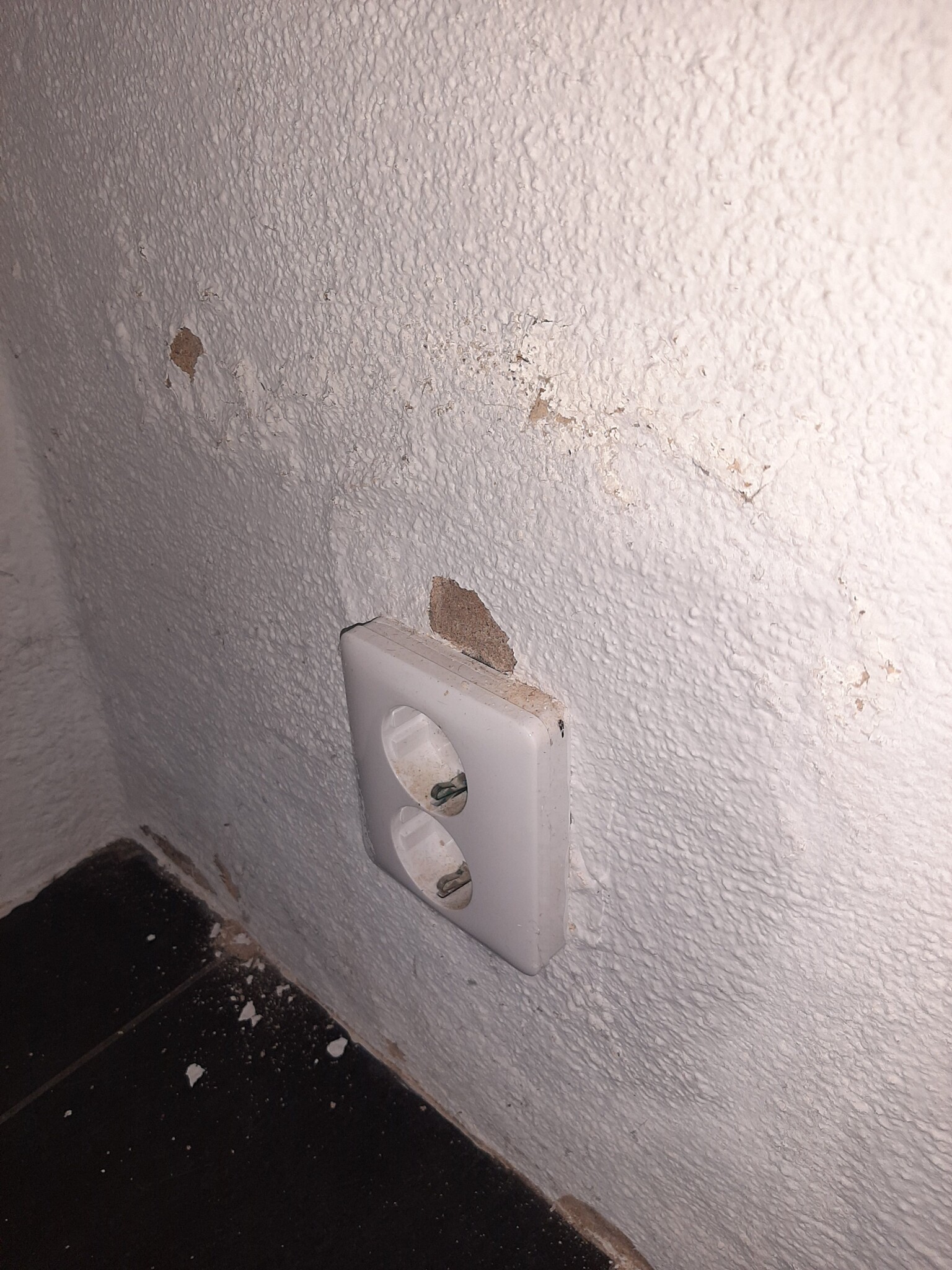

Uppdatering:
Skrapade bort all lös färg med spackelspade och stålborste. Kan det vara kalkputs? Det suger åt sig vatten när man skvätter och har sett kalkutfällning på väggen tidigare.
Hur får man bäst resultat? Skrapa av all färg i till exempel nedre tredjedelen av väggen och måla med silikatfärg istället? Eller måste man måla om hela väggen?

Tycker kulören på bruket är lite för mörk för att vara kalkbruk.
Skulle gissa att det är c bruk 3 mm.
Men är inte fel att laga med kalkbruk, dock är c bruk lite billigare.
Men tycker du ska slamma med 1 mm, även fast strukturen på lagningarna blir finare.
Du kommer få svårt att få bort skarvarna med 3mm bruk, när det är så tunnt påslag.
Och sen måla med tex alcro puts, eller någon annan mineralisk färg för puts.
Silikat går inte riktigt ihop med den andra färgen, och ger ingen vinning med det hela.
Jag vet inte om den mineraliska färgen heller är helt optimal för den färg du har på väggen nu, men tror den är bättre än silikat.
Men du måste nog måla hela väggen för att få det enhetligt, men först lagningarna såklart.
Färgen på väggen är säkert bruten kanske 0500 eller nåt.
Men tejpa hörnan så du inte målar in på väggen bredvid.
