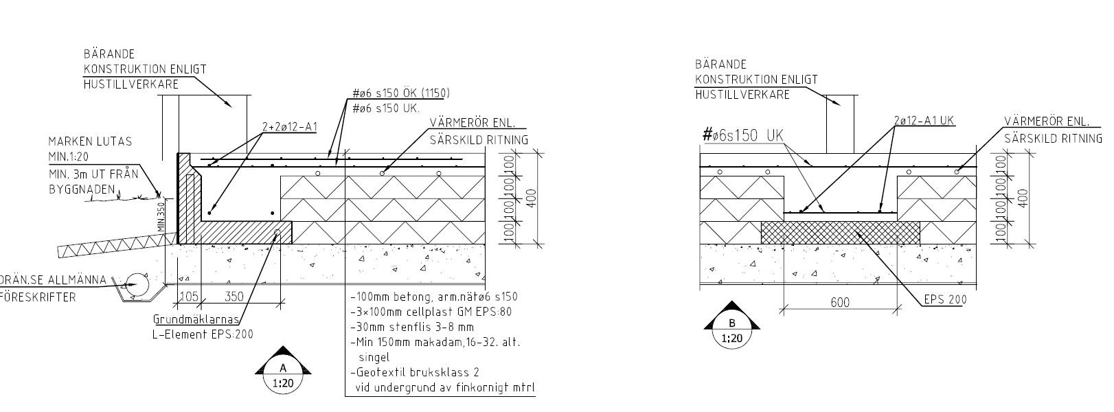

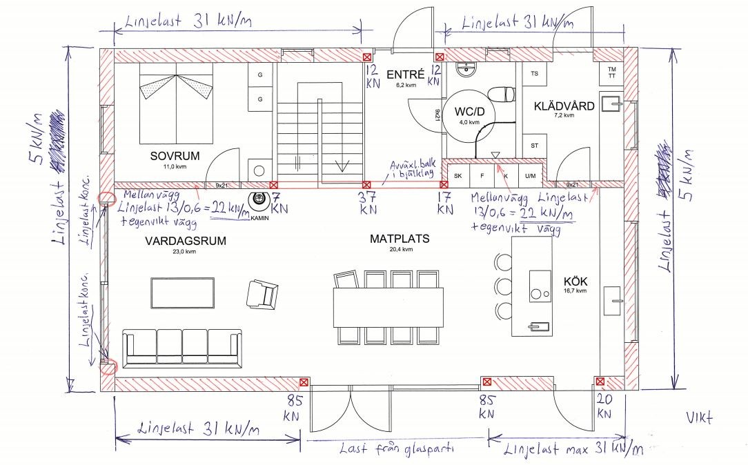

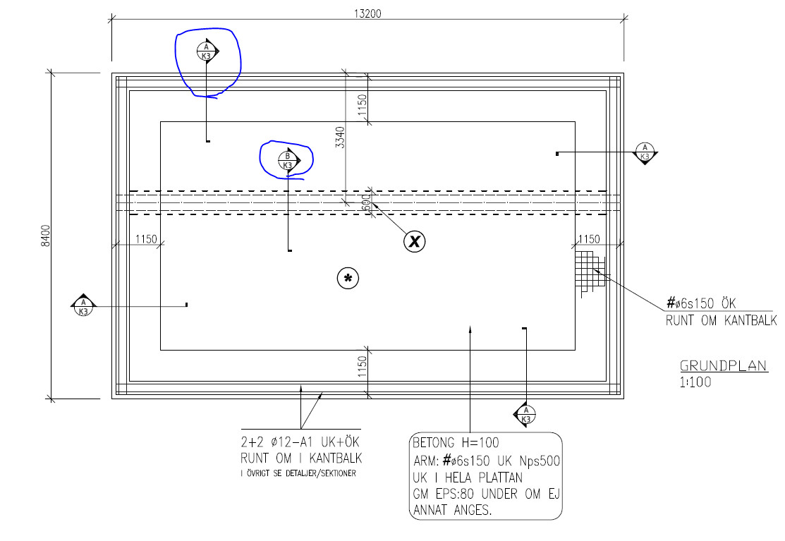

Vi har nu fått en K-ritning på grunden av en större firma som säljer grundmaterial och dem har egna konstruktörer.
Eftersom de två största punktlaster är på 85kN trodde jag att det skulle bli någon avancerad grund med en kanske bredare kantbalk med extra armering. Inte några villa byglar alls utan endast 4st 12or armeringsjärn och dubbla armeringsmattor upptill.
Konstruktionsritning av husgrund med markerade punktlaster och linjelaster, innehåller mått och planlösning.
Teknisk ritning av grundplan med mått och armeringsdetaljer för byggprojekt.
Två tekniska ritningar av en byggnads grundkonstruktion med måttangivelser och materialdetaljer.
Någon som har synpunkter på detta?
Ska ringa deras konstruktör imorgon och se vad han säger.
Trevlig kväll!
Hur blev det med detta? Sitter med liknande punktlaster och det känns klent med enkel armering och S200
Beror på hur stor lasten är och om tvärkraftskapaciteten i betongen överskrids. Sen är det smidigt med byglar för montaget, men det finns regler för hur tätt de ska sitta för att de ska bära last.
