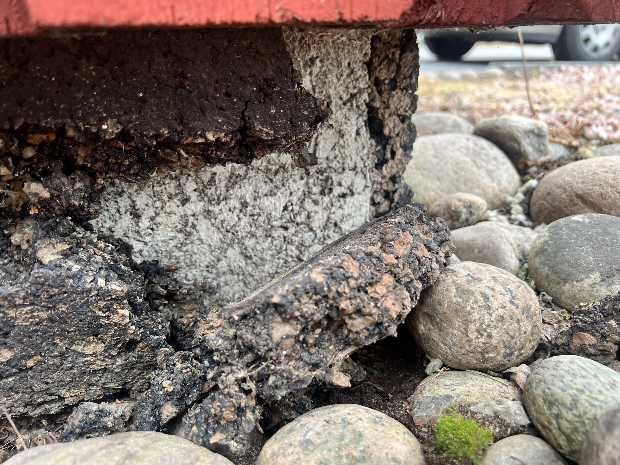

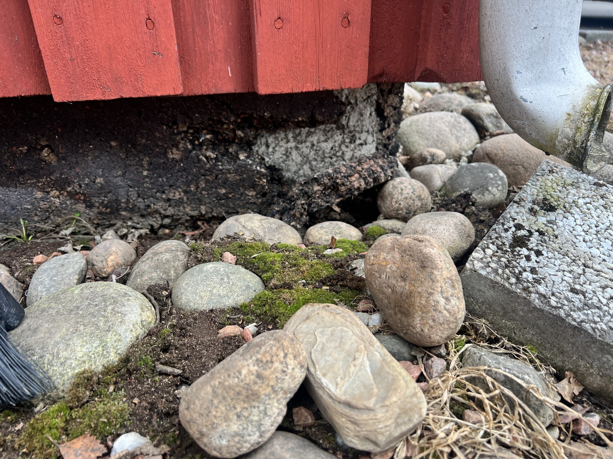

Någon som vet vad skyddet runt grunden heter?
Det är det mörka materialet som vittrat sönder på bilderna. Planerar att åtgärda och söker vad detta kallas. Huset är byggt på betongplatta 1973 och har detta material utanpå grunden runtom, men på detta hörnet krävs åtgärd. På övriga ställen är det helt och fint.
Det mörka materialet kan närmast beskrivas som grov ”frigolit”. Det är inte sten eller trämaterial.
Alla tips mottages:-)
  • Mörkt skyddsmaterial som vittrat bort från husgrund, omgiven av stenar och mossa under ett rött träväggshörn, nära en stuprörsanslutning.
  • Vittrat mörkt skyddsmaterial runt en betongplatta på ett hus från 1973, med småsten runt om, ses på bilden.
Ser nästan ut som gammal korkisolering. Är den mjuk eller hård?
Den är fast men mer mjuk än hård, korkisolering låter som en tänkbart material.
