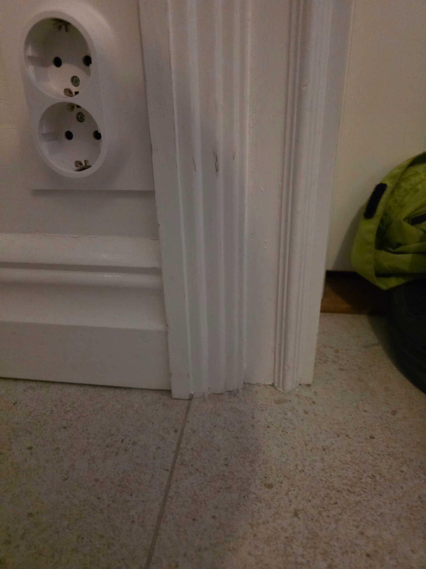

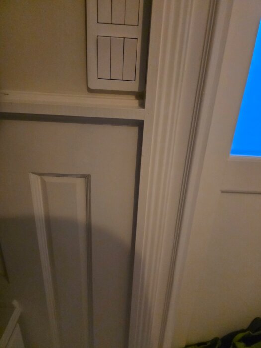

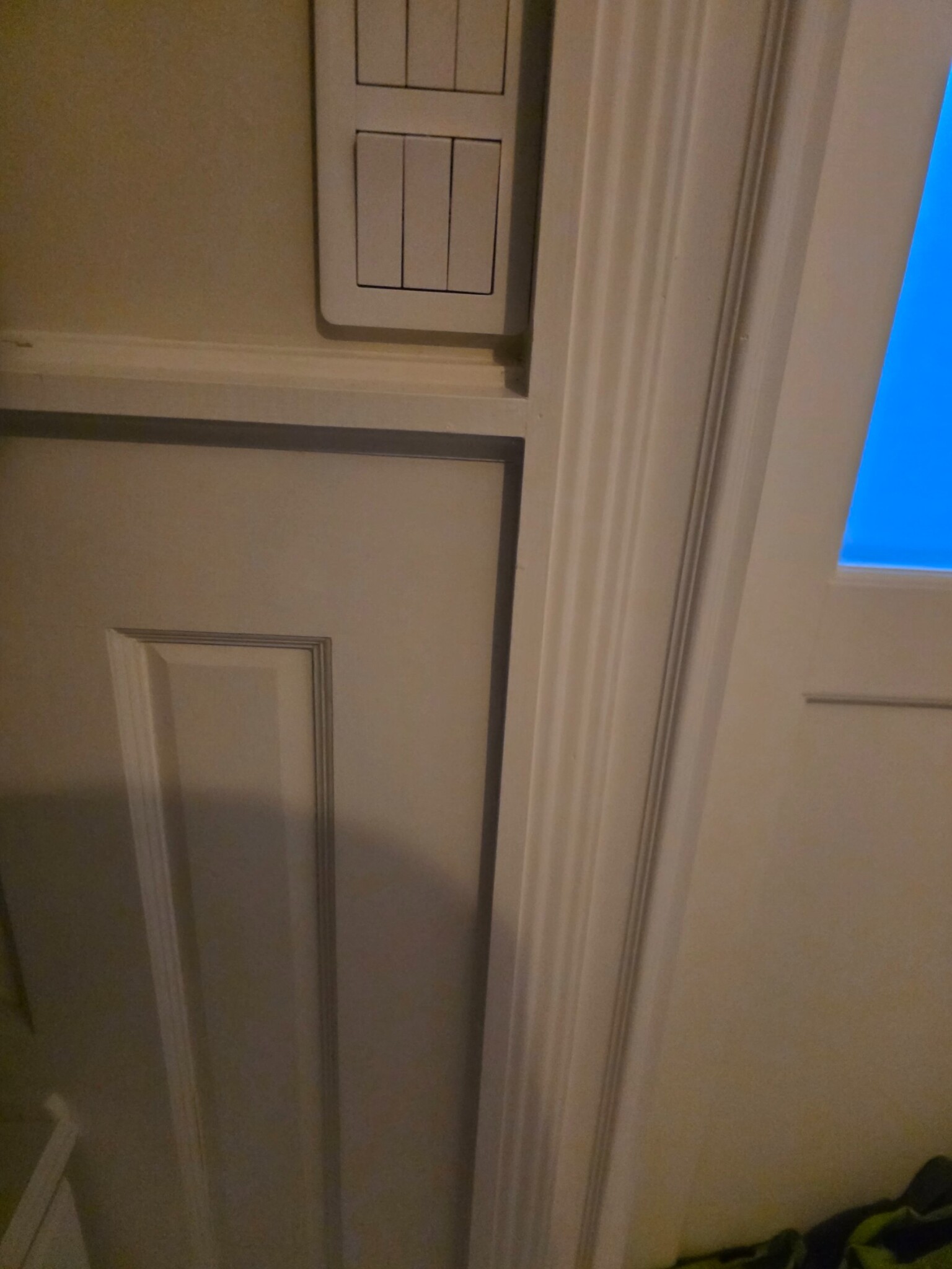

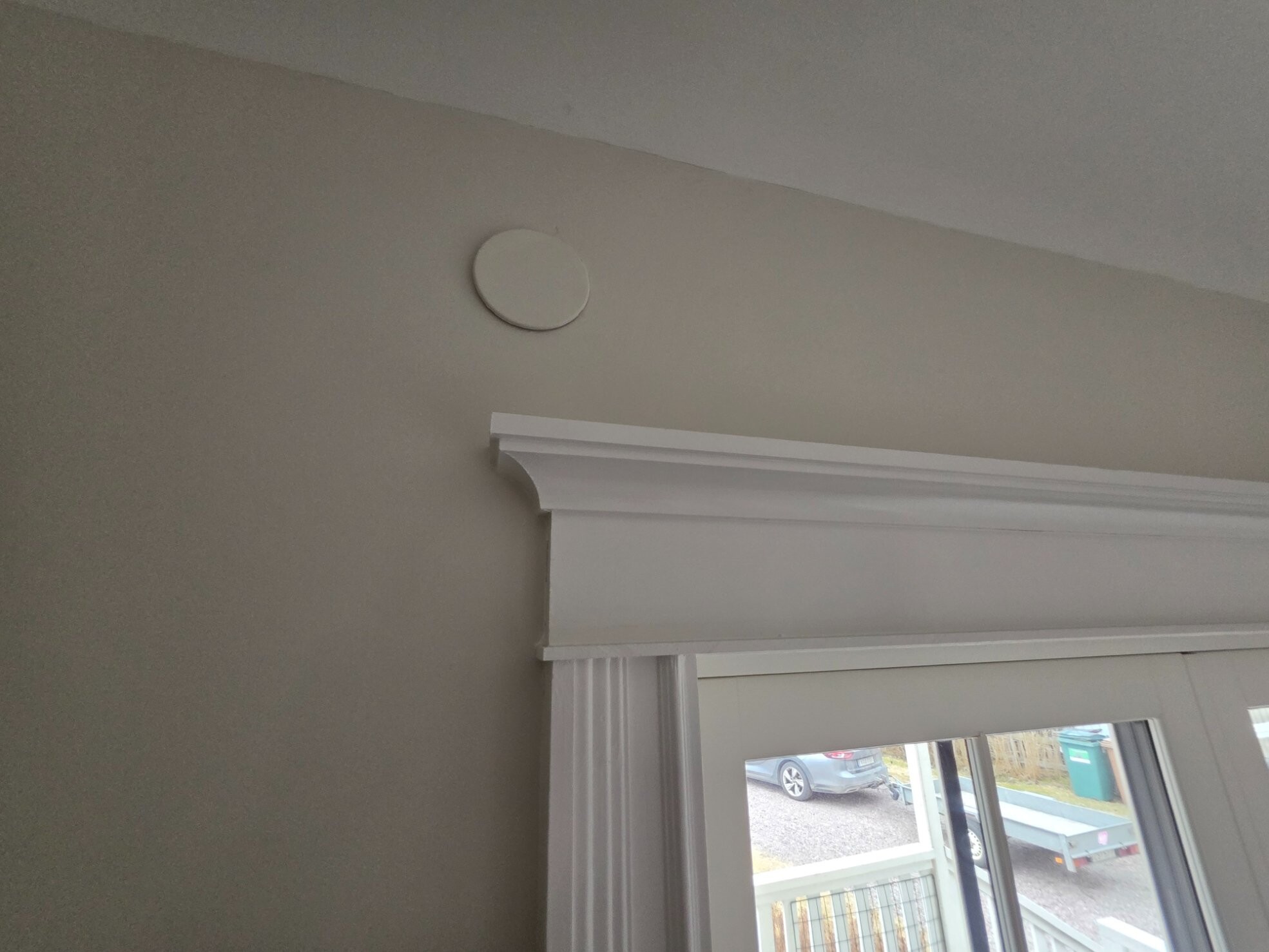

I hallen valde jag att bygga egna foder med en tvärställd profil som skapade utrymme för att både ha panel och foder utan att det sticker utanför fodret. Körde samma profil som bröstningslist. Se bilder:

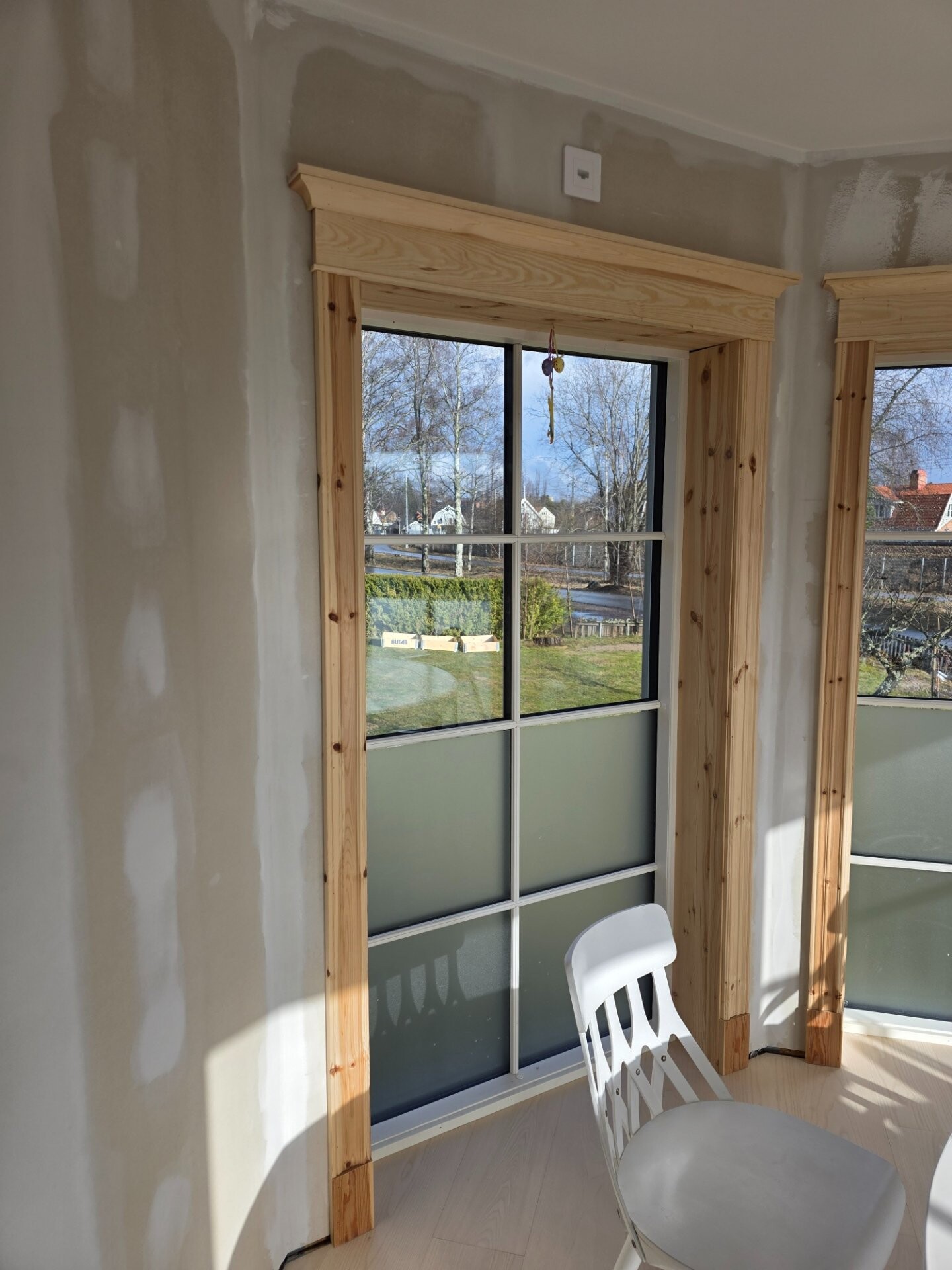

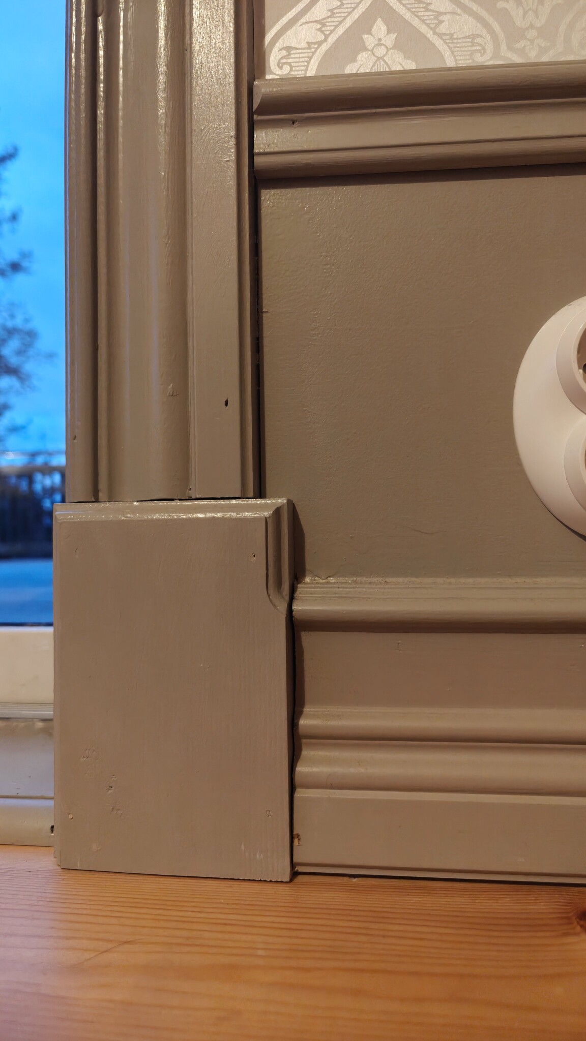

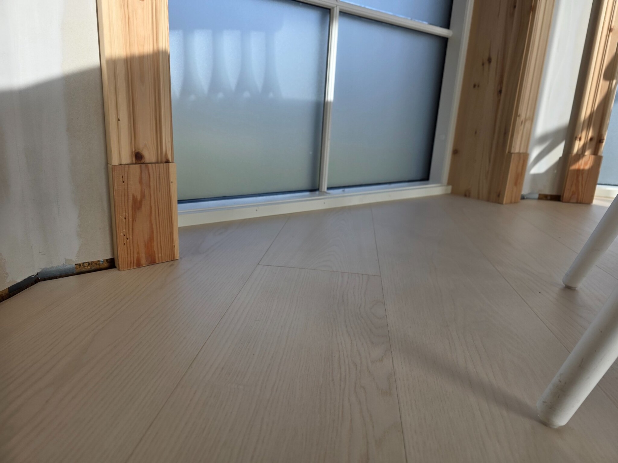

Jag är inte helt nöjd med hur det blev så i köket har jag valt nybrofoder med passande skurkloss. Kommer ha deras passande höga sockel så småningom. Sen en med traditionell profilera bröstningslist. Se bilder:
Ljust golv med träpanel och skurklossar vid ett fönster. Lister möter väggen och funderas över renoveringens estetik.
Fönster med nybrofoder och skurkloss, ljusa lister och halvfärdig vägg. Utsikt över trädgård och träd genom fönster. Vit stol i förgrunden.

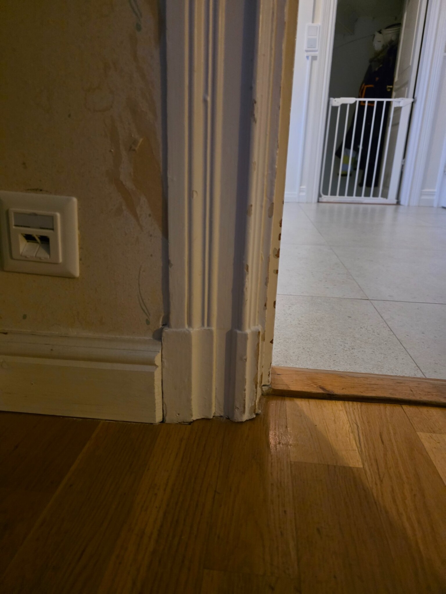

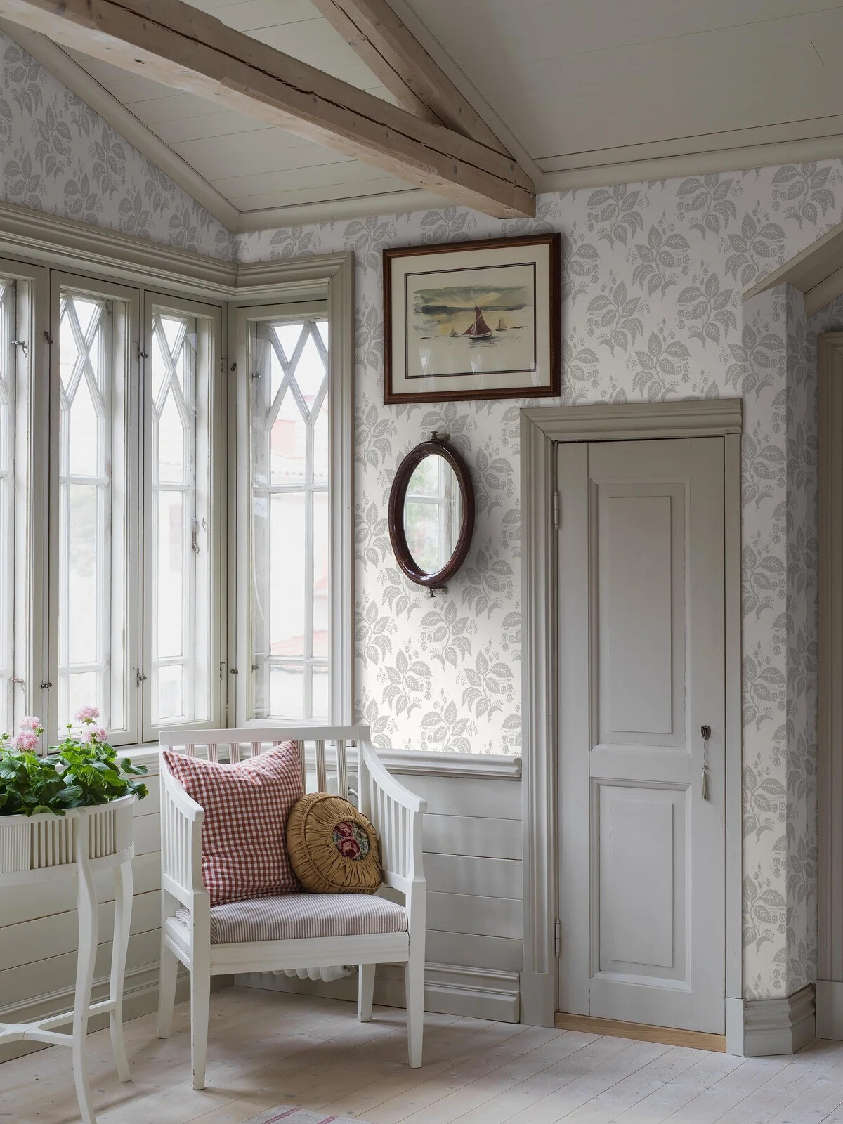

Det jag söker är goda tips på hur man kan avsluta en utstickande bröstningslist och framförallt sockeln. Visst jag har även i rådhus sett fasade lister mot sockeln men jag tycker inte det är snyggt. Gillar inte exponera ändträ på det sättet, se bilder:
Dörrkarm med profilerad list, synlig övergång mellan olika golv samt en strömbrytare på väggen. Exponerad bröstlist längst ner vid hörnet.
Hörn av rum med traditionell profillist, dörr med foder, vit stol med kuddar och fönster med korsramar. Blommiga tapeter på väggarna.
Bröstningslisten tror jag att jag har en idé om. Låta den sticka in en 5 mm på fodret och gera en 90 vinkel in. Om ni förstår?

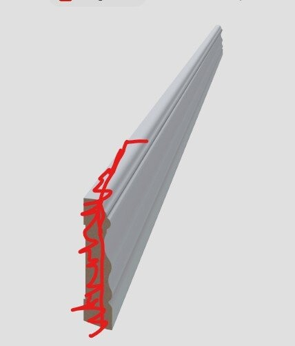

Eftersom jag i hallen fräst riktiga spegelpaneler så har jag en del händiga verktyg som fräsbord mm. Vad tror ni om att fräsa en bit sockel och ev. bröstlist längs med på baksidan och göra en vinklad gerning så den fasas in mot fodret? Typ bilden:
3D-rendering av en listprofil med röda markeringar som visar en snidad eller fräst detalj på ena sidan. Profilen har en upphöjd och flerlagrad design.
Vad tro ni? Har ni några tips?

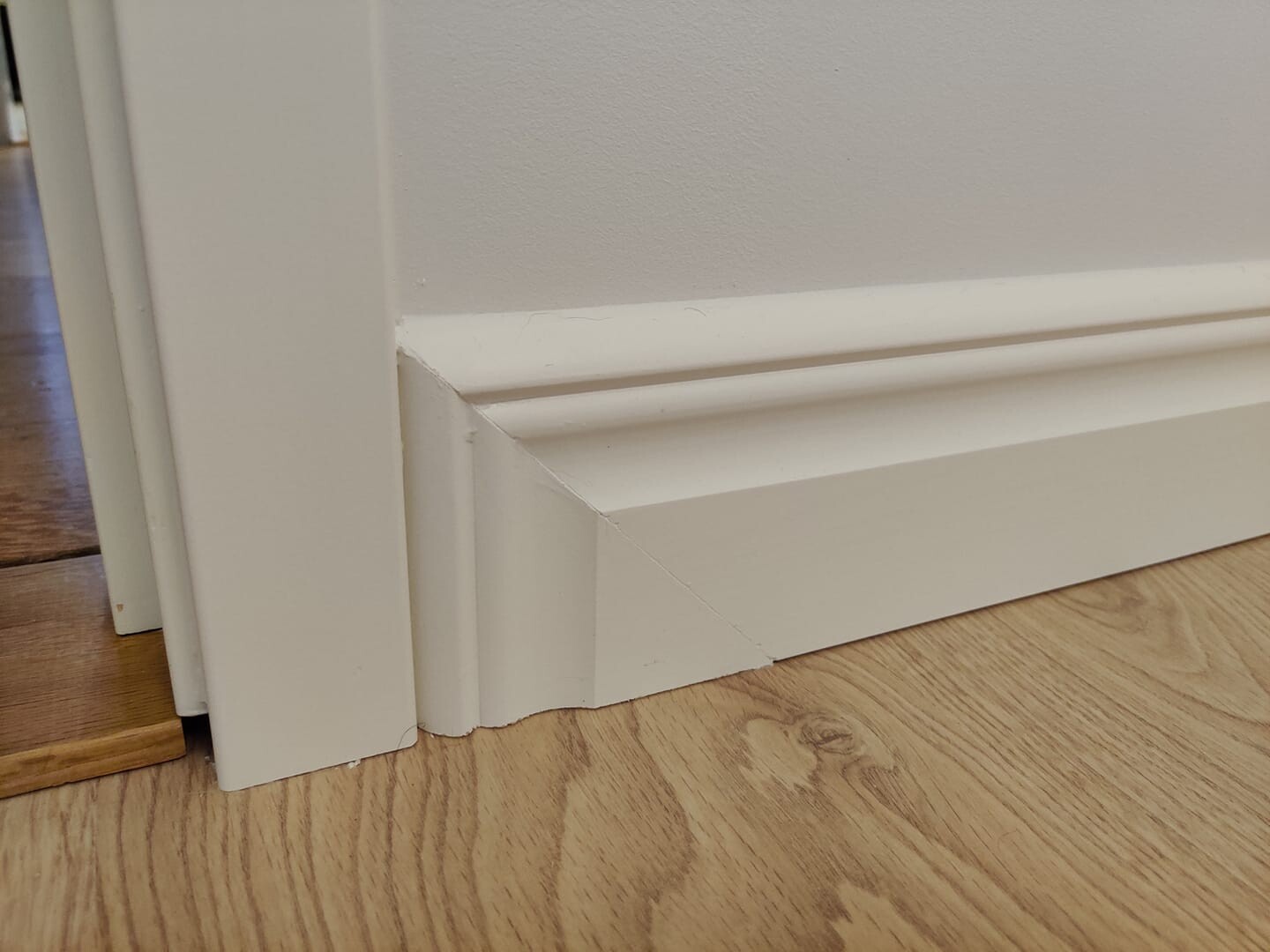

Hej, jag har fasat av golvsocklarna hemma på detta vis. Jag tycker att det ser bra ut men man får nog olika tyckanden beroende på vem man frågar. 🙂
  • Avfasade golvsocklar och blommigt tapetmönster i ett hörn av ett rum med träparkett.
fribygg
Jag tror det kunnat bli minst lika snyggt med en skurkloss nån mm tjockare än golvlisten.
Nä, det är rätt vanligt att göra så och det görs ju även i rätt viktiga kulturhistoriska byggnader med. T ex. rådhuset i Gävle, men jag försöker efterforska om det kan finnas andra lösningar.

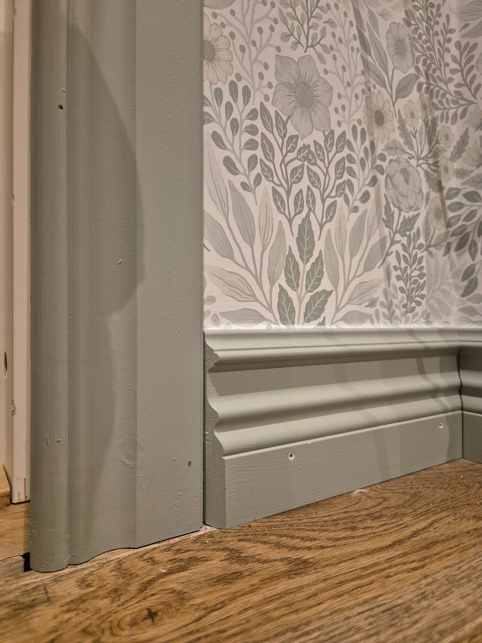

Närbild av en målad skurkloss med frästa kanter bredvid ett vägguttag och profilerad list i ett rum.
Hade samma problem, löste det till slut med en fräst kan på 2,2 sidor av klossen, gjorde avslutet på fräsen så att pärlan gick över i listen. En skurkloss ska ju vara enkel, men det fick bli någon form av kompromiss.

Min plan är att bara fasa lite utav kanten så som Olof Nilsson1 gjort när/om jag står inför detta. Sen kommer man få känna sig fram till vilken vinkel man vill ha.

[bild]Hade samma problem, löste det till slut med en fräst kan på 2,2 sidor av klossen, gjorde avslutet på fräsen så att pärlan gick över i listen. En skurkloss ska ju vara enkel, men det fick bli någon form av kompromiss.

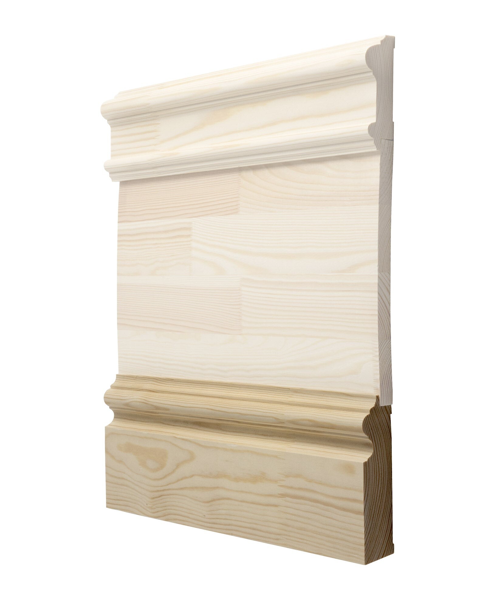

En djupare skurkloss i grunden helt enkelt som anpassas med fräs där anslutande profiler inte är lika djupa, men fullt djup där det är djupare vid sockeln. Kanske det jag får göra. Spola skurklossen jag har byta till djupare.
Jag tror jag hittat en lösning. Typ såhär:
113-101-145-Sekelskifte-bottensockel-145mm-till-tredelad-sockel-01-1600x2000px_x2400.jpg
Om jag hittar en bra sockel med "plan topp" nog brett för att fräsa bort en fas som på bilden för att svälja pärlspontens tjocklek. Då kan jag sätta ner pärlsponten i den skåran. Därmed byggs inte sockeln ut utanför de skur klossar jag nu satt :)
Jag har ett riktigt fräsbord med massa fräsar så det är en smal sak att fräsa ut den fasen.
