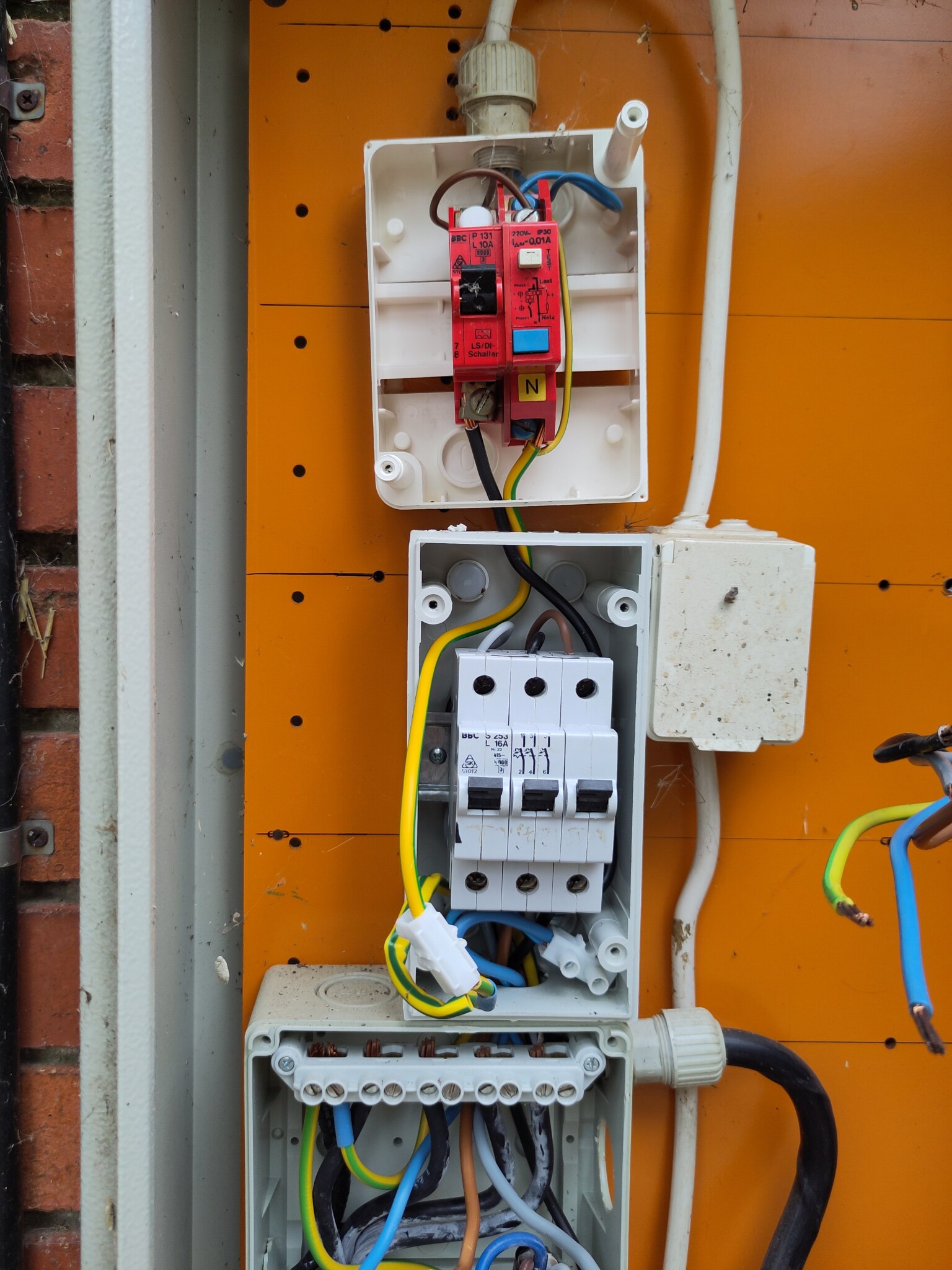

Någon som har någon aning om varför man valt att koppla en PSA mot Jord istället för Nollan?
Centralen matas av en 4x6+6.
PSAn är till ett elstängselaggregat.
Troligen kan den som gjort det inte svara på det. Svårt att se var alla trådar tar vägen men är matningen femledar TN-S är det fel. Städa upp och sätt ihop det rätt.

Finns ingen anledning till det. Kanske någon som överanalyserat och ser det som en liten central när nu allt där verkar vara TNC eller bara okunskap som här då inte är galet fel eller farligt.

Jag stod och kliade mig i huvudet om det kunna finnas någon anledning.
Då kopplas det som det ska vid ombyggnationen.

Ser inte så fackmanna mässigt ut över hela taget
avh67f och 1 till
Nej, det håller jag med om.
Speciellt gillar jag att minicentralen satt med silikon.
