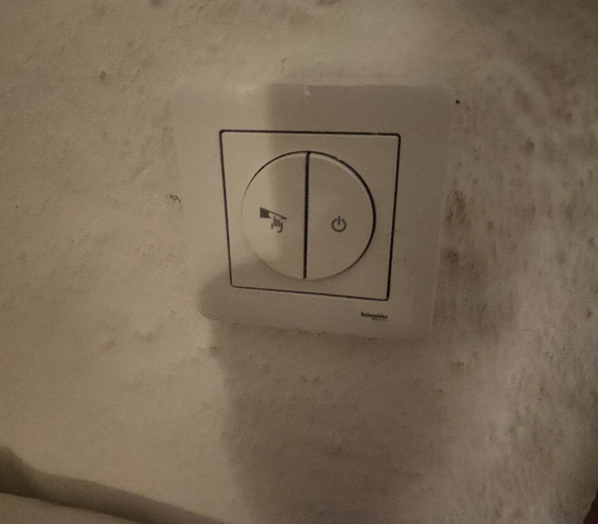

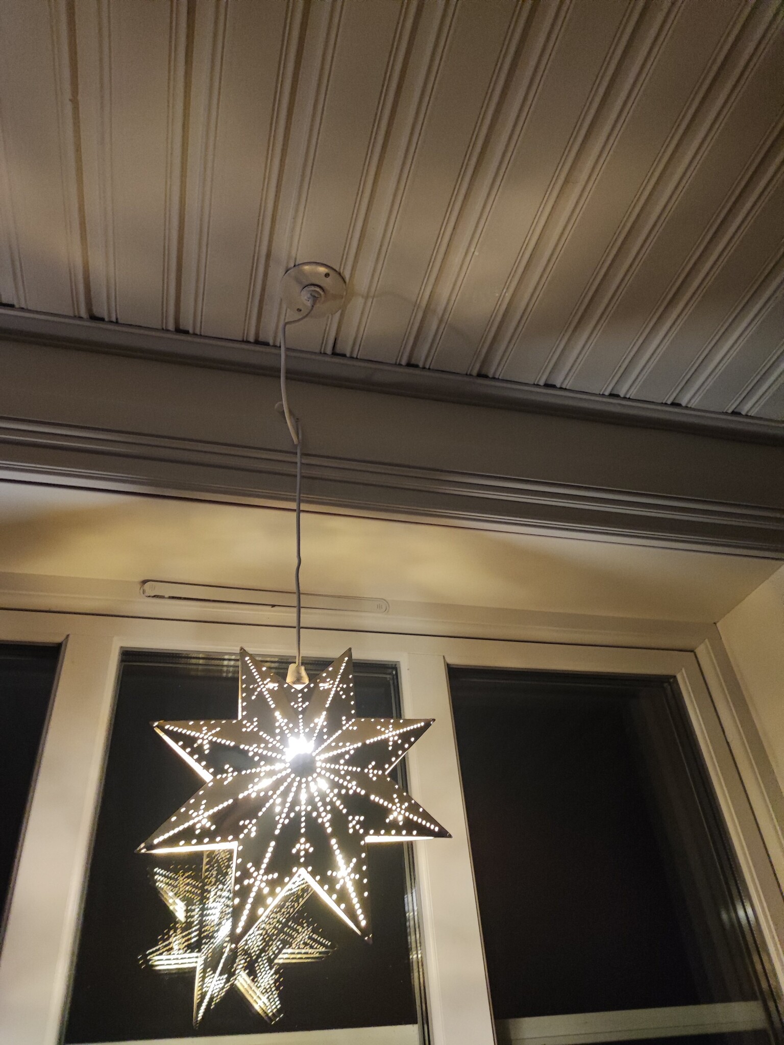

Har dimmer med 2 knappar och totalt 4 lamputtag varav 3 används. Två uttag är i fönstret de andra mitt i rummet. Dom i fönstret används med en knapp o de mitt i taket med den andra knappen. Om jag bara skulle ha julstjärnan i fönstret, går den inte att tända om jag inte har en lampa kopplat i rummet. Men så fort jag kopplar lampan i rummet funkar det. Hur kan det vara kopplat?

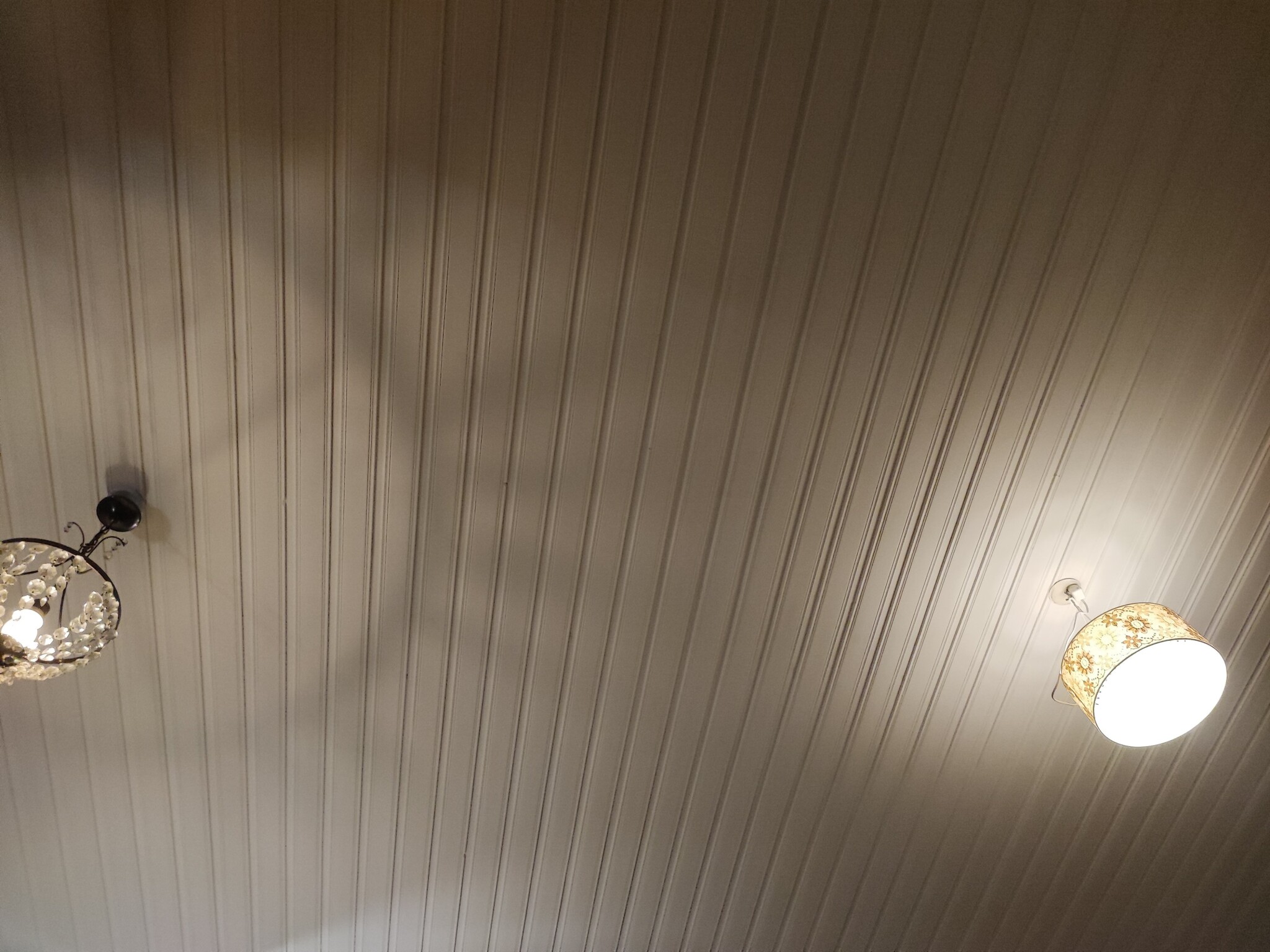

Men nu till mitt andra bekymmer, glödlampan i rummet gick sönder bytte till led. Den lös och funkade att dimmra, men släcka gick inte. Bytte till en gammal glödlampa då gick det både att dimra och släcka. Sen ville frun ha en lampa till i rummet, hittade en gammal glödlampa till och då funkar båda två att dimra och släcka inget flimmer eller så. Är dimmern så gammal att jag inte kan ha ledlampor? Dimmerknappen har ett visst durande ljud när lampan lyser men då måste man ha örat emot den. Mer ljud ju mer man dimrar lamporna.

Vad Kane försöker säga är att gamla dimmers fungerar dåligt med led och ger bl a de symptom du har.
Du behöver antingen fortsätta med glödljus eller byta dimmern till en som uppger att den klarar led. Det är dock ingen garanti för att dimringen kommer att fungera, så du kan behöva prova lite olika fabrikat.
