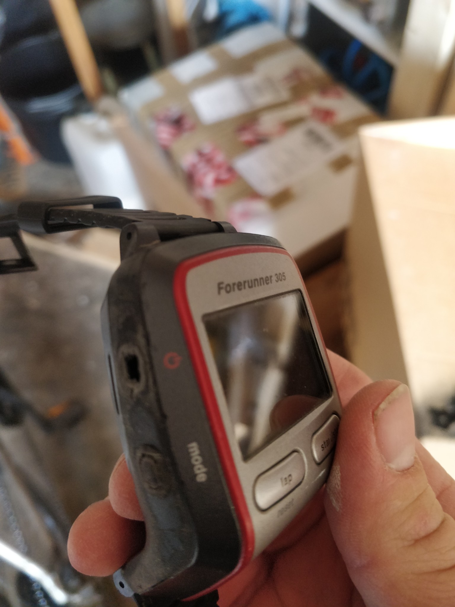

Är det gummimembran så borde flexibelt silikongummi på tub vara en bra början. Är knappen trasig internt så får du kolla vilken sort det är, kanske räcker att göra en ny tryckmekanism som du gjuter fast i gummit. Är det trasig på kretskortsnivå blir det ju mer jobb och du måste riva isär och löda.
En knapp borde ju vara perfekt 3-d printningsprojekt..
Har själv ingen printer men har gjutit små plastdetaljer genom att göra gips/gummiform och sedan köra limpistol eller epoxy. Epoxy köper man billiga tuber på Lidl när de har verktygsvecka.
