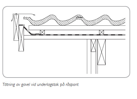

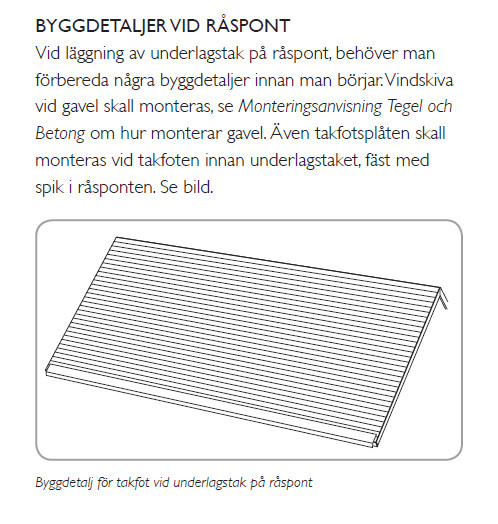

Hela poängen med en monteringsanvisning är ju att man ska följa den för systemet är testat med just denna monteringsanvisning!
Hitta på något eget brukar aldrig sluta bra och ev garantier gäller inte.
Och monteringsanvisningen ska dokumenterat och slaviskt följas för att det ska bli korrekt. Detta gäller både för privatpersoner och hantverkare!!!!

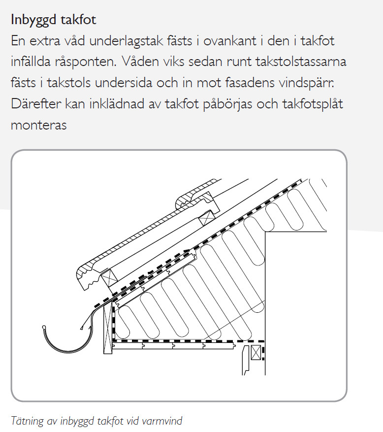

Jag har själv lagt om mitt eget tak för två år sen. Underlagspappen Mataki 350 ingick i offerten jag tackade ja till från XL-bygg. (2016)
Där beskriver dom exakt hur man ska ha papp under takfotsplåten för att förhindra att kondensen som kan byggas upp under takfotsplåten och påverkar råspånten negativt. Med ev röta som ett brev på posten.
Mataki hade "halvrullar" för detta ändamålet, men dom var så okristligt dyra så jag köpte en extra rulle och delade på mitten med tigersågen = Mycket billigare.
Se videon!

Vid en andra titt i din monteringsanvisning, som jag redan länkat till, står det faktiskt inget om detta förfarandet. Bara att plåten ska läggas först, direkt på råsponten!
Men trekantslist ska det vara!
Men vid inbyggd takfot och varmvind vill dom ha papp under takfotsplåten!
