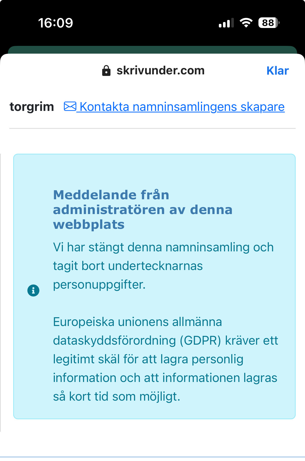

C cpalm skrev:
Finns mycket farliga kemikalier i vår vardag. Glöm inte att skriva under här!:
[länk]
Det gick inte att skriva under längre. 😳
Meddelande om att namnsamling är stängd och GDPR-information visas på en webbsida.
  • Ledsen

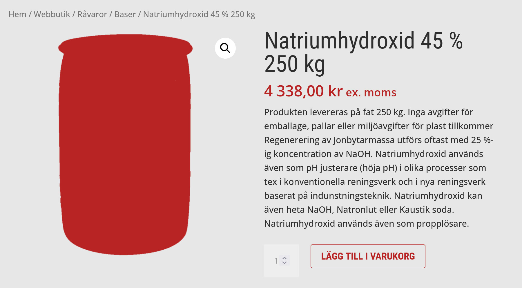

C cpalm skrev:
ICA verkar ha plockat bort även Kaustiksodan från sortimentet.
Jobbigt att bära hem det från ICA. Bättre med hemleverans! Lite väl utspätt möjligen. 😢
Röd fat med text om natriumhydroxid till salu, vikt 250 kg och pris 4 338 kr.
TRJBerg och 4 till

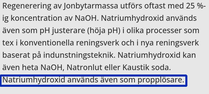

Dom behöver väl bara ta bort sista raden i beskrivningen så blir den ok?
Text om Natriumhydroxid används som propplösare, sista raden markerad.
