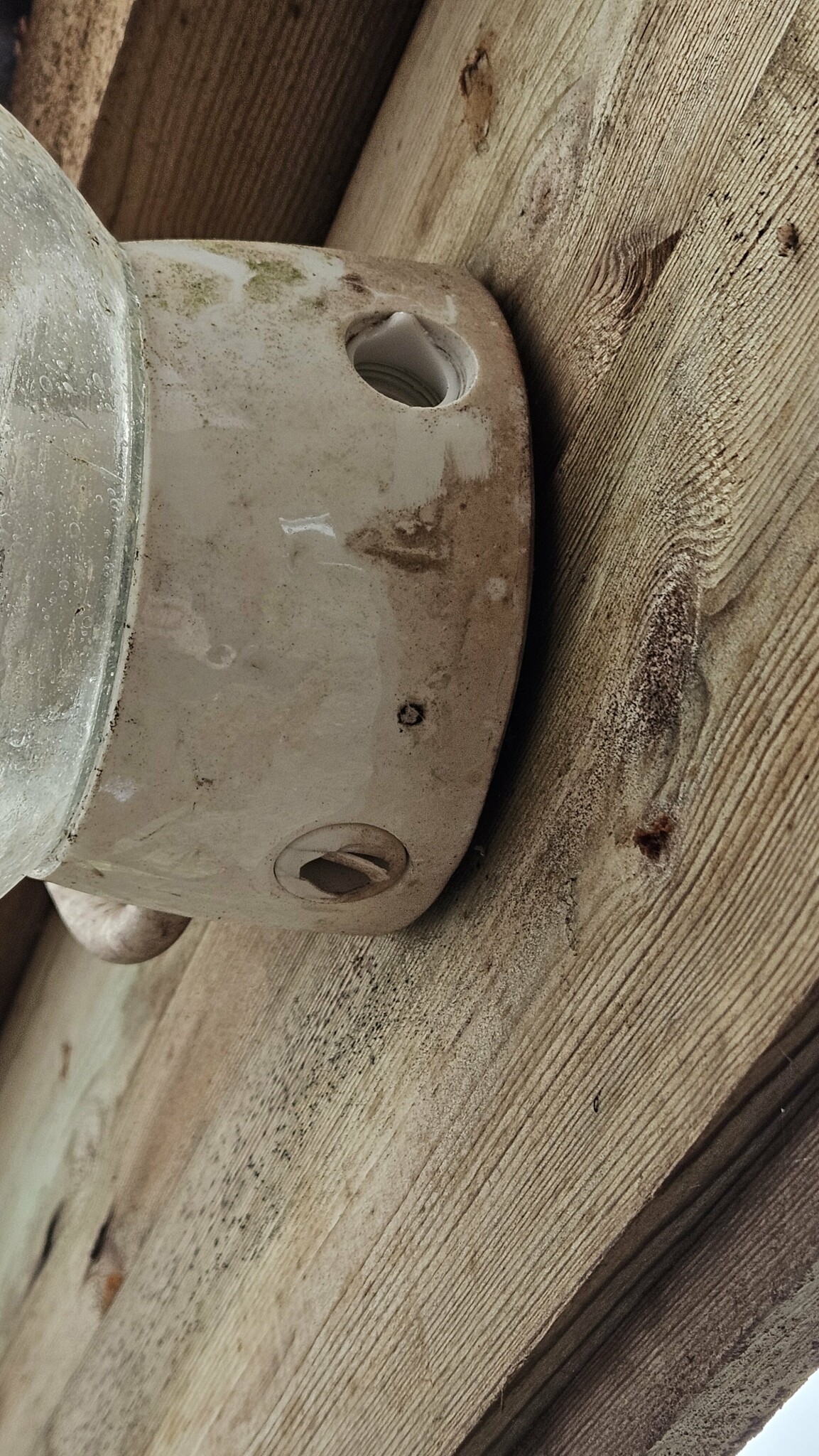

Finns det nya proppar och nipplar till en sådan här? Jag tänkte byta den ena och ersätta den andra med nippel för vidarekoppling.

Vill du ha just i porslin? Annars finns det mängder förskruvningar i plast eller metall.
Mät gängan så kan jag ge tips på vad och var du kan köpa.
Man bytte standard för de där gängorna för ~20 år sedan, det där ser ut att vara den "gamla" gängan. Något som heter "PG 18"borde passa.
Och duger gott med en förskruvningsplugg i plast.
EDIT kan vara svåra att få tag , har några dussin i förrådet.
Plast blir utmärkt. Med skjutmått mäter jag 17mm innermått på hålet.

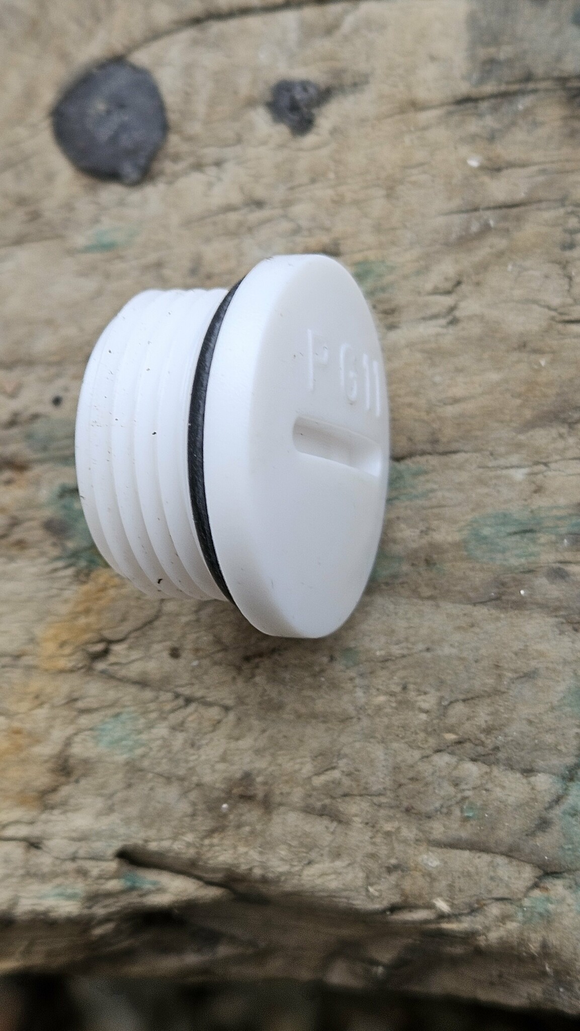

/Höghus
PG11 var tydligen svaret. Jag började sätta upp de nya lamporna så länge, och där fanns propp och nippel med samma gänga. Verkar vara hyfsat moderna saker.
