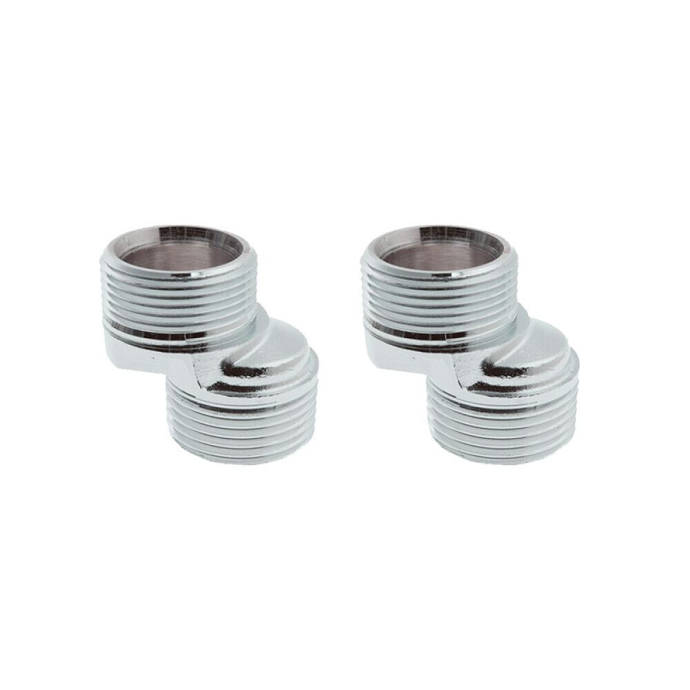

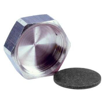

Det är nog en sådan som skall till. Alternativt en adapter från M26 till rörgänga, och så en rörgängehatt. Dessa adaptrar brukar finnas med en S-krök för att anpassa utländska blandare som har cc150, Rörgänga med lekande mutter på blandaren, alltså den svenska standarden är inkompatibel på i princip samtliga egenskaper.

Blir det tätt då?H hempularen skrev:Det är nog en sådan som skall till. Alternativt en adapter från M26 till rörgänga, och så en rörgängehatt. Dessa adaptrar brukar finnas med en S-krök för att anpassa utländska blandare som har cc150, Rörgänga med lekande mutter på blandaren, alltså den svenska standarden är inkompatibel på i princip samtliga egenskaper.

Ja, det är packning med i locken.K Kane skrev:
Dock dyrare än "rätt" produkt som du redan länkat till.
https://www.bauhaus.se/exenterkopling-trio-perfekta-m26x1-5xg20-2-pack
https://www.bauhaus.se/lock-gelia-med-packning-r20-invandig-ganga-fornicklad

Som sagt M26 sidan tätar med konisk koppling, metall mot metall. Kopplingar med lekande mutter tätar emd en planpackning. Hatten är visserligen ingen lekande mutter, men hattar brukar ha medföljande packning, som vi ser på bilden.
