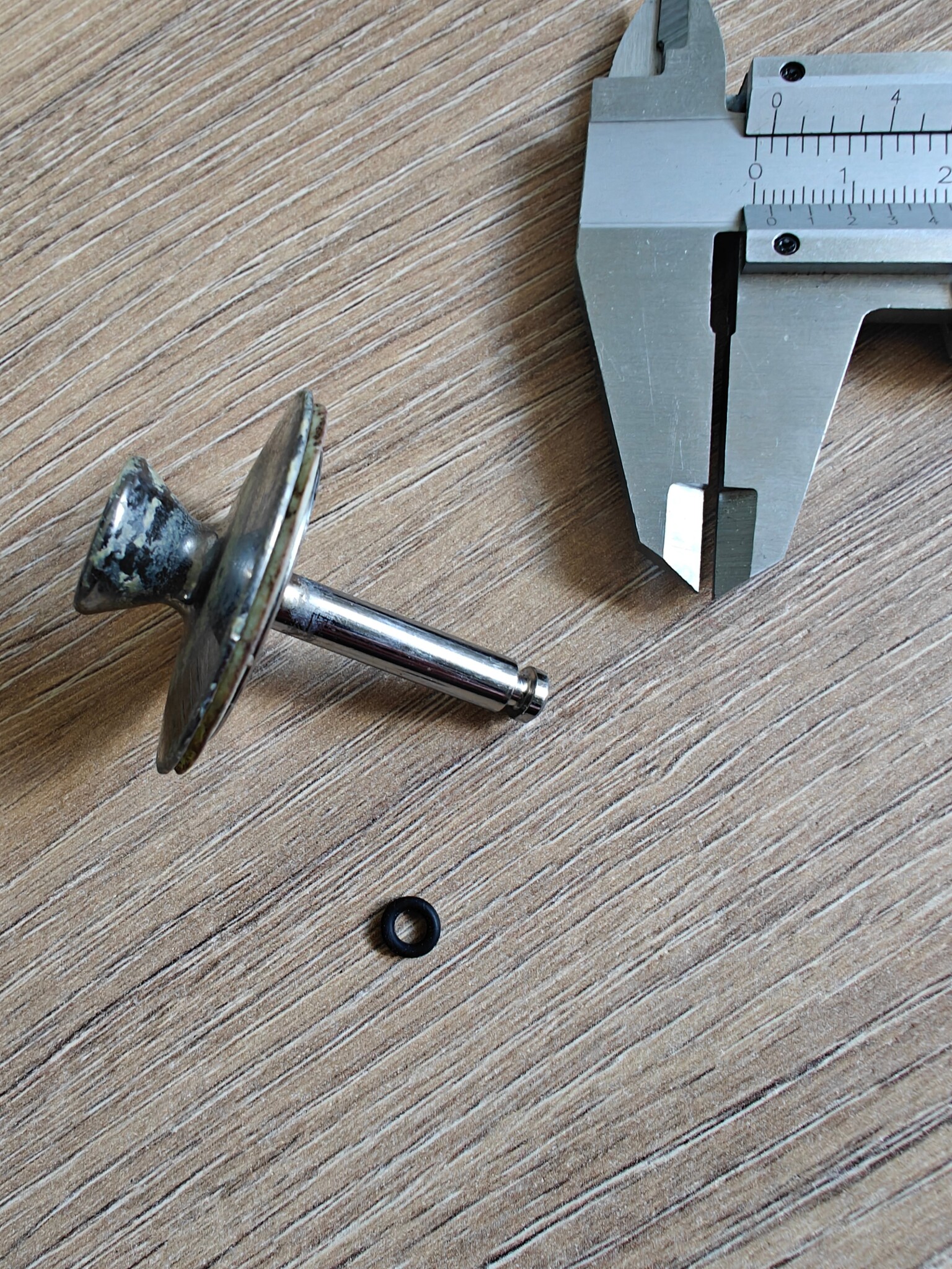

Dagens i-landsproblem. Har lite äldre handfat med propp man trycker i manuellt. Packningarna har blivit nötta med åren så numera ramlar bara propparna ner direkt vilket är störigt. Jag undrar om någon vet måtten på dessa packningar? Denna är ju nött men när jag mäter så tror jag YD är 7mm och ID är 3mm. Tjocklek kanske 1.5mm.
Dessa kanske funkar?

Äldre handfatspropp och packning på träyta, bredvid ett skjutmått.

Om du mäter "på höjden" så borde väl tjockleken vara ganska nära den ursprungliga?
Den borde ju inte ha nötts så mycket den ledden.
Jag skulle börja med att mäta ringen i dessa två riktningar, för att försöka att bedöma om det är ursprunglig storlek i ena riktingen.
Mätverktyg mäter tjockleken på en svart ring, placering på ett träbord.
En mätverktyg håller en ring för att bedöma tjocklek och ursprunglig storlek.
