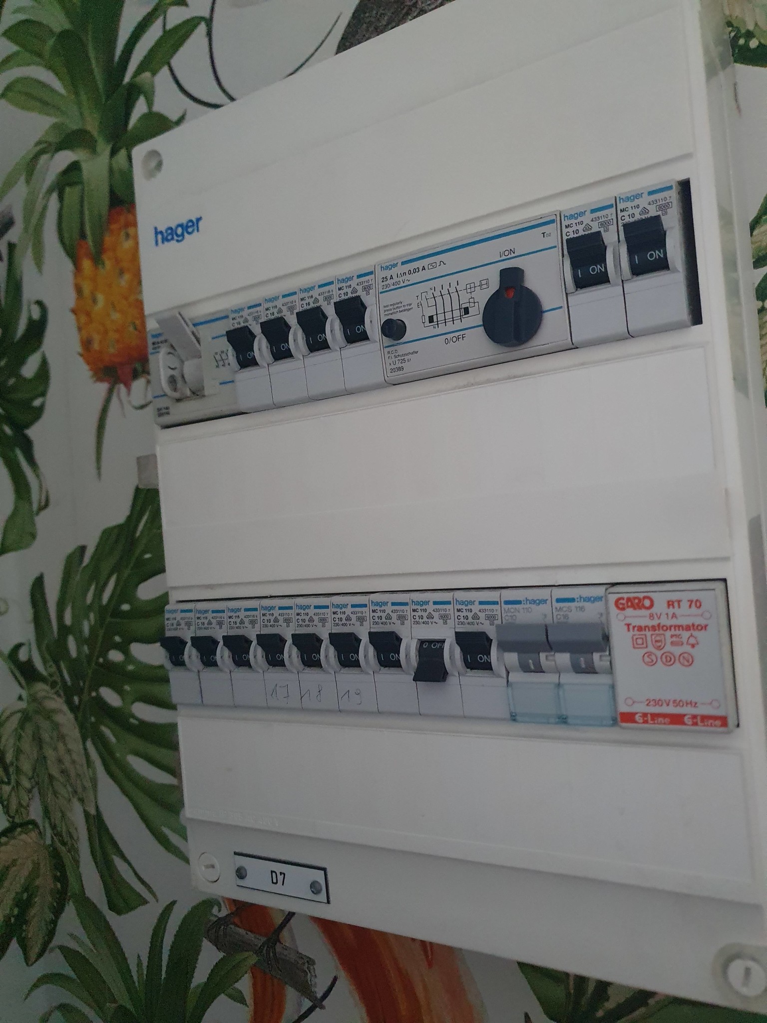

Har ett automatiskt elskåp (märke hager) och var precis utw och skulle damnsuga bilen, kopplade då in dammsugaren i ett eluttag ute men plötsligt dog elen.
Går ej att dra upp säkringen, vart ute i elskåpet och bytt en huvudsäkring som verkjat gått.. testat med jordfelbrytare slå av och på strömmen samt dragit ut massa kablar.. men inget funkar. Får fortfarande inte upp säkringen.. vad ska man göra?
Vem ringer man? Är mitt elbolag ansvariga?
Mvh
  • Automatiskt Hager elskåp med säkringar och jordfelbrytare i bostad, vissa säkringar i ON-läge.

Om den inte går att återställa när huvudbrytaren är från så är det säkringen som är trasig.

Du skrev att en huvudsäkring löst ut? I så fall har något hänt som ger en praktkortslutning. Knappast något i dammsugaren. Mer troligt att någon tråd lossnat i uttaget och lagt sig på en annan tråd. Men inte ens då brukar huvudsäkringen lösa ut.
Jag gissar att säkringen går att återställa om du först bryter med HB. Men den lär lösa ut igen när du slår på huvudbrytaren igen.

Så ovanligt är det inte att huvudsäkringen går. Inte helt sällsynt att både gruppsäkring och huvudsäkring är på 16A och då finns ingen selektivitet alls utan slumpen avgör vem som går om inte båda gör det. Även vid kombon 10A/16A tycker jag ofta huvudsäkringen kan lösa före eller tillsammans med gruppsäkringen.
