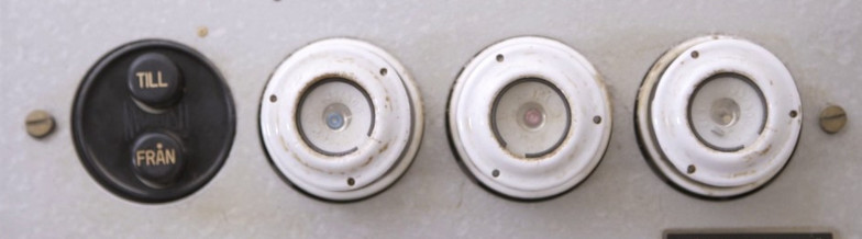

Bara så att det nu inte blir något missförstånd. Gruppsäkringen/automatsäkringen, denna alltså:
Rad av grupp- eller automatsäkringar i en elcentral, använda i diskussion om byte och behörighet.
Ska normalt inte gå sönder och gör den ändå det krävs en elektriker för att byta. Huvudsäkringen, en liknande någon av dessa tre:
Gamla keramiska säkringar med en svart huvudströmbrytare märkt "TILL FRÅN".
Kan du byta själv.

Har du ingen gruppförteckning? Den trasiga gruppsäkringen borde inte påverka så oerhört mycket men de uttag och den belysning den "betjänar" kommer inte att fungera innan den är bytt.
