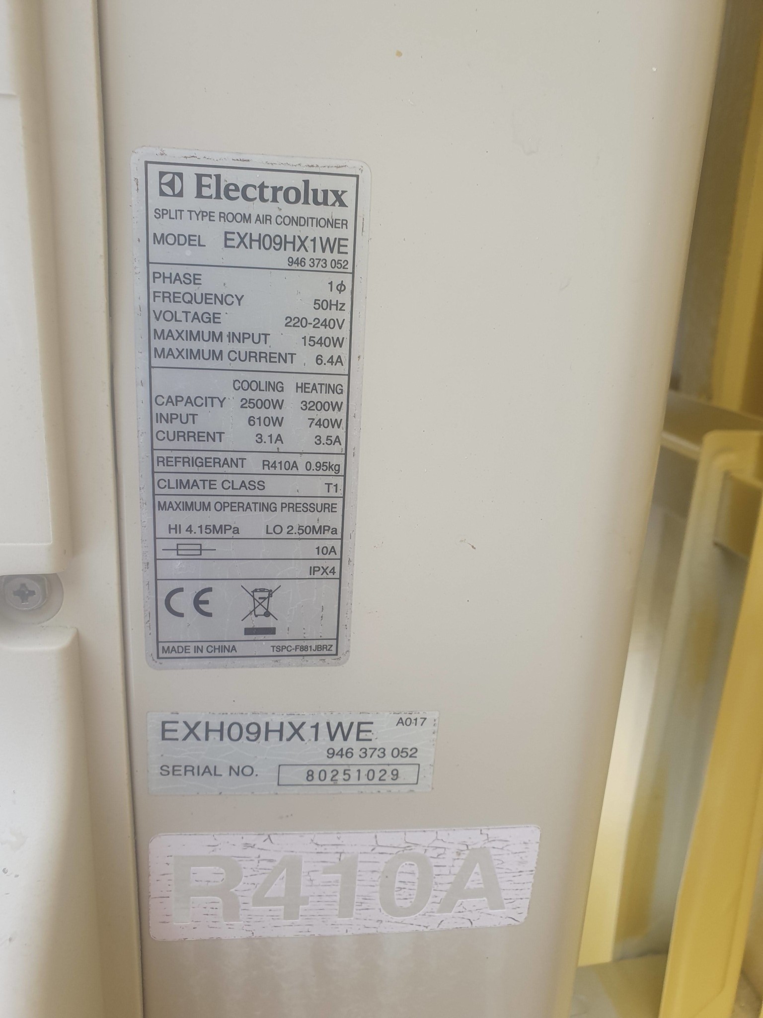

Fläkten snurrar inte alls nu, jag tänkte att den kände av att det var obalans i den och stängde av automatiskt, men det kanske har hänt nånting annat också. Konstigt om två blad skulle gå av samtidigt annars.

om du talar om vilken modell du har så kan jag se om electrolux har sådana kvar , annars tror jag JSenergi har någon som kan ersätta denna.

Ska titta om jag kan lista ut det. Den följde med huset när vi köpte det och jag har inte ägnat den nåt intresse så länge den gjorde sitt jobb!

Så här står det på utedelen. Etikett på Electrolux split-typ luftkonditionering med teknisk information som modell, kapacitet och kylmedel (R410A).

det är en 07a
fläktblad har utgått, men kolla med js energi

Tack! Hittar ingen på deras hemsida, men skickade ett meddelande.
