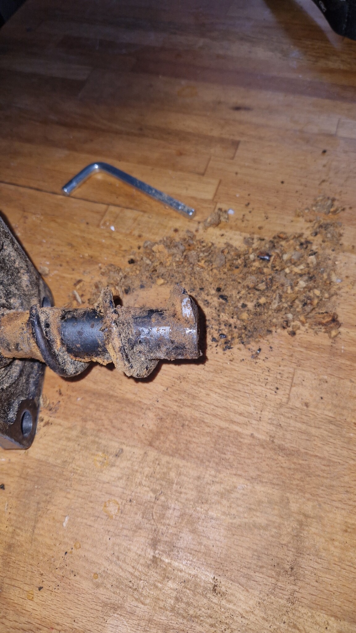

Motorn till skuven går men matar ingen pellets.

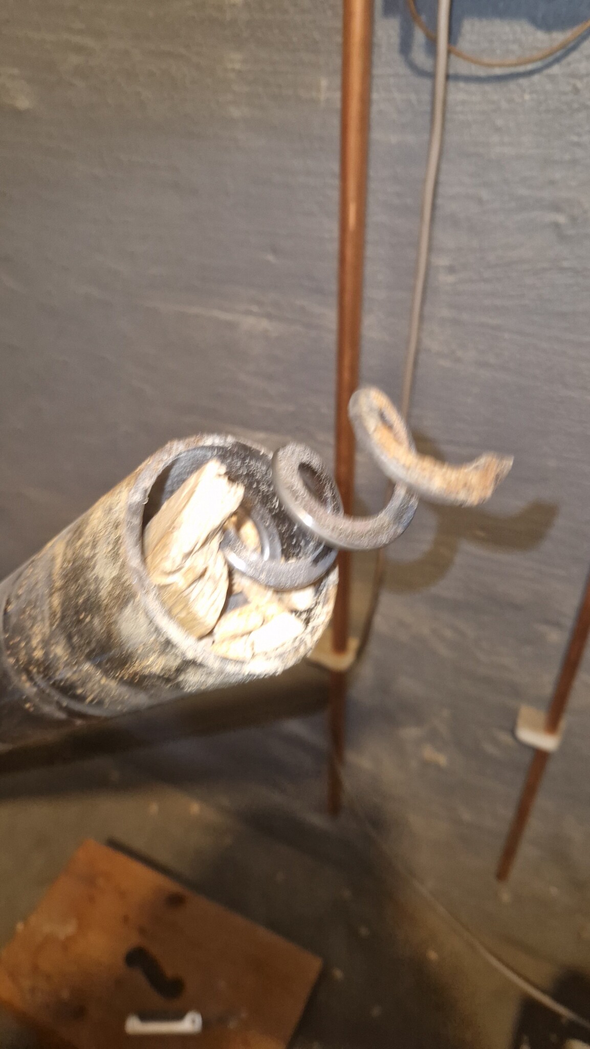

Tog isär, hittade nån träbit som följt med pelletsen. En fråga, har matarskruven gått av?
  • Matarskruv med träbit i änden, kanske avbruten.
Tveksamt om skruven gått av. Sitter en koppling mellan skruven och motorn och har kanske havirerat. Snurrar motorn, men inte skruven så är det en god kanditat
Bara plocka isär och undersöka.

Hur ser det ut i motoränden då?
Dra ur skruven ur röret så märker du. Det behöver du ju ändå höra om du ska byta
För mig så hade skruven skruvat sig ur motorfästet. Det var bara att lossa krokarna och spänna fast den igen.

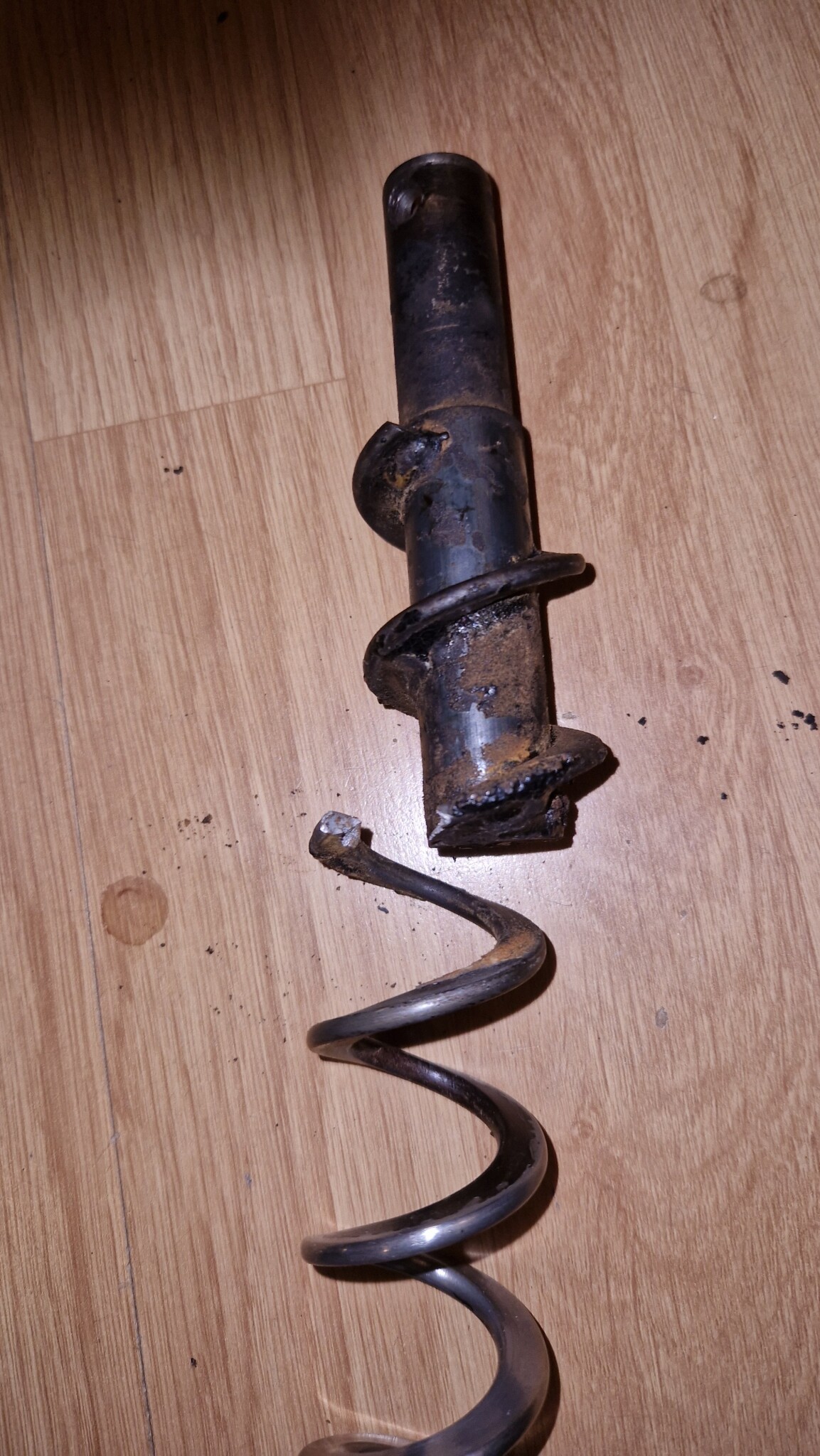

Nog har det gått av...
Går det att byta enbart skruven?

Ett tips. Ta med grejorna till någon som har en svets.
Jag svetsade ihop min, inga problem 😃

Funderar på det faktiskt. Verkar svårt att bara köpa spiraldelen, inte hela skruvsatsen med motor.
  • En rostig, trasig spiralformad del av en skruvsats ligger på ett trägolv, delvis täckt av smuts och olja.
En smed svetsar ihopp det på 15 minuter. Bara att det blir rakt.
