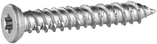

Är på väg att sätta upp min projektor, Sony VPL-HW50ES, i taket (betong) med ett fäste av märket Chief KITPD003 http://www.prisjakt.nu/produkt.php?p=493049Chief KITPD003.
Fästet har fyra hål för att sätta fast i taket. Projektorn väger c:a 10 kg.
Min fråga är vad för slags plugg och skruv jag behöver. Räcker det med en plugg med nylon som är c:a fyra-fem cm lång
eller behöver jag något kraftfullare?
Har hört om Fischers SX-10 plugg, är den vettig?
Har aldrig satt upp något i taket av denna viktklass.

Kanske expanderbult om du är orolig.
T.ex. http://www.biltema.se/sv/Bygg/Fastelement/Skruv-och-Bult/El-och-Blankforsinkat/Expanderbult-19920/
Man vill gärna att fästet sitter ordentligt så att inte projektorn flyttar sig bara för att man råkar putta till den en smula.
