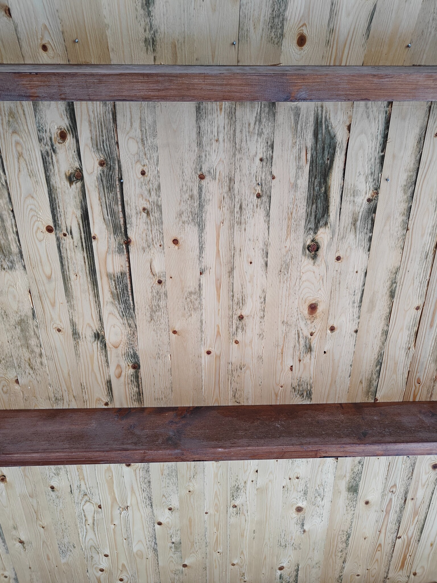

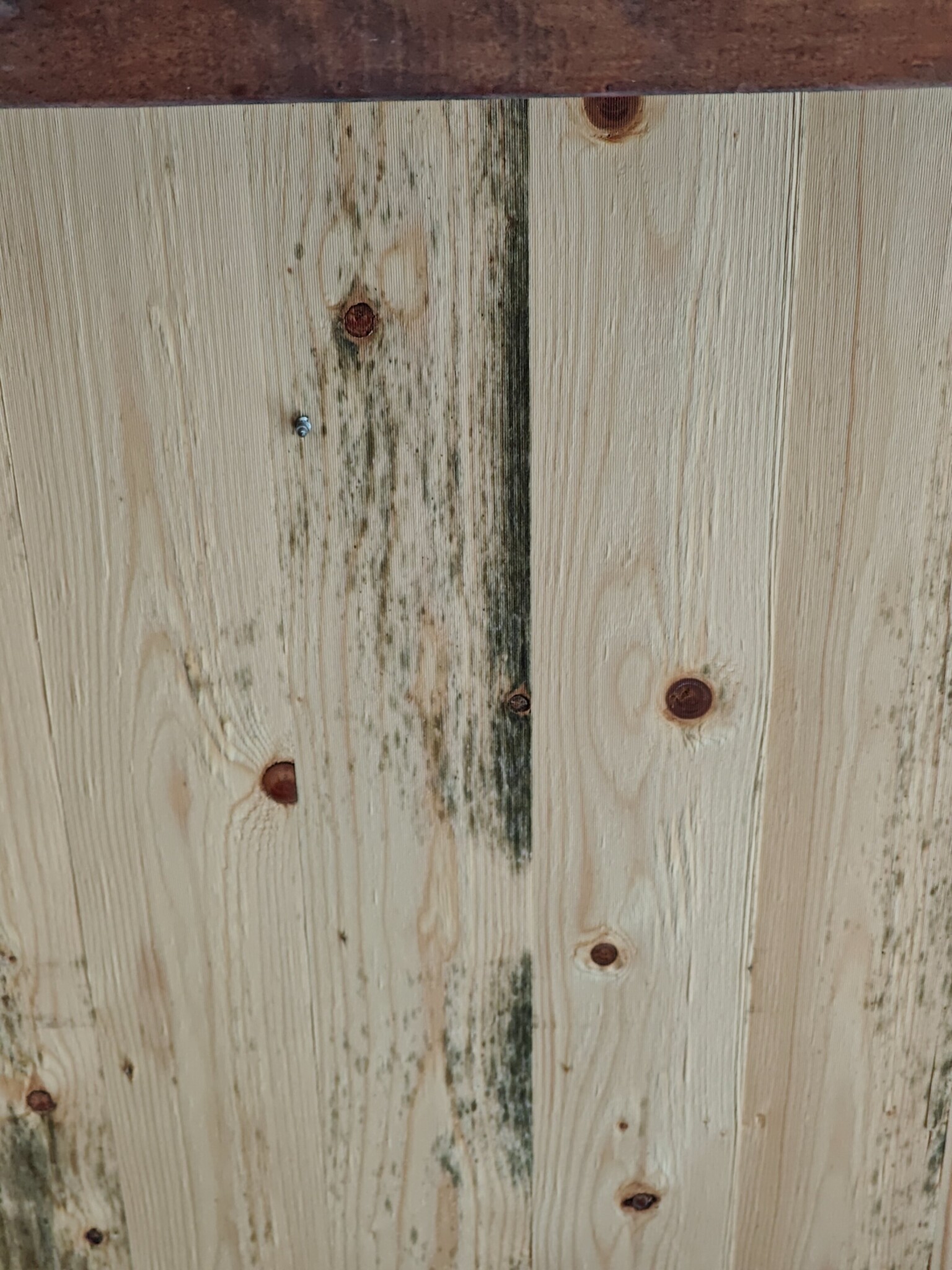

Bytte råspont på carporten i somras (papptak) och det gick inte lång tid innan det ser tråkigt ut på undersidan av råsponten. Påväxt av något slag.
I Första hand vill jag att det ska hålla länge. I andra hand vill jag att det ska vara fint.
Vad ska jag göra?
  • Råspont på carporten med mögelpåväxt på undersidan, troligen orsakad av fukt.
  • Undersida av råspont på carport med påväxt på brädorna.
Tvätta med mögelfri låt torka och måla sedan taket.
Nån fasadfärg bara?
