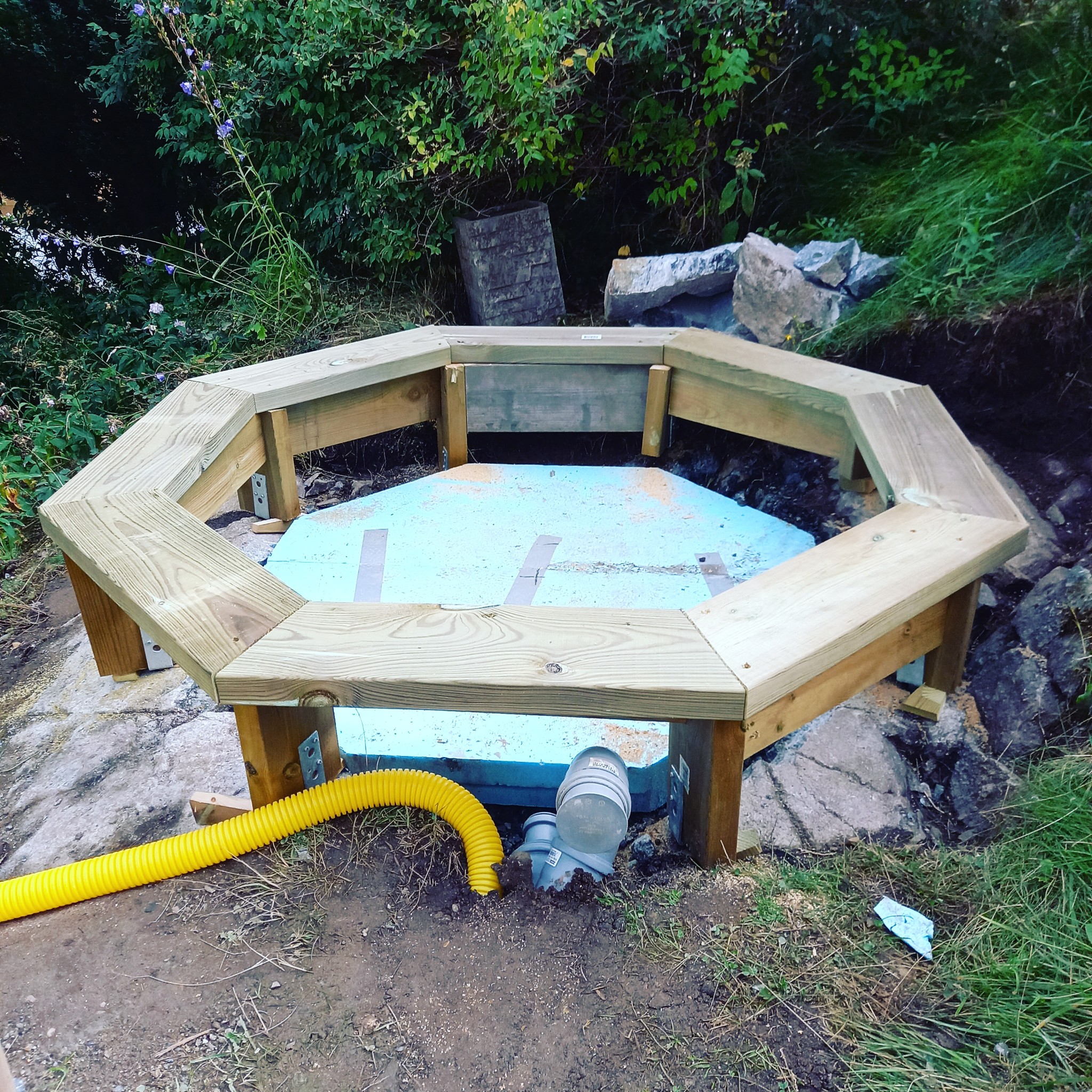

Grundkonstruktion för ett spa-badkar i trä under uppbyggnad utomhus, omgiven av vegetation.
Kommit lite längre. Förhoppningsvis kommer själva baljan v 37.

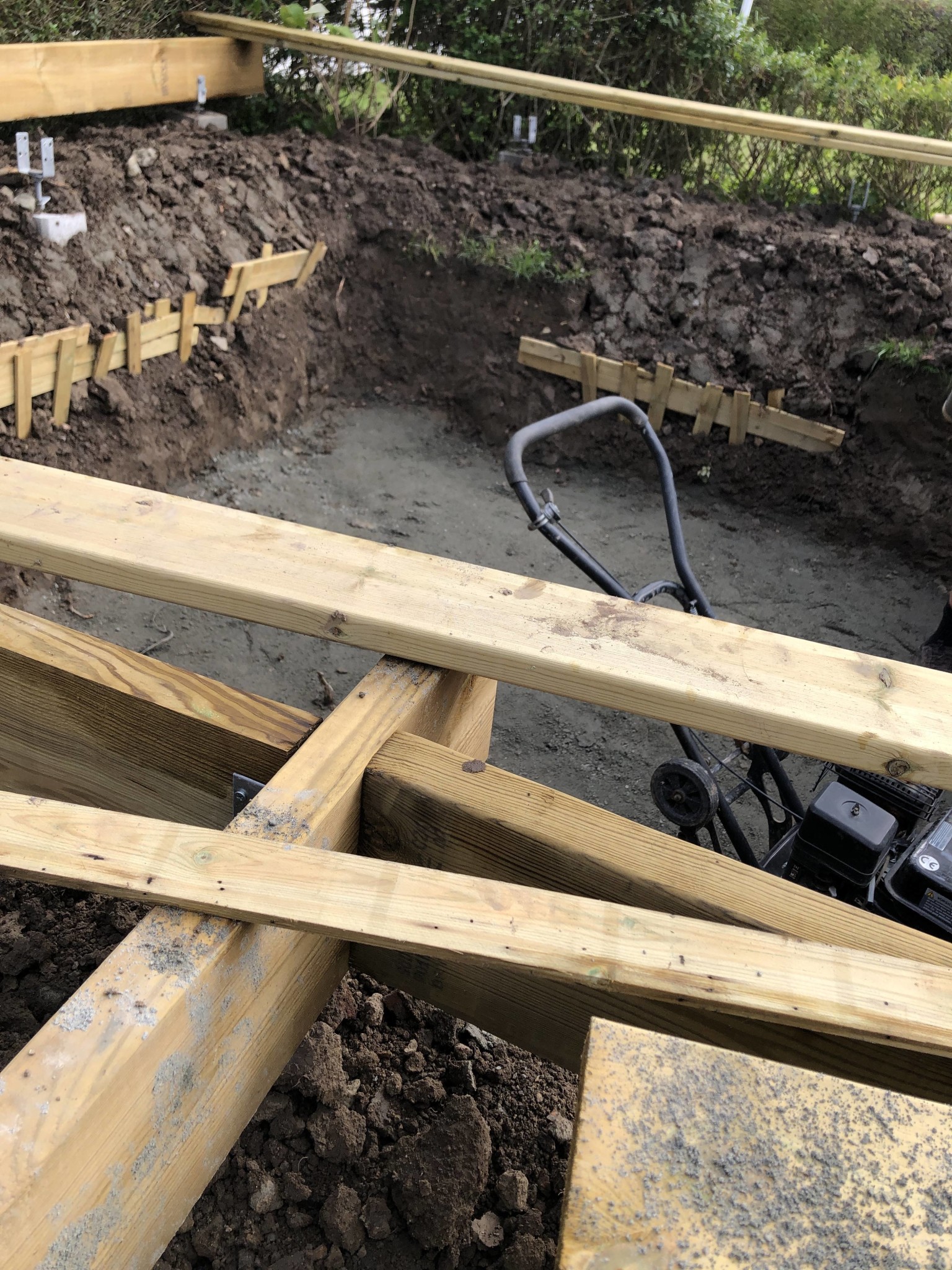

Vi ska också ner med vår pöl en bra bit. Men det här med dränering runt poolen har vi inte löst... Behöva det eller hur tänker ni andra?
  • Grävd grop för pool med synliga trästöd och en dräneringspump i förgrunden.

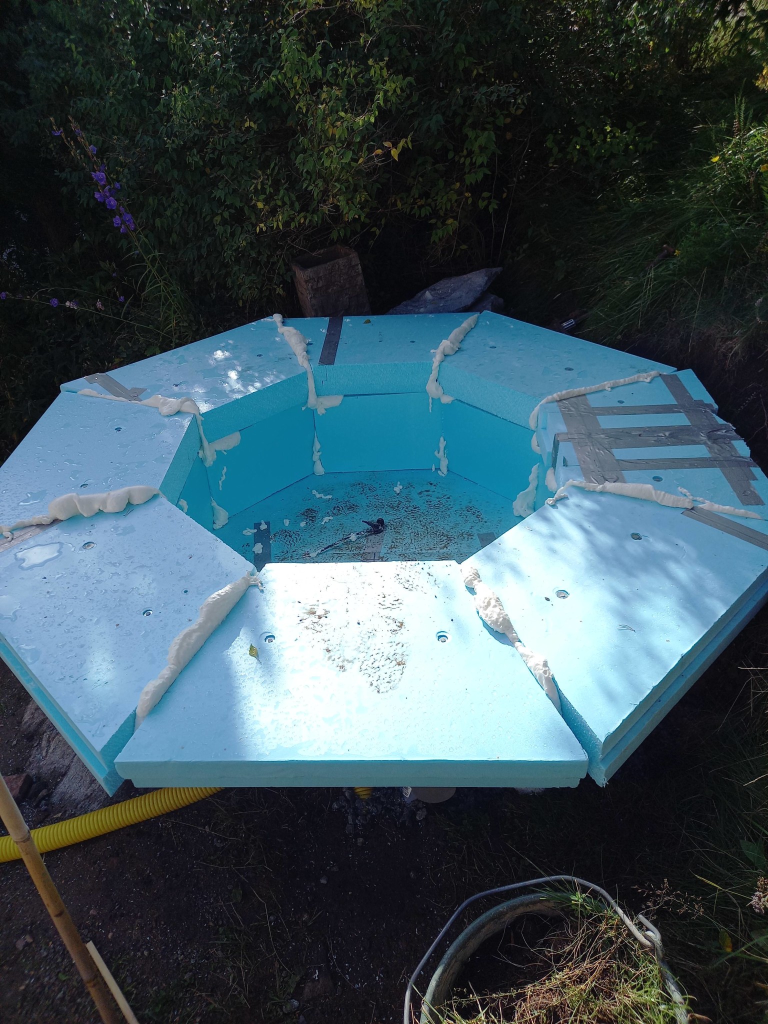

Användning av fogskum för installation av 100 mm tjock XPS-skiva i byggprojekt.
Fogskum idag. 100 mm XPS 300.
Sindbad
Är det isoleringen från Svenska Badtunnor eller har du köpt egen isolering?
Fulkemisten
Nä. Styrde upp egen. Blev typ 1/3 av priset och 1 cm tjockare.
