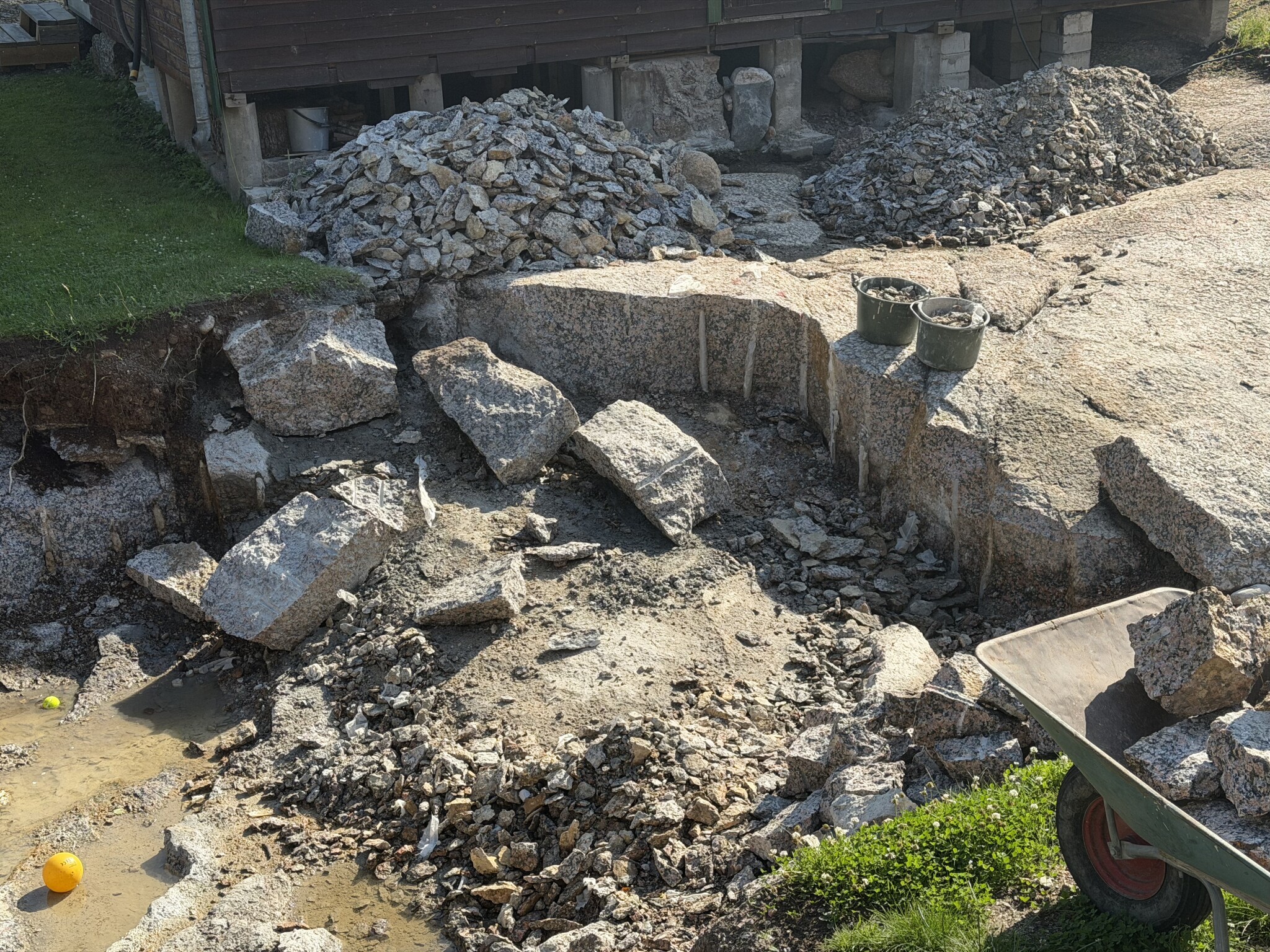

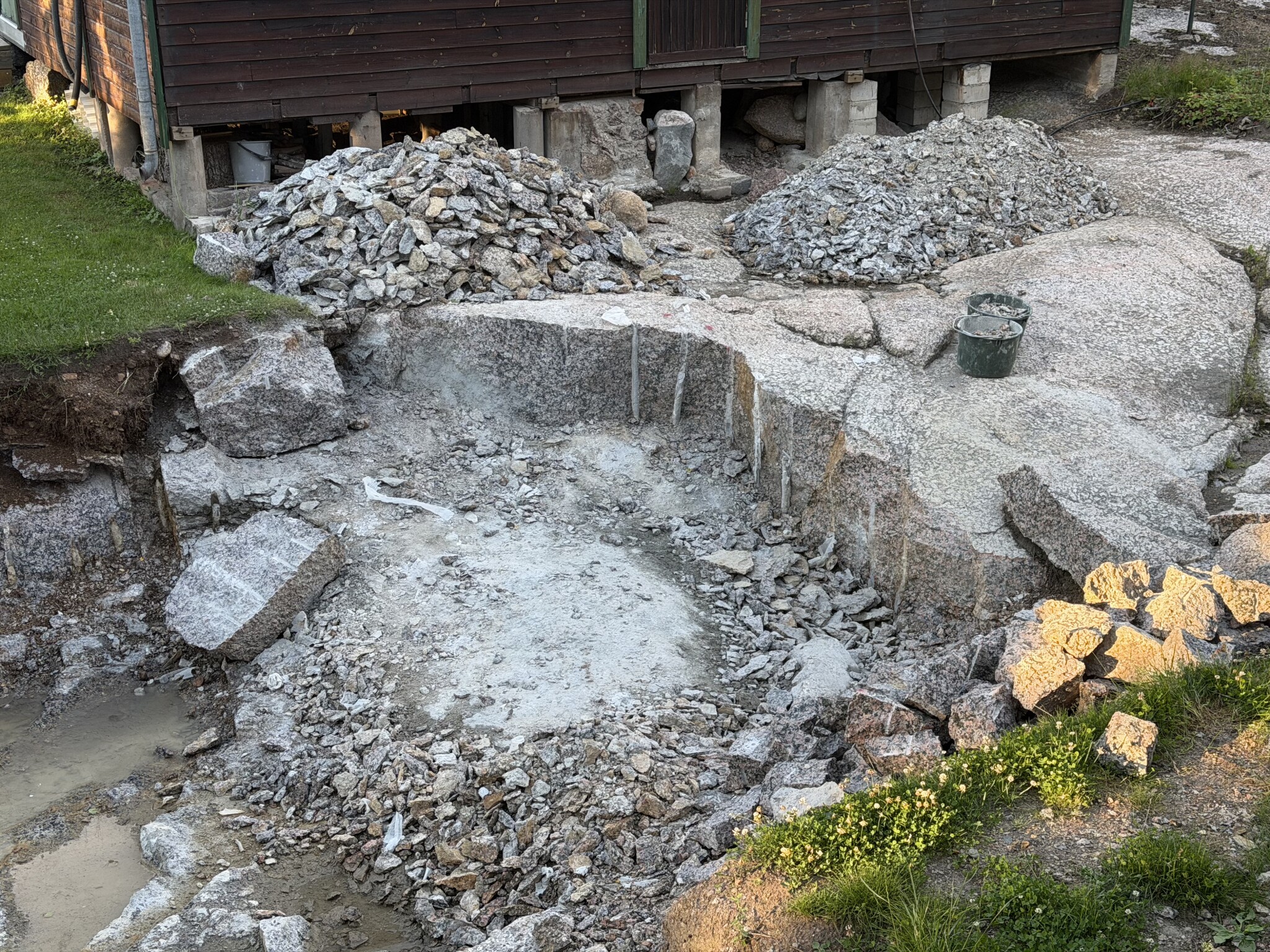

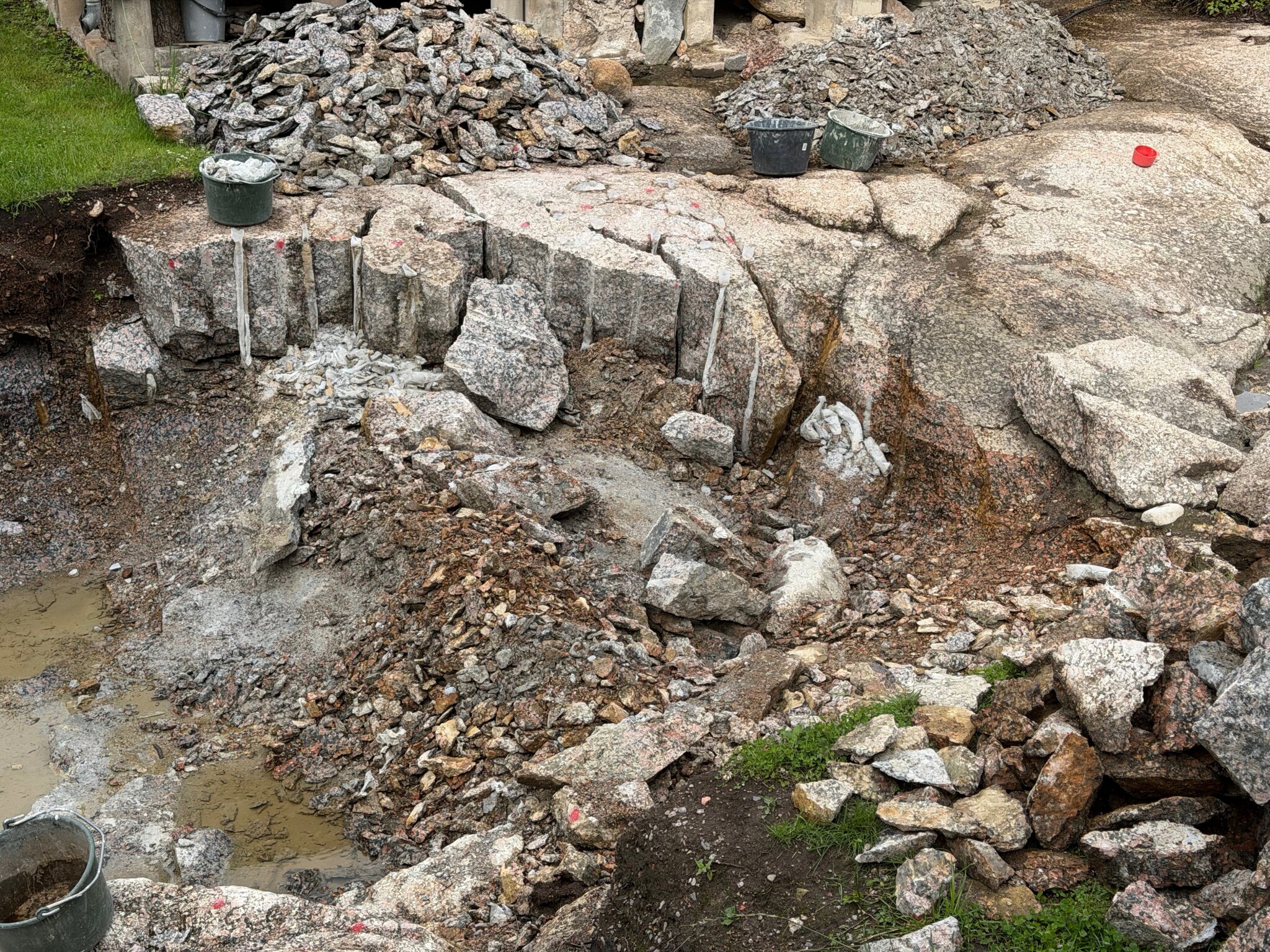

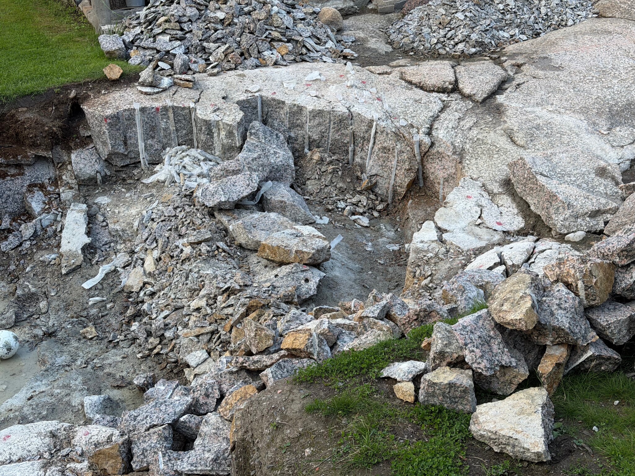

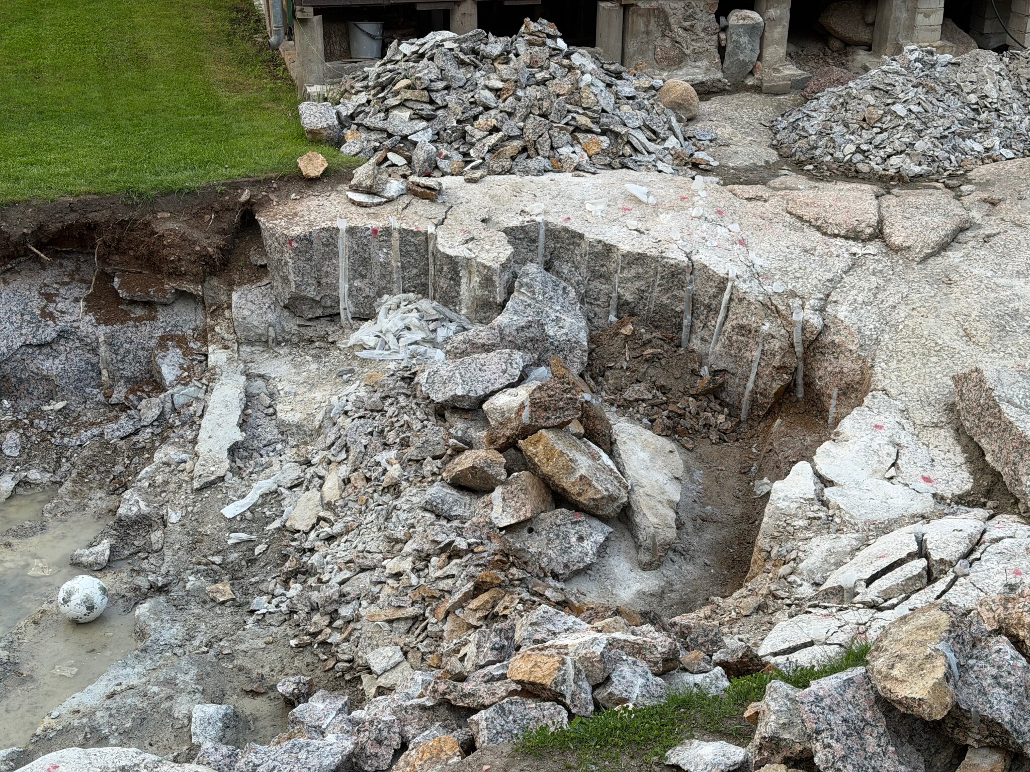

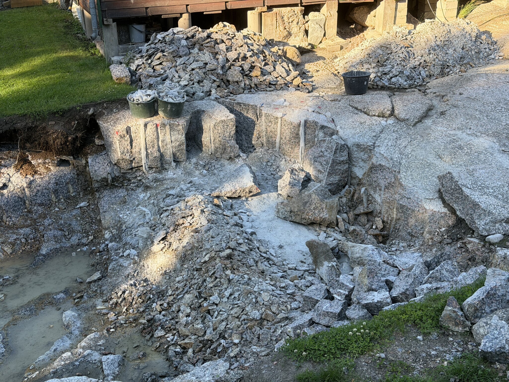

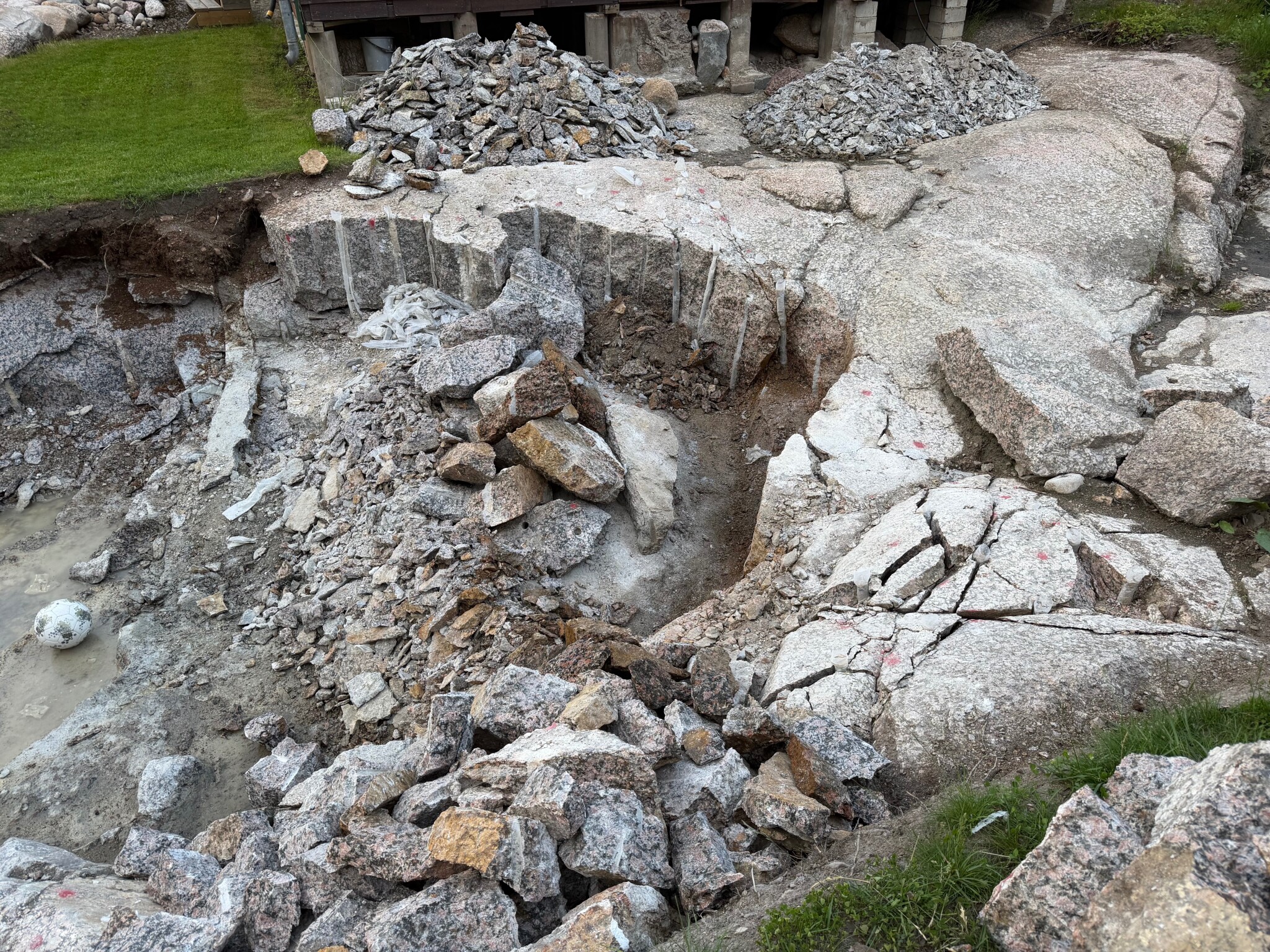

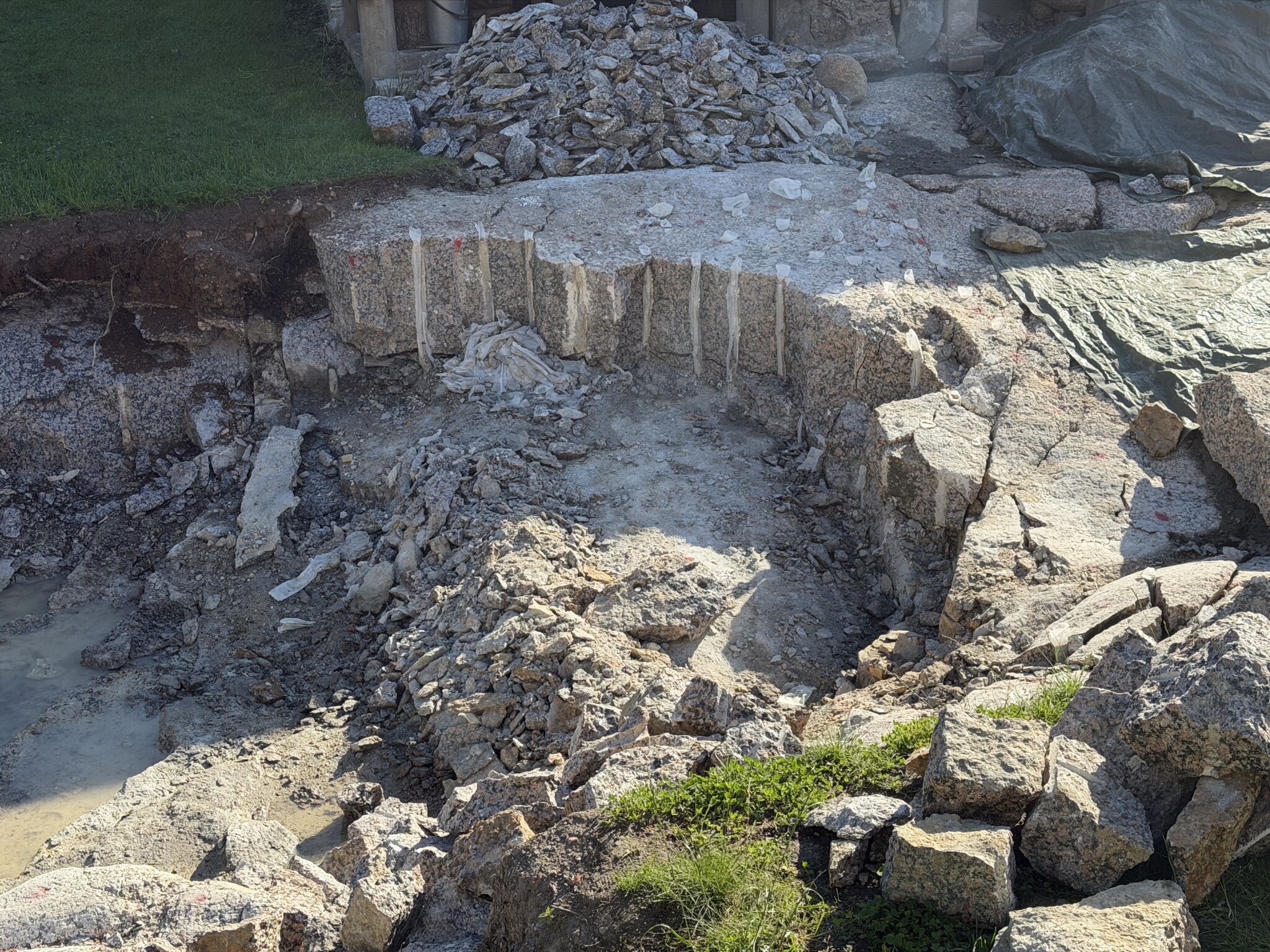

Dags för en uppdatering. Har gått sakta framåt, mest för att tiden inte funnits, har mest blivit någon/några timmar här och där. Har nästan spräckt alla block och kan snart böja städa upp i hålet. Det har gått bra och går förvånansvärt fort ändå när man väl kommer igång.
Vi har bestämt oss att det blir en 6,5 x 3,5 m stor pool. Måste därför göra hålet ca 1 meter längre. Bredden är nog redan bra. Så framöver kommer jag spräcka dom sista två blocken och städa. Därefter bestämma exakt placering av poolen för att veta hur mycket mer jag behöver spräcka. Sen ska jag hyra bergborren och borra och spräcka. Får spendera lite tid med detta på semestern eftersom det är svårt med tiden när vardagen kommer igång. Skulle vara skönt om man kunde bygga stommen till poolen i höst. Men det är bonus. Målet är fortfarande att berget ska bort i år.

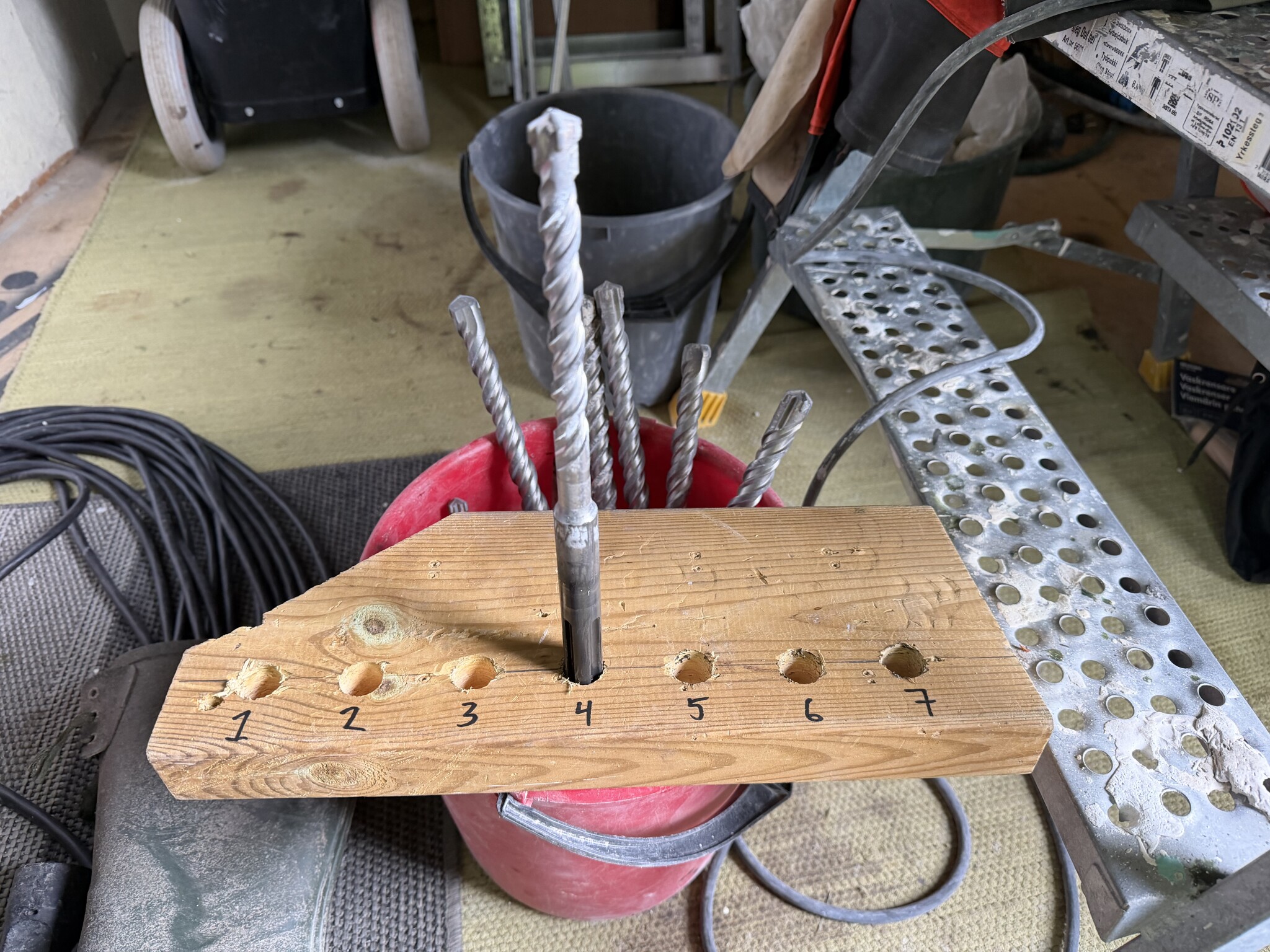

Byggde en extremt simpel hållare för borren som har underlättat. Tidigare använde jag "rören" som borren levererades i som hållare. Men det blev bökigt. Nu är borren enkelt tillgängliga och det är lätt att veta vilket borr som är nästa. Kör det mesta med 16 mm borr fortfarande. Tycker dom funkar bra. Tills dom går av utan förvarning eller att det hugger i.
[bild][bild][bild][bild][bild][bild][bild][bild]
Kör du 16mm borren för att spräcka i mindre bitar ? för mig så tog de slut så snabbt, 20mm höll längst.
Jag hade tre borrar som jag roterade när jag borrade 20 mm hål. Bara för att dom inte skulle bli för varma. Då håller dom längre. 2 skäriga borrar är bättre i berg än 4 skäriga. Mindre värme.
