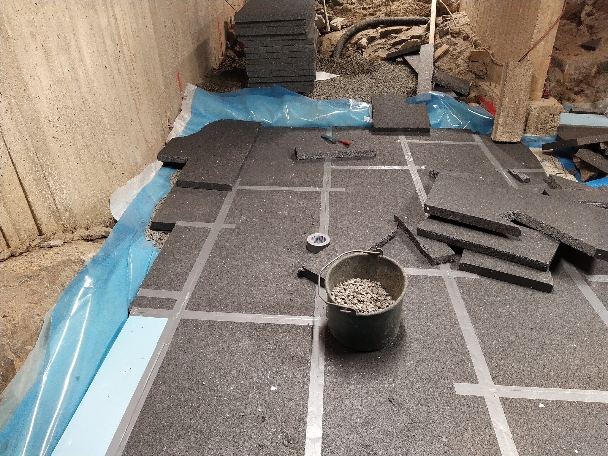

tommib

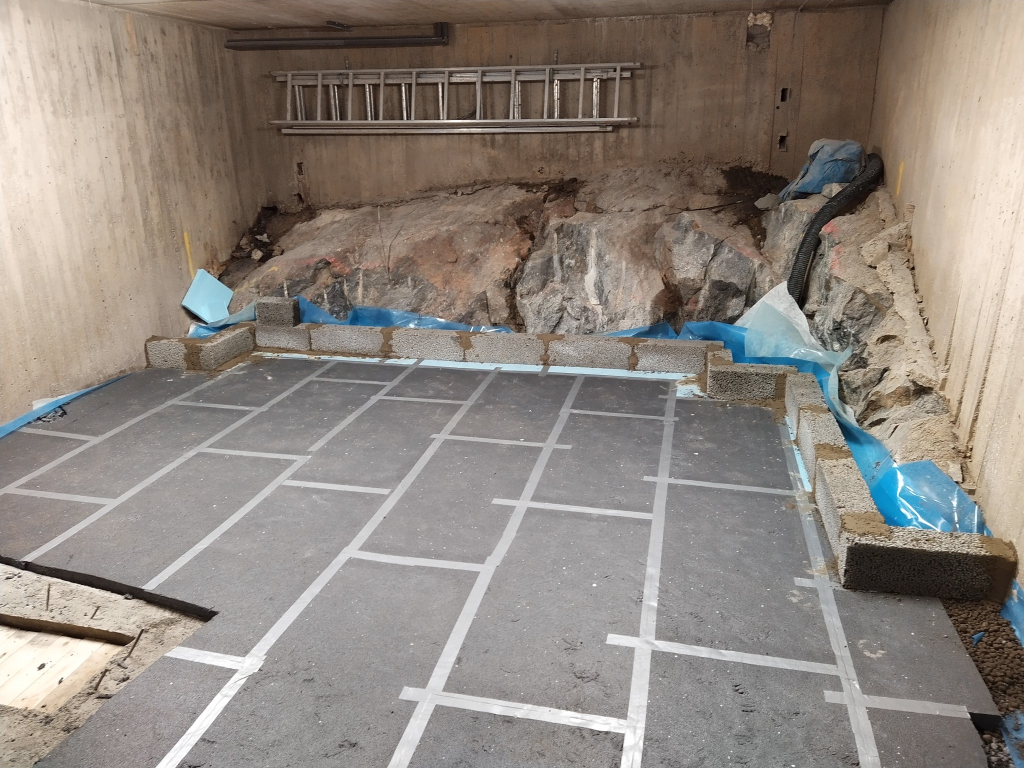

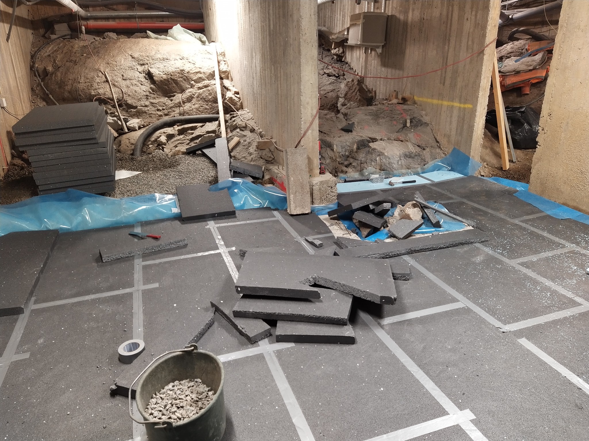

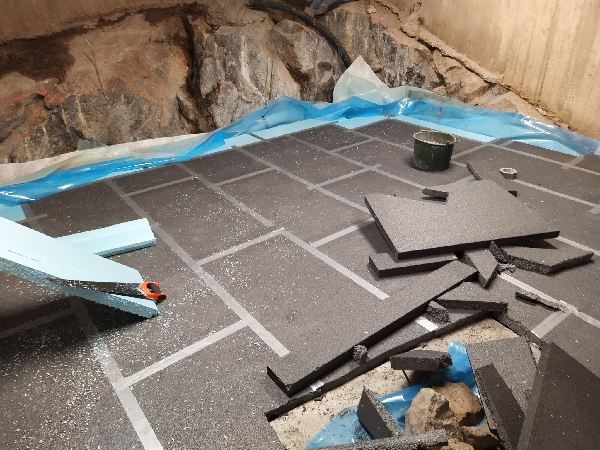

Inte så mycket guldsmedshammare men väl fogsvans och isolerkniv.
Jämnade av tidigare i veckan och nu är det mycket bättre. Som mest kanske 15 mm svacka på några ställen men det får vara.
Delvis lagd golvkonstruktion med skumglasblock och isoleringsmaterial, verktyg och avkapade bitar synliga.
Renoveringsarbete med utjämnat golv, isolermaterial och verktyg i en källare.
Avjämningsarbete på golv med isoleringsskivor, avskurna bitar och grushink i en byggarbetsmiljö.

Börjar gjutarfrossan komma? :cool: ;)
Jag tror ingen enda amatör slipper undan den, vi gjuter för sällan.
Jonas Persson
Varför inte stanna här? Om du bara snyggar till tejpen ser det nästan ut som ett fint klinkersgolv - var inte plattorna väldigt dyra, det är väl synd att dölja dem med ful betong;)

Aha. Nej, det är lugnt. Kanske för att min plan är att ta in ett proffs för gjutningen. Har ingen lust att misslyckas med detta, konsekvensen är för stor.
Har för övrigt kommit på hur jag ska göra gjutformen. Det blir lecablock runt de kanter där det behövs så får de sedan bli botten på stödväggarna. Synd att hustrun har betongbilen, annars hade jag kunnat åka och handla imorgon.
Det är en liten snutt kvar på ena kanten, får se om jag orkar gå ner ett varv till ikväll eller om jag ska ge mig och köra vidare imorgon.

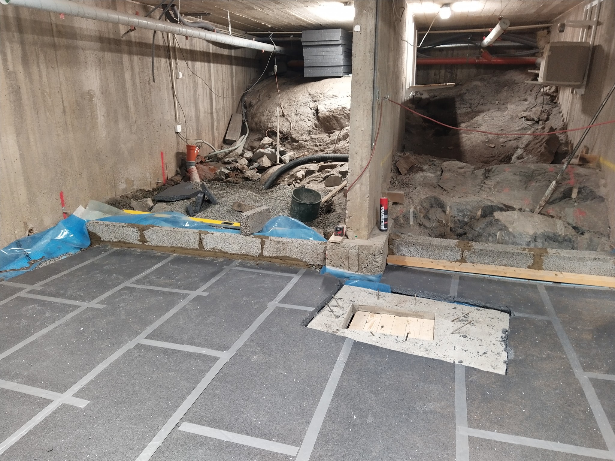

Pysslat lite...
Byggarbetsplats med stödmurar under konstruktion, delvis gjutna, och cellplastisolering vid pumpgrop.
Grundläggning med cellplast och stödmurar inne i ett pågående byggprojekt, framsteg i bergrum.
Tanken är som sagt att helt enkelt börja med stödmurarna och använda dem som gjutform. Det är lite svikt i cellplasten men det blir nog bra när man gjuter. Ursprungligen var planen att fylla i med tunna cellplastskivor ovanpå pumpgropen men jag köpte till slut en säck EPS-cement som jag tänkte ha där istället. Behöver det ändå till ett par andra ställen.
Måste också fixa andra nivån och isolera den. Tänkte fästa en regel i väggarna som stöd för murblocken bara så de inte kalvar. Kanske hinner det på fredag.
