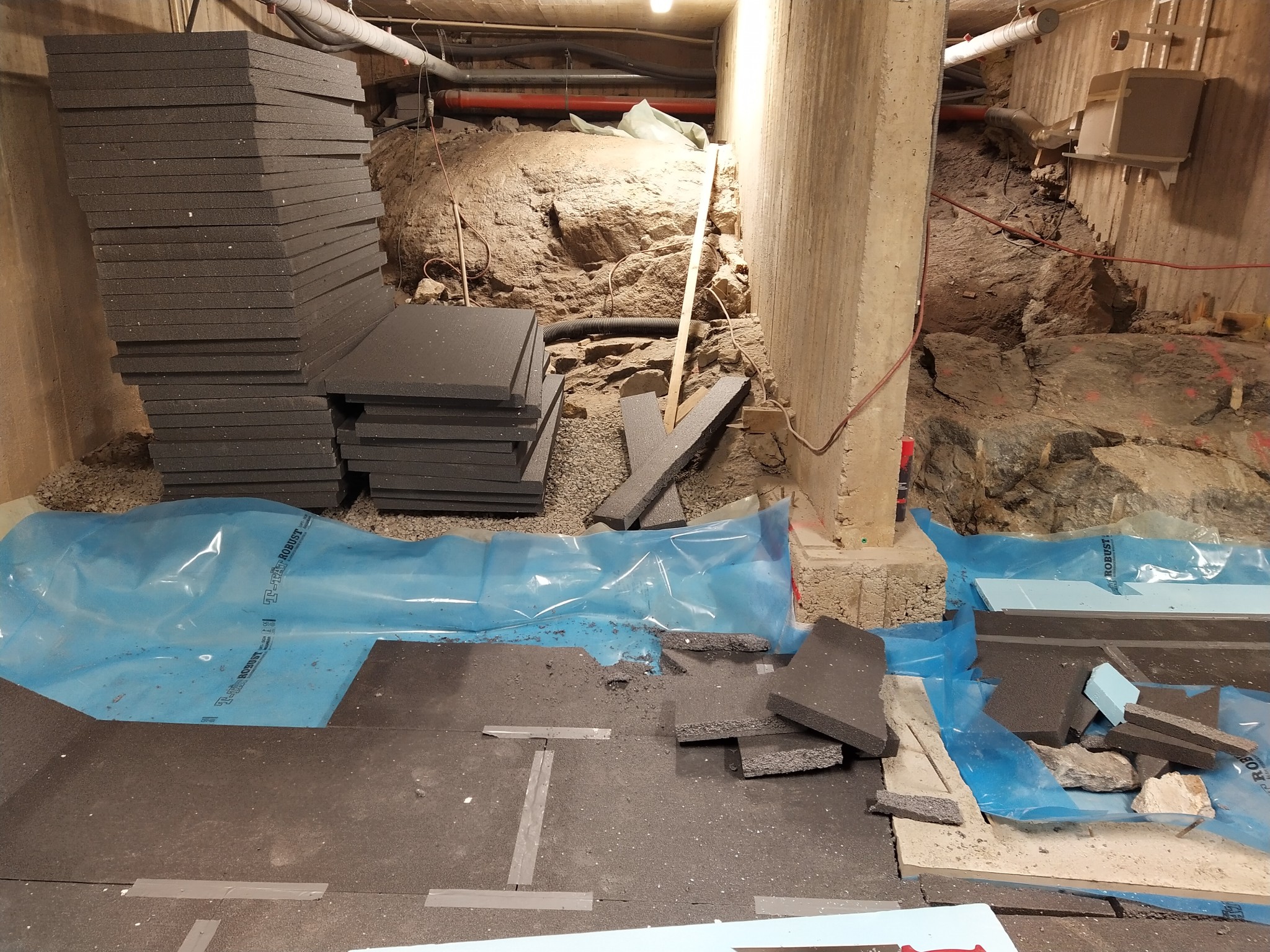

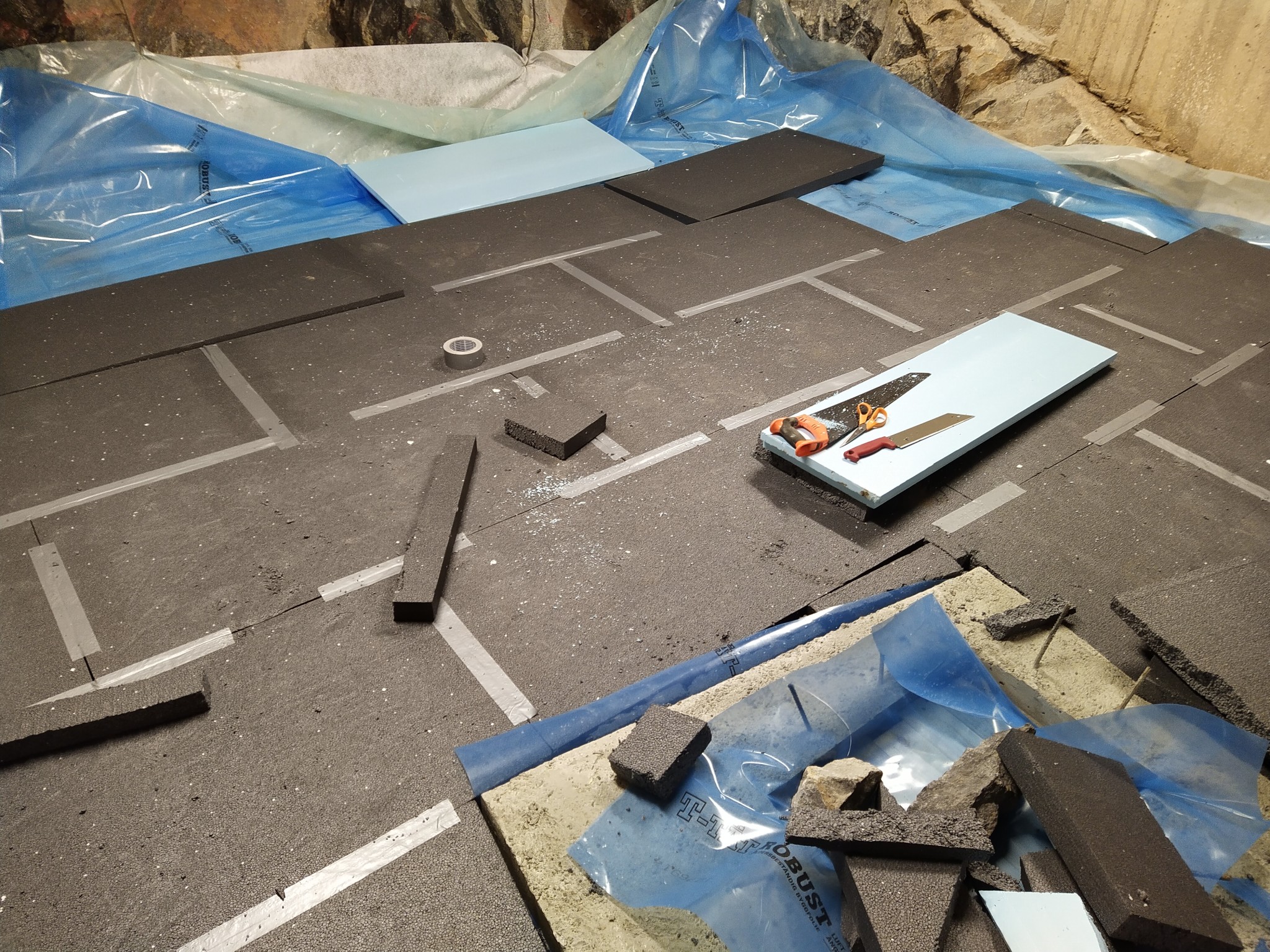

tommib
Gjorde ett litet ryck ikväll
Byggplats med ojämnt underlag och cellplaststycken över ojämna grus och bergsytor.
Ojämnt lagda cellplastskivor på betonggolv med tejpmarkeringar och byggmaterial spridda omkring.
Underlaget diffar flera centimeter bitvis så cellplasten ligger inte riktigt bra. Jag funderar på om jag ska ta upp allt och göra om eller om jag ska tänka att betongen kommer jämna till allt ändå. Någon som har tankar kring det?
Beror kanske på om underlaget har spetsiga bulor som ger punktlaster eller om det mer går i vågor som inte är lika känsligt. Men jag är petig och lever efter devisen att små fel bara förvärras under senare steg i bygget. Så jag försöker få det så bra som möjligt i alla steg då man oftast vinner på det i slutet.
Workingclasshero och 3 till
Är planen att ha ett lager plast ovanpå frigoliten sen eller? Varit med om att byggare gjort på det viset innan att de lagt frigoliten ovanpå plasten och sen armering och betong. Problemet var att under gjutning så flöt frigoliten upp för att det fanns springor runt kanterna där betongen kunde komma in. Var ett helvete att fixa till så försök att få det så jämt det bara går innan du lägger frigolit sen plast.
Man kan täta igen springor med fogskum innan gjutning
Appendix
För att svara på frågan om ojämnheter. Om det diffar på flera centimeter så är väl frågan hur tjock pågjutningen skall vara. Jag hade inte brytt mig om pågjutning är 3-4 cm tjockare än Diff på cellplasten.
Jag hade själv åtgärdat det. Lade mycket tid på att få jämna cellplastskivor innan vi gjöt betonggolvet i vårt uterum förra året. Kändes bäst så helt enkelt :)
Betongen är rätt mycket dyrare än lite svett om du behöver ta till extra betong för att fylla svackorna. Att få ett jämt underlag motverkar ev sprickbildning om isoleringen inte ligger mot underlaget.
Workingclasshero
Du har spräckt berg i 4 år och undrar om du ska lägga 4 timmar på att släta ut underlaget så att cellplasten ligger slätt?
ccByggerBunker och 40 till
tommib
Ok, point taken. Hade faktiskt bestämt mig för att göra om det redan men hade världens ryggskott som nu äntligen börjar ge med sig.
Visade också kommentaren för min fru som skrattade högt och hälsar att den var på pricken.
