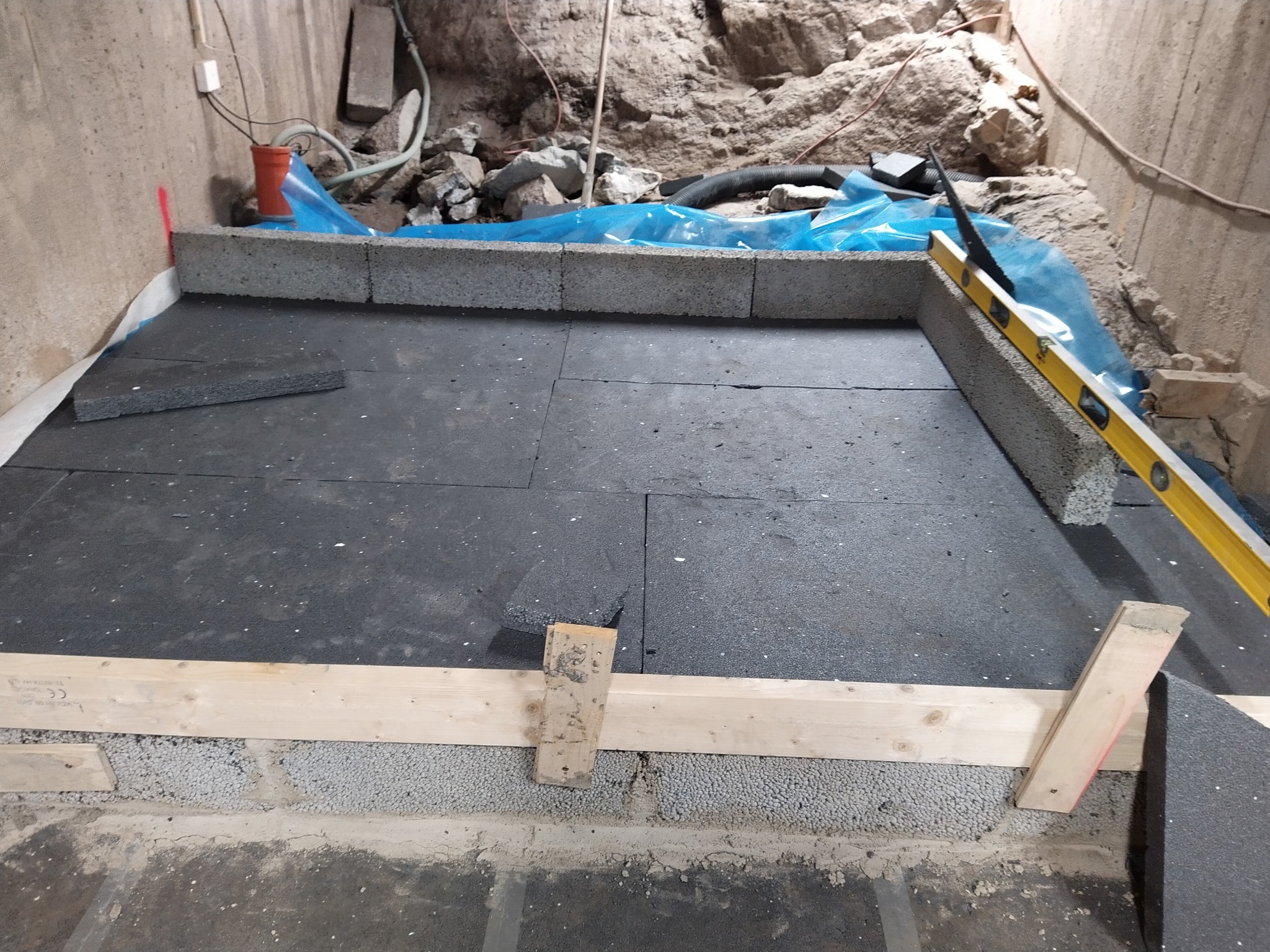

Nybetongade markplattor och trälåda för markarbeten vid byggprojekt.
Pågående arbete med isolering och grundläggning, visar isolerplattor och vattenpass på kantsten.

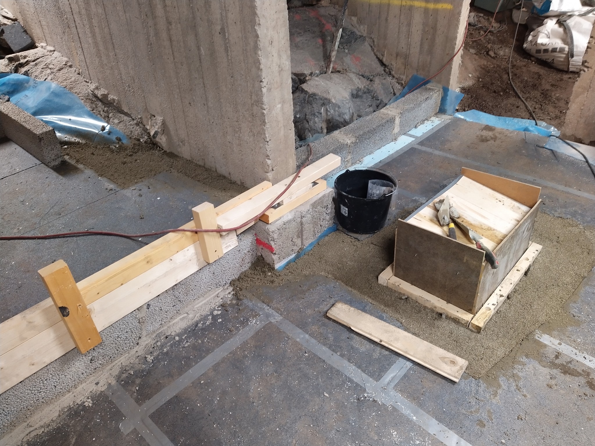

Renoveringsarbete med nylagt cement, träreglar, murhink och formar för gjutning.

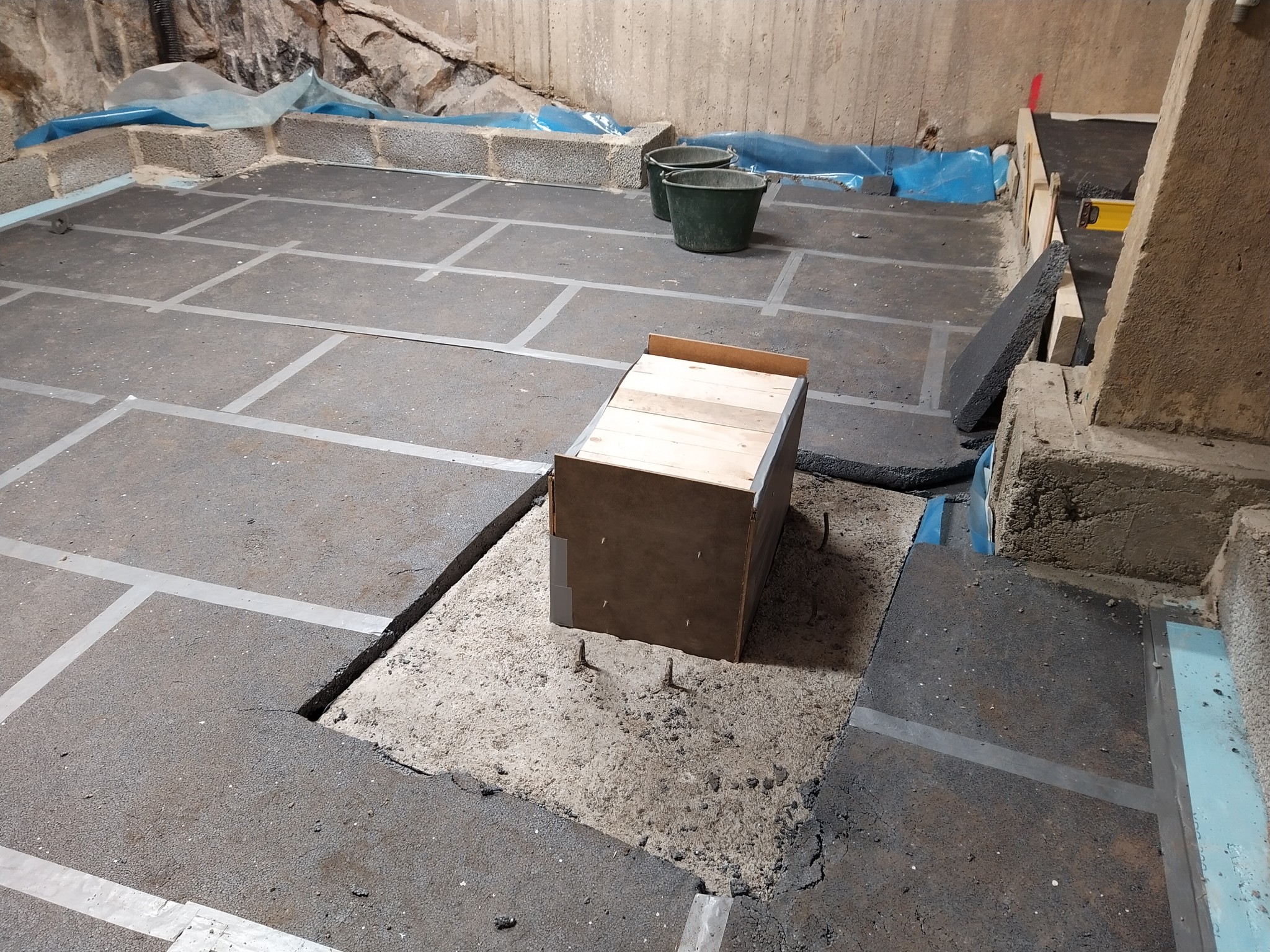

Det händer lite grejer...

Du ska inte ha golvvärme när du ändå håller på?
Ja för bergvärmen har han ju redan...
Grymt jobbat, ser fram mot fortsättningen
tommib
Nä, tror inte det. Funderat på att gjuta in slang omutifallatt men tror jag hoppar det.
Fått en offert på betongjobbet som är rätt dyr, väntar nog in den andra offerten som är på gång också.
Antar att det måste pumpas in, då blir det genast mycket dyrare.

tommib
Japp. Det måste pumpas så jag är helt med på att det blir dyrt. Hade dock hoppats på lite lägre än det jag fick men vad ska man göra. Tror faktiskt ändå att det är ett helt ok pris givet omständigheterna. Det är liksom full rulle i byggbranschen.

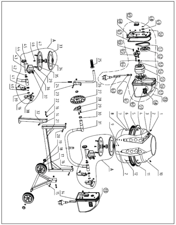

Borde det inte gå att få billigare genom att ta ner säckarna och blanda själv?
Hur stor blandare får du ner genom hålet? :D
Det räcker väl att den största delen kommer igenom hålet?

tommib
Jo, det har övervägts. Och måttats lite.
Det rör sig dock om ca 3 kbm betong så jag skulle behöva köpa 230 säckar färdig betong. Det blir inte jättemycket billigare och det blir ett enormt jobb att blanda även med tombola.
Visst kan man köpa cement och grus för att få ner kostnaden ytterligare men då blir kvaliteten lite osäker och det blir ännu mer jobb.
Just det här problemet slänger jag nog pengar på..
