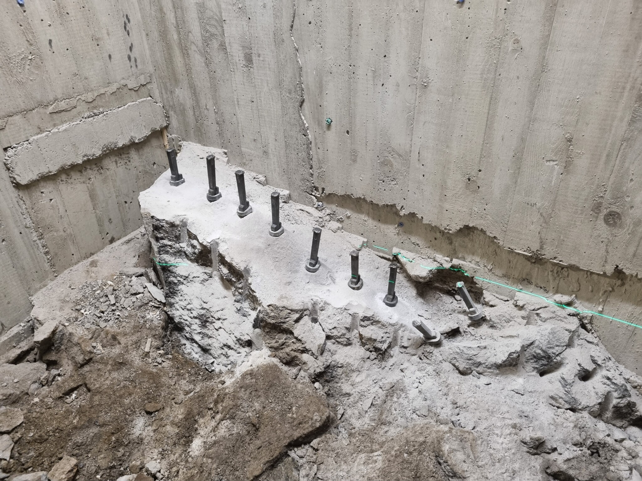

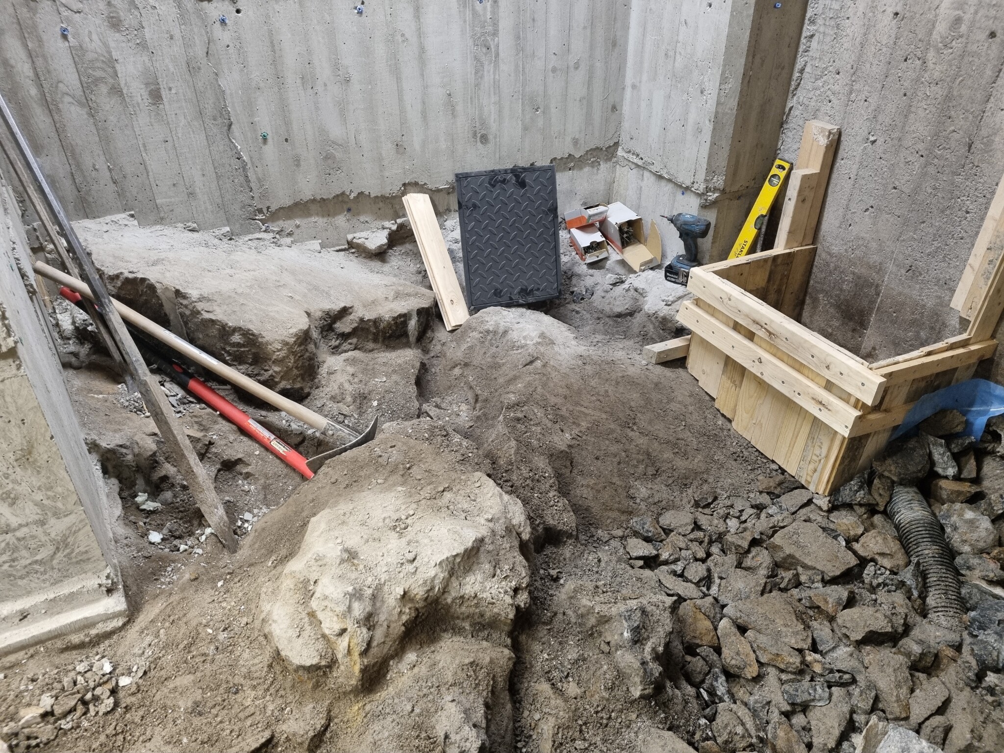

Det tar sig. En del berg kvar men man ser progress igen. Laserlinjen visar färdig golvnivå så jag måste ner 20 cm under den. På vissa ställen kommer det nog inte bli så, utan det blir betong direkt på berget med plast mellan.
Stenhögen från i förrgår och idag.
Nu blir det lite lunch och sen andra projekt som också måste tas tag i.

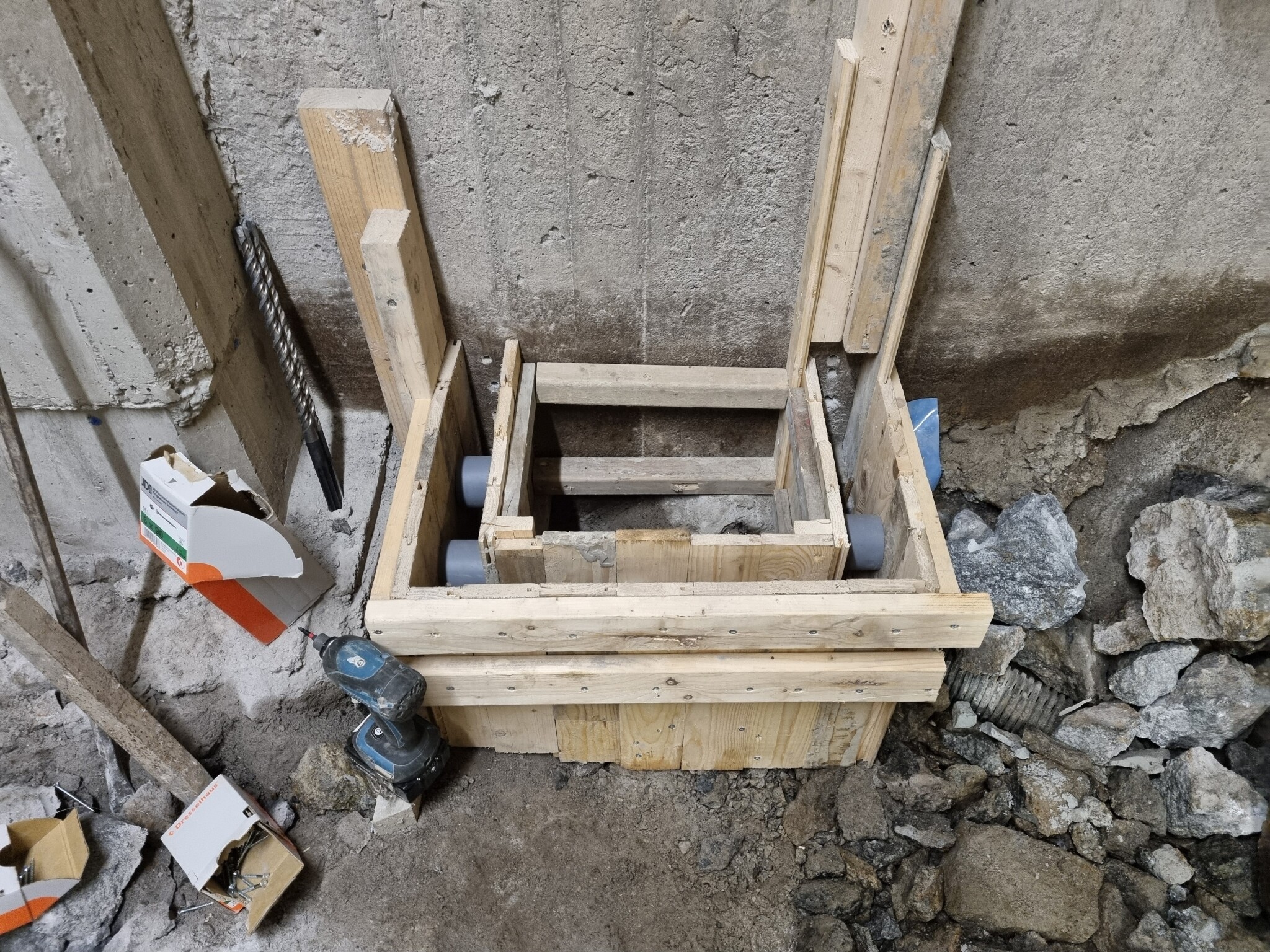

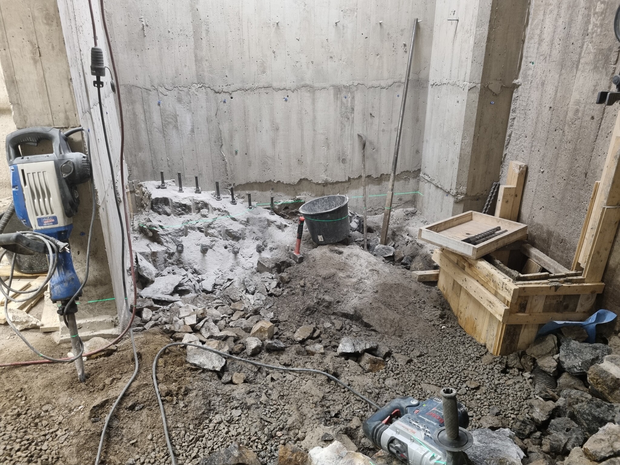

Skulle bara gå ner och peta lite.... Blev två timmars bändande av alla lösa fragment, vilka var förvånansvärt många. Jag ville inte väsnas på kvällen pga grannarna men det behövdes bara lite övertalning med spettet för att få loss en ansenlig mängd sten. Byggde också första delen av en gjutform för en inspektionsbrunn. Om jag någon gång gräver upp utanför källaren, vilket är extremt osannolikt, vill jag ha möjligheten att borra in ett rör här för att göra dräneringen av källaren oberoende av el. Att då inte lägga ett par timmar på en grop invid ytterväggen och en femhundring på ett lock vore synd. Får se hur mycket mer det blir närmaste dagarna. Om folk bara låter bli att behöva operationer så finns det hopp.

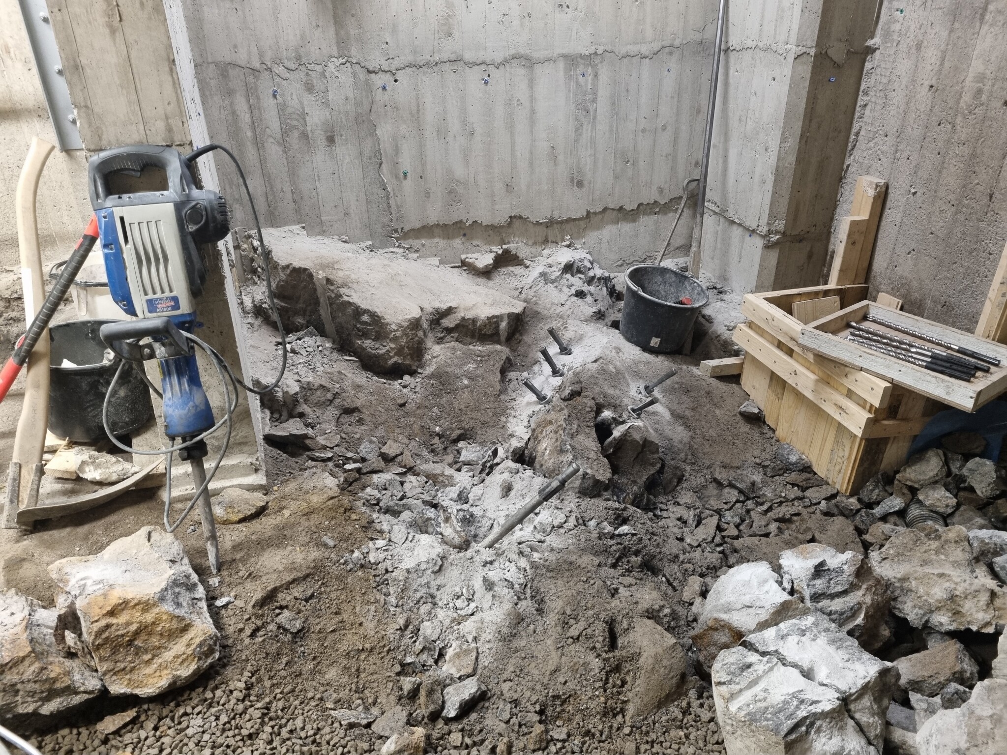

Skivar berg. Detta har jag dragit mig för eftersom berget här är så in i bängen svårspräckt. Det blev inte heller en snygg bit utan en sluttande kant som är jobbig att få bort.
Avslutade med att göra klart gjutformen för inspektionsgropen. Får se om jag orkar gå ner och gjuta ikväll. Jag måste duscha för att gå till affären och efter det lär jag inte vara superpigg på att ta på mig griskläderna men man vet ju aldrig.

Vad fyller 3 de tre avloppsrören för funktion i inspektionsgropen ?tommib skrev:

Ang berget nära vägg så har jag lyckats finlira mig ganska nära kanten med 20 och sedan 14mm borr&kil och slutligen avrunda med lite lätt bilning.

De är genomföringar för dräneringsrör. Dessutom fungerar de som distanser för formen och håller den på plats. Hade jag haft 100 mm skruv så hade jag också fixerat formen genom dem men 90 mm var lite för kort.
Det är inte att berget är nära väggen som är det stora problemet utan att det är någon form av kvartsit som är stenhård och bara spricker i små flagor.
