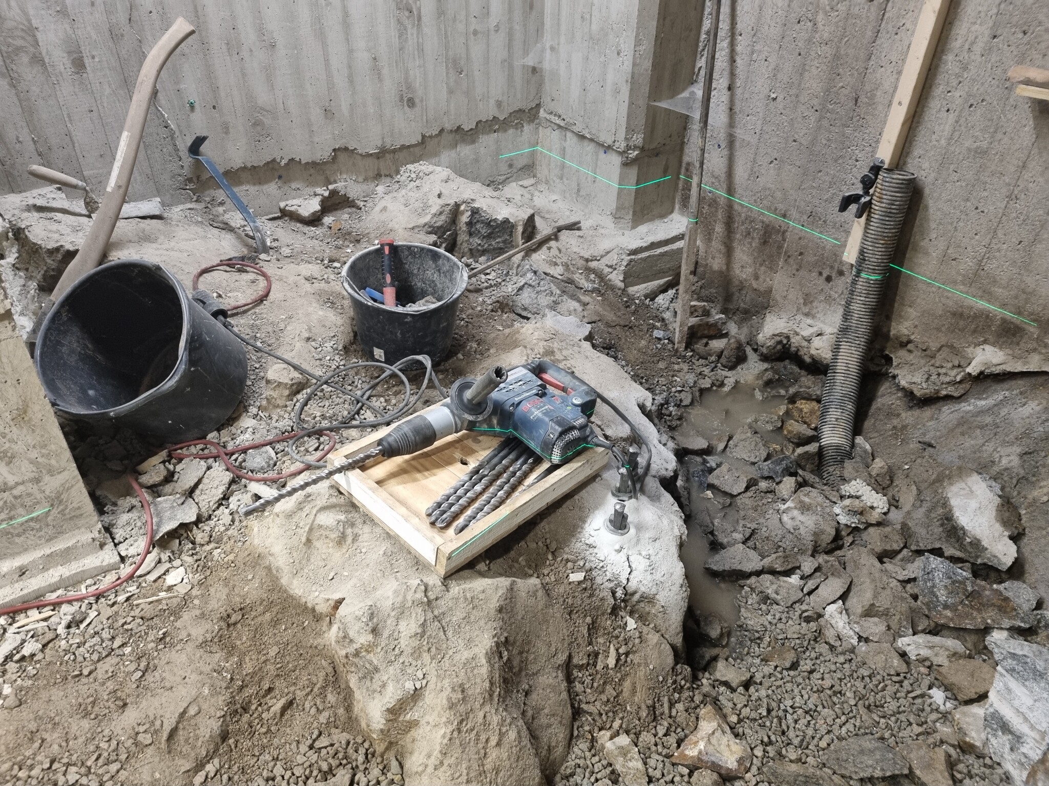

Projektet lever!
Inatt var en ovanligt bra natt på jobbet, jag fick sova nästan fem timmar ostört. Då blir det källarjobb. Speciellt om temperaturen ute närmar sig 30 grader C. Producerade en hel hög med spräcksten, missade att ta bild på det. Kanske kommer lite mera imorgon eller på fredag om nästa natt också är bra.
Detta är sista hörnet där jag ska ta bort någon större mängd berg. Därefter är det lite punktinsatser. Sedan ska det grusas, jämnas av, isoleras och knypplas armering. Förhoppningsvis blir det gjutning någon gång i höst.

Planen är 220 cm som i rummet bredvid. Det kommer bli två upphöjda delar pga berg men det gör inte så mycket. På ena ska bergvärmepumpen stå och det andra stället blir det ändå hyllor på. Ev blir det också mindre isolering på något ställe.
Själva plattan är tänkt att vara 10 cm tjock vilket den också är i andra rummet. Under den blir det 10 cm cellplast S80. Har ingen lust eller behov av att isolera mer, det ska även fortsättningsvis vara ouppvärmt där nere. Således bygger golvkonstruktionen 20 cm. Bitvis är det väldigt mycket djupare än så men det är bara bra. Mer buffert för vatten som ändå rinner där under.
