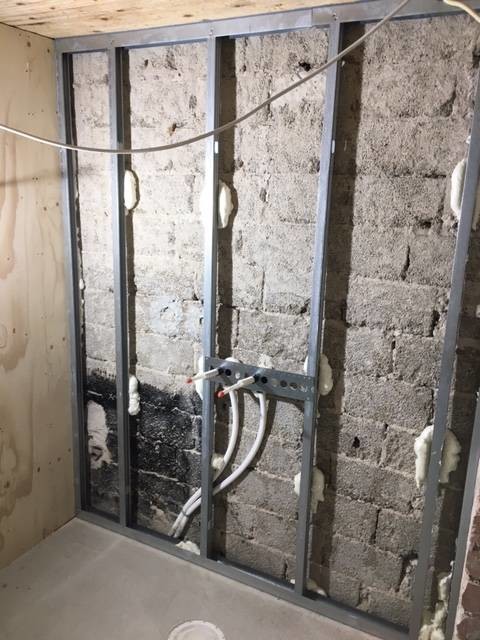

Efter ett par, lite mer stilla dagar på jobbet, så har projektet rullat vidare - Kört på samma lösning som tidigare, 45 reglar för att hålla nere tjockleken på väggarna och styva upp det hela med fogskum mot bakomvarande vägg - Det blir styvt!
Det här är alltså där badkaret kommer - Mittmonterad blandare för att slippa ha något i nacken eller nere vid fötter.

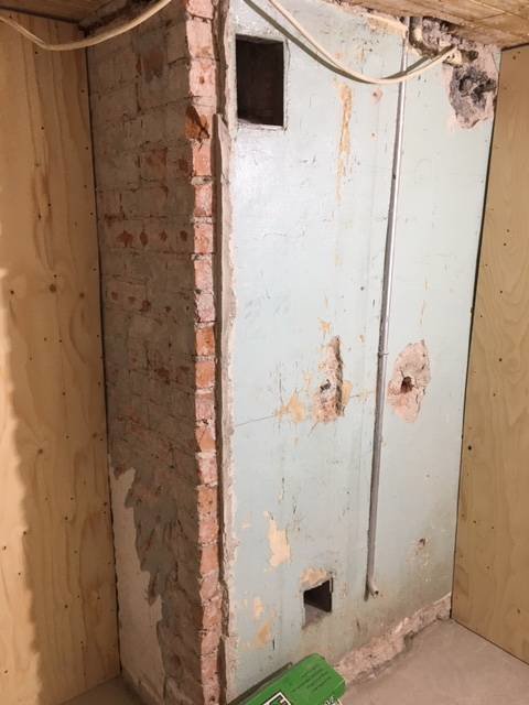

Bortsett från möget till murstock som är attans skev, marginalen finns inte att klä även den då badkaret inte får plats - Dags att slita fram mursleven och pusta den där rakare.

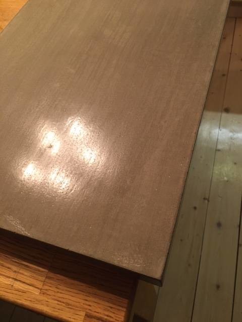

Sen här kommer den - En sneakpeak på fönsterbrädorna som en bekant inom betong/golv branschen gjort åt mig enligt önskemål. Industrispackel helt enkelt som sedan polerats och lackats - Så Schnnyggt!

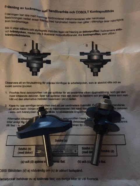

Sen har jag insett att jag har lite tajt om plats vad gäller tillverkning av badrumsmöbler så det måste nog ske i själva badrummet och blir då steget som kommer så snart jag slevat på ett par säckar på murstocken.
Man blir ju faktiskt lite upphetsad när man pillar på stålen som skall se till att vi får luckor och lådor med speglar där nere...
Knackat bort allt som är löst sedan bilden togs för att sedan lägga på ett lager primer

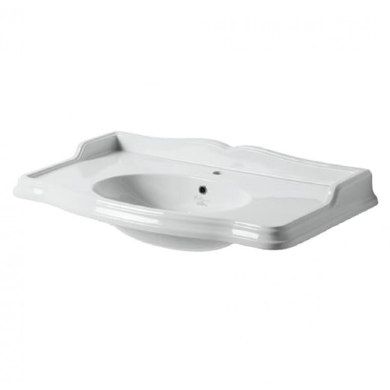

Frun ville ha denna från italienska badrumsbutiken:
Men där drog jag stenhårt i bromsen - 8300spänn!!! Gah!
Bra att det finns IKEA och kompromisser...
1200 spänn är lite mer skäligt, sen tycker jag att den är mer stilren, en kompromiss mellan nytt och gammalt.

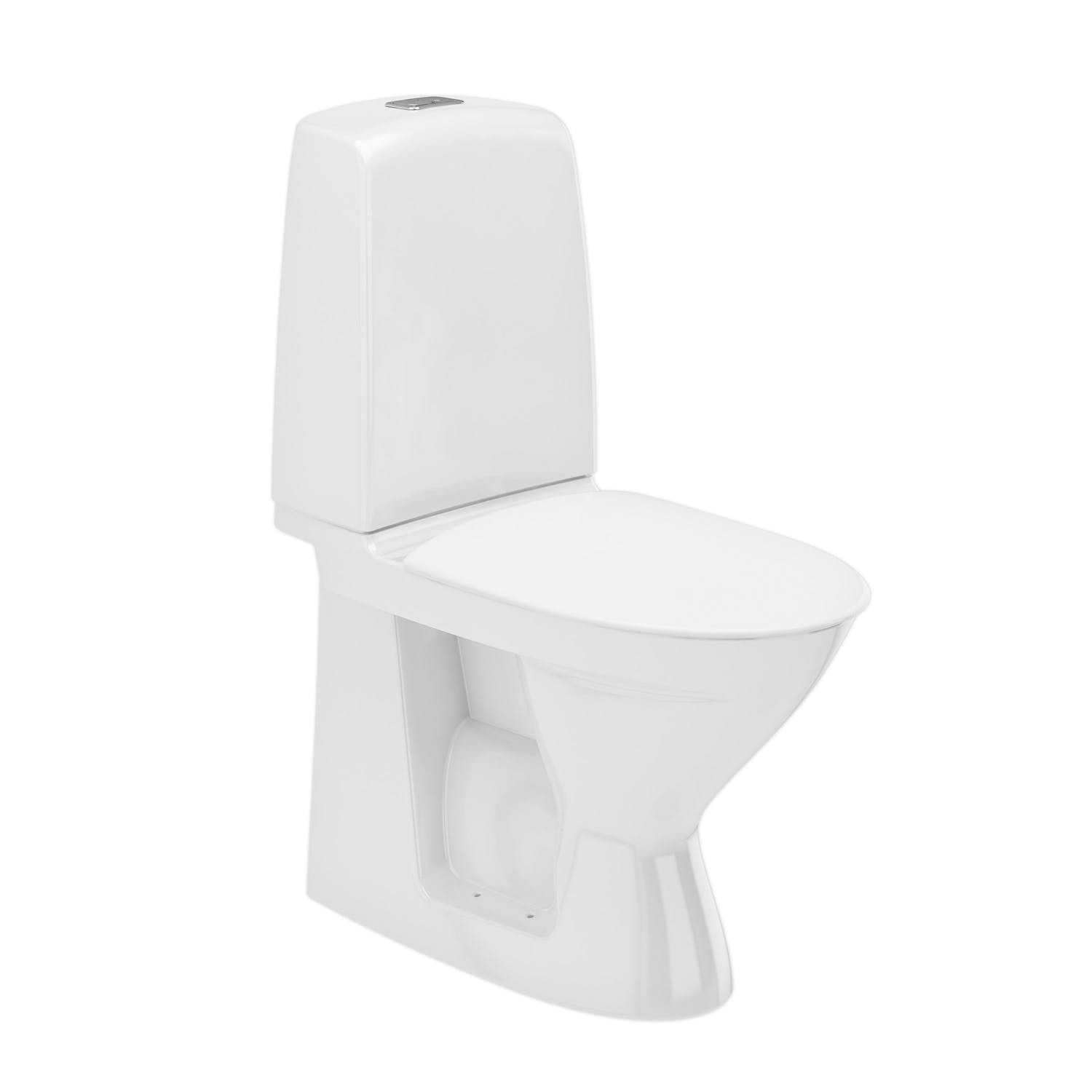

Sen passerades en större byggmarknad för att kika på annat när jag såg en kampanj på IFÖ Spira 6260 skithus-stol MED hård sits för 2789:-. Helt klart ett bra pris, och jag var nära på att kasta in en i bilen.
Men efter lite fundering så fick jag några rabattkuponger av jobbet för väl utfört arbete för någon månad sedan - så ett par klick på webben kunde stolen beställas för 1887Sek (1000:- i rabattcheckar) inklusive frakt. Dyker nog upp till veckan!
Spiran är fin, ingen spolkant så rengöringen blir enklare och hårdsits med mjukstängning gör besöken trevligare. Dessutom nästan slät vid vattenlåset underlättar städ. Bra köp!

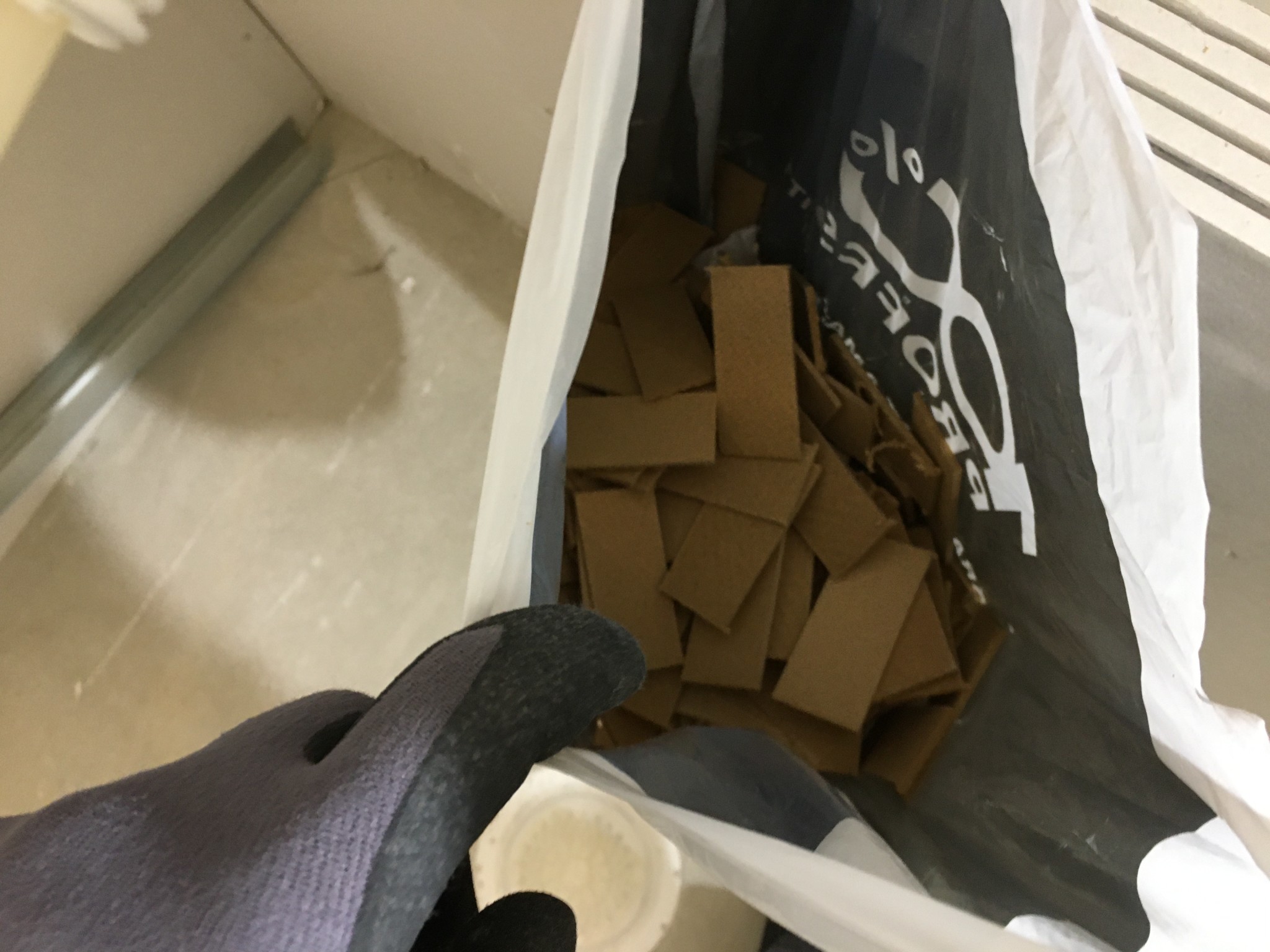

Snabba lösningen, bitar av masonit i massor! Upp med lasern och hitta lägsta punkt och sen bara ösa på - Bitar mot lasern med plankan på plats, två snabba dyckert så dem inte snurrar och två skruv - Repetera, repetera igen...
Det blir nog ett rakt tak så småningom, eller ja, inom millimetern i vart fall...

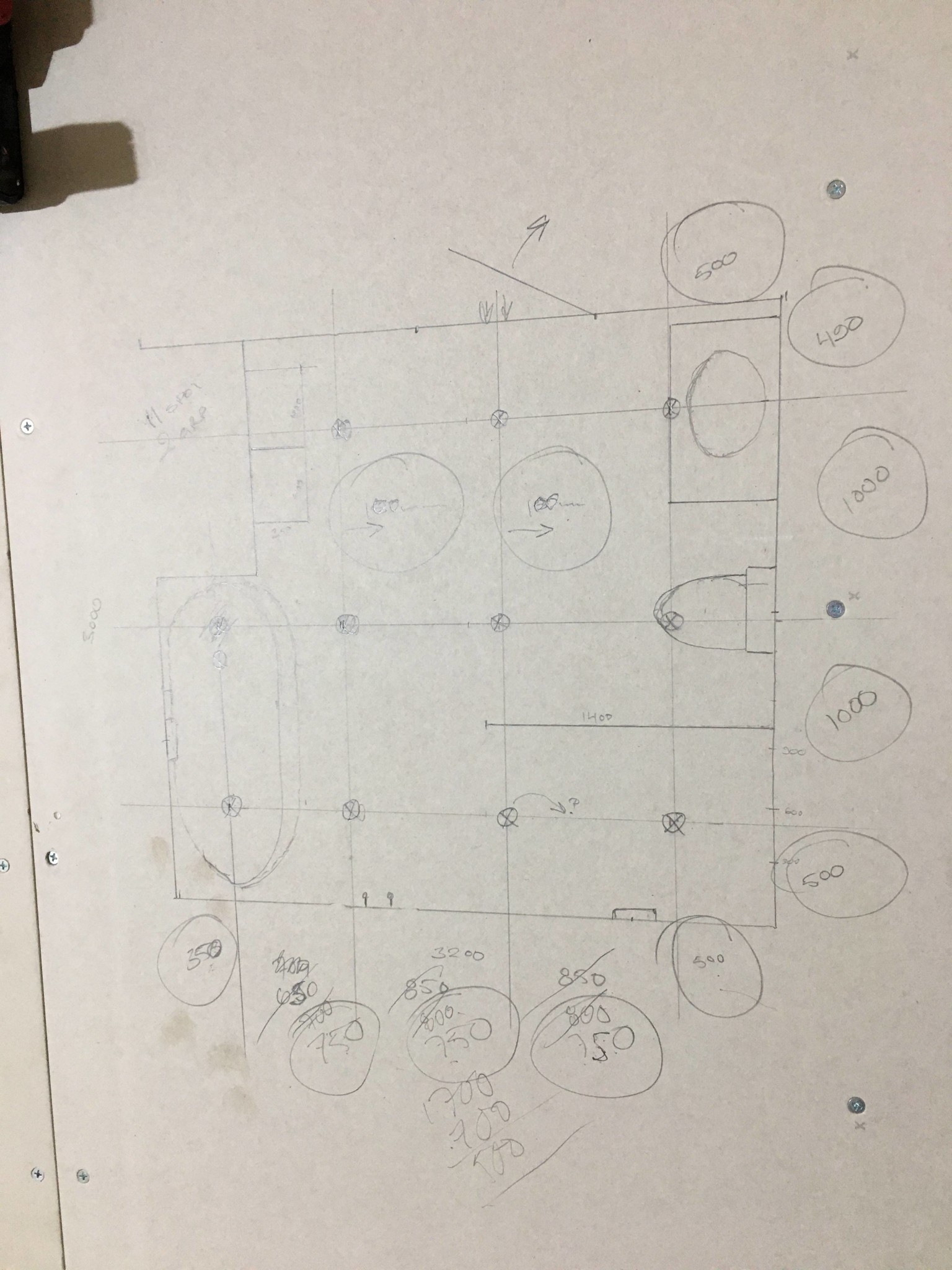

Innan jag kom igång med allt det där så var det någon timme av huvudbry gällande placeringar spottar - Bäst jag postar bilden här annars lär jag kakla över den där och sedan svära mig röd i ansiktet!
Ta mig tusan svårt sånt där...

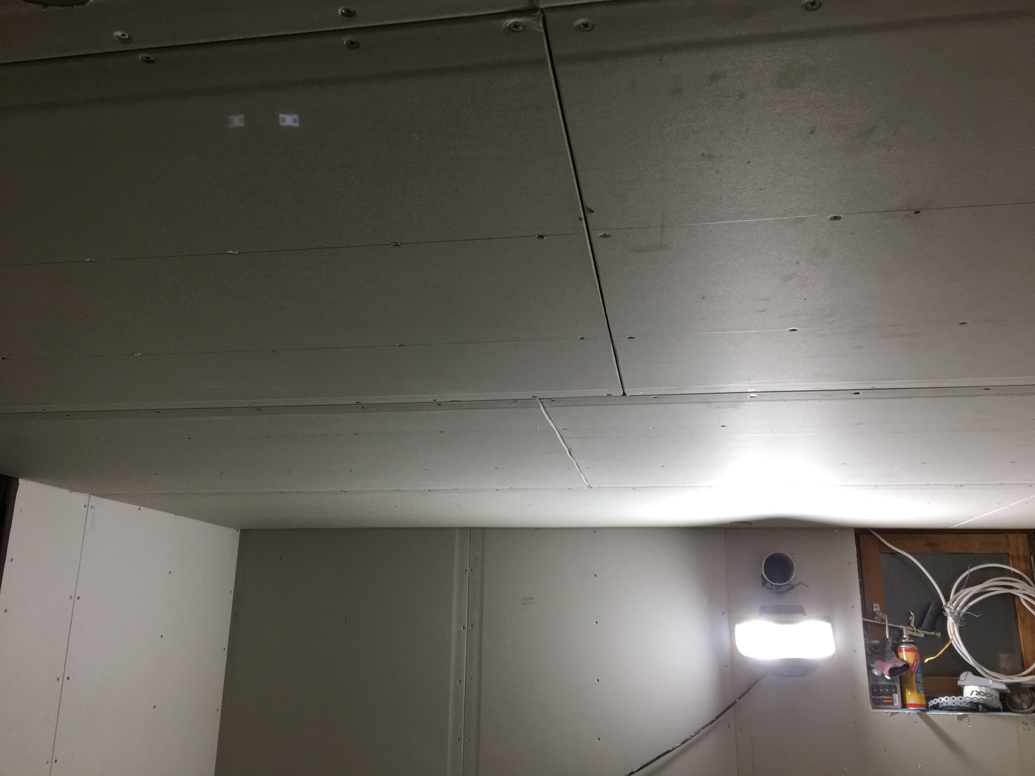

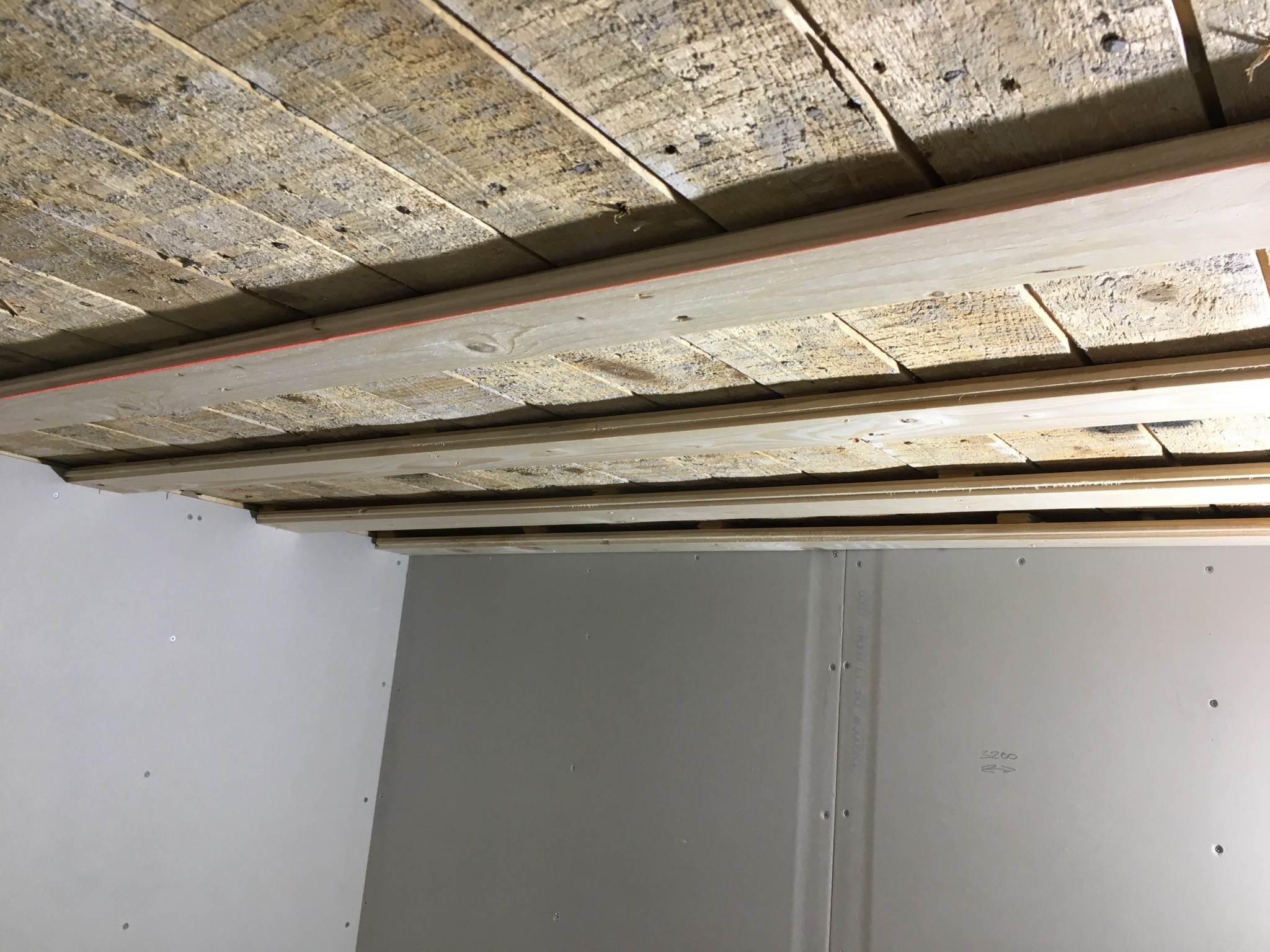

Då så! Reglat och riktat klart!
30m slang förlagd till spotlights så det var inte mycket annat att göra än att kasta upp gips!

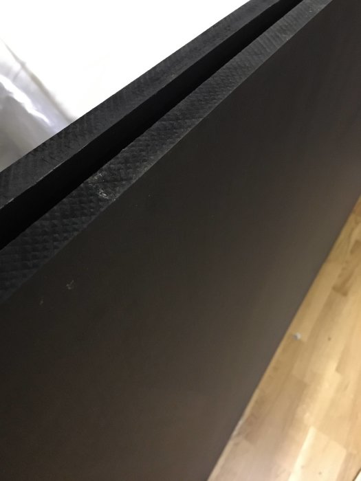

Fick dessutom möjlighet att hämta skiv-materiel till möblerna så det blir nästa steg i processen.

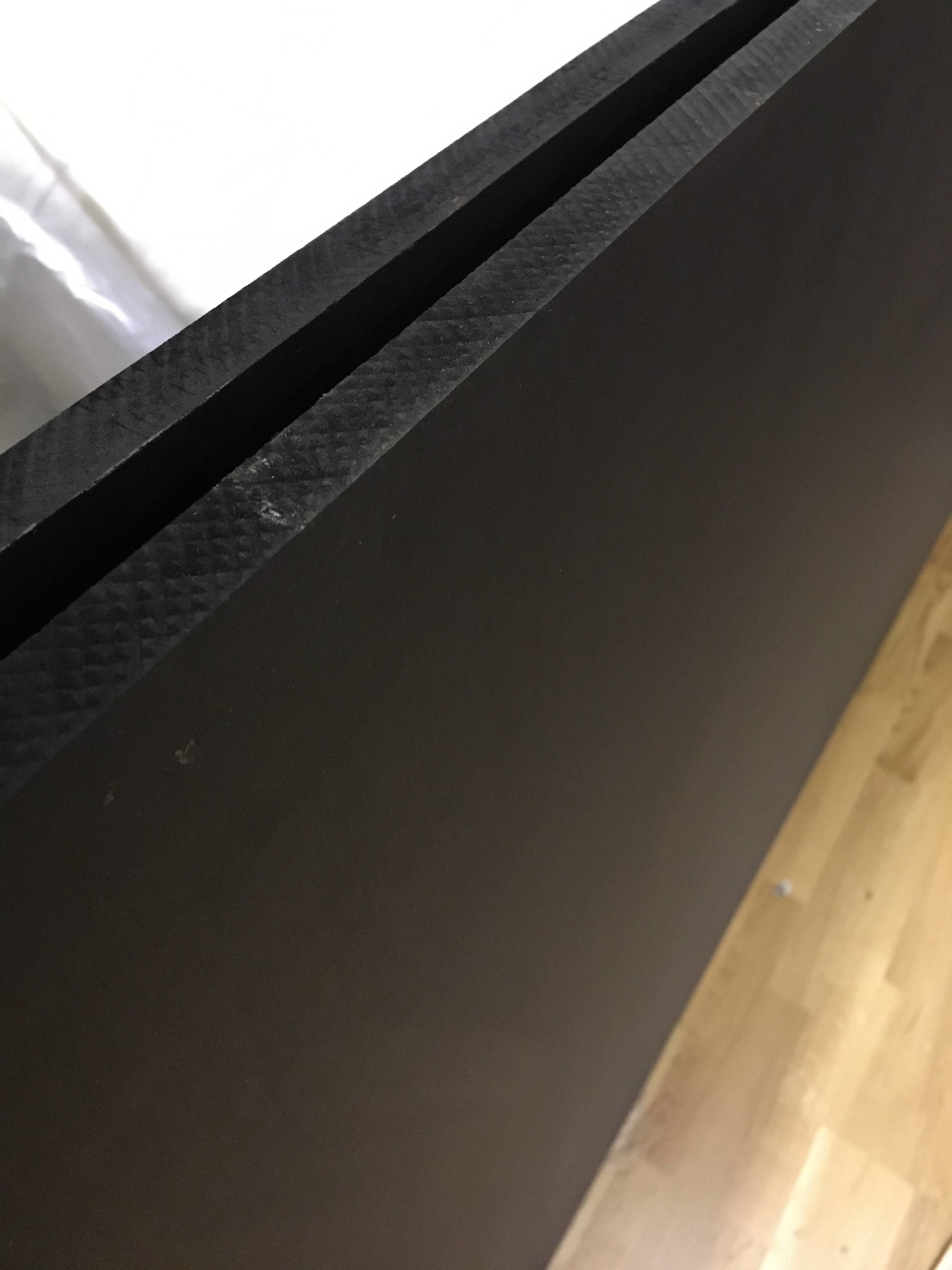

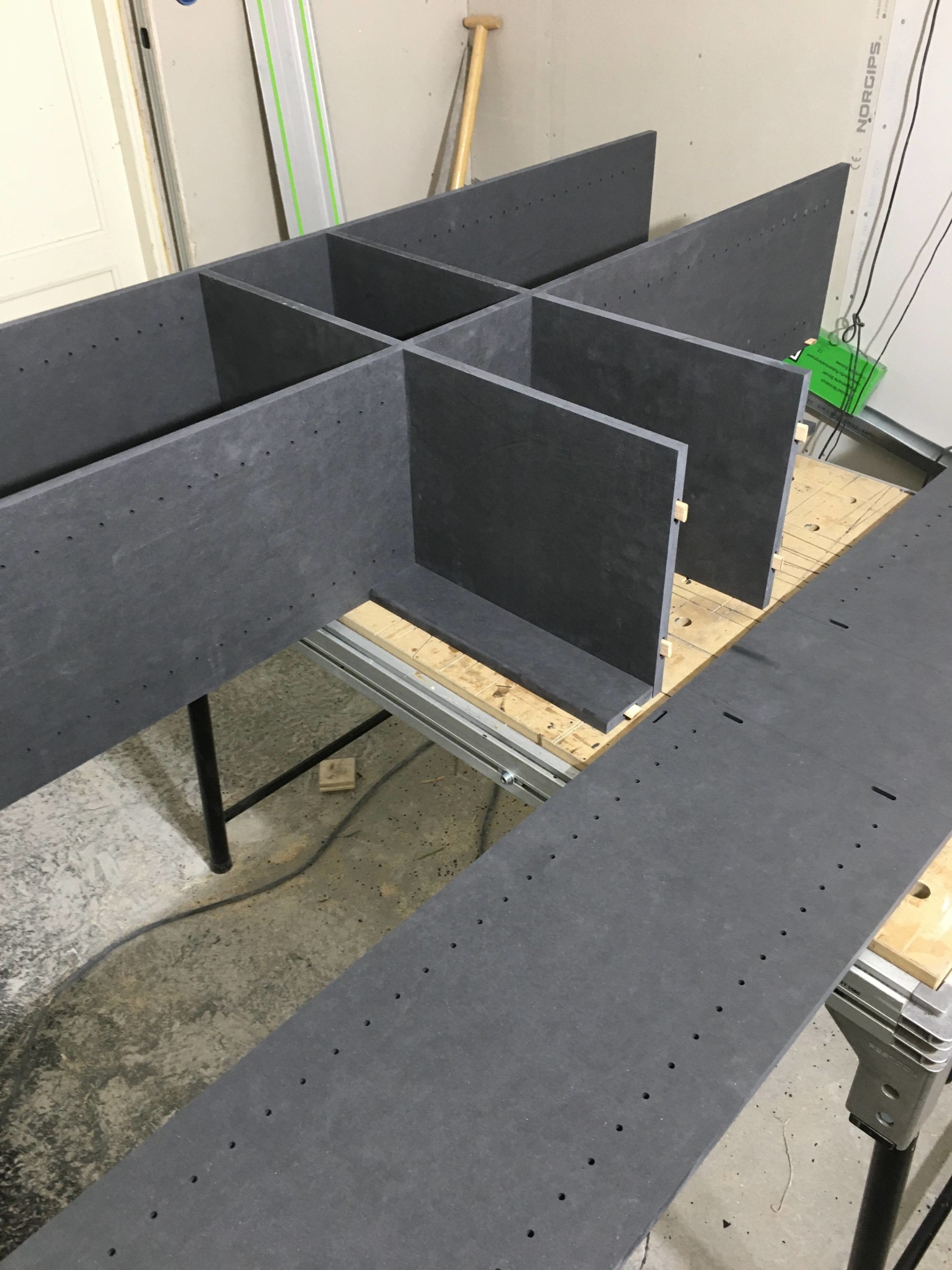

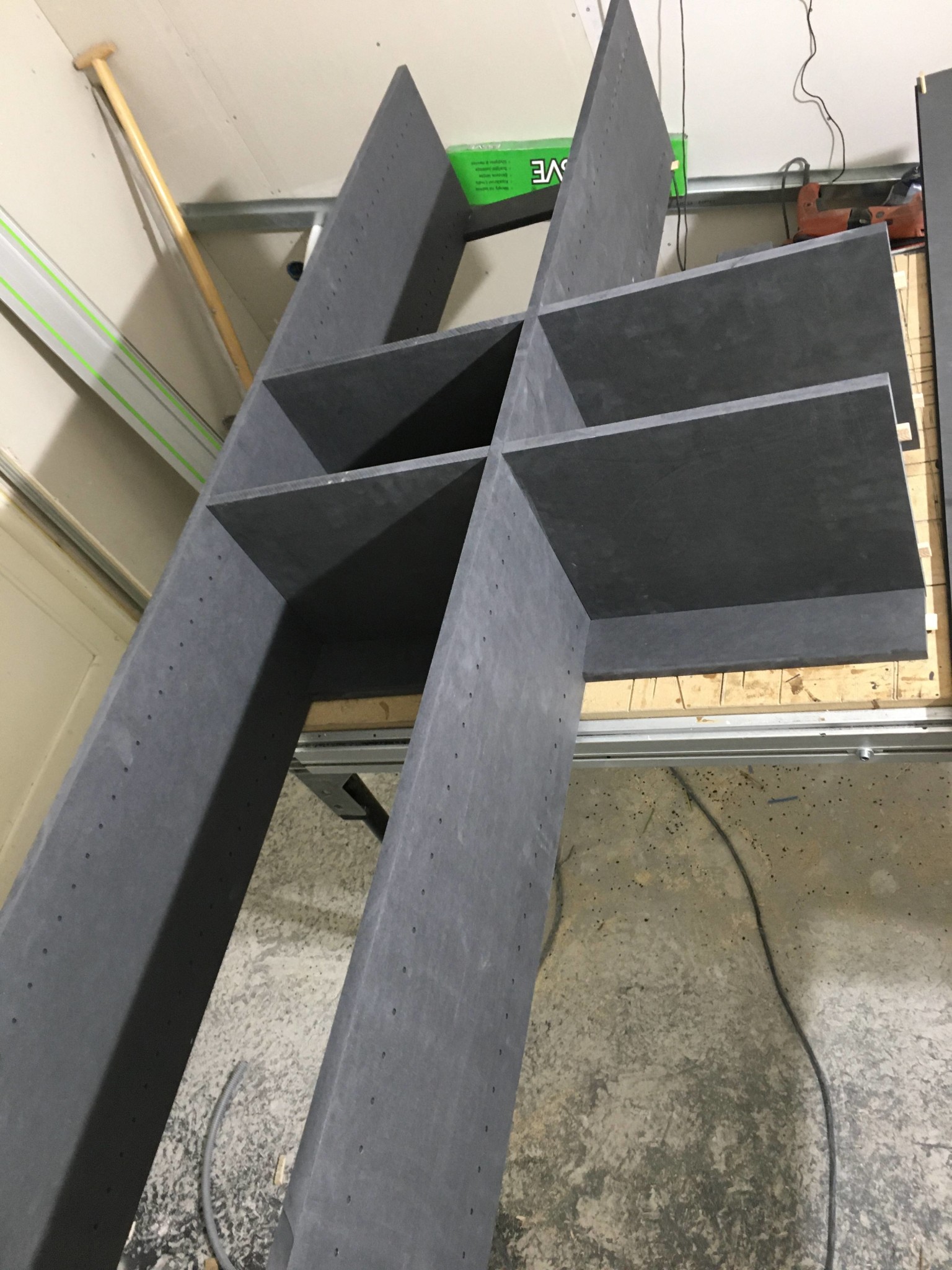

Möbelbygge!

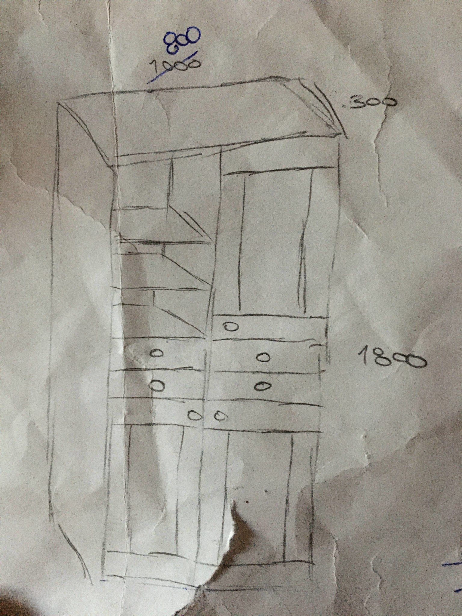

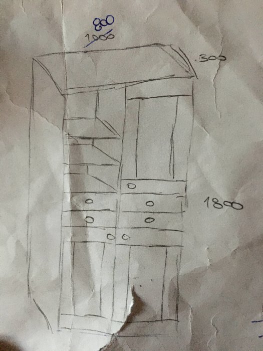

Ritningen är klar - Så nu kör vi!
Högskåp för förvaring mitt emot murstock.

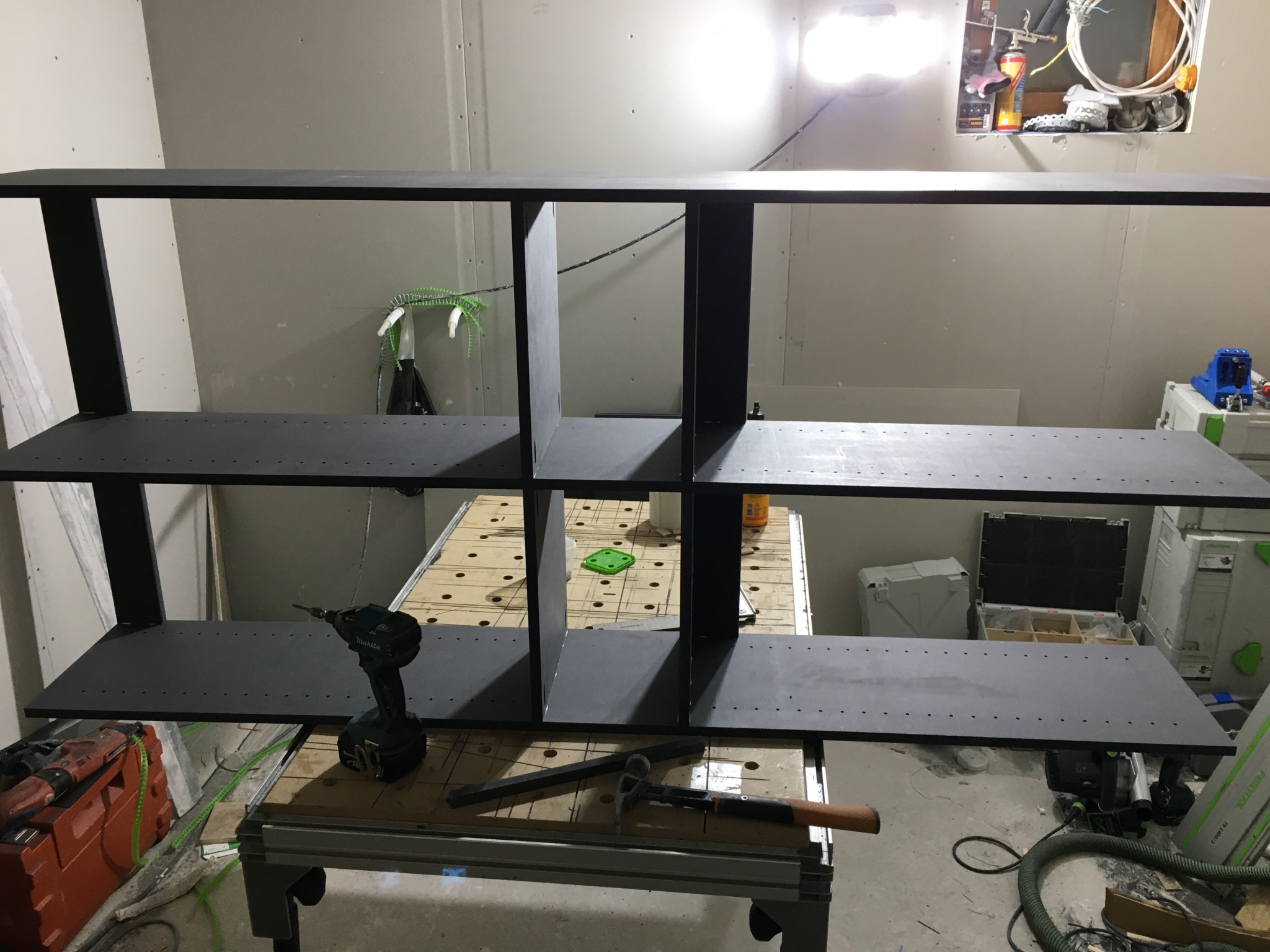

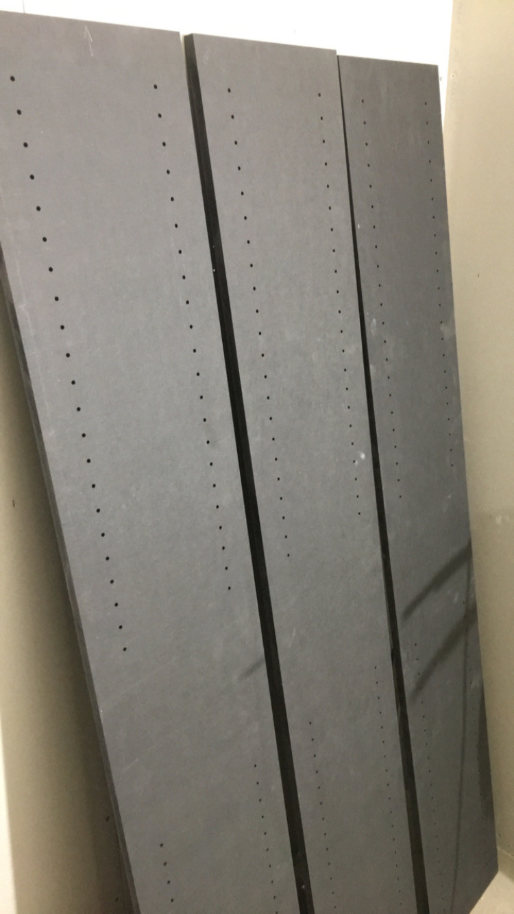

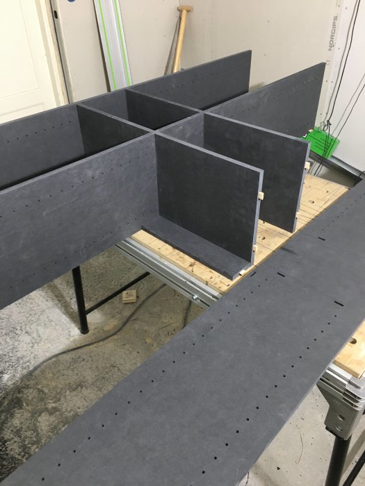

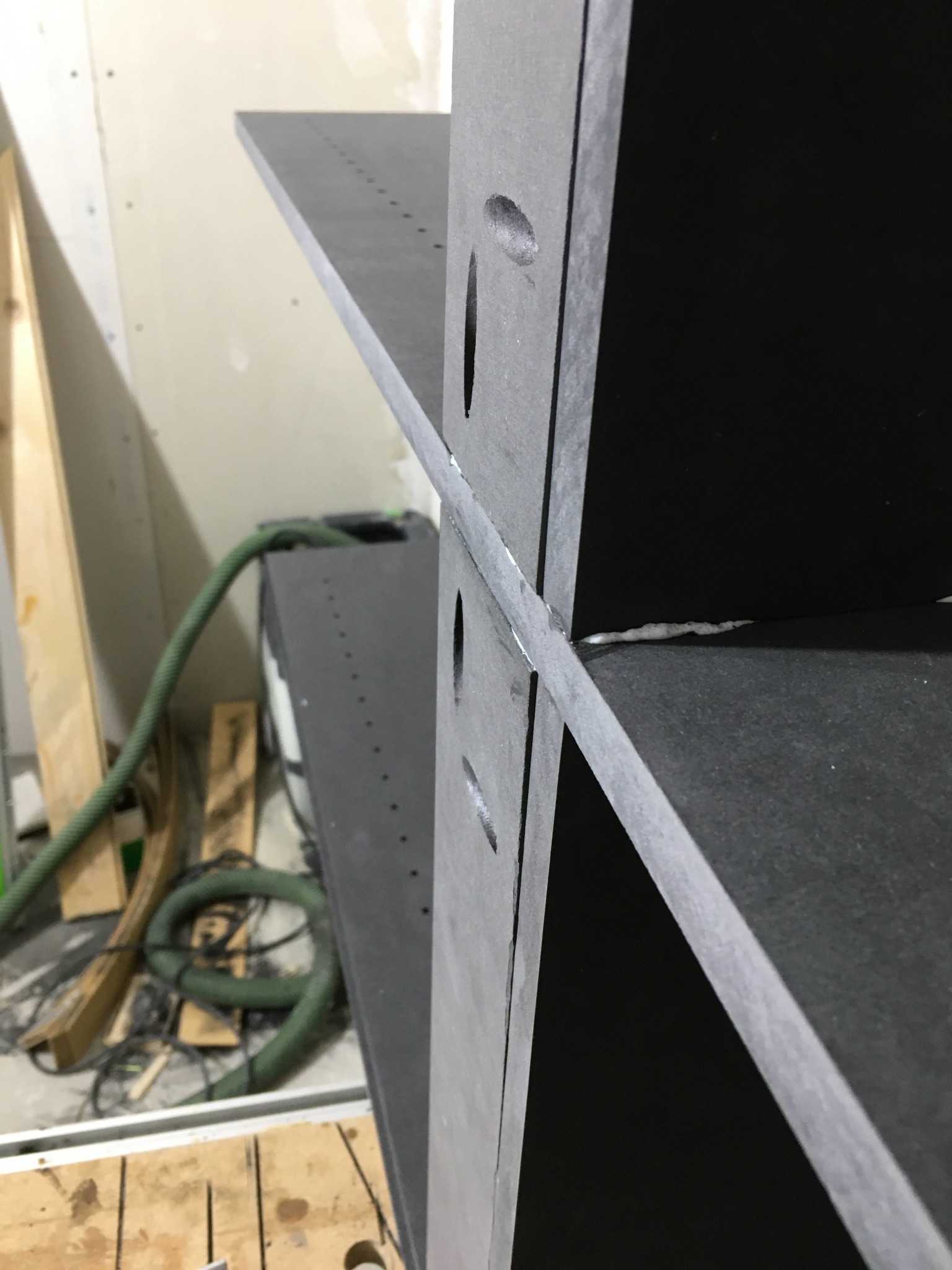

Tillkapning och så 352 hål...
lite mera kapning och arbete med dominon så är det dags för första testmontage innan limning.
