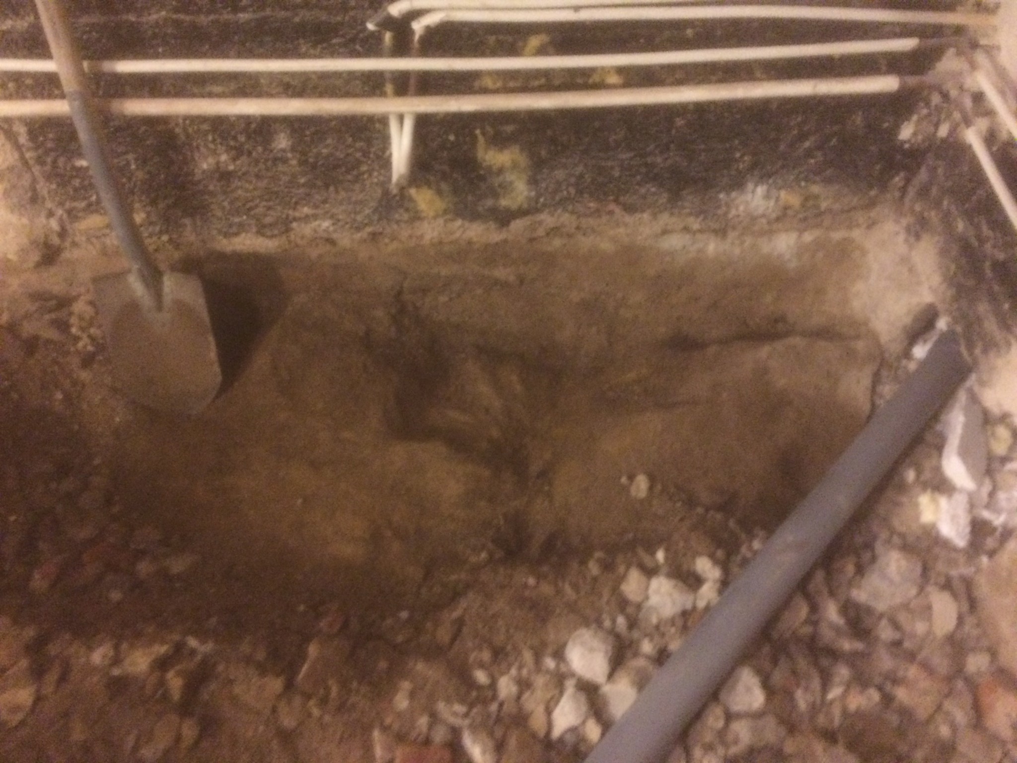

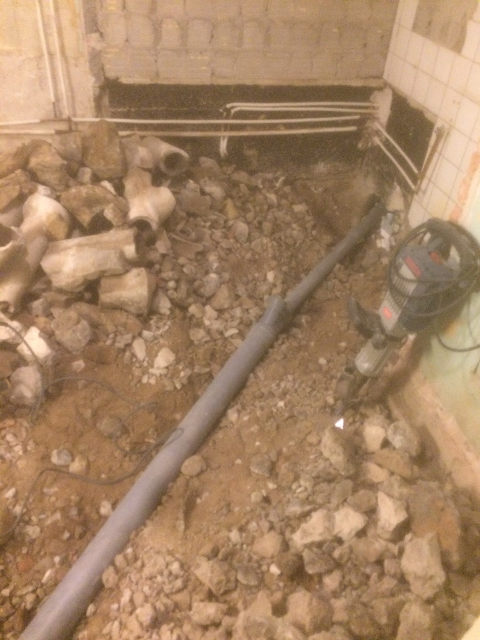

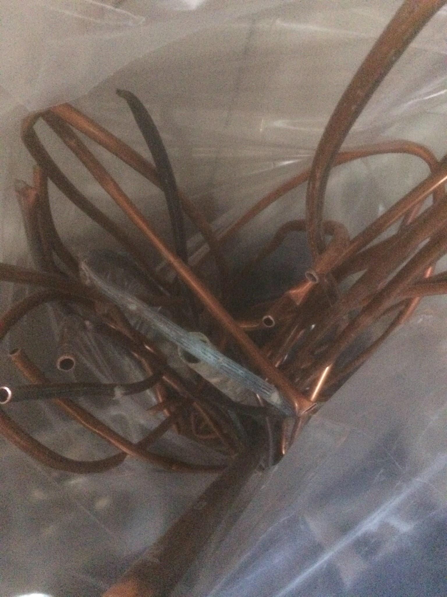

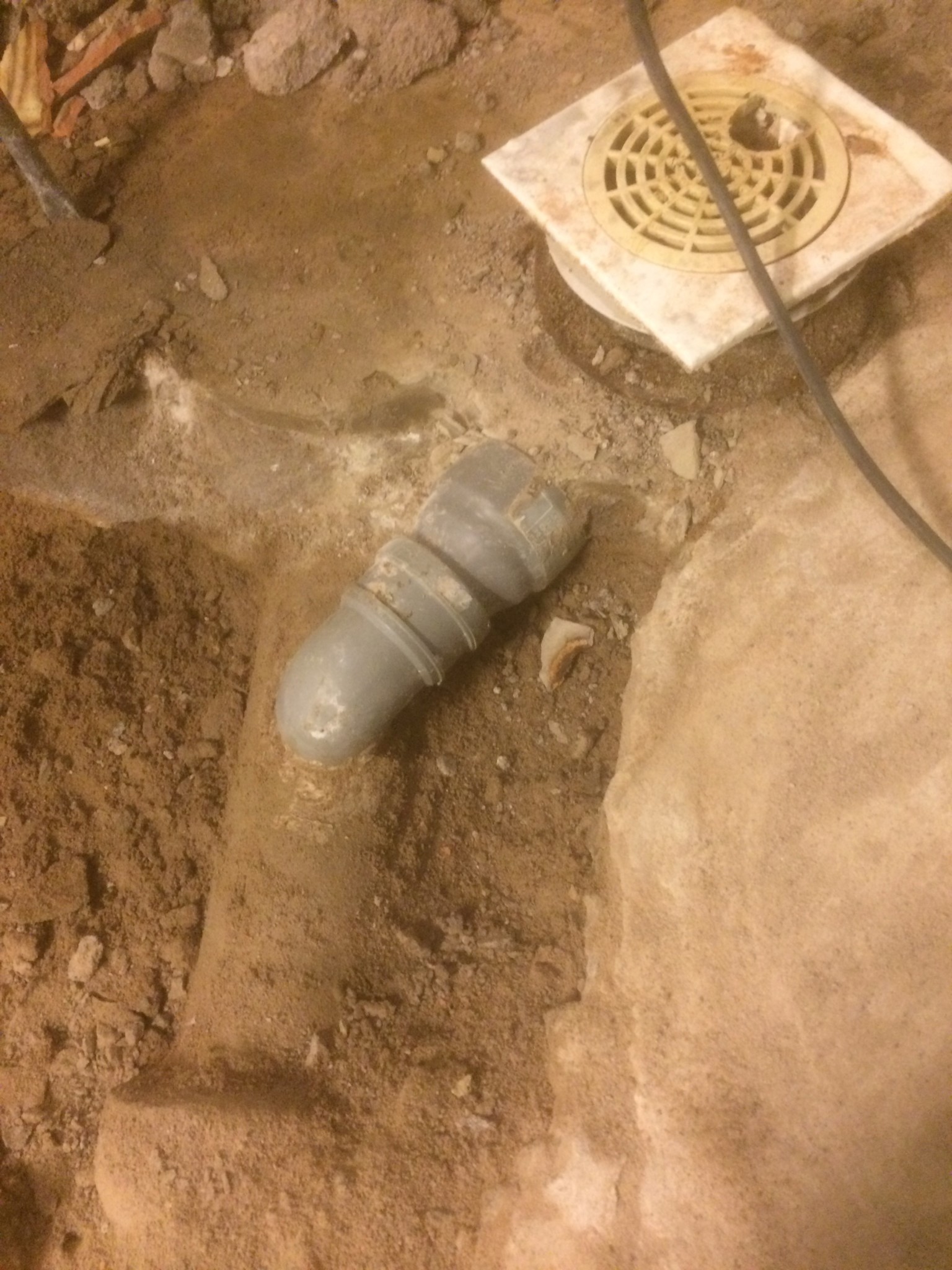

Lilla maskinen fick picka fram avloppet då betongrören fortfarande används för tvättstuga och kök.
Och så en sväng till skrothandlaren för att växla in golvvärmen mot kontanter!

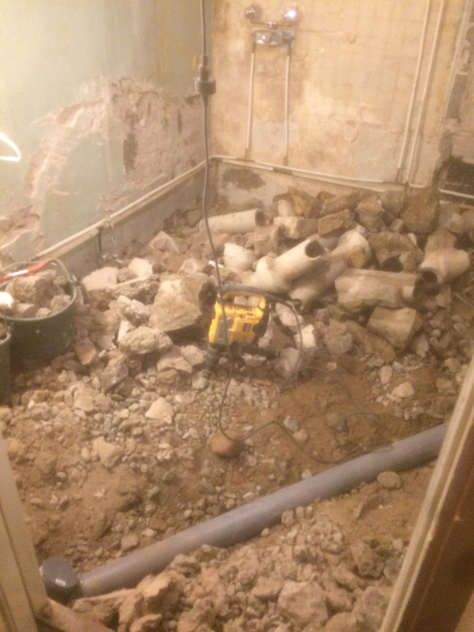

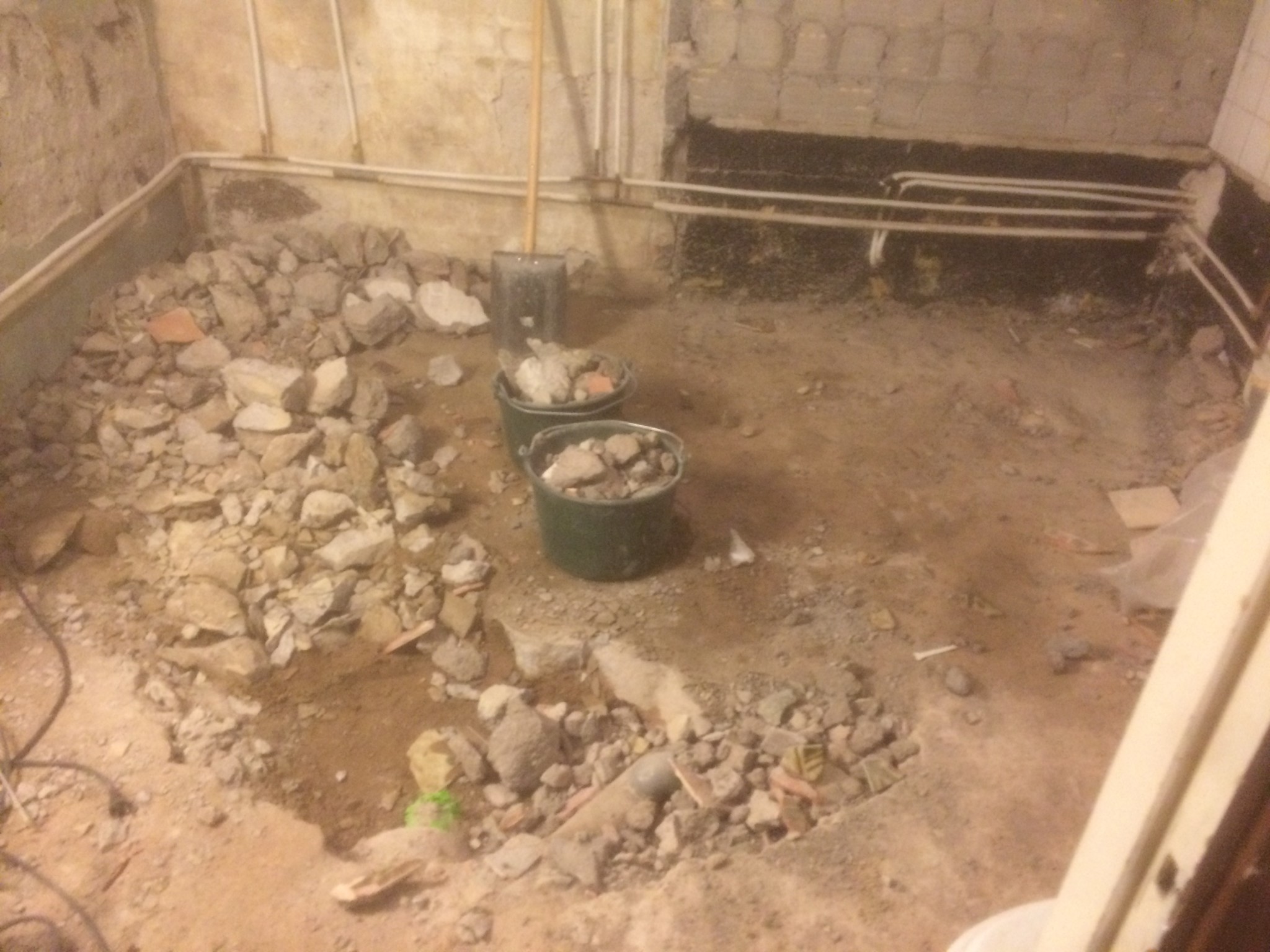

Torsdagen spenderades till att bära... och bära mer...
85 hinkar blev det, vägde dem lite eftersom då det skall iväg i Storsäck - Mellan 18-22kg per hink enligt badrumsvågen så ca 42 hink i var Storsäck torde hamna precis under tonnet som är maxvikt. Uppskattningsvis 1.5-1.7 ton nu uppe ur källaren.

Man hinner lite på ett par timmar - Bortsett från att frun ringer 1745 och tycker att det är bättre att jag åker till bolaget och köper henne lite vin än att jag fixar fungerade avlopp i huset.
Så efter att ha dammat ned bilen nå så förfärligt med jobbkläderna åkt till bolaget så fanns det ett avlopp vid 19 tiden - Snett vint och skevt men fullt fungerande. Jaa.. Det kommer att korrigeras när jag gräver ut mer.

Varför är vattenrören kvar på väggarna? Har du inte proppat bort dessa?
Nope, det där är inkommande kallvatten samt VV och KV till kök så när alla massor väl är borta från golvet så åker rören och en ny 25mm PEM för kallvatten kommer att följa avloppet till tvättstugan. Tvättstugan ligger i bortre ändan av avloppet där även nya fördelaren för vatten sitter.Härryda2015 skrev:
Så det är lite catch 22 just nu, riva golv - dra nytt vatten - klippa det gamla...
Alla rör blir infällda i väggarna och skall därför ned i golvet helt enkelt.
Min plan är som följer - Riva Golv - Förlägga rör, golvvärme, isolering, armering, koppla över VA - Gjuta. Sen tar vi tag i väggarna inför plattsättning fuktspärr osv...

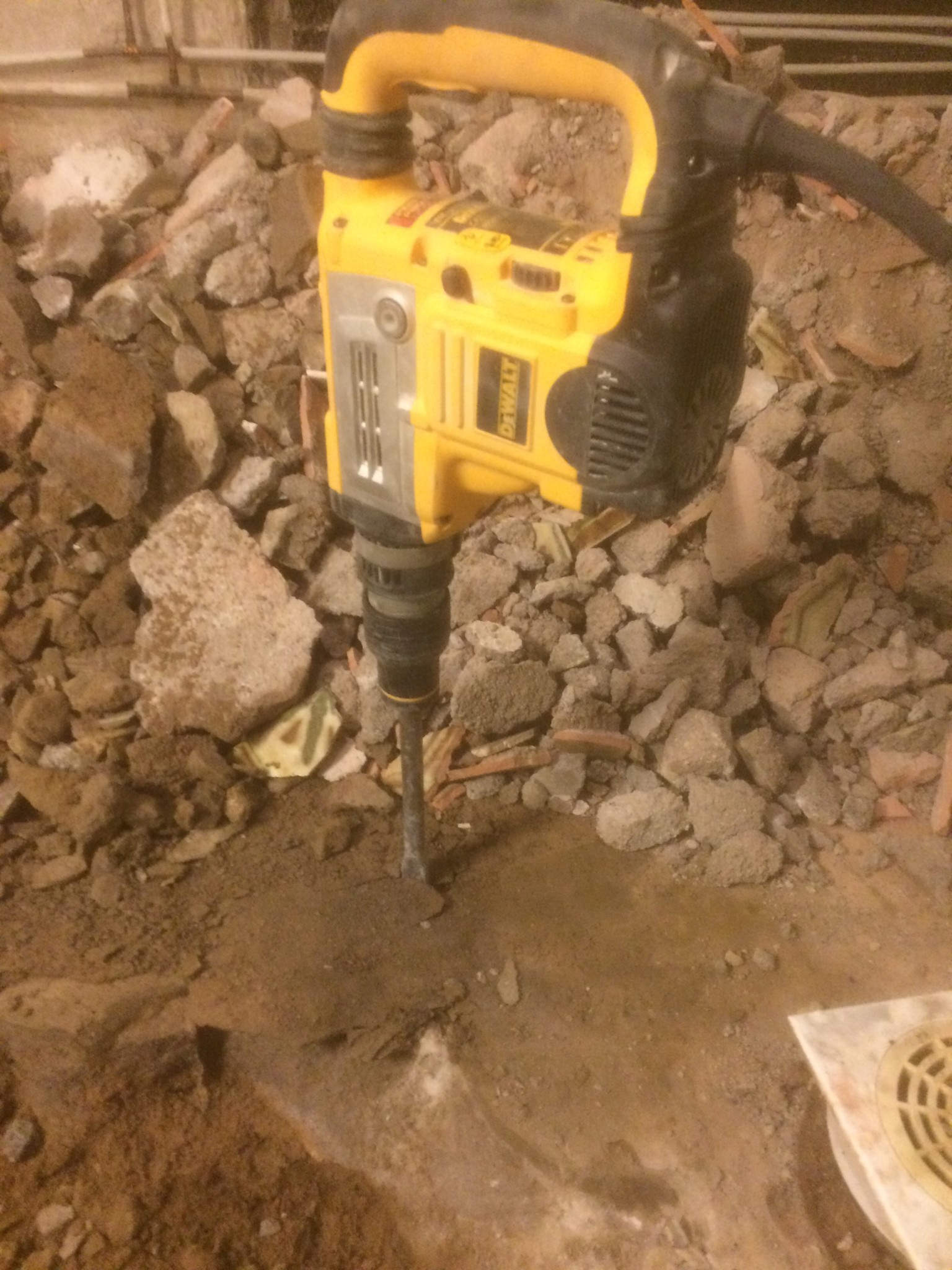

Herregud asså - 85 hinkar åkte upp idag och man får väl erkänna att kroppen värker. Massor....
Helt trasig och båda knäna skrek mot slutet uppför trappen - Märks att man närmar sig 40!

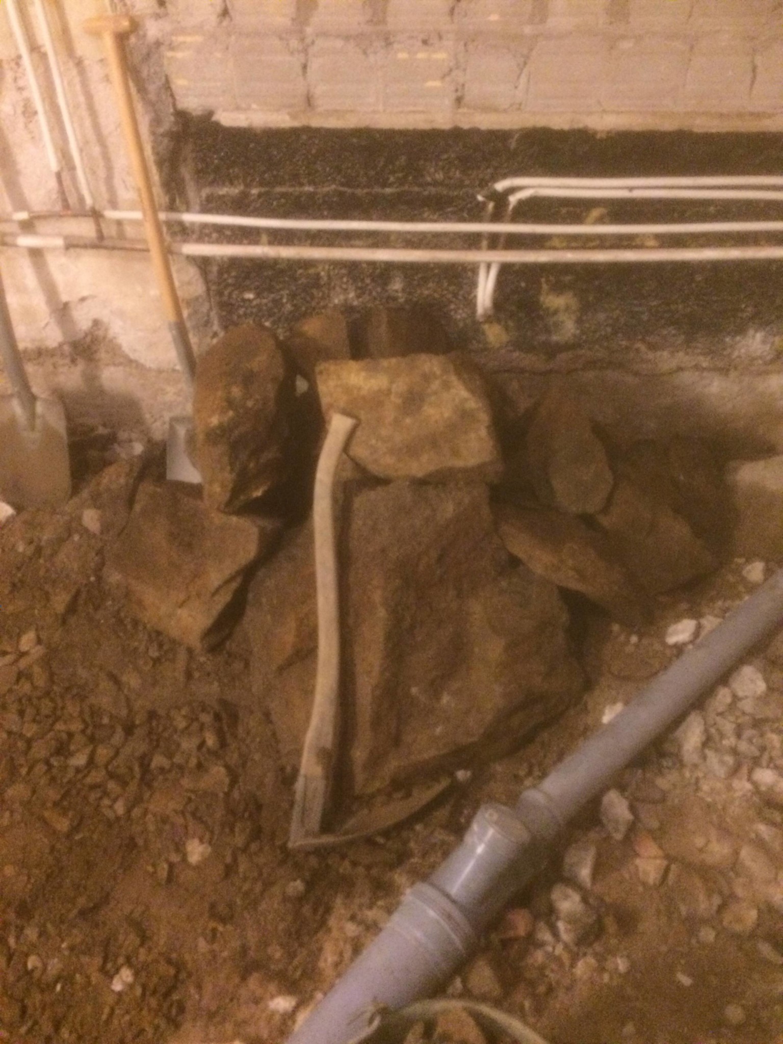

Stötte på berg lite för tidigt men det får vi lösa lite eftersom. Kämpar förhoppningsvis på med ytterligare 40 hink imorgon om jag nu tar mig ur sängen!

Får nog krypa till korset och beställa fler Storsäckar - 4 redan fyllda och nu när man är nere på sand/småsten blandning visar badrumsvågen 25 kilo per hink så på gränsen med cirka 40 hinkar i var säck.
Då golvet även var tjockare, genom att man gjutit på 8-10cm för golvvärme, så blev det mer att gräva ut än planerat.
