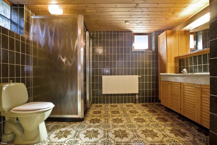

Så nu är äntligen projektet igång - Renovering av badrummet i källaren.
Verkar som att ytrymmet genomgått ett par renoveringar genom åren med den senaste någon gång på gissningsvis -70 talet.
Källaren är dränerad efter alla konstens regler med 200mm Isodrän för 5 år sedan, inga fuktgenomslag har noterats i källarväggar och vid utgrävning av tvättstugan 2016 noterades torr mark 40cm ned.
Ett par frågetecken dyker däremot upp som detta eminenta forum gärna får komma med tips kring.
En före-bild på badrummet:

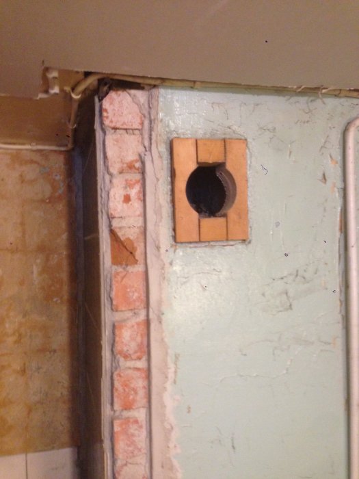

Söndag och måndag åkte väggarna ned och bjöd på en del överraskningar. Bland annat 3 olika sorters kakel bakom...
Hittade en avluftning inbyggd bakom kaklet, den kommer att hamna fel och precis mitt i duschen och tänkte väl lite på det redan ifjol när håltagare var på plats och borrade ett nytt rör till höger där det skall sitta en fuktstyrd fläkt. Jag borde väl kunna fogskumma igen hela den gamla kanalen?
Ingen isolering har funnits i denna kanal innan och det syntes på gipsen genom kondens och mögel.

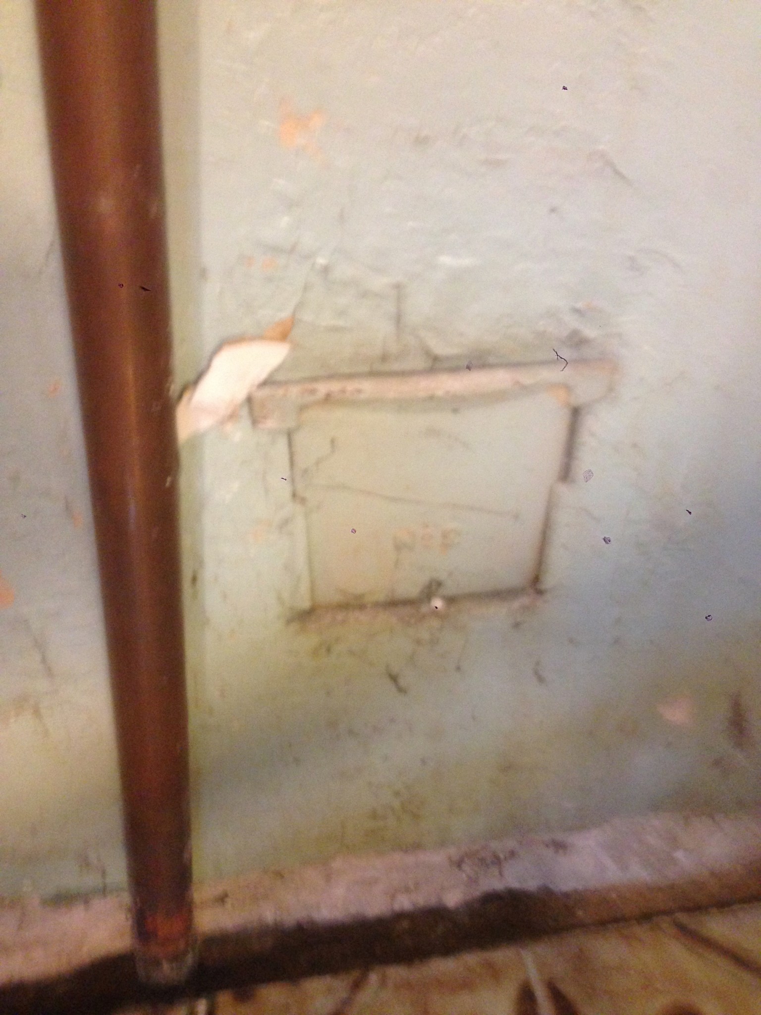

Då är nästa fråga öven den ventilations relaterad. Har en frånluftskanal som går in i murstocken. Vad tror ni man bör göra med den? Låta den vara är i sig inte ett problem men frågan är hur den kommer att bete sig med en fuktstyrd frånluftsfläkt?
På murstocken hittade jag även en renslucka till murstocken som varit inbyggd i 30+ år. Den där hamnar onekligen dåligt till så den funderar jag på att mura igen. Inga anslutningar finns till murstocken på källarnivå då gamla oljepannan är borta sedan många år och inga planer finns på att ansluta en kamin här nere heller. Det enda som murstocken används till idag är Öppen spis vardagsrum Öp. Samt frånluft kök. Köksfläkten har fått ett egen rör ut ur fasaden. När jag tänker på det går även frånluft toalett Öp in i murstocken.
Så denna renslucka torde inte tillföra något?
I övrigt spännande lösningar, regelverk av trä bakom gips. Man har bevisligen bytt väggarna och sedan gjutit golv på det vilket gjort att regelverket hamnat 10cm under golvnivå. Tjärpapp har lagts under reglarna men över tid så har detta inte skyddat reglarna som i hörnet med duschen var i princip tillintetgjorda.
Fördelen med detta är att vi nog kan sänka golvet mer än de 5cm jag hoppades på.... Nått positivt i det hela!

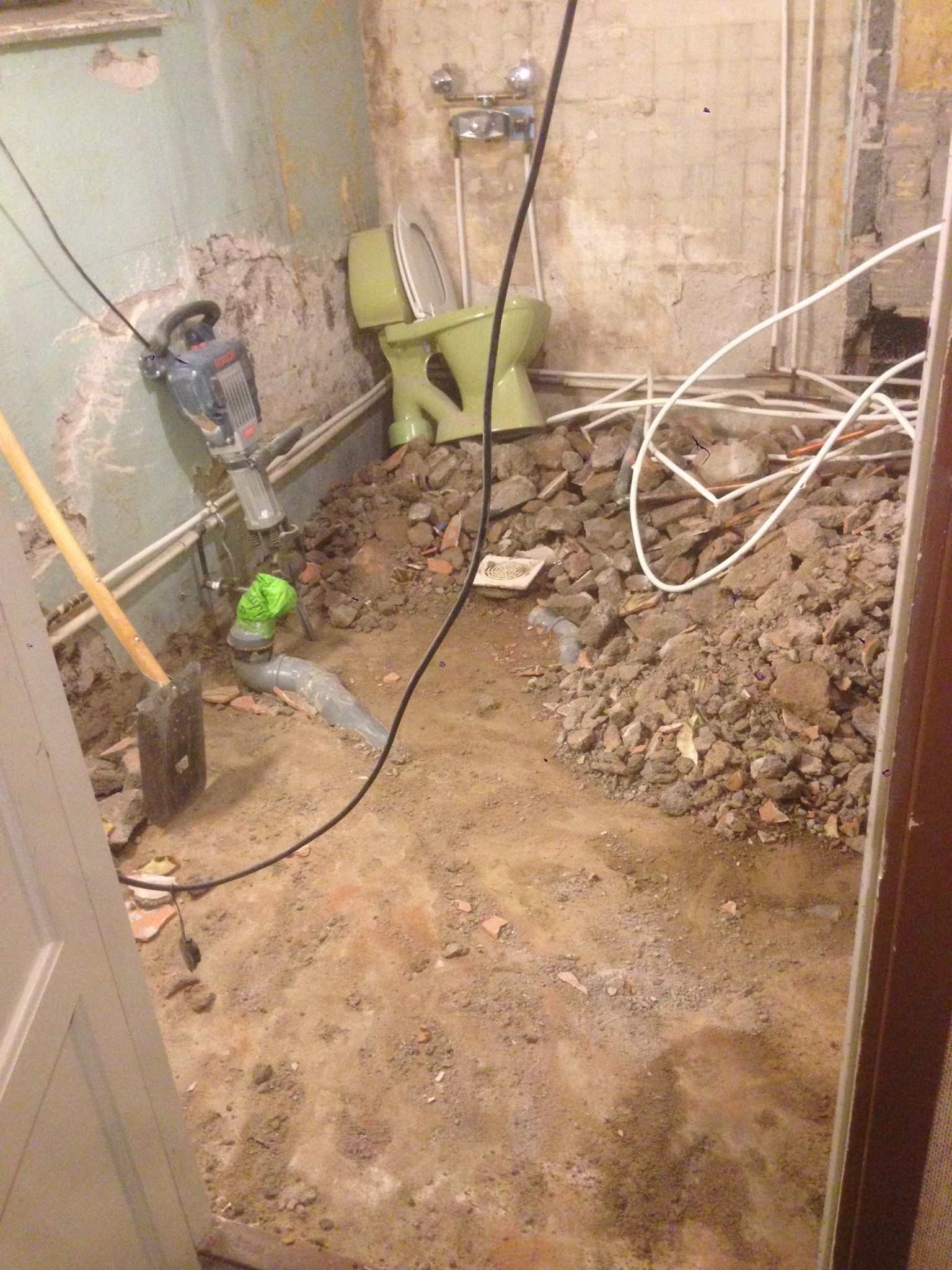

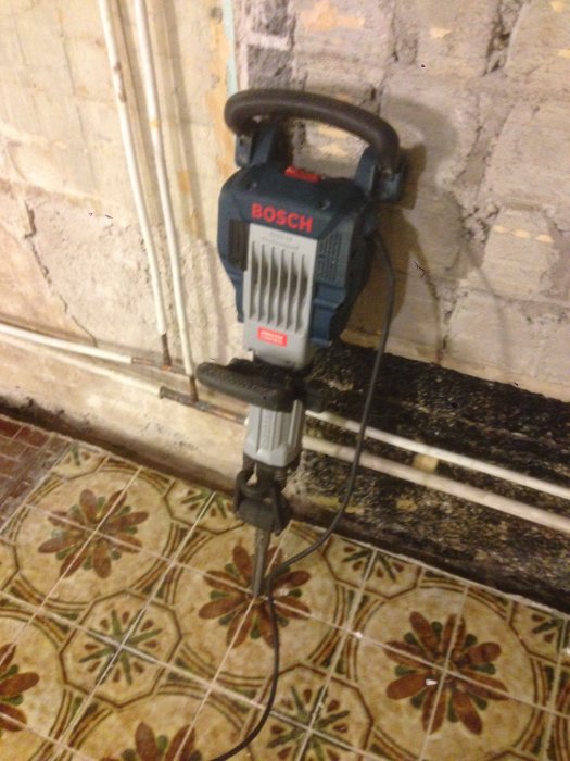

Stress hem från jobbet för att hinna till tippen och tömma vagnen innan alla andra hinner dit - Sen var det bara att krypa ned i källaren då frugan jobbar kväll.
Har man grejerna är det väl bara att sätta igång!?
2.5 timmar senare är hela övre lagret skrot, cirka 10cm tjock och jag är nu nere på vad jag tror är originalgolvet då det var en tunn kaka med flytspackel emellan.
Prisolrören är förra ägarens lösning på golvvärme - Kopplat direkt på radiatorkretsen. Härliga tider!

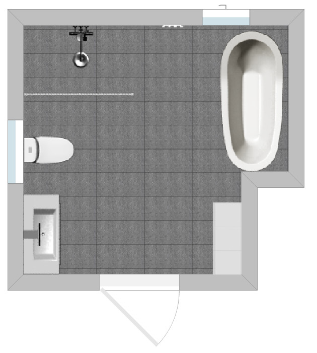

Gissar att badrummet är cirka 9.5 kvm och skissade snabbt upp en tilltänkt plan i nått gratisprogram enligt följande:
Det enda vi är valet och kvalet i är vilken sida kommoden skall hamna - Till vänster om dörren eller till höger om dörren. Känns som ok att ha den intill toalett vilket underlättar toarulle-hållare papperskorg och sånt.
Golvet blir grått 30x60 kakel med matchande 5x5 i duschen.
Enkel glasvägg mellan vägg, golv och tak för dusch.
Väggarna blir högst sannolikt vita med 30x60 kakel.
Vattenburen golvvärme.
Taket sänks så lite som möjligt med LED spotlights.
Betongglaset till vä i bild byts mot ett nytt fast fönster som står och väntar. Den lilla fyrkantiga målas vitt då det redan är tre-glas varianten.
Ett ganska standard badrum i all sin prakt - men ändå tidlös design som man inte tröttnar på i första taget.
Möblerna bygger jag nog själv i Svart eller Grå Valchromat.

Låter som att det blir stilrent. Tror att det blir bra med kommoden som du ritat den. Om djupet är begränsat (från dörrpost) så kan jag tipsa om att använda stommen från ett Ikea överskåp. Går bra att sätta lådor i dem också. Och så klär du den med en täcksida mot toaletten. Matchas sedan snyggt med en stenskiva där du underlimmar ett handfat.slacker skrev:

Ska man ha tilluft i våtrum? Är det inte bättre putsa igen och ha en fuktstyrd frånluft från väggen? Tänker fukt m.m. Kan förstöra inutiS sulfobus skrev:

Tycker kommoden sitter bra på den sidan. Däremot tycker jag ni ska fundera på att flytta den 20-25cm åt höger (alltså närmre toastolen) så att den slipper sitta in i väggen. Det blir ett bra gatt där för att kunna ha krokar åt handdukar etc.
Hör med sotaren om att mura igen rensluckan, säkert inga problem. Frånluft upp i en kall skorsten gör väl att fukten inte kommer ut utan kan bli mögeltillväxt i kanalen. Sätt igen och isolera alla gamla frånluft och gå på din orginaltanke om frånluften.

Jajjemän, den där ritningen är inte exakt - Eller måtten på badrummet stämmer men tex bredd på kommod och längd på badkar är fel. Så inte direkt skalenlig.J Jarlsgård skrev:
Men du har helt rätt!
