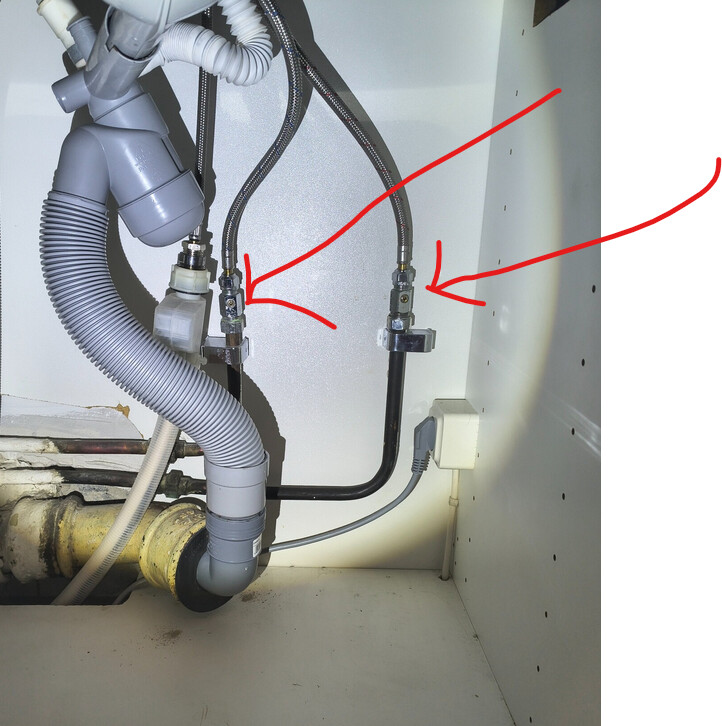

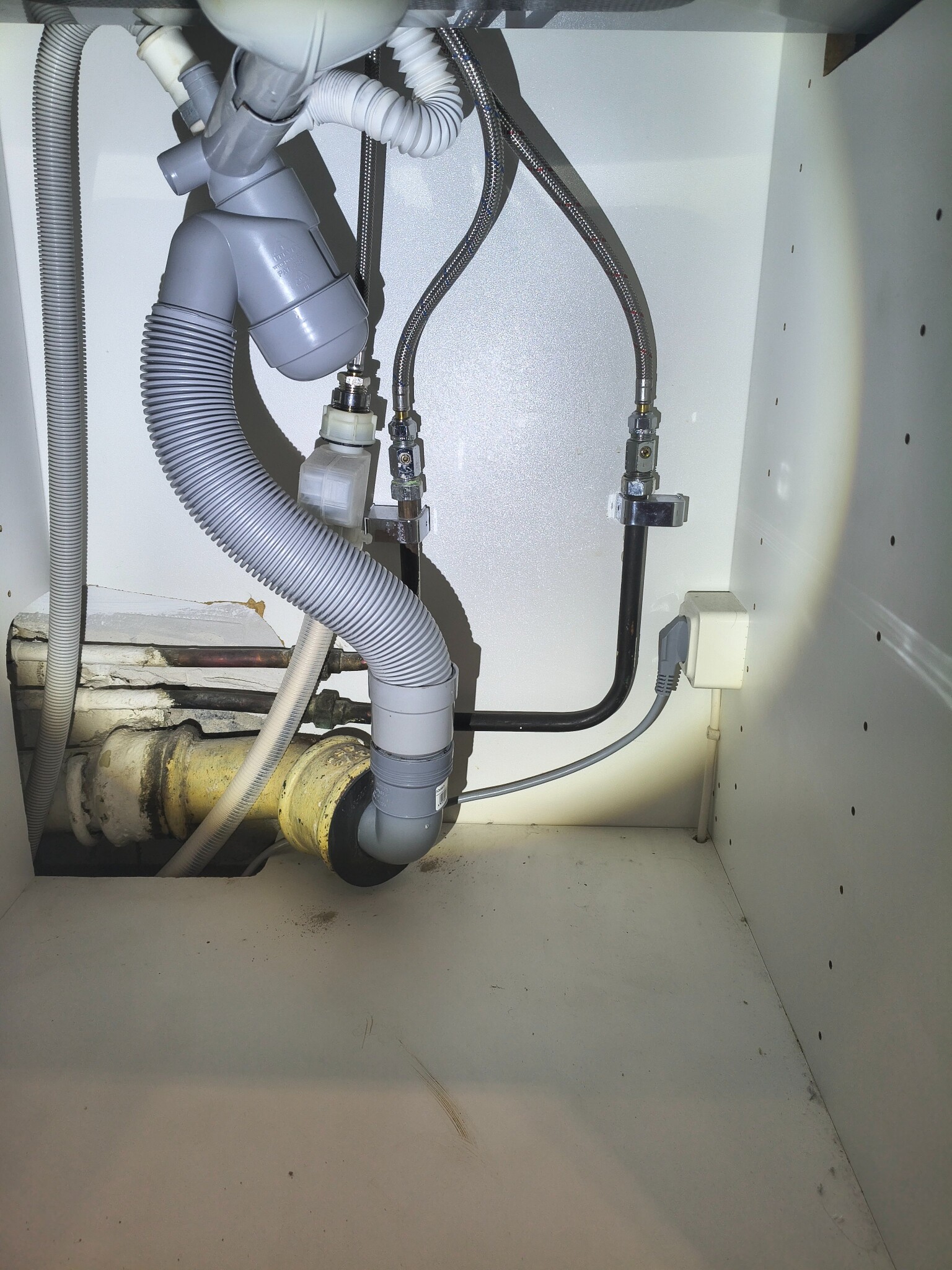

Jag har dessutom något slags vattenavstängningsgrejer på rören under diskbänken.
Ta en bild på dom också och lägg upp!
Foto på hur det ser ut under diskbänken.
  • Under diskbänk med avloppsrör, grå slang och kopplingar.
Krilleman
Dubbla avstängningar även här, fast utan vred.
Vattenledningar och avloppsrör under diskbänk med röda pilar som pekar mot anslutningar.
Krilleman
Så att spola vatten via anslutningen på kallvattnet för att bekräfta flöde ser jag som oerhört enkelt.
Det räcker med att fylla en 10L hink och ta tid på det för att få svar.
OK.
Är det bra eller dåligt?
