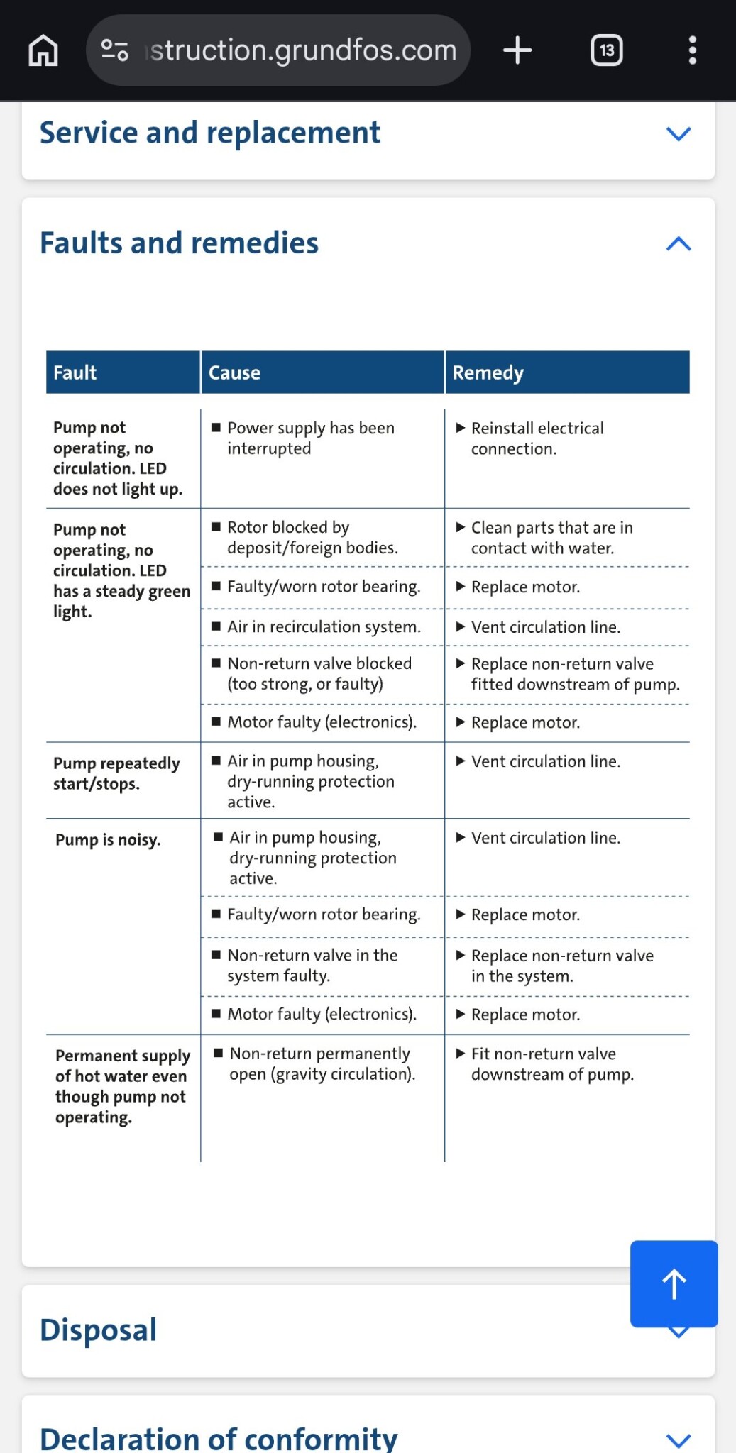

Hej, har precis ersatt min gamla grundfos cirkulationspump efter 20 år.
Pumpen sitter i ett push 12 golvvärmesystem och när jag skall starta upp allt igen så vill pumpen inte riktigt starta. Den startar för några sekunder och stannar, startar och stannar. Jag har luftat systemet och där skall det vara ok. Får givetvis ingen cirkulation i slingorna. Kan det vara så illa att jag fått ett måndagsexemplar. Pumpen är en Grundfos Comfort UP15-14B PM.
Det var rejält skitigt i den gamla pumpen. Kan det vara stopp i slingorna.

Enligt "fel & åtgärd" på följande länk så tyder det där på att det är luft i pumphuset,
https://digital-instruction.grundfos.com/comfort/comfort-basic/
Hur luftade du systemet?
Prova att stäng/vrid ner termostaten på inloppet på golvvärmeshunten, lufta sen shunten, eventuellt banka på shunten/pumphuset samtidigt.

I följande manual står det hur man avluftar shunten,
https://www.uponornordic.com/arkiv/...lvvarmesystem/060622_5125_push12-elpush12.pdf

Har testat alla sätt att lufta systemet. Om jag tar loss pumpen och torrkör den snabbt så beter den sig på samma sätt.
