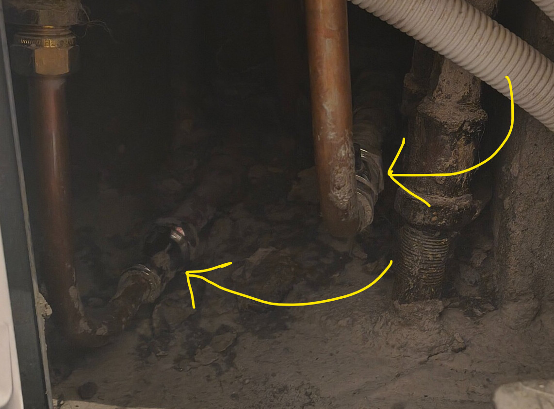

Hur ser det ut där vattnet in i lägenheten stängs av?
Kan vara i badrummet och se ut så här:
Även fast du är oteknisk så är det något du behöver veta inför den dag som det börjar läcka vatten någonstans och du måste stänga av vattnet.

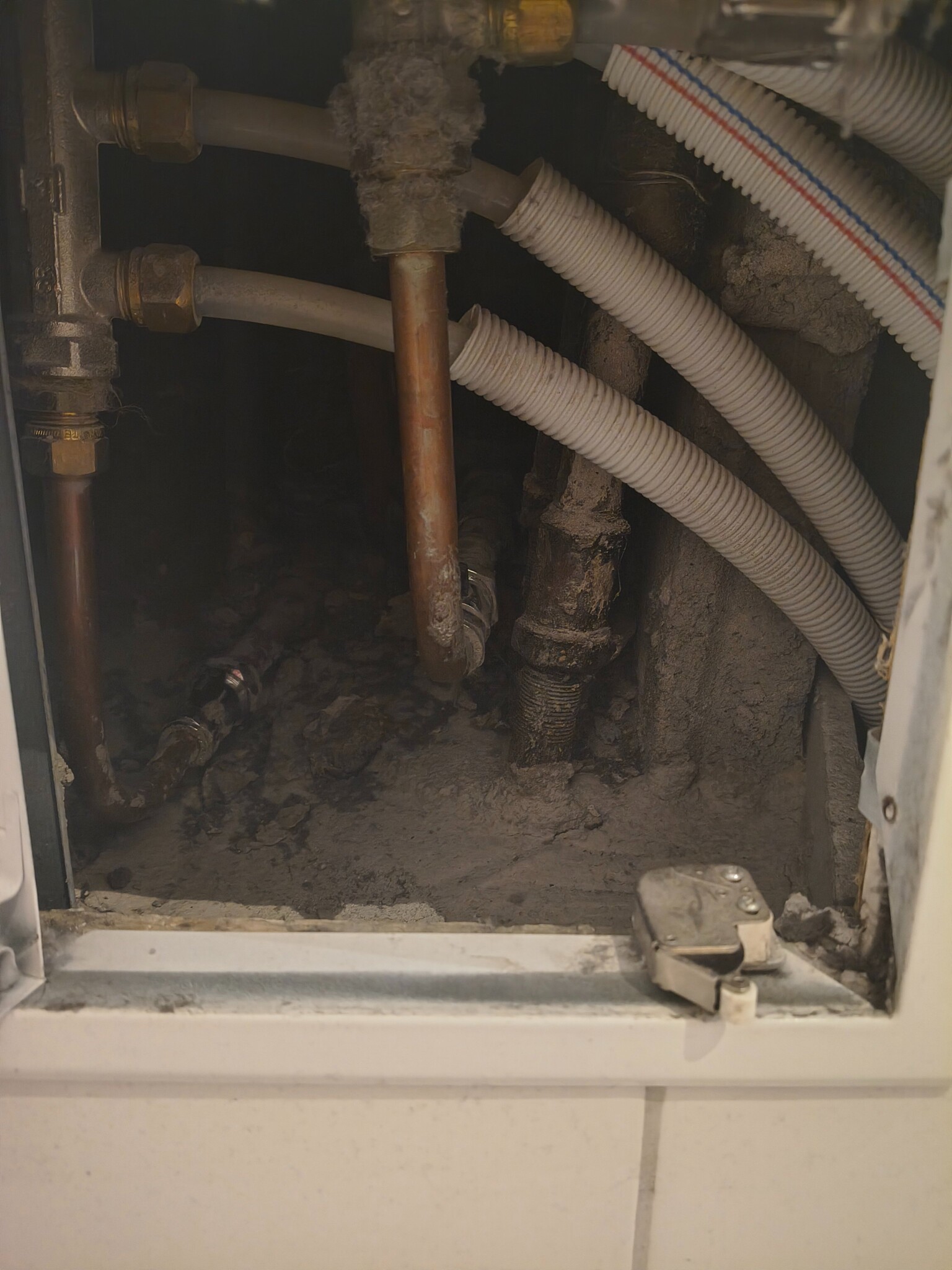

Det finns något som jag tror heter "inspektionslucka" i badrummet. Rörmokaren öppnade den när jag var här. Är det det som finns innanför luckan som du syftar på?Pjosk75 skrev:
Luckan är helt skev och går bara att öppna ett par centimeter i ena hörnet.Pjosk75 skrev:
Vet att rörmokaren hade problem med att öppna den. Antar att han använde våld till slut.
EDIT:
Lyckades öppna den och ta ett foto.
Ajdå, vågar du ta i lite och prova om den går att öppna helt?
Den kommer ändå behöva öppnas nästa gång något ska göras med kökskranens.
Det borde gå att byta luckan. För du vill nog att den ska kunna öppnas lätt i framtiden.
De 2 kopparrören borde vara inkommande vatten. Ena varmvatten och andra kallvatten.
Plaströren borde då vara vatten till badrum och kök.
Finns det några vred/kranar på de silverfärgade fördelarna? Där stänger du i så fall av vattnet i din lägenhet.
Om det är så att kallvattnet till köket utgår härifrån så är det bara fördelarna där trycket kan minska. Eller något stopp i plastslangen till köket.
Tyvärr slutar min kunskap om felsökning här.
Jag tror faktiskt att det är bostadsrättsföreningens ansvar eftersom trykledningarna är inne i väggen. Borde stå något om ansvarsfördelningen i era stadgar.
Vem betalade när rörmokaren var på plats första gången?

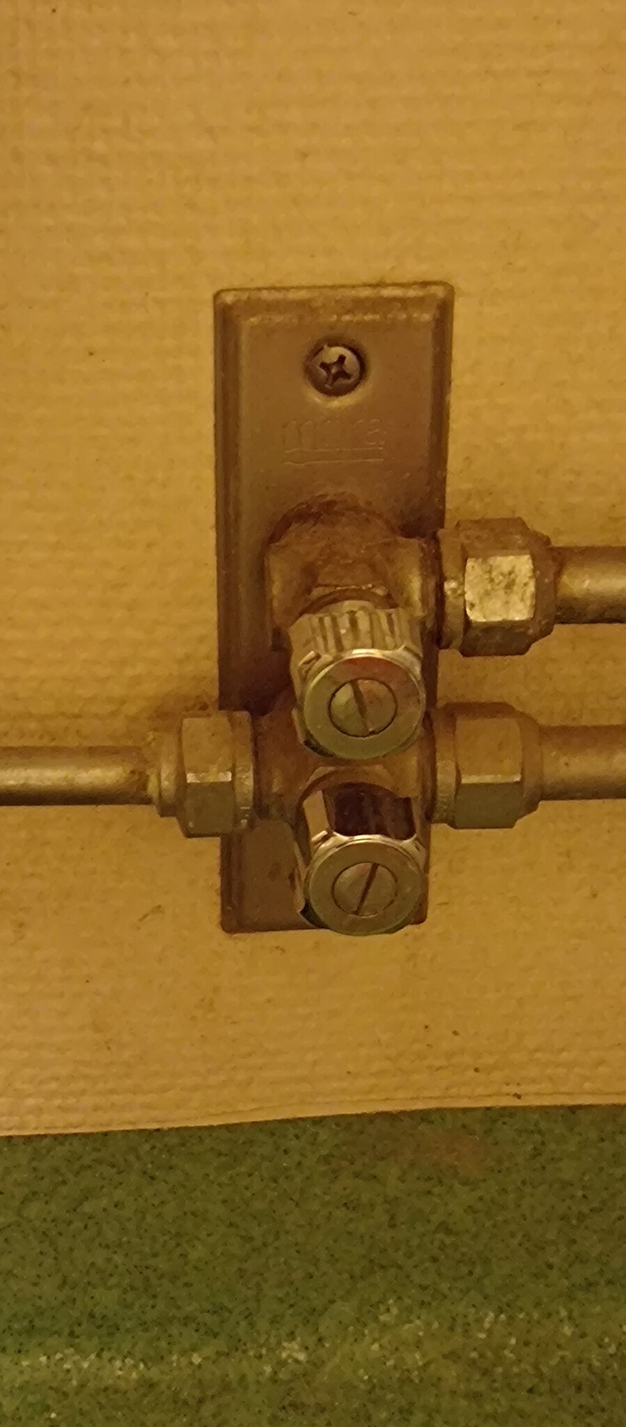

Jag har dessutom något slags vattenavstängningsgrejer på rören under diskbänken.
Men vattnet måste ändå alltid stängas av i samtliga lägenheter samt i lokalen under min lägenhet.
