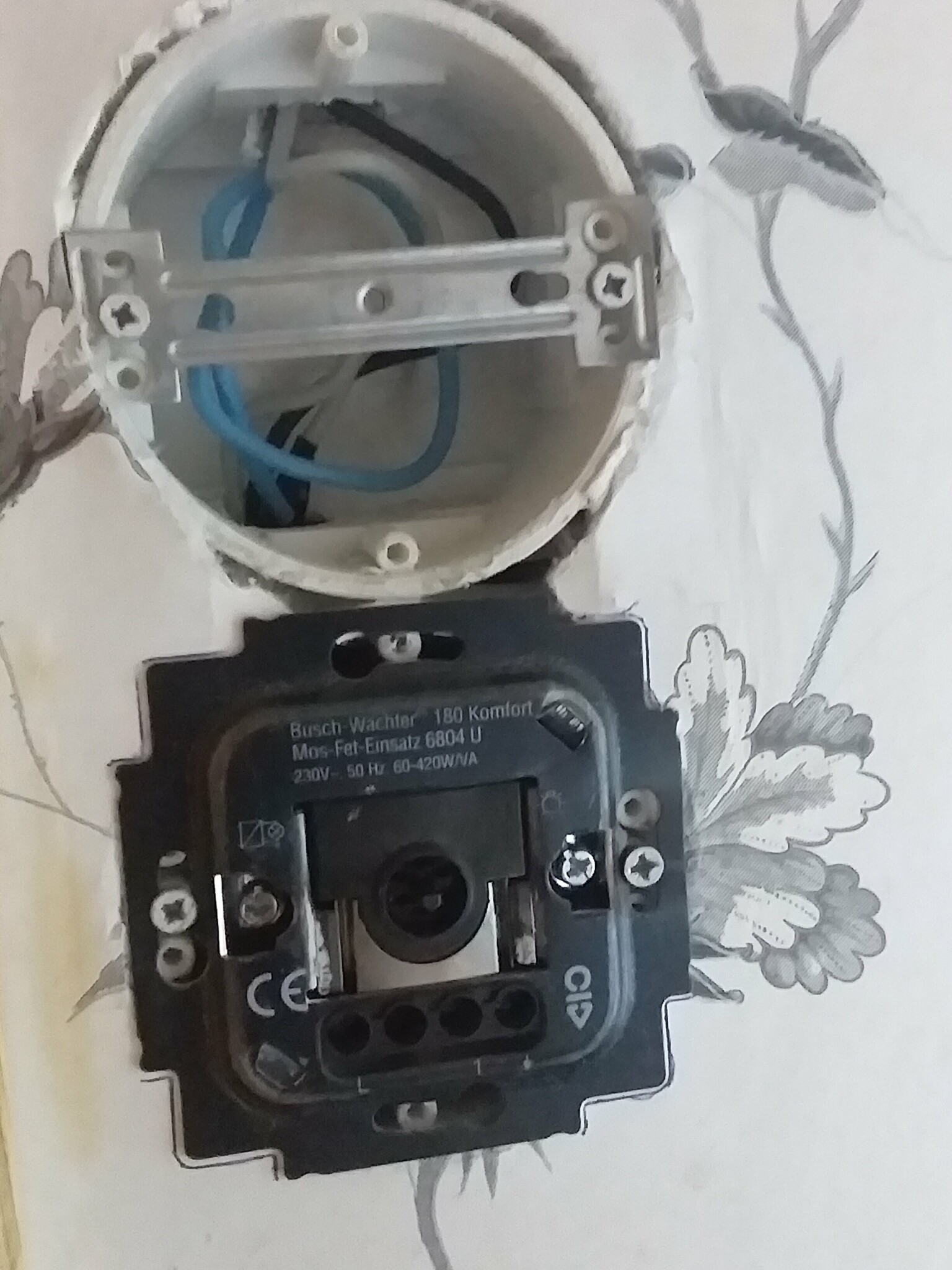

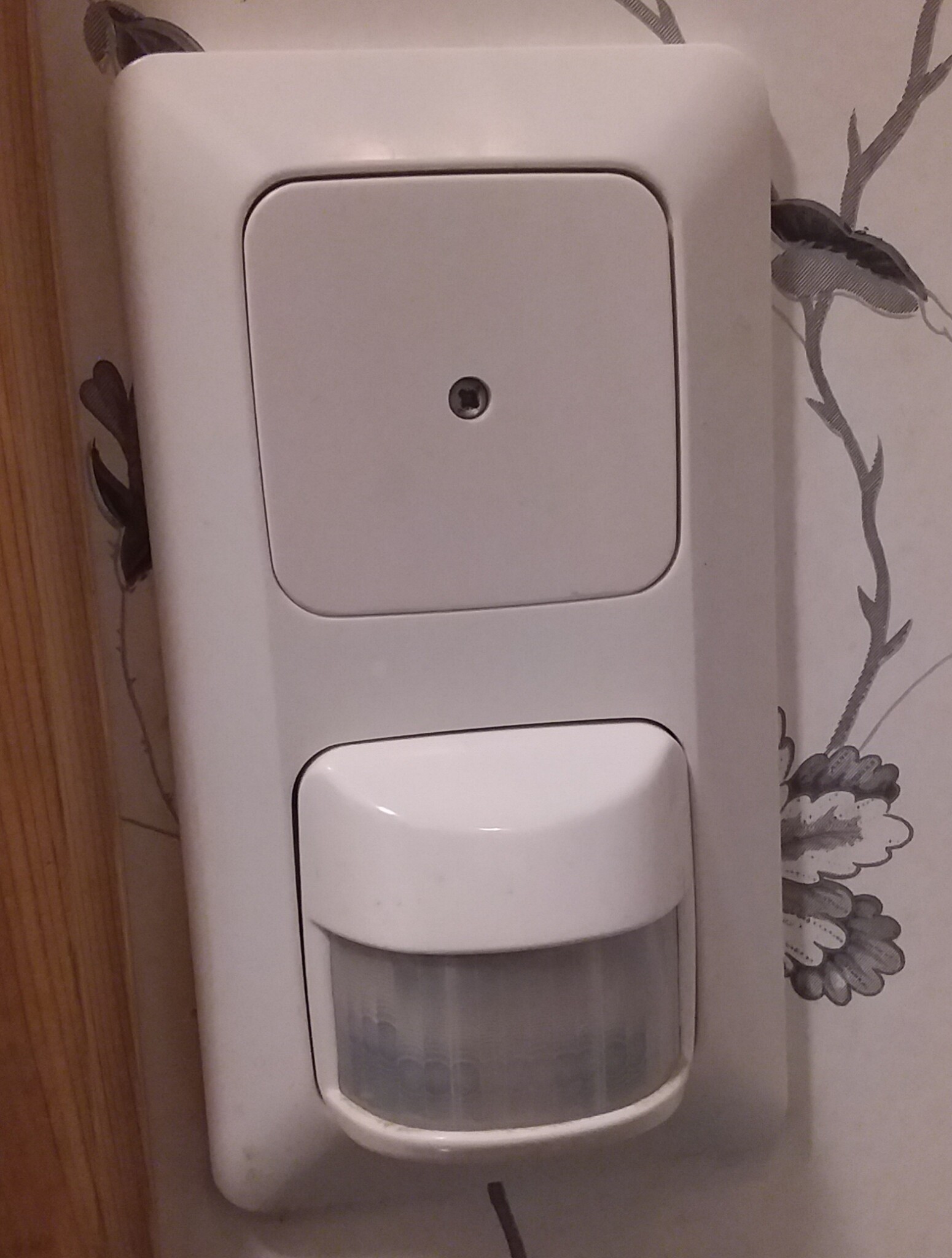

Hej, flyttade in i vårt nya hus (byggt 2008) där tidigare ägare tidvis drivit b&b och air bnb verksamhet. Vissa rum, t.ex. wc och tambur har därför fasta vägginstallerade rörelsesensorer utan brytare för belysningen. Upptäckte att lamporna är en blandning av dels halogen- och dels trådglödlampor. Alltså dags att byta till led-lampor, vilket inte var så enkelt som jag trodde. Wc-belysningen består av tre takspots (glödlampor) och en lampett (halogen) som byttes ut till takplafond, med resultat att den aldrig slocknade! Skruvade tillbaka halogenlampan i lampetten och - voila! - belysningen plafond+lampett tänds och släcks precis som den skall. Förstår nu att sensorn behöver en viss belastning för att funka som den skall men vad kan jag göra för att få den att funka med led-lampor?
Om det inte är möjligt kunde jag i stället alternativt:
a: Ta bort de väggsensorerna och installera en brytare i stället
b: Ta bort väggsensorerna och installera lampor med inbyggda sensorer
Goda råd välkomna!

Du kan se på märkningen i detektorn vad den vill ha för belastning för korrekt funktion, 60-400W.
Det är enkelt att ta bort detektorn och ersätta den med lämplig brytare.
Det finns modernare rörelsedetektorer som fungerar med LED.
